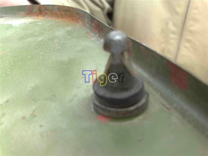

经典的工具盒、
内部结构。老式的砖红色防锈底漆。
铝的牟钉。

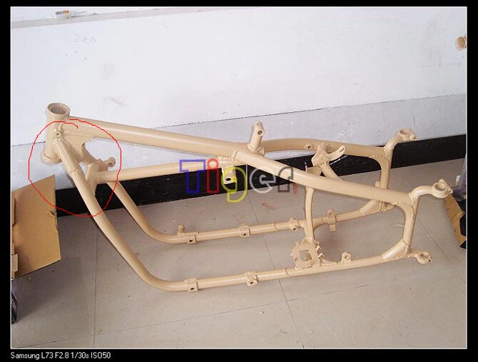

1966年9月以前的长江750主车架,前边是插管的!
需要匹配窄口工具盒的油箱,和一代的发动机和变速箱!

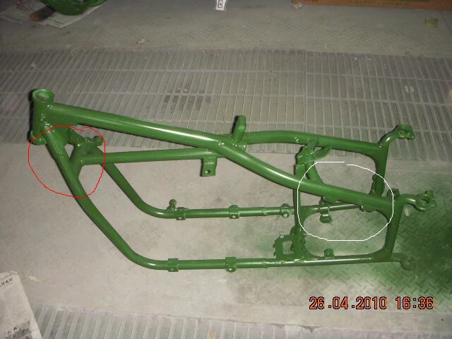

1966年9月以后的主车架,前边还是插管的,但后边多了安装工具盒的支架!
油箱也变成了窄口偏口的!还有一种是窄口正口的,我没有图。
油箱上没有了工具盒。挪到了主车架上。
发动机和变速箱也变成了一代半的!(过渡时期的产品)

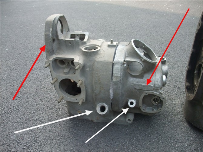

白色箭头是加机油的地方,红色箭头是打号码的地方。
一代发动机加机油的地方在下边,二代的在上边。
简单快速判断一,二代发动机,就用上述方法。
