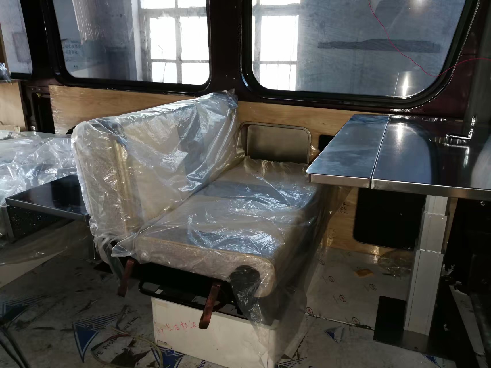

 楼主| 发表于 2020-1-8 20:00:04 | 显示全部楼层

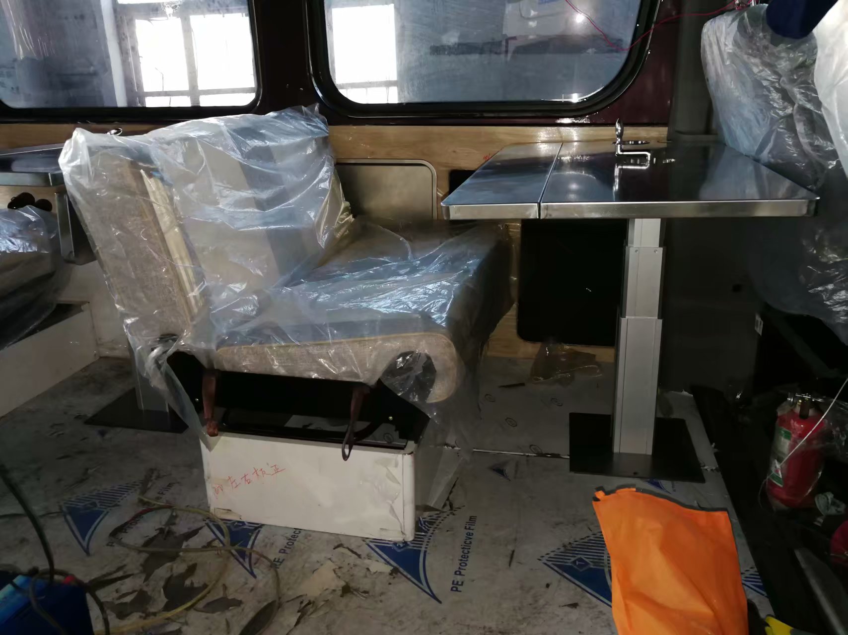

要满足平时一个人上下班,满足办公,满足一家出去玩能吃能睡,的确要费好多脑细胞,不过幸好,脑细胞没白死。看到车内右侧的有两个卡座,有两个升降桌。平时,后边的卡座放平,升降桌降下,可以组成1900长度1000宽度的床,一个人睡那真是舒服,两个大人,也还能凑合,如果一大人,一孩子,一点问题没有。前边升降桌和卡座组成一个办公区域,升降桌上有电脑,桌下有抽屉,有可以抽拉出来的打印机,当然在左侧的夹层里还有书架和小型储物格。工伤累了,或者中午就拉开被子休息一会,不用来回的变床,省劲又方便。

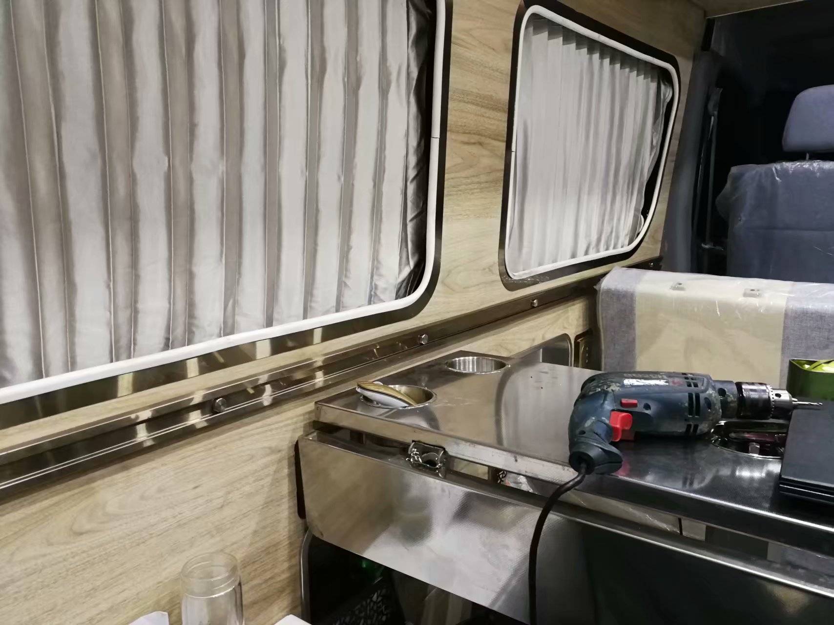

 楼主| 发表于 2020-1-8 21:03:00 | 显示全部楼层
前边的升降桌,开始设计桌面是可以折叠的,使用了一段时间后,合页承受不了胳膊的压力,变得不平整了。折叠 ...
这是后边的卡座,是两个边折叠,是为了对座时可以拥有大桌面,吃饭方便。降下去的时候,可以和卡座形成平面 ...
536
3988
3988

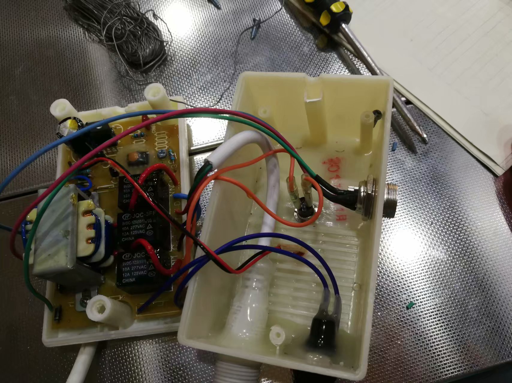

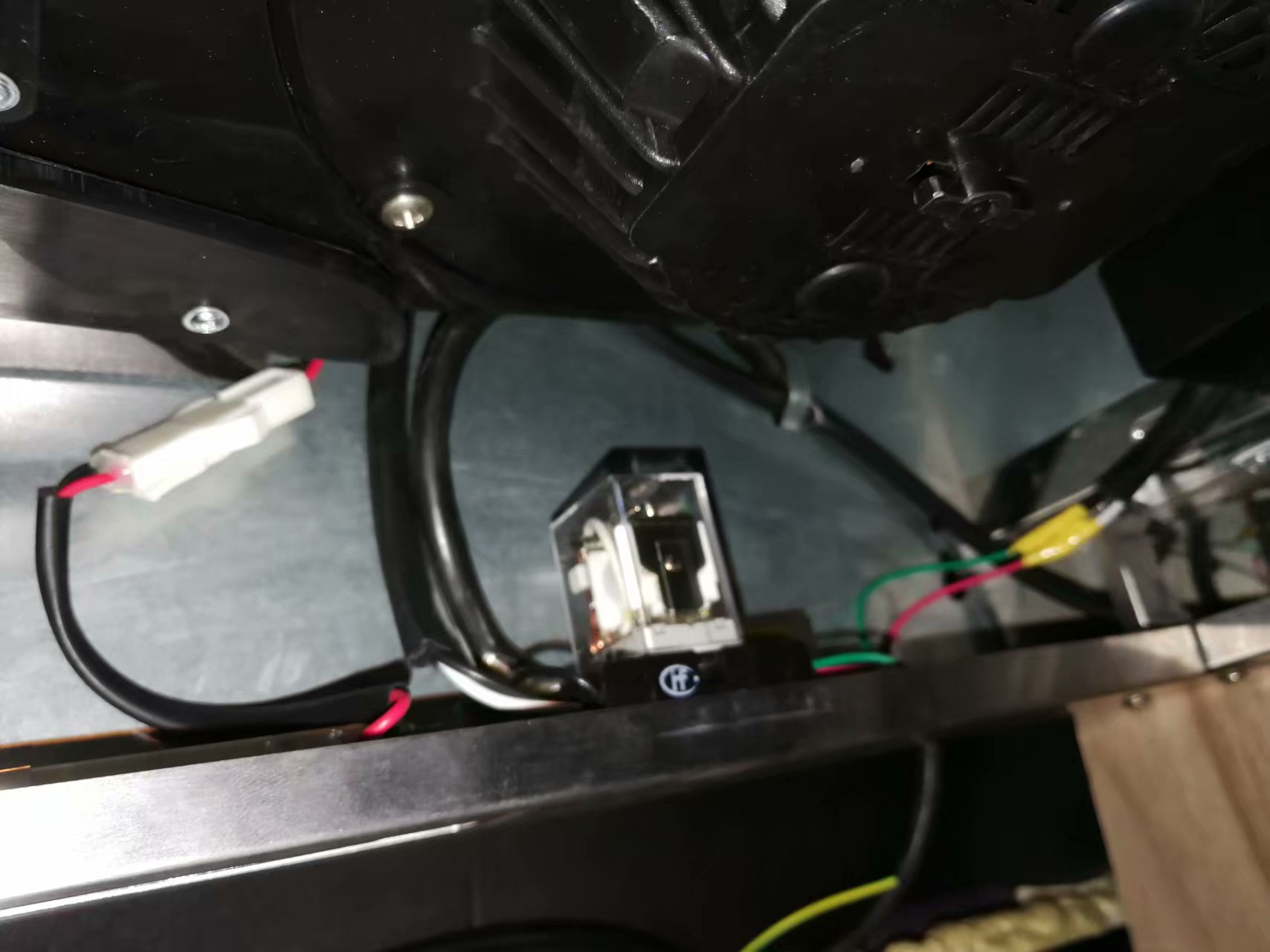

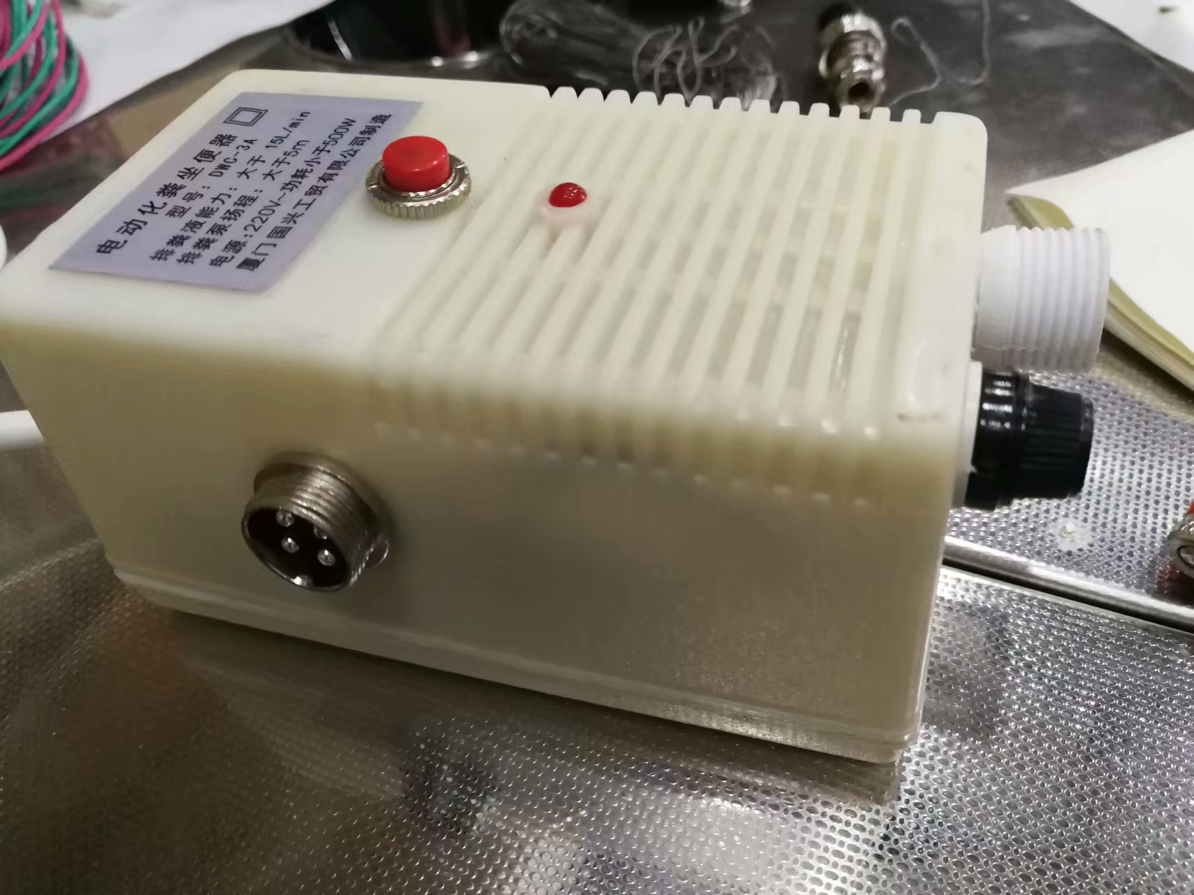

 楼主| 发表于 2020-1-8 21:47:23 | 显示全部楼层
4芯航天插座,接逆变。
4芯航天插座,接逆变。
这是抽油烟机,也增加了一键启动逆变器的功能。只要拉出油烟机罩,就自动启动。 ...

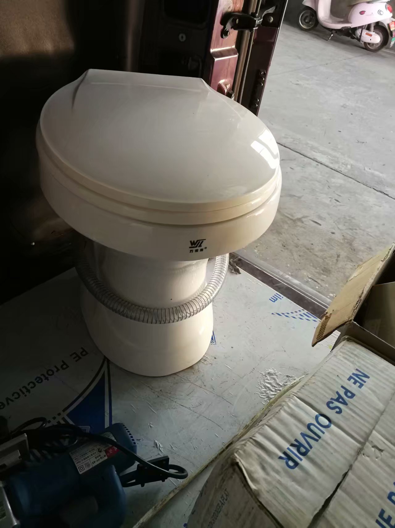

电动马桶,搬上来试试位置合适不?开始时是这样斜着安装的,使用一段时间发现占用空间,就摆正了。 ...
这是电动马桶的控制器,增加了一键启动逆变器的功能。原先是要用马桶,必须先把逆变打开。太麻烦。万一哪天 ...
