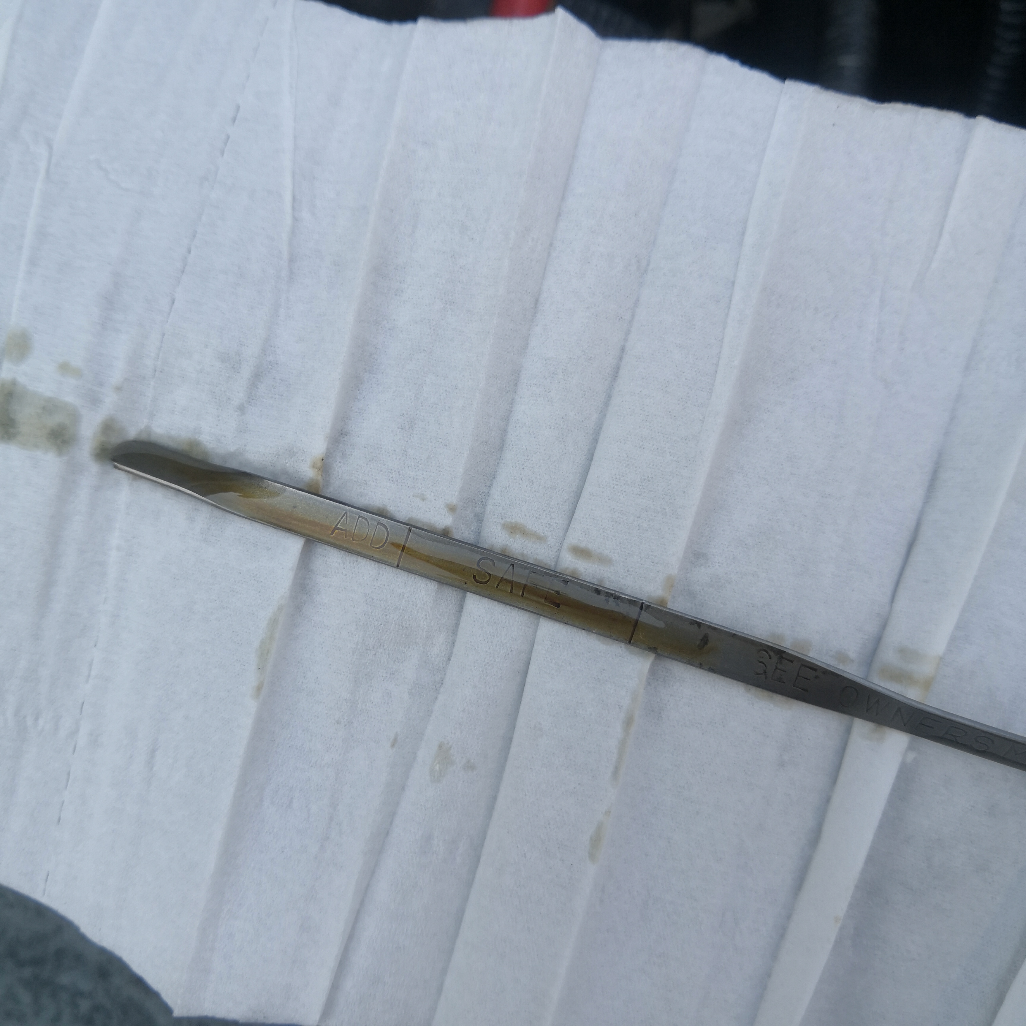

一瓶4升还剩点油尺好像都超点了
一瓶4升还剩点油尺好像都超点了

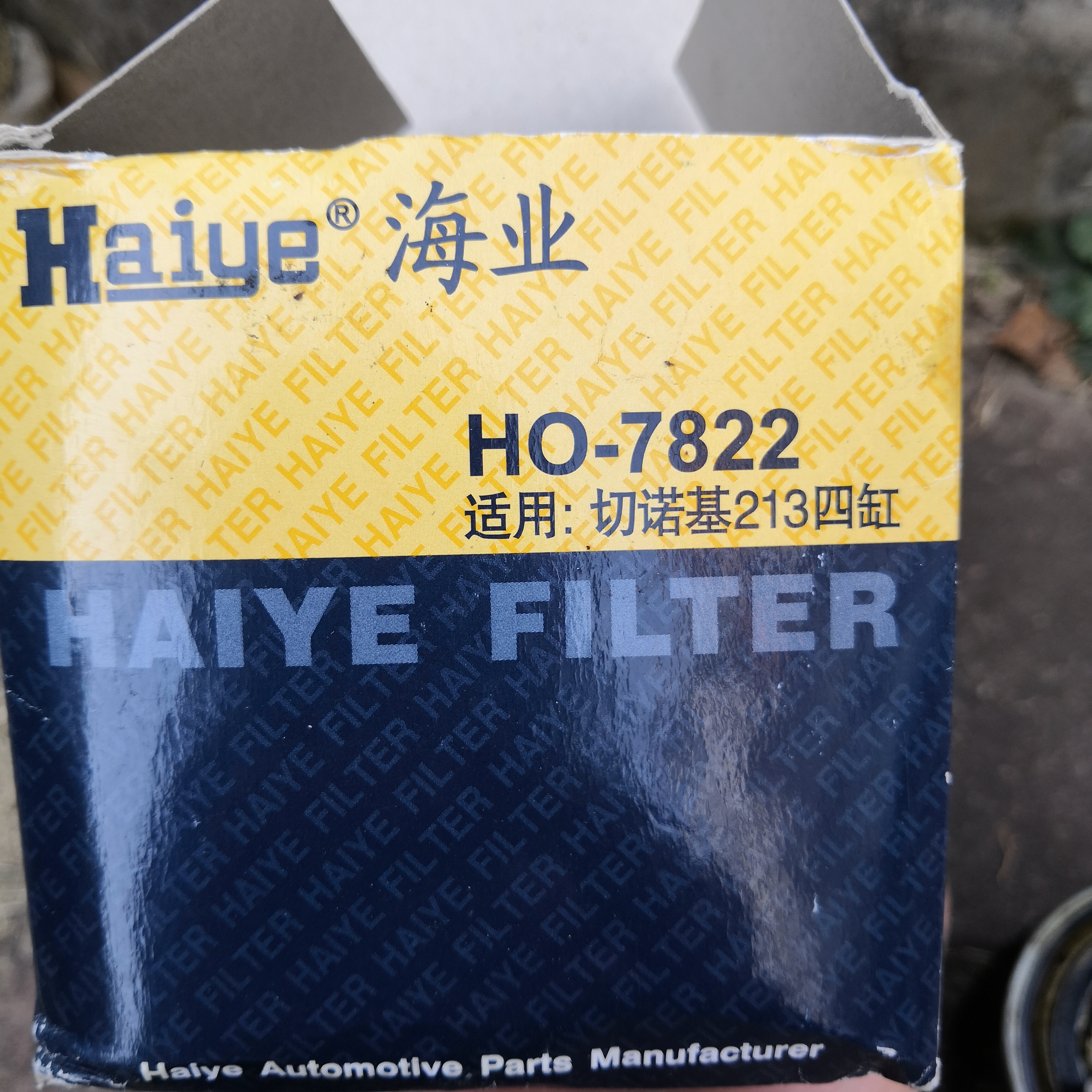

喝杯咖啡 发表于 2021-2-7 13:38
我用半合成的,买5W40的寄10W40的,南方无所谓也可以用。新换的油吧感觉肯定好些,比如发动机声音稍微柔和 ...
我买的是富康的机滤,马勒 OC556
