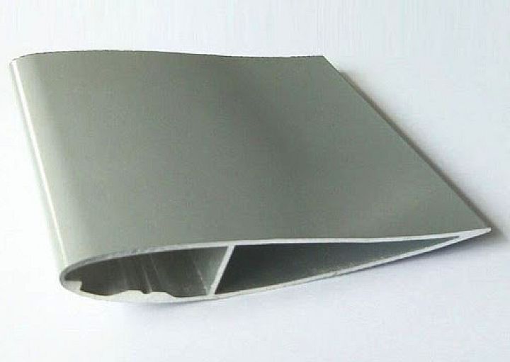

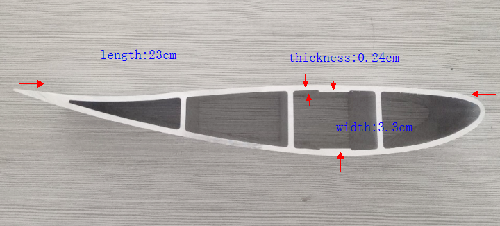

這有可能是現成的水翼類型,看弧度應該能提供船所需的升力,鋁合金材質,如果尺寸能合的話(長度、厚度)
直的支撐部分
船的水翼,大概是不太需要像飛機機翼那個幅度的迎角就能獲得升力,因為流體是水
迎角較大、固然浮力會得到更多,但也同樣增加了阻力,當速度達到一定的平衡點就沒辦法再快

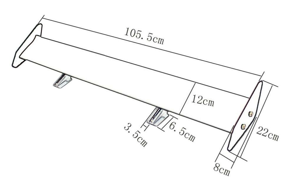

另一種現成的汽車的車尾擾流翼(導流翼),原理 其實就是把機翼反過來,當車速夠快的時候,導引空氣由翼面通過時所生的壓差,只不過獲得的升力是反著的,目的是用來壓下車尾避免上浮,增加後輪的接地面
但 車尾擾流翼在市面上的產品有很多,有的是裝飾要遠大於實際(曬棉被時的首選),車用空力套件被廣泛使用在F1賽車,也需整體的前後組合,只單一個車尾擾流翼的作用有限,不見得裝上了就一定會加分,尤其是前驅帶動

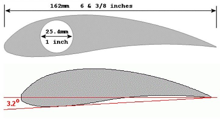

迎角
如已经提出的,升力来自箔片周围区域中流体的动力学。但是可以通过将水翼定位在一个称为迎角的角度(相对于流入的流体流量)上来优化升力。
目的是优化升阻比。
该比率取决于箔的形状,在这种情况下,箔的形状被认为是薄箔。在较小的迎角下,升力迅速增加,而阻力以较小的速率增加。在大约10°的角度后,升力缓慢增加,直到达到最大的15°。 〜15 °后可以设置失速。
当迎角为3°到4°时,升力与阻力之比为最大。因此,箔片在那些角度(3°和4°)下的提升阻力比约为20至25:1时效率更高
极限物理:
水翼几何的细节
起初,人们可以认为像机翼一样,水翼可能是一个问题,但令人惊讶的不是。在水翼的设计中不需要陡峭的迎角。相反,如前所述,在水翼上使用较小的迎角以优化升阻比。
最主要的问题是箔的设计,支撑杆/支撑及其位置。所有这些功能都必须考虑在内。因此,这些功能旨在产生最小速度,以提起一定重量的船并保持其结实。
水翼船可能遇到的一个问题是波浪的高度大于支柱。另外,如果航行器的航行速度比波浪航行的速度快,则箔片可能会破裂到水面和水面之外,从而导致箔片跳入下一个波浪时损失升力和负攻角,从而使航行器坠毁入海。
工程师设计了水翼,以最大程度地减少这些限制并提高船舶性能。

发表于 2021-4-10 23:36:38 | 显示全部楼层
108
1927
1927
发表于 2021-4-11 21:30:49 | 显示全部楼层

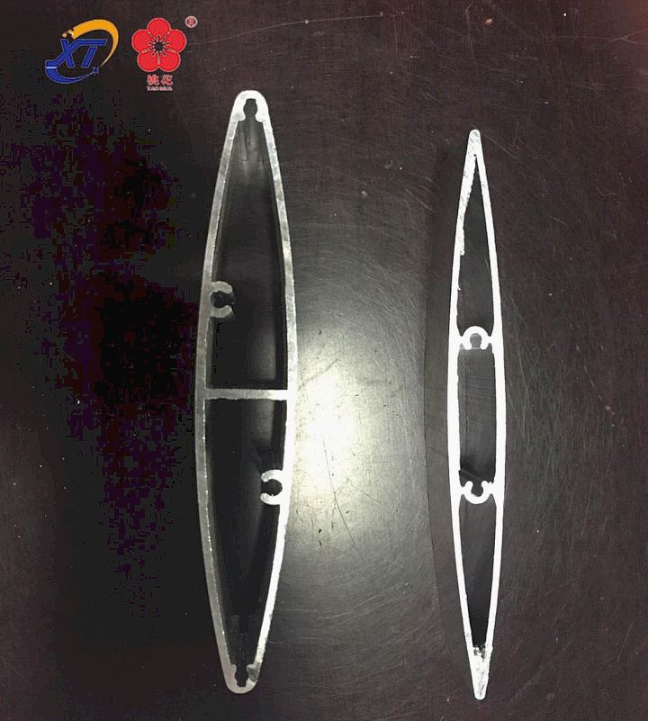

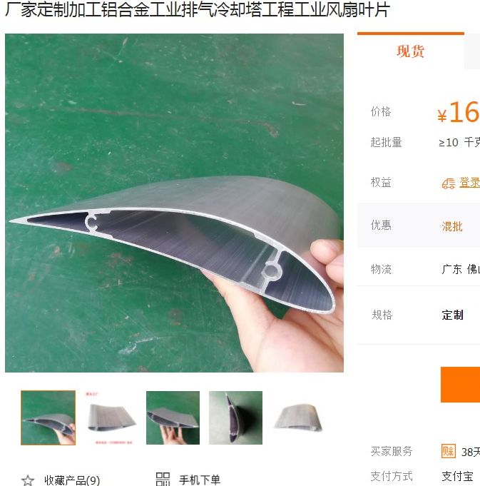

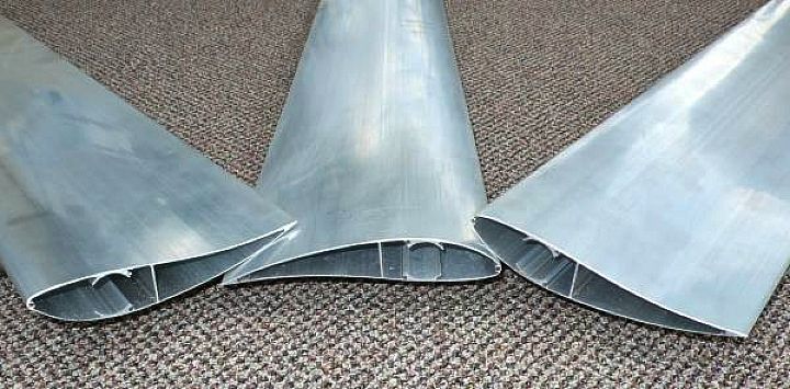

lizme928 发表于 2021-4-10 23:36
可搜尋看看:擠壓鋁風扇葉片、鋁工業風機葉片
是扇葉的型及尺寸 是否合用在水翼船
这种可能还真可以,可惜不零卖。
44
44

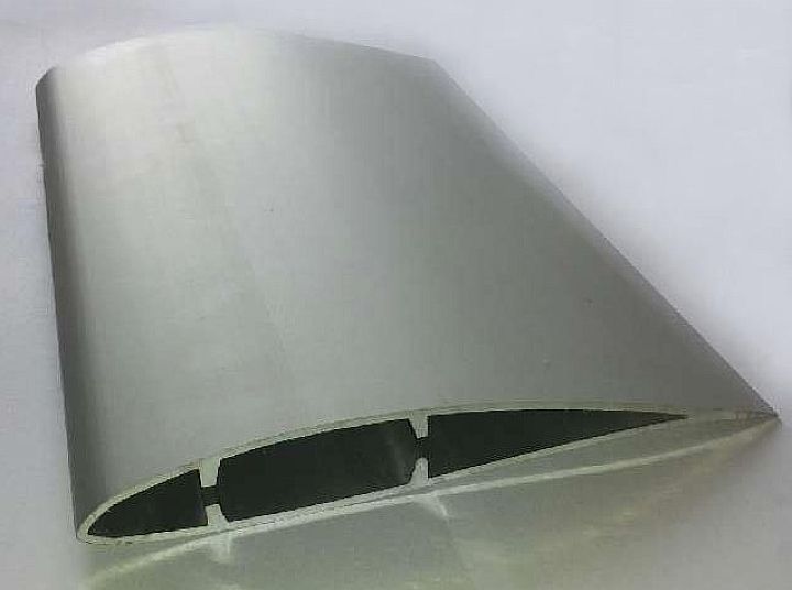

发表于 2021-4-11 21:38:38 来自手机 | 显示全部楼层
是扇葉的型及尺寸 是否合用在水翼船
厚度最宽处三厘米,感觉是太厚了,阻力太大
