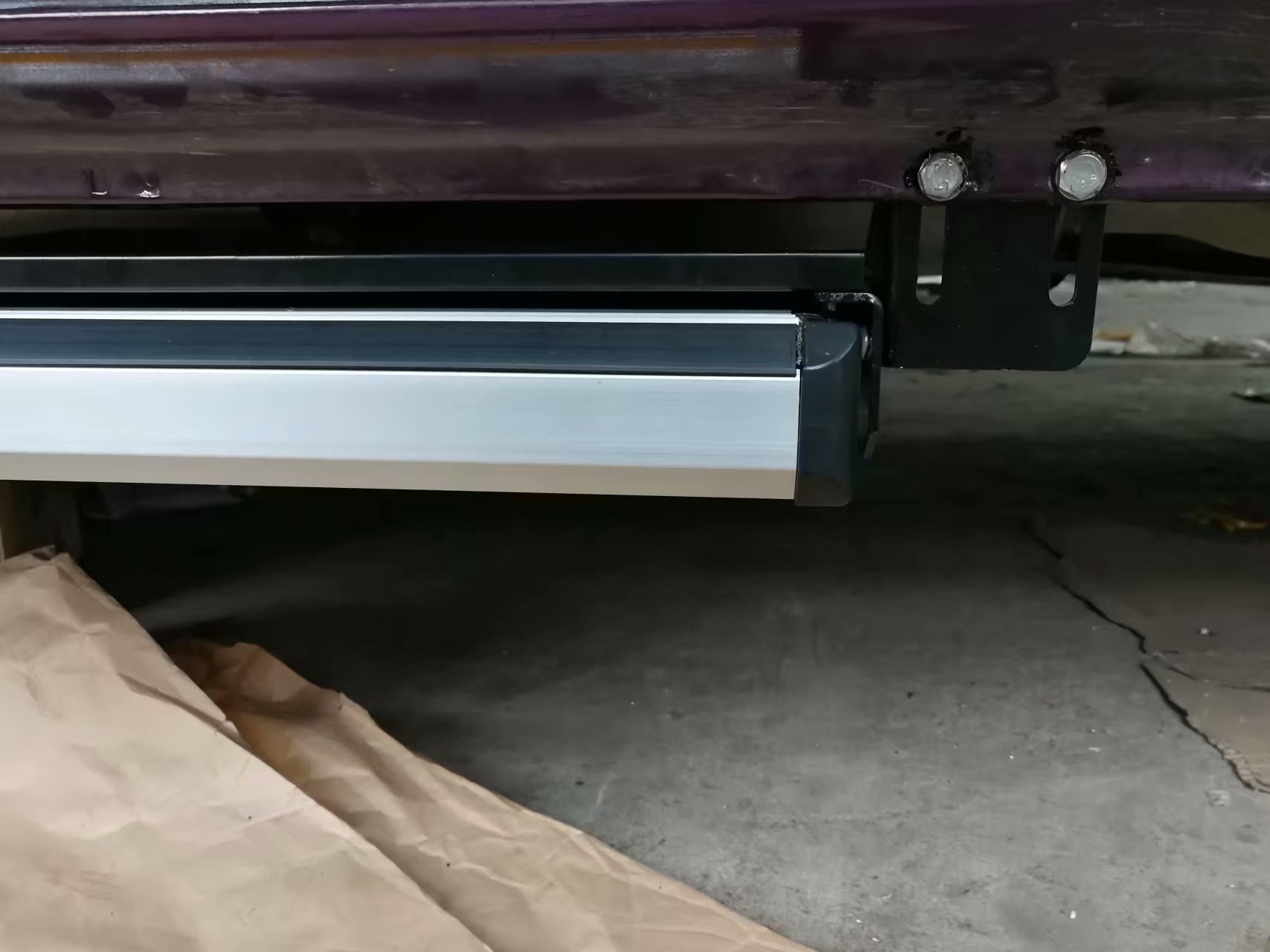

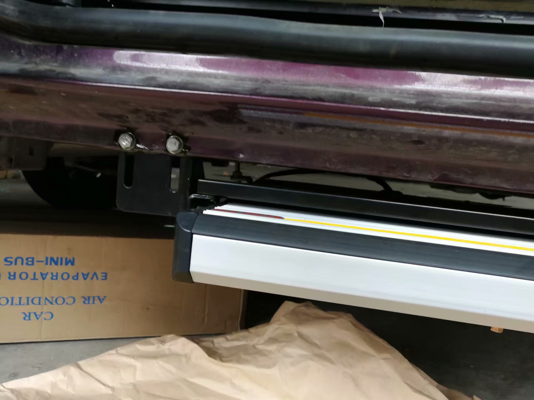

安装完成,接线信号到中门的触控开关内,电源12V,很简单。就是安装时太累,踏板太重。 ...
安装后的样子。
安装后的样子。

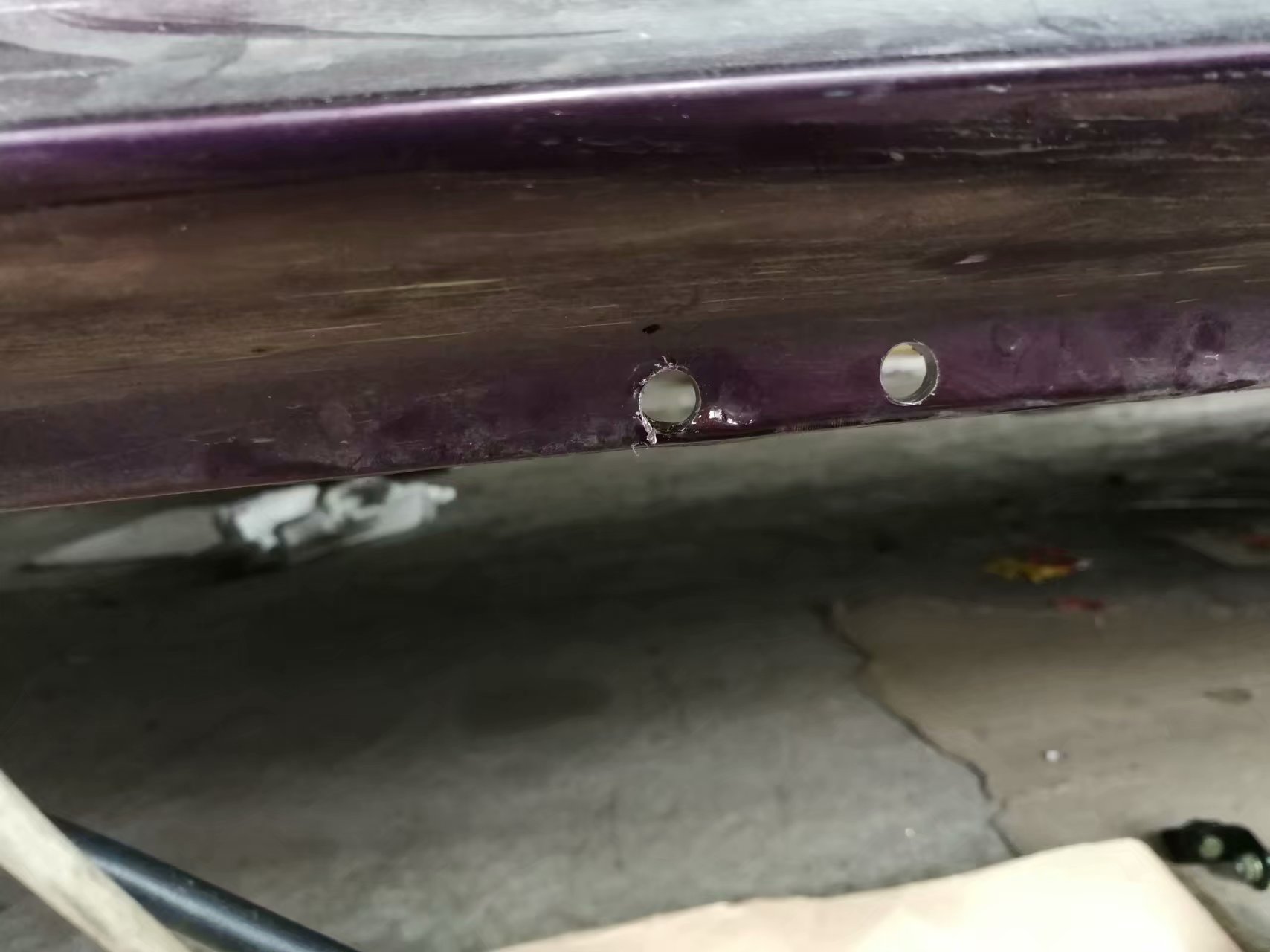

开孔完毕后图油漆。
开孔完毕后图油漆。

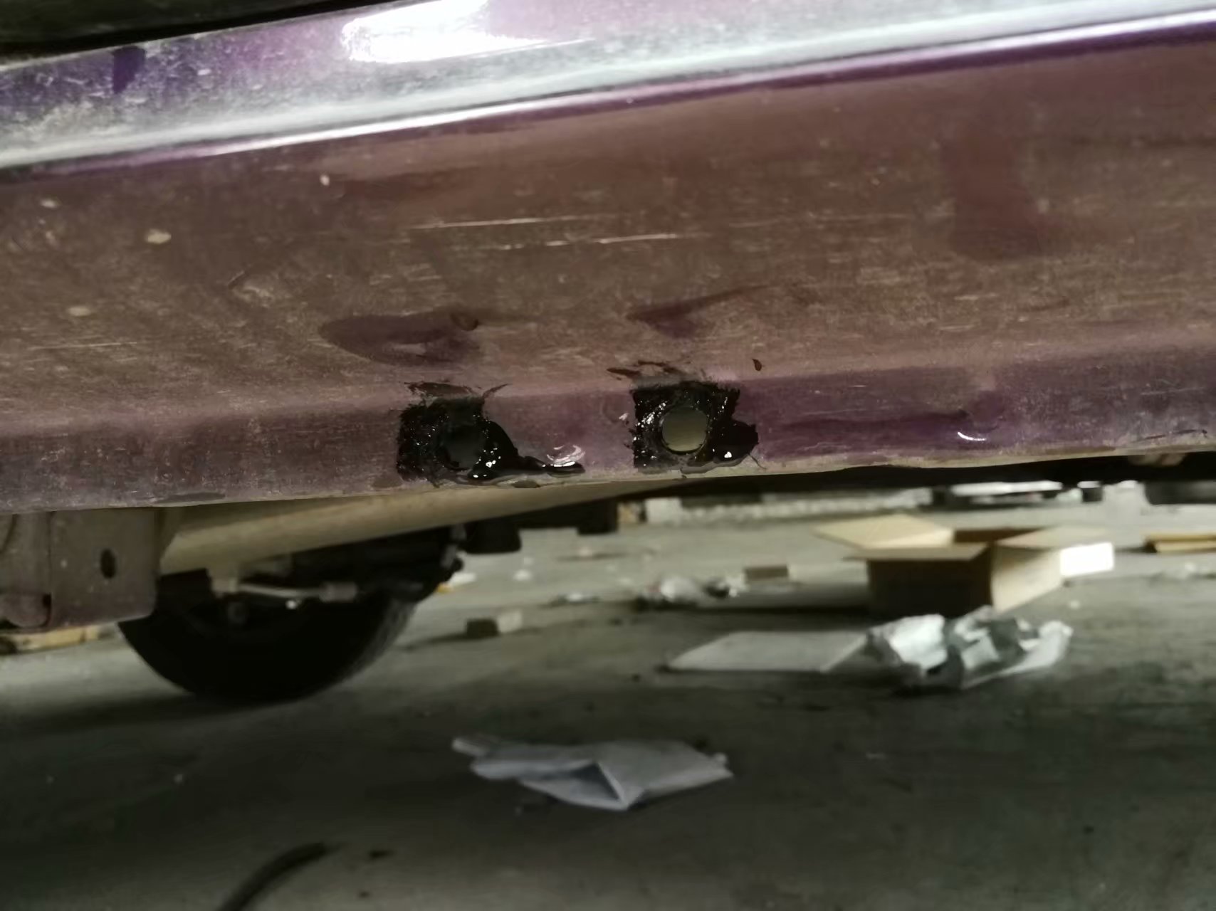

安装踏板位置开孔。
安装踏板位置开孔。

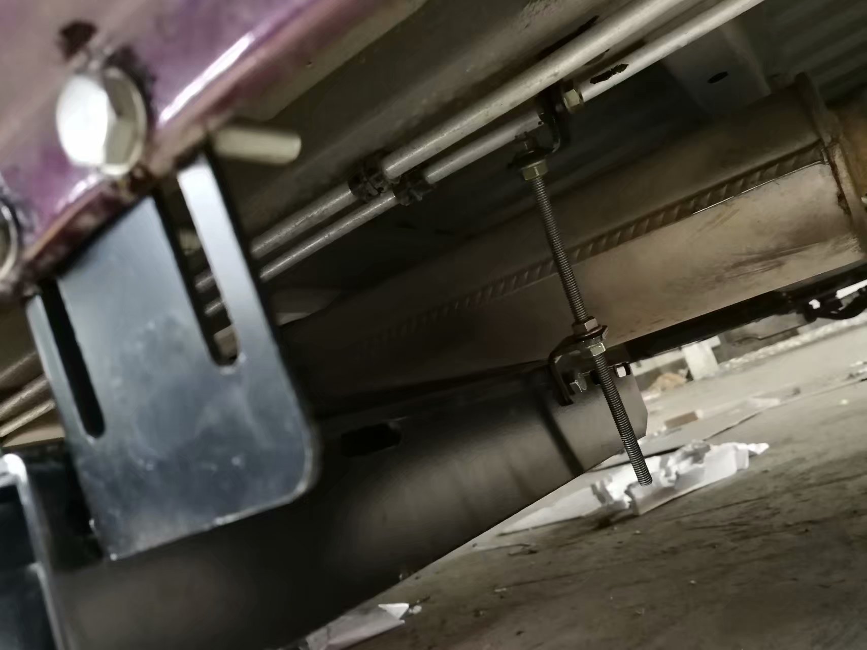

安装踏板吊丝。
安装踏板吊丝。

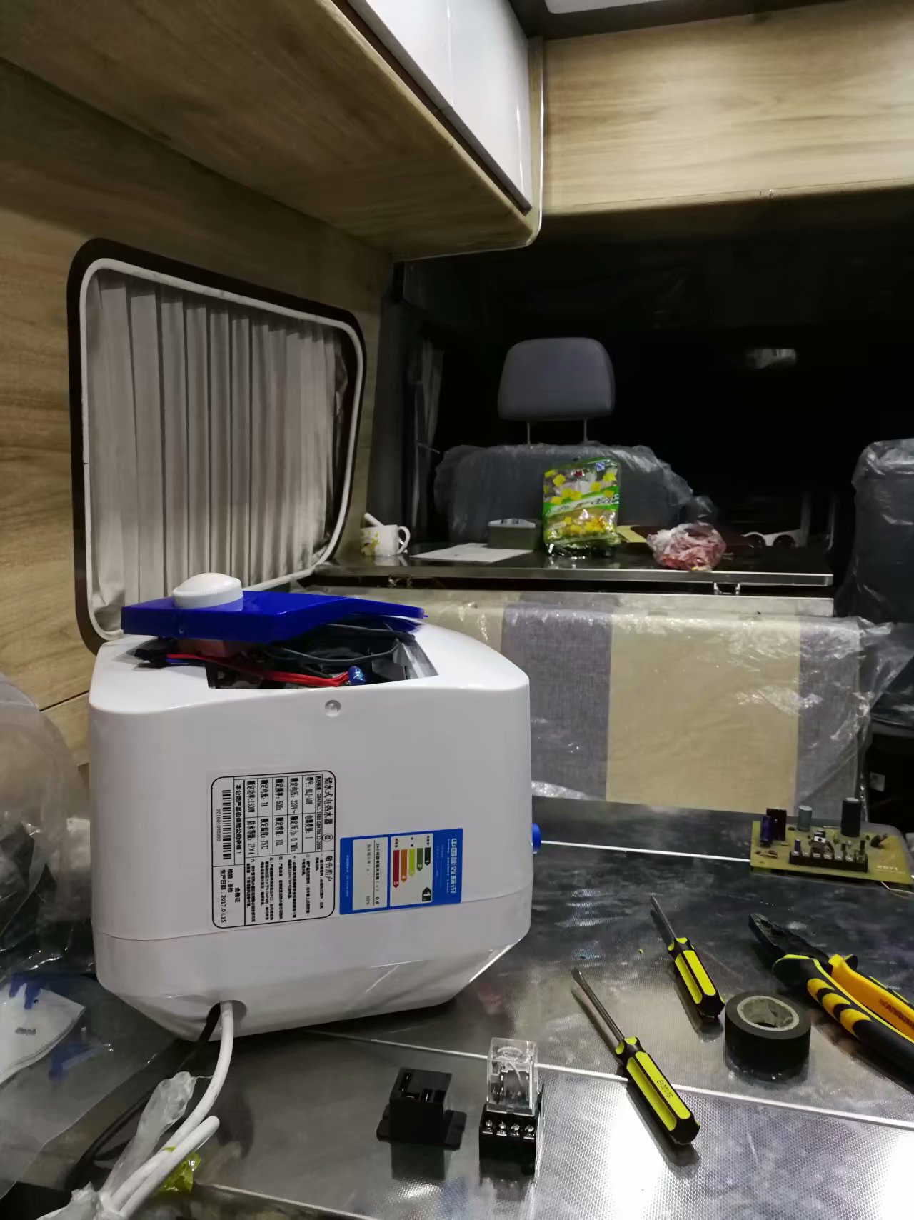

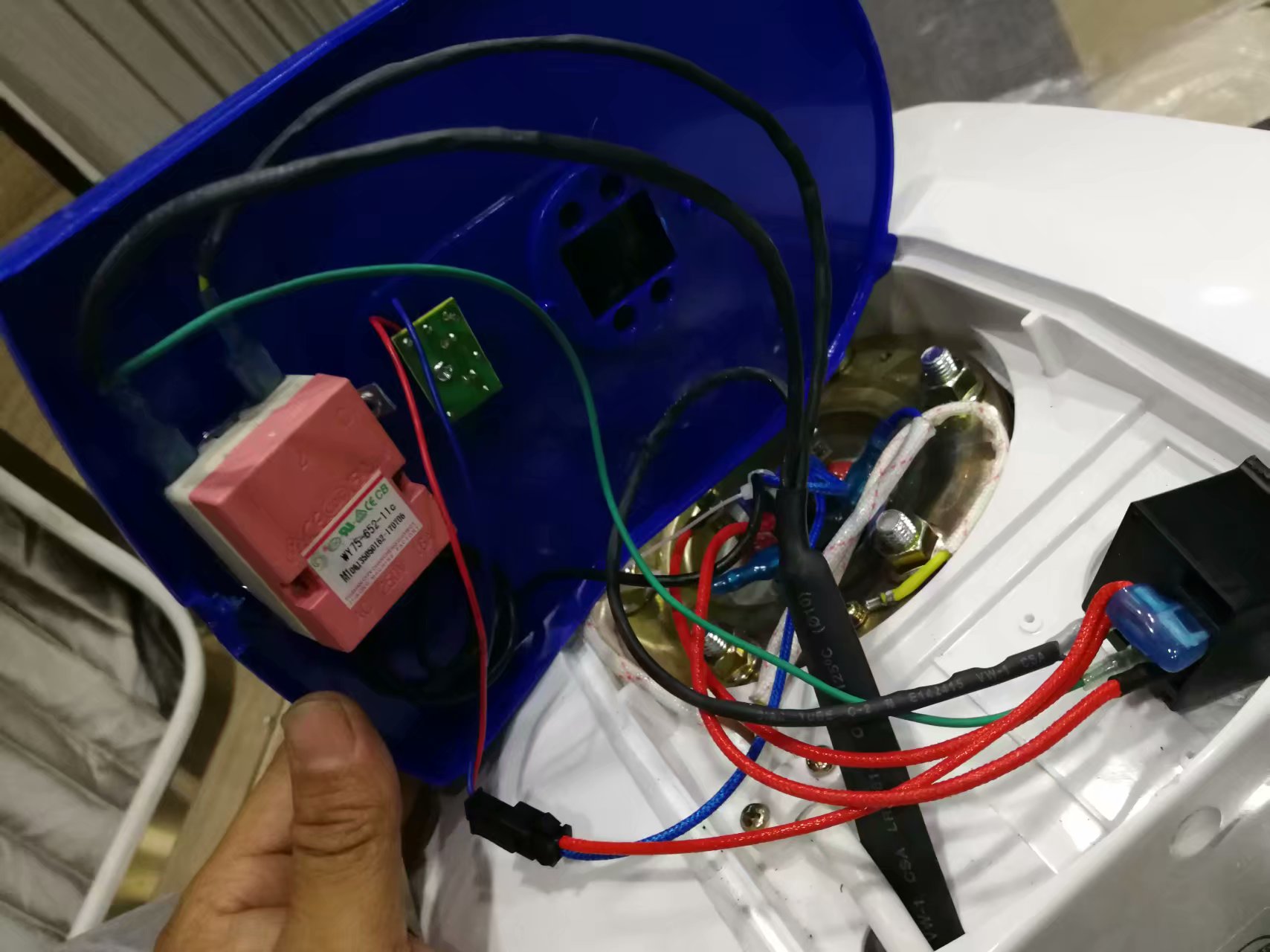

电热水器,和电动马桶一样,没有一键启动逆变器的功能,拆,改,加!!
加装好后,在关闭逆变器的情况下,如果想用热水,调好温度,会自动打开逆变器,温度升到后停止供电,逆变也 ...

踏板配件
踏板配件

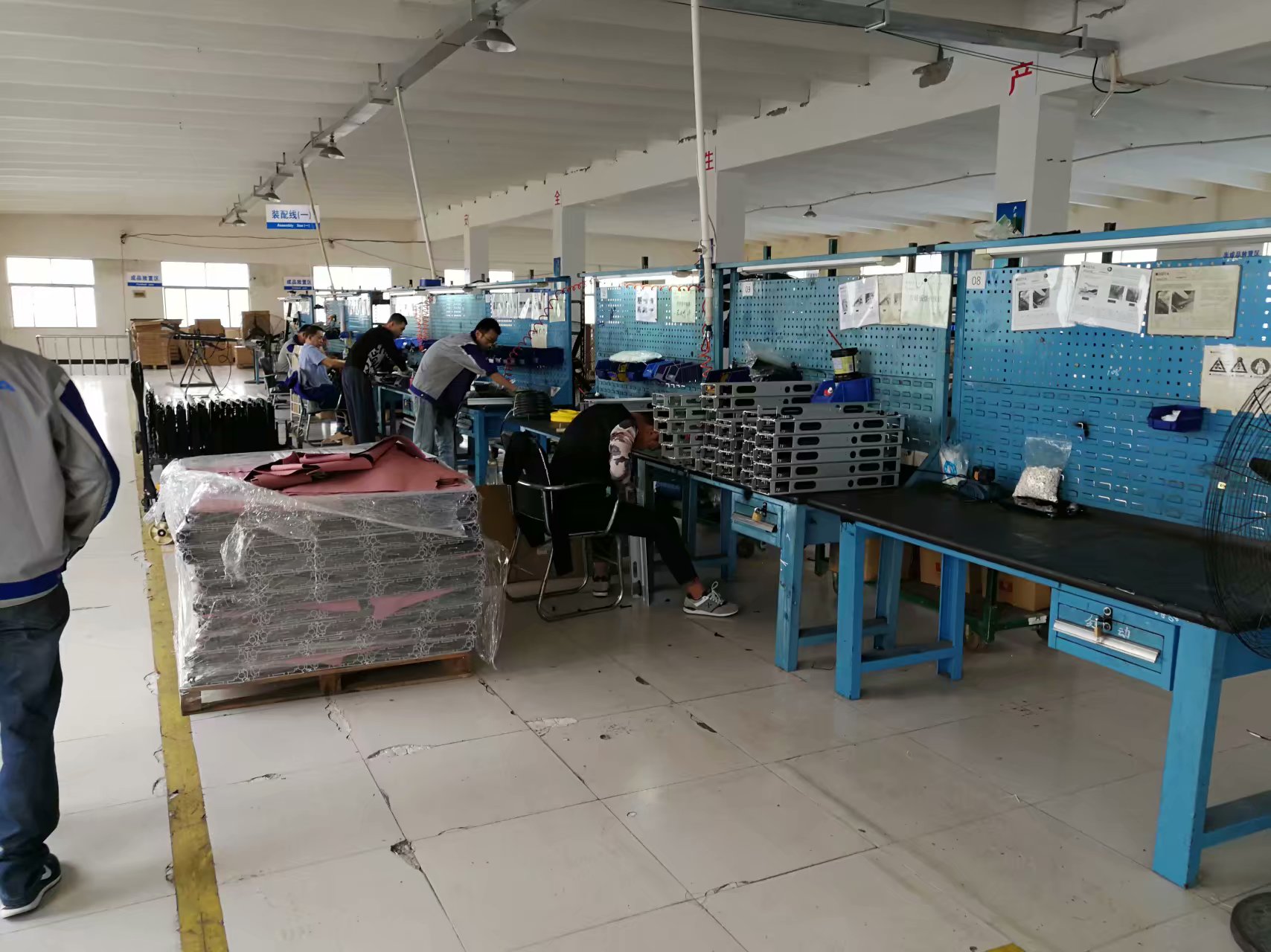

踏板厂家,顺便谈了个代理。
踏板厂家,顺便谈了个代理。

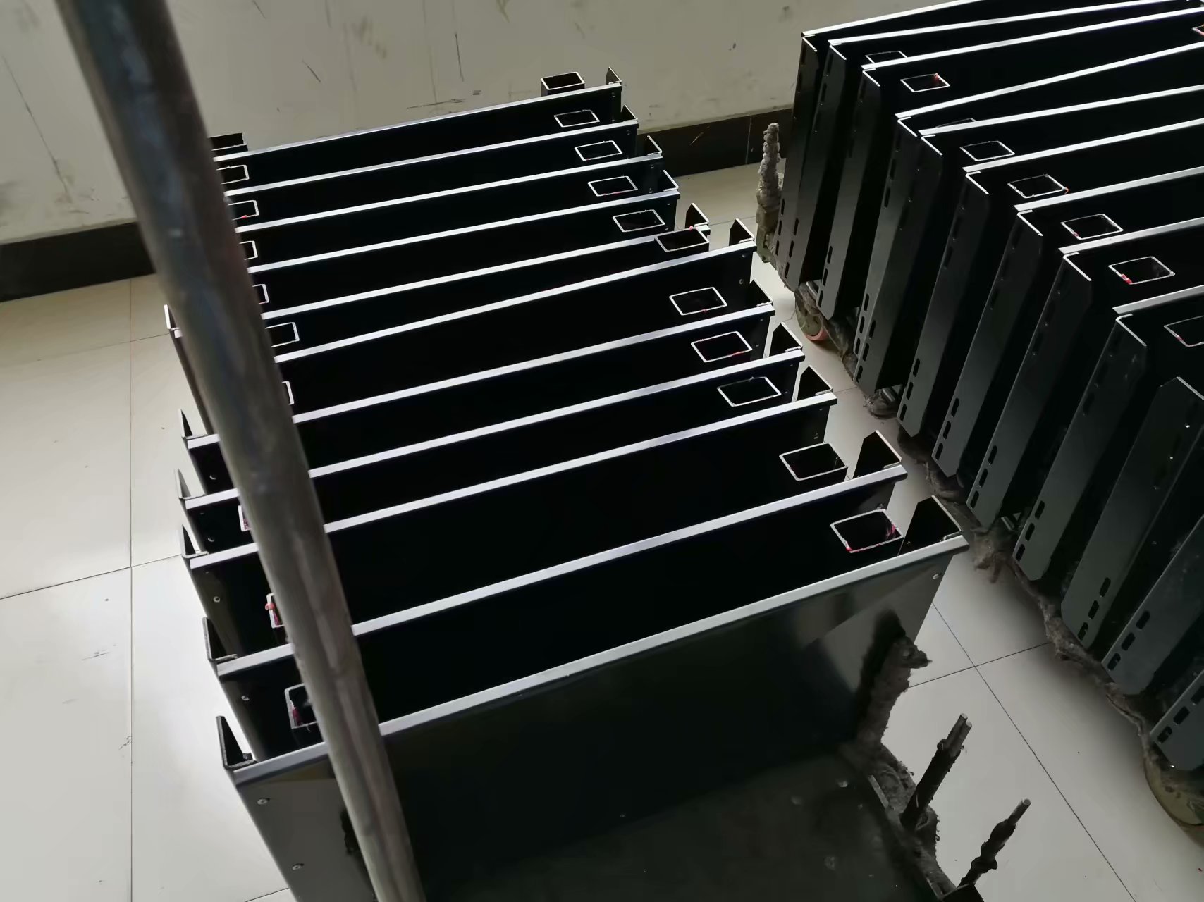

踏板底盘
踏板底盘

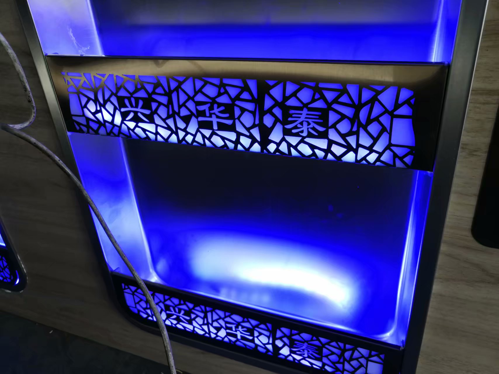

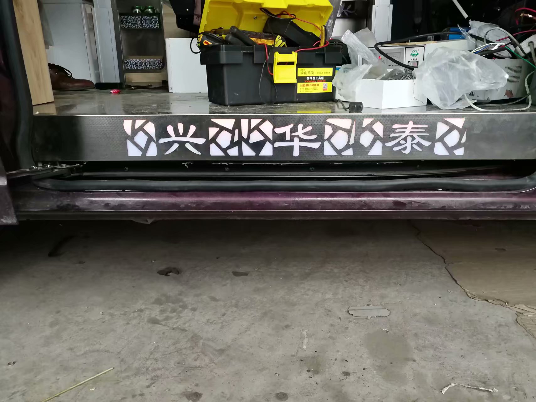

这是上车的中门台阶处,自己车间里做的地板装饰包条,刻上了公司的名字。里边用亚克力板,加装了氛围灯,只 ...

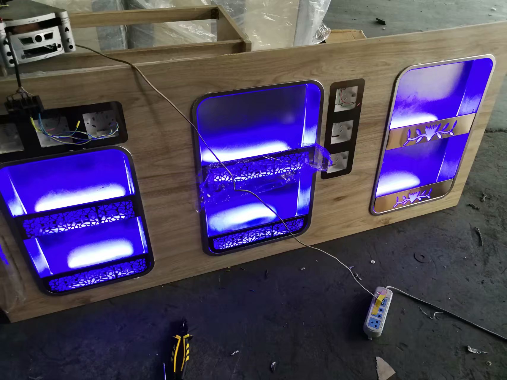

 楼主| 发表于 2020-1-8 22:17:33 | 显示全部楼层

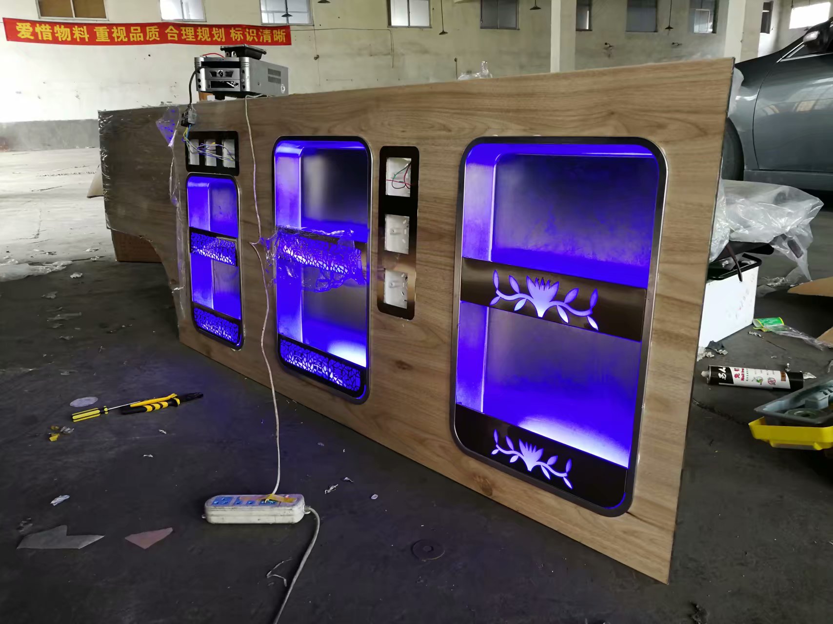

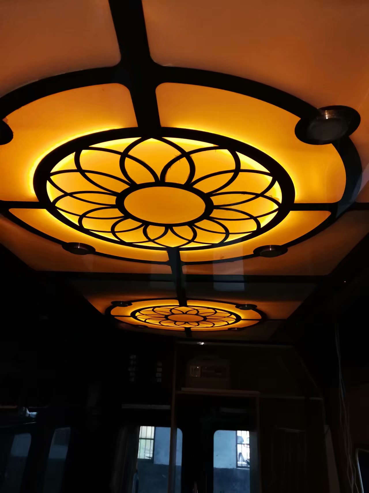

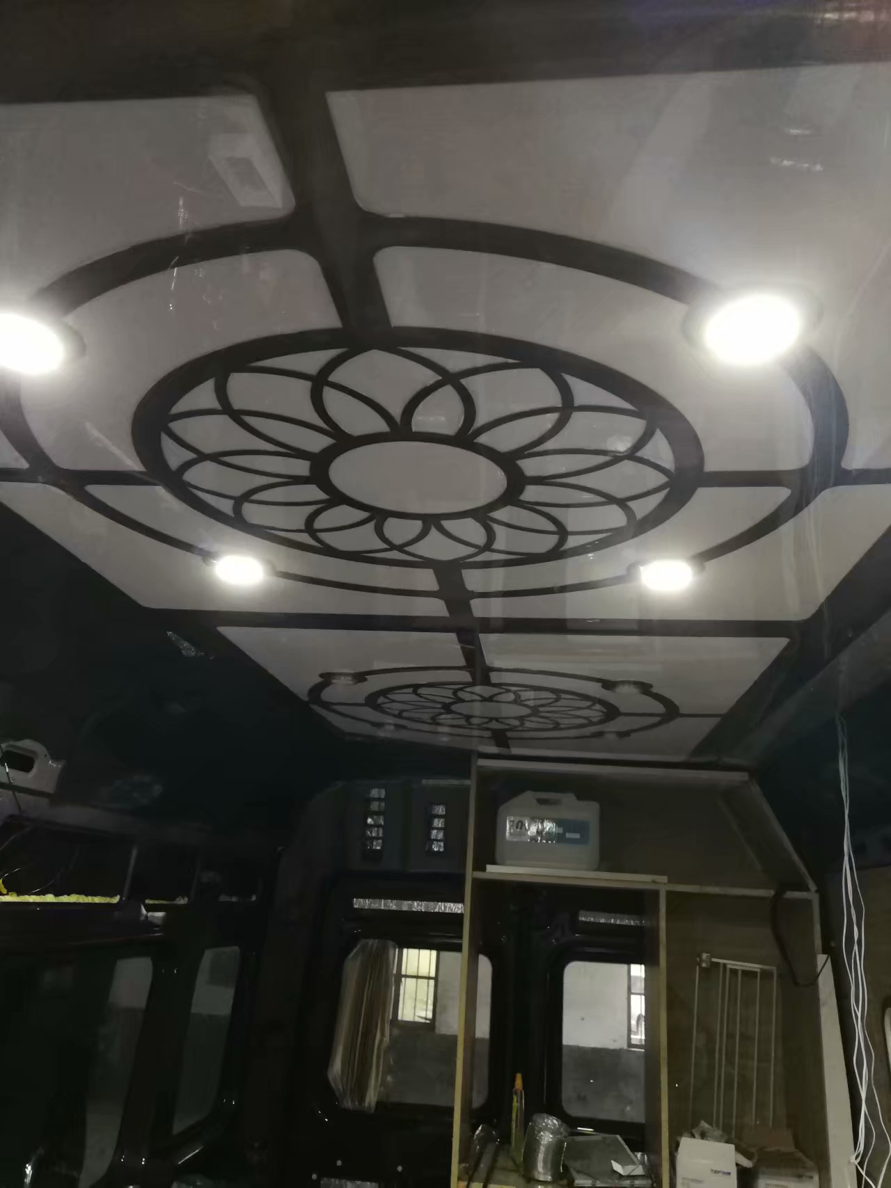

这是日常照明灯的效果,是8盏一起亮的,这是试验时只接了一组。
是内圈白色的灯带效果。
是内圈白色的灯带效果。

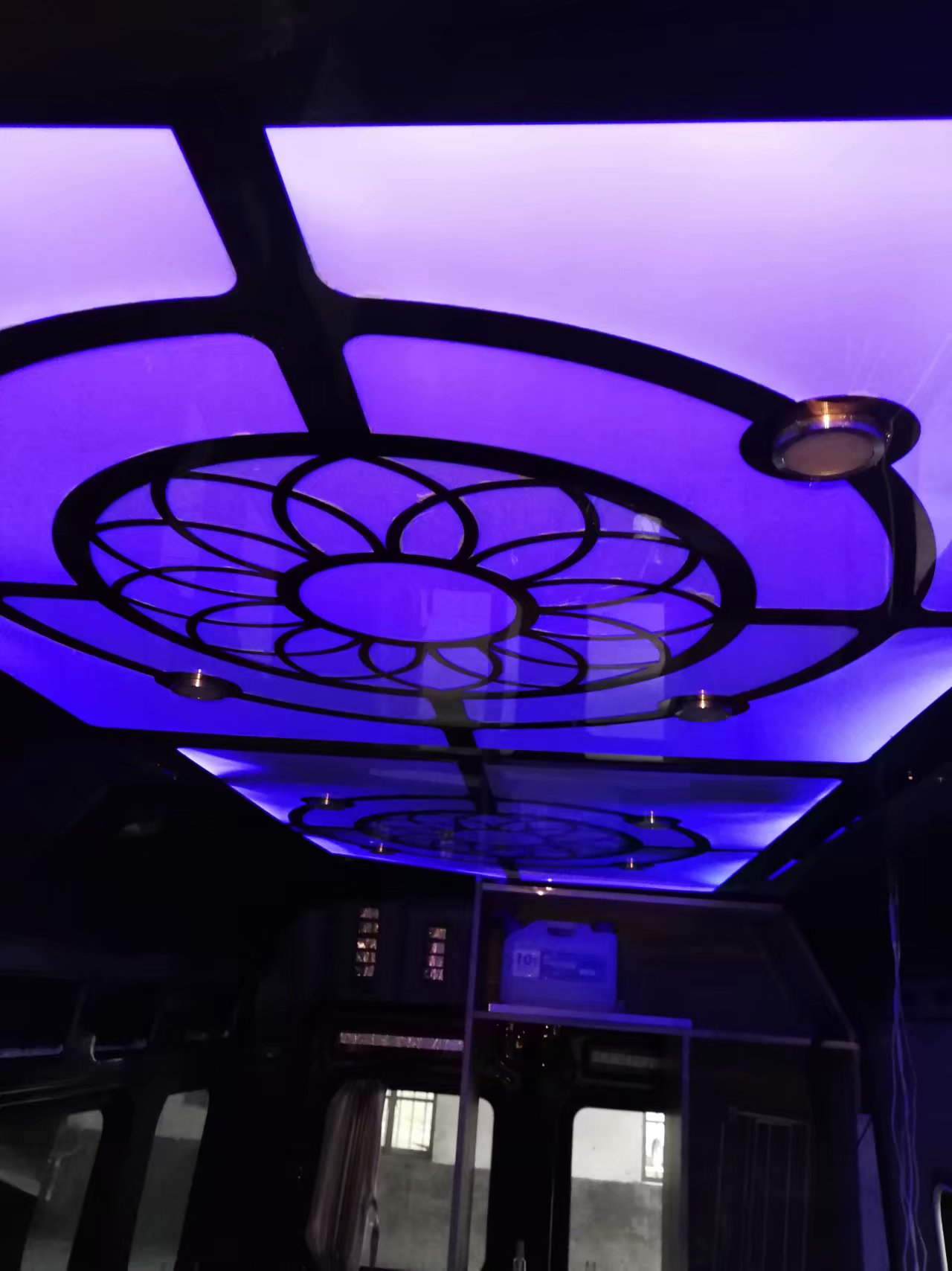

这是蓝色灯带的效果。
这是蓝色灯带的效果。
这是黄色灯带的效果。 加了这些氛围灯,也没用几次,纯属是自己的心底发浪。也没勾引个小姑娘,白装了。 ...
这是黄色灯带的效果。

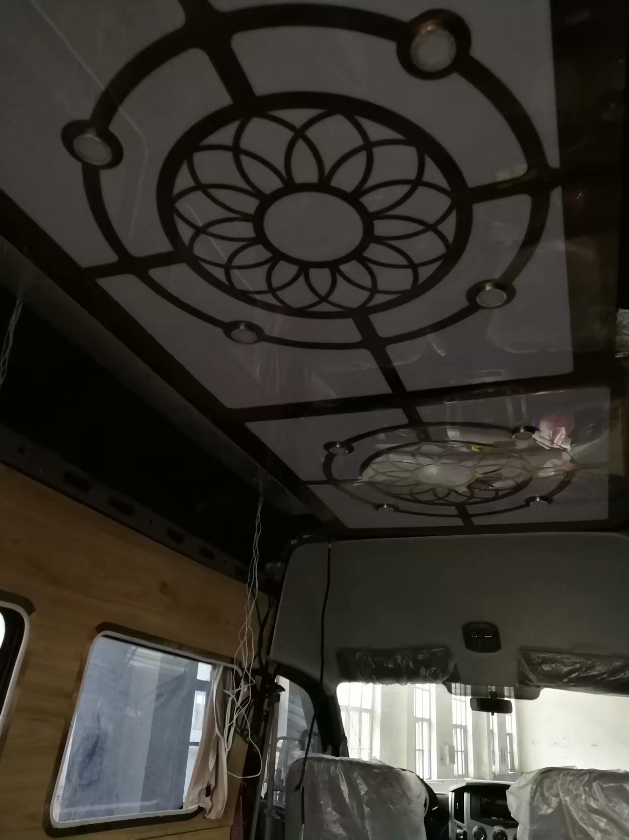

吊柜安装前,先把顶棚安装到位,把内部的灯线都甩出来。

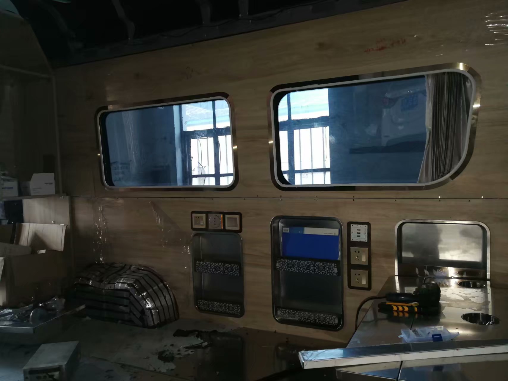

 楼主| 发表于 2020-1-8 22:25:50 | 显示全部楼层
包括吊柜在内的,整车都是不锈钢材料,为了环保,为了没有胶的味道。我们要生活在这里边的,不能被毒死吧。 ...
侧板的储物格或者说书架也行,实际证明,很方便收纳。一些有用的小东西,晚上睡觉放个手机,工作时笔记本的 ...
当然实用的同时,也没忘记加装氛围灯,当然还是心底发浪。。。
材料是钛金板,激光切割而成,好在自家都有这些设备,用起来也方便。切割后再加亚克力板,加灯带。 ...
这些个方孔是插座的底盒
这些个方孔是插座的底盒
