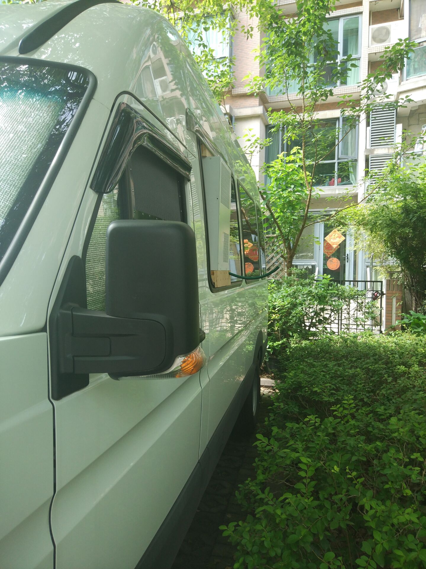

 楼主| 发表于 2020-10-30 17:15:40 | 显示全部楼层
这是停在上海郊区在车上生活了快一个月。
这是停在上海郊区在车上生活了快一个月。

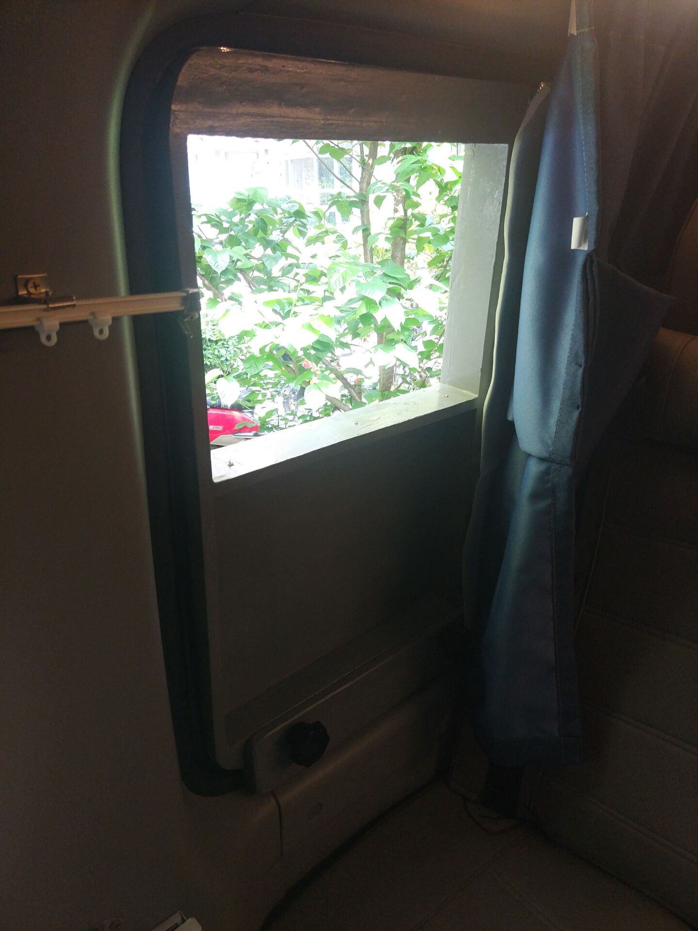

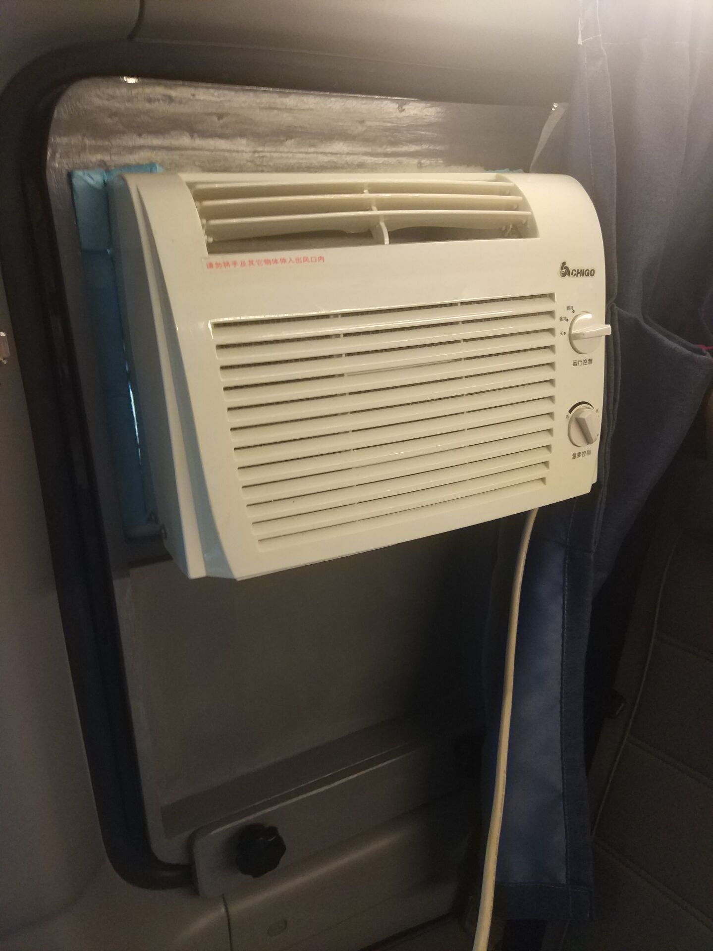

这是我今年开始测试的48 V 变频空调, 功率很小150瓦,制冷量520W ,比我原来的窗式空调小。但它晚上过夜是 ...

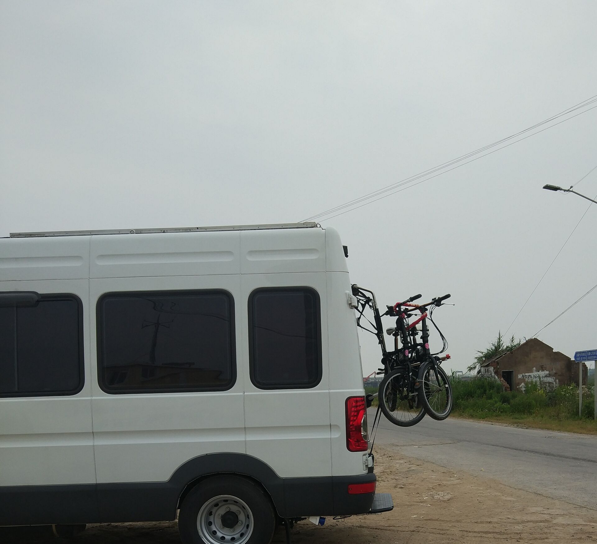

这是我出去玩的时候带了2辆折叠铝合金的电动自行车,架子是可采拆卸的不锈钢自行车车架 ...

安装空调就是一块卡在窗户上的活动板子。空调直接插上去

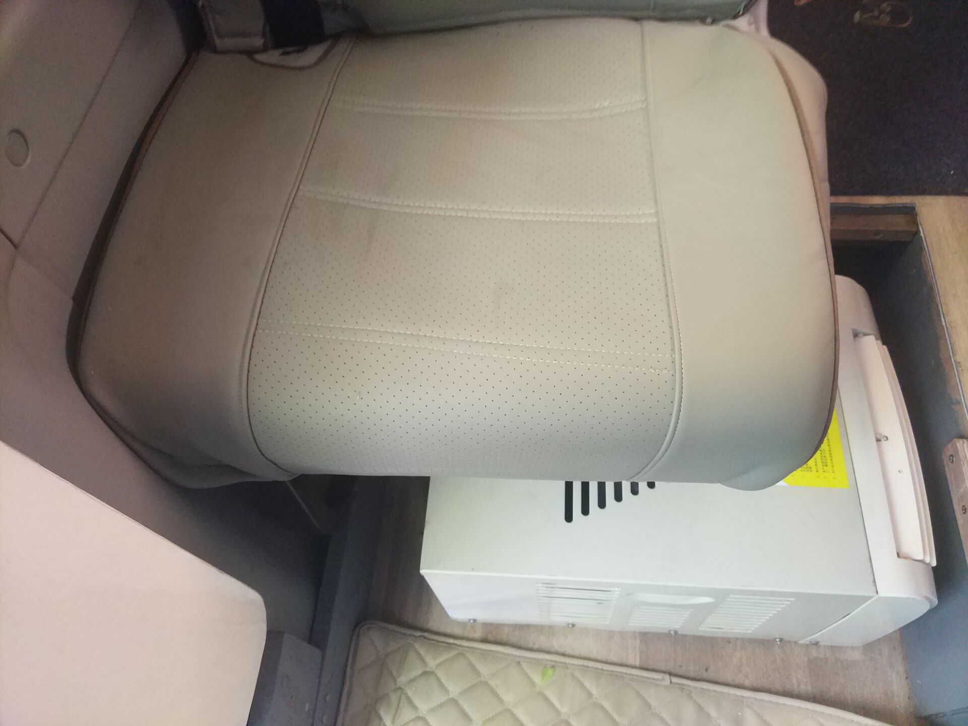

窗式空调藏在我副驾驶座下面
窗式空调藏在我副驾驶座下面
盖上地板就看不到空调了。冬天出去,我就不带窗式空调,我变成收纳箱,一个几十升的收纳箱。这次国庆去宁夏 ...
安装拆卸窗式空调也就是2分钟。后座哪里预留了。空调用的专用插座,直接由一台NFA 3000瓦逆变器供电 ...

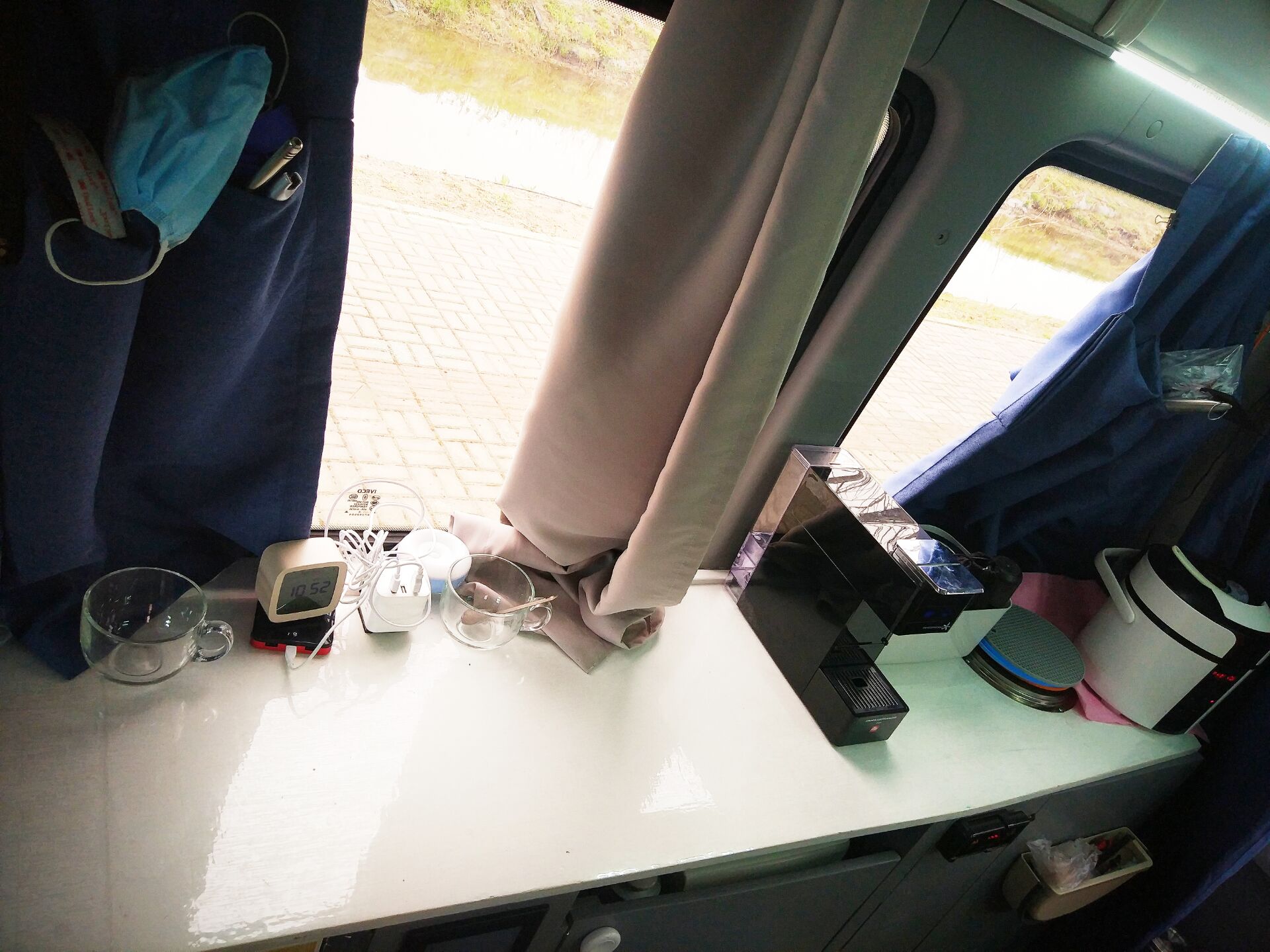

早上起来不收床。可以在边柜桌面上吃点早饭

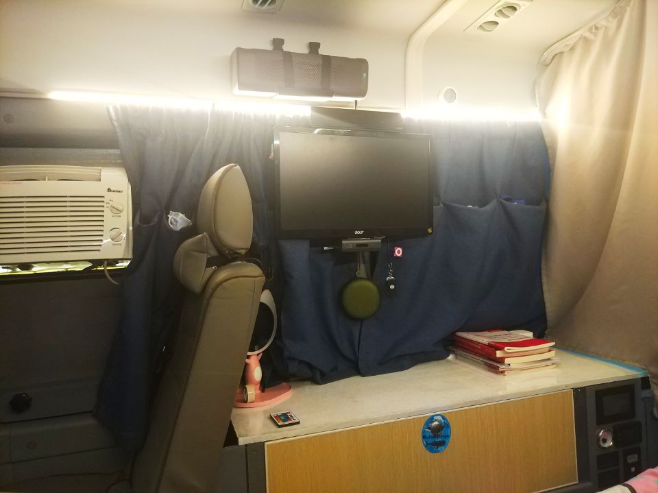

拉开隔断窗帘后,边桌的样子。一台咖啡机。可以直接做咖啡。
前卧室利用隔断窗帘把车子一分为二。后面是1.4米长,宽1.8米的厨房,卫生间空间。前面2米长,宽1.8米成为了 ...
