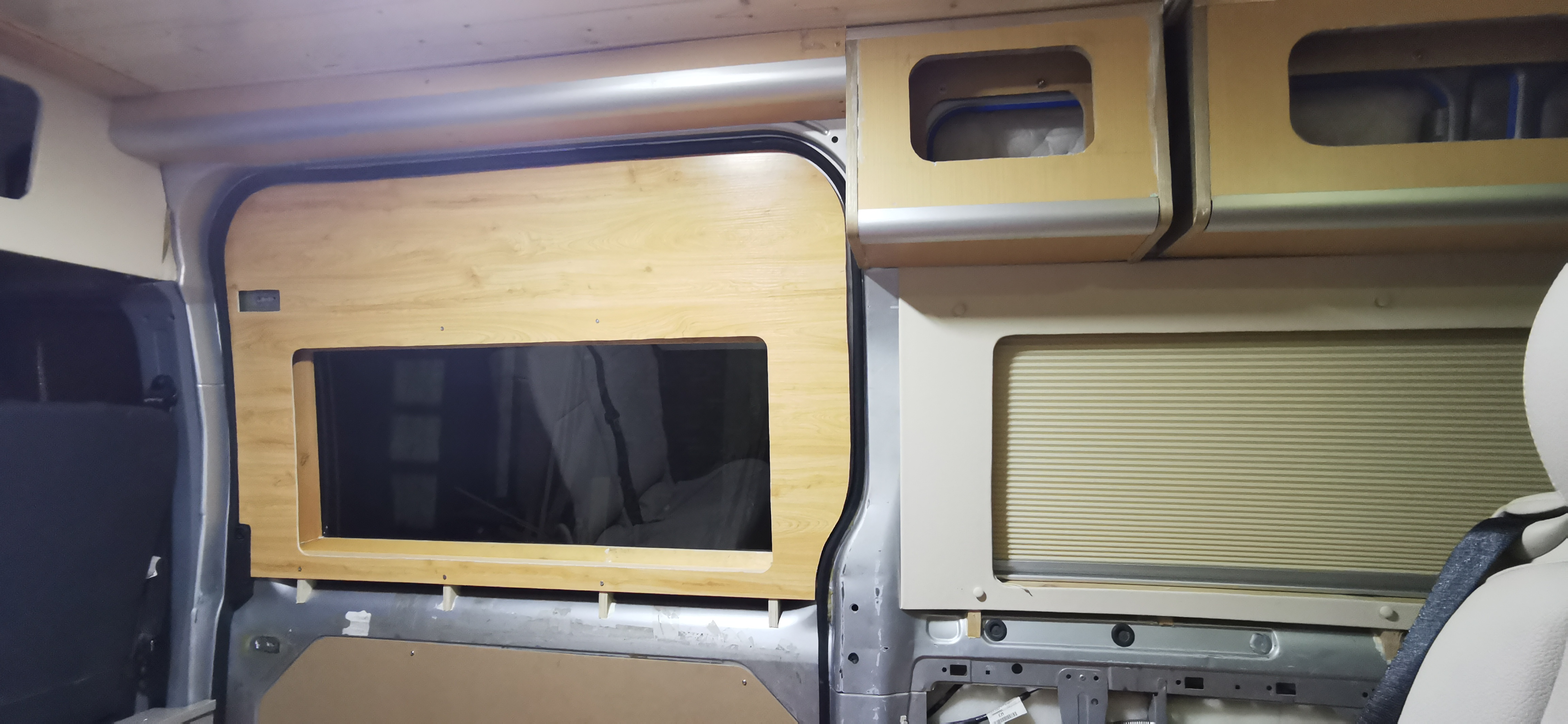

发表于 2021-2-21 17:31:33 | 显示全部楼层
jinliuyi 发表于 2021-2-21 17:17
木条怎么和车顶固定的?用胶粘的?
用自攻螺丝或拉铆螺母

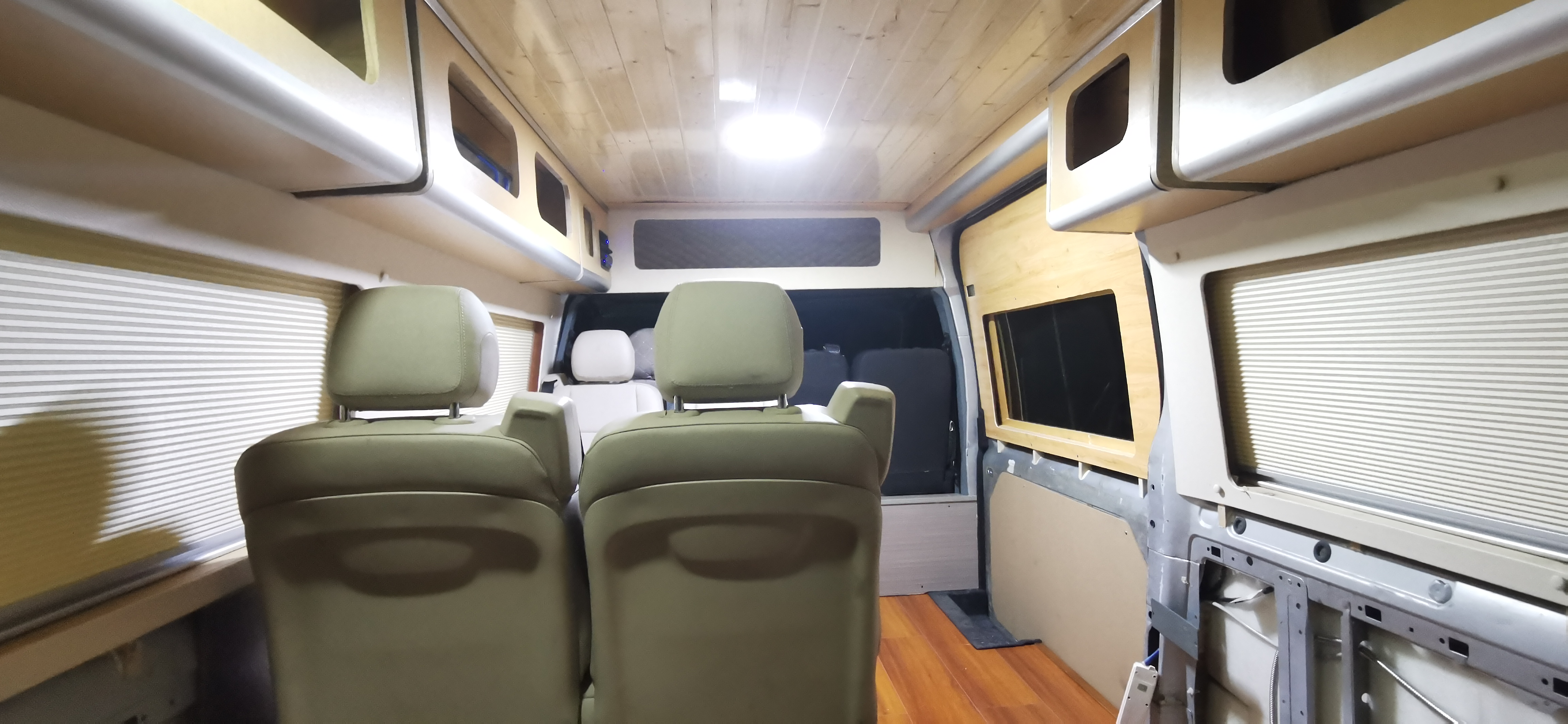

发表于 2021-3-2 10:38:04 | 显示全部楼层
另外啰嗦一句  搬这么多装饰的上车  值得吗? 增加了重量,增大了安全隐患。。。

 楼主| 发表于 2021-3-4 22:21:34 | 显示全部楼层
两侧封窗的是5MM的薄板,没有多重。两侧吊柜用的生态板,个人觉得没有多重。个人觉得做这些装饰值得!

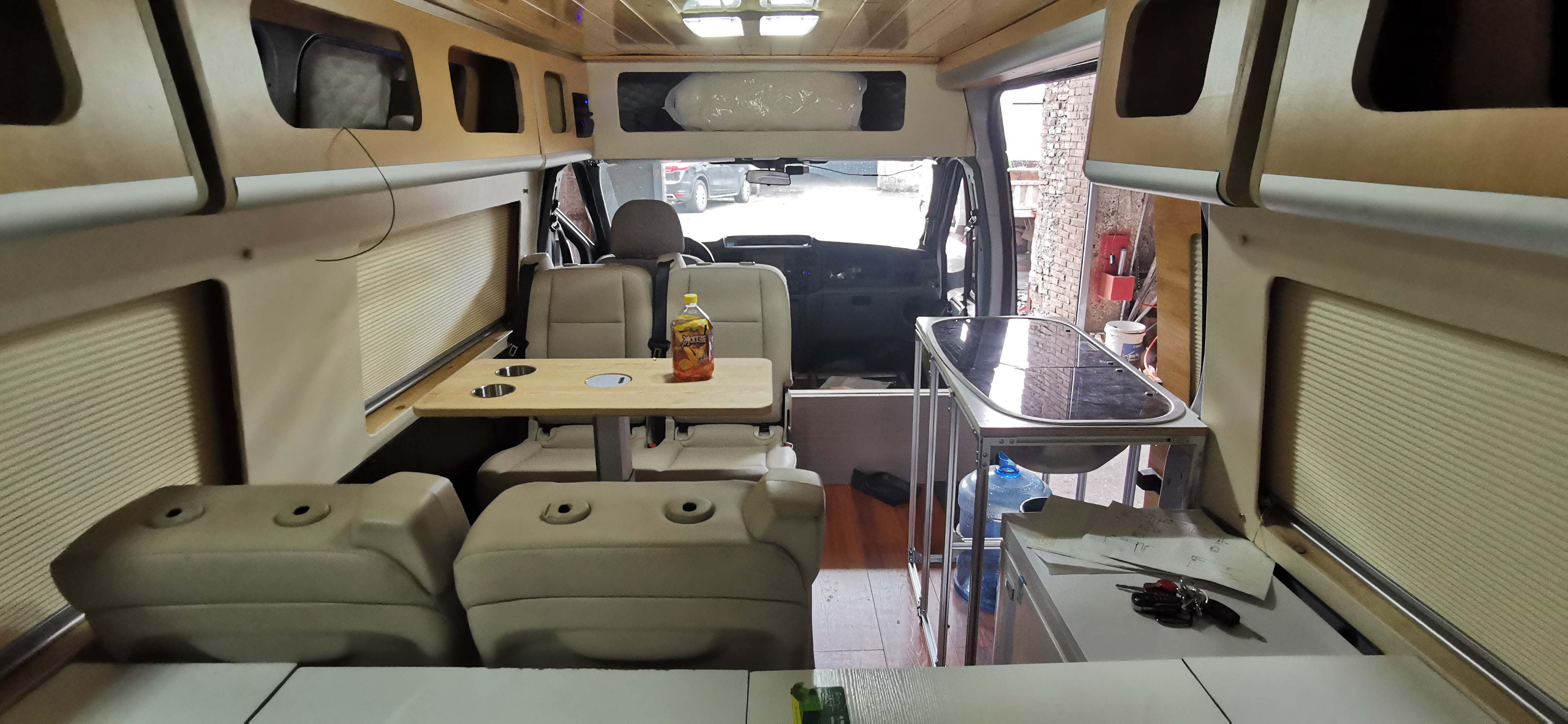

 楼主| 发表于 2021-3-4 22:44:44 | 显示全部楼层

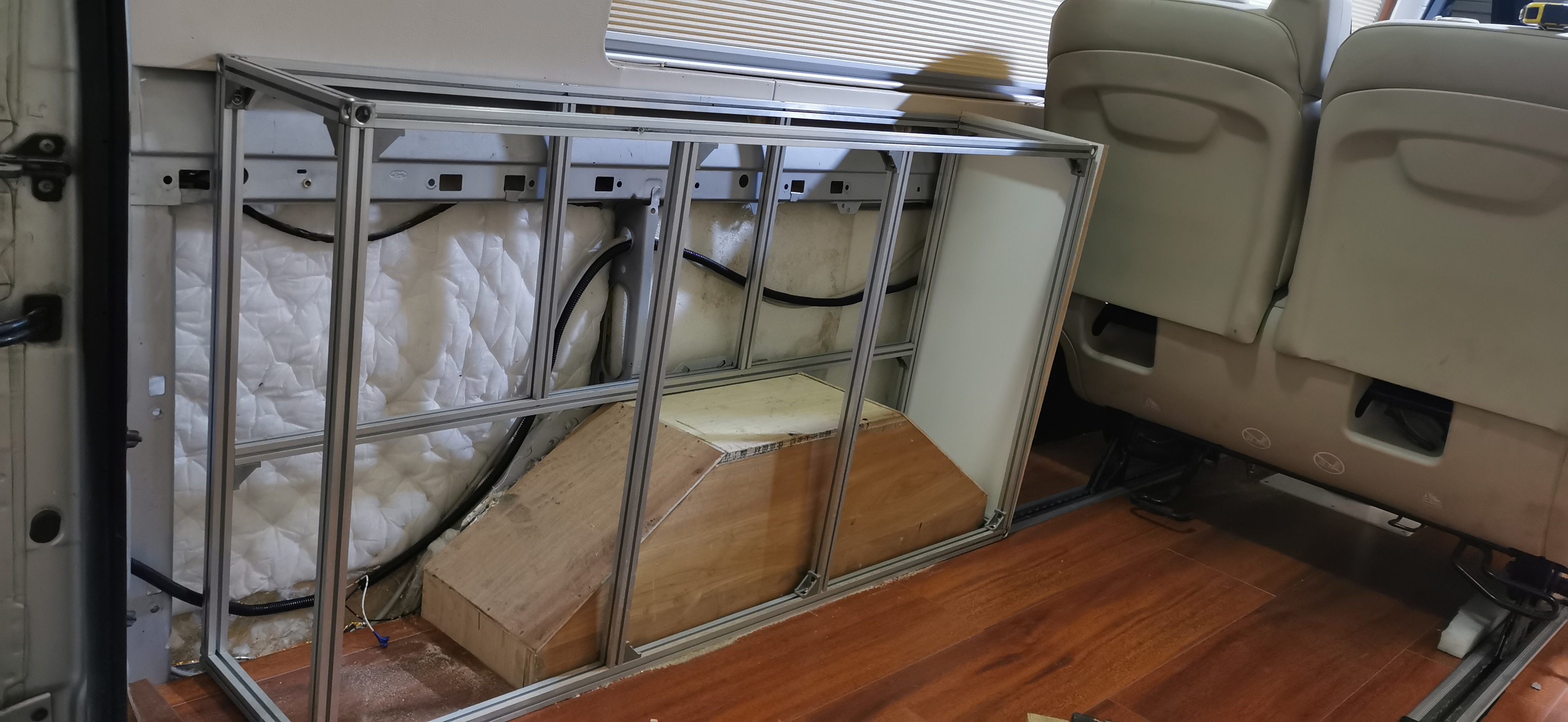

床柜用2020铝型材做骨架
床柜用2020铝型材做骨架
床柜用2020铝型材做骨架
床柜用2020铝型材做骨架
床柜用2020铝型材做骨架
床柜用2020铝型材做骨架
骨架外用生态板包裹。
骨架外用生态板包裹。

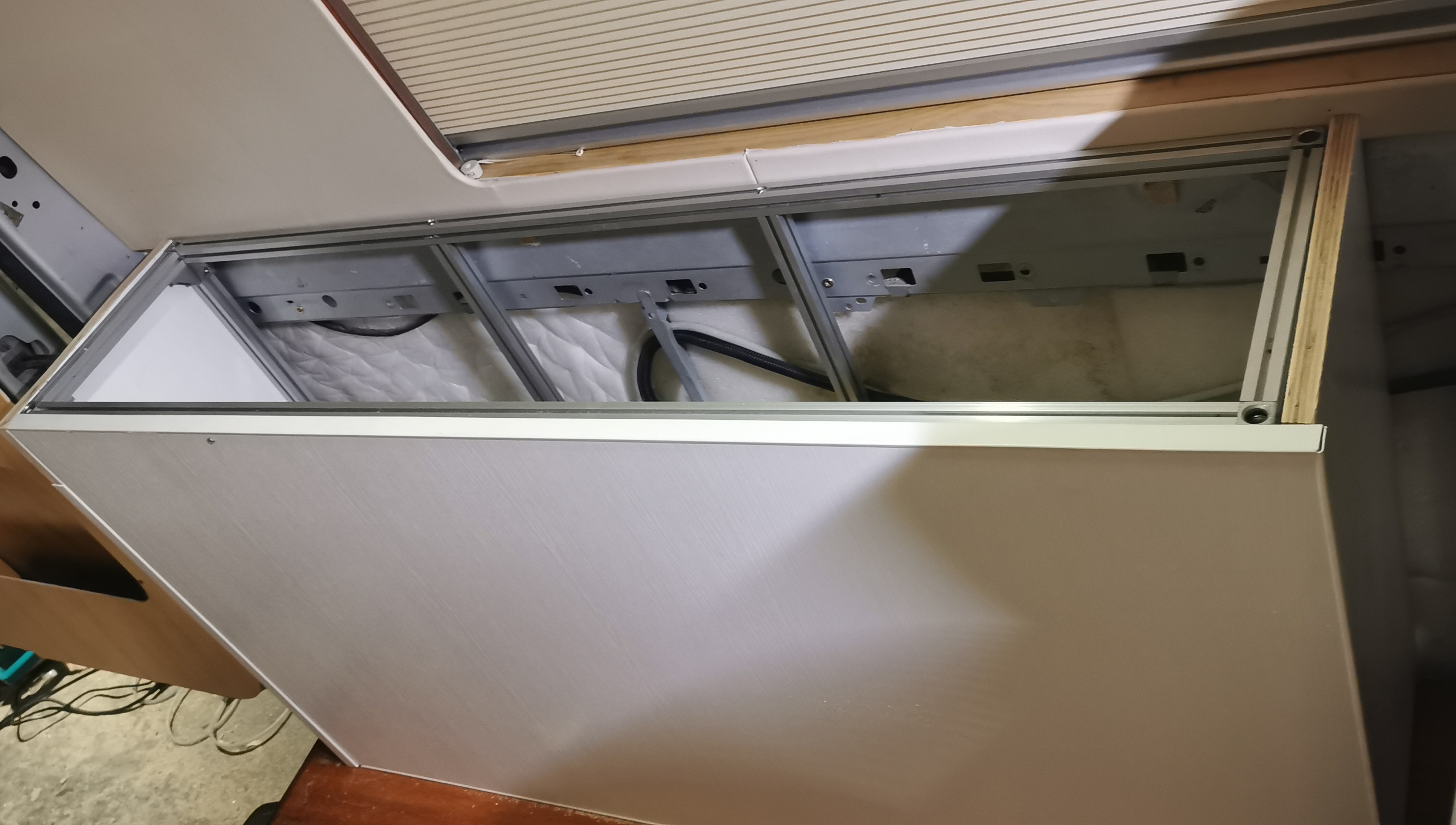

车尾两侧的柜子(未固定)
车尾两侧的柜子(未固定)
车尾两侧的柜子(未固定)
车尾两侧的柜子(未固定)

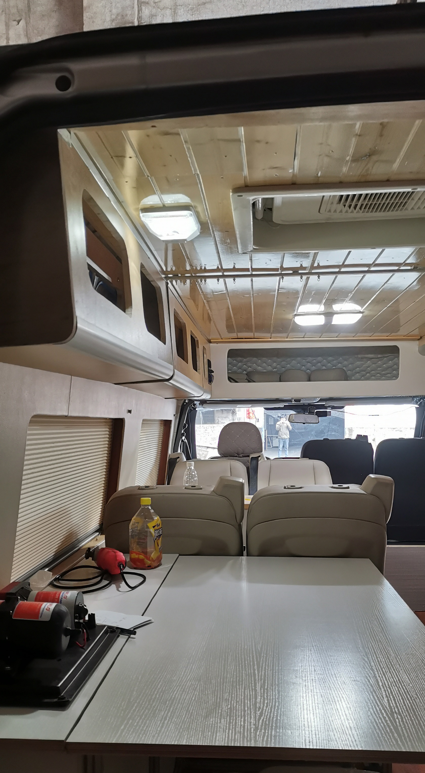

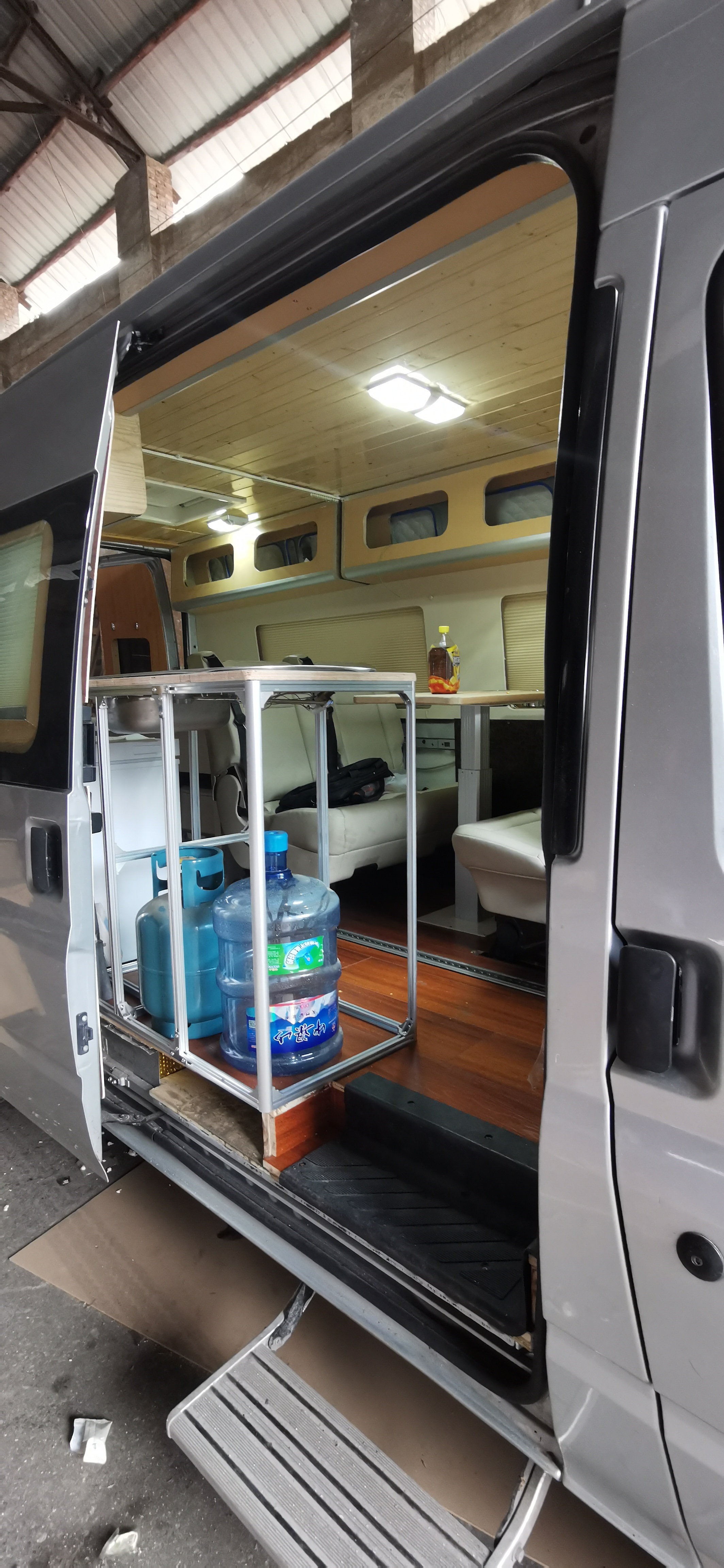

 楼主| 发表于 2021-3-26 22:37:16 | 显示全部楼层

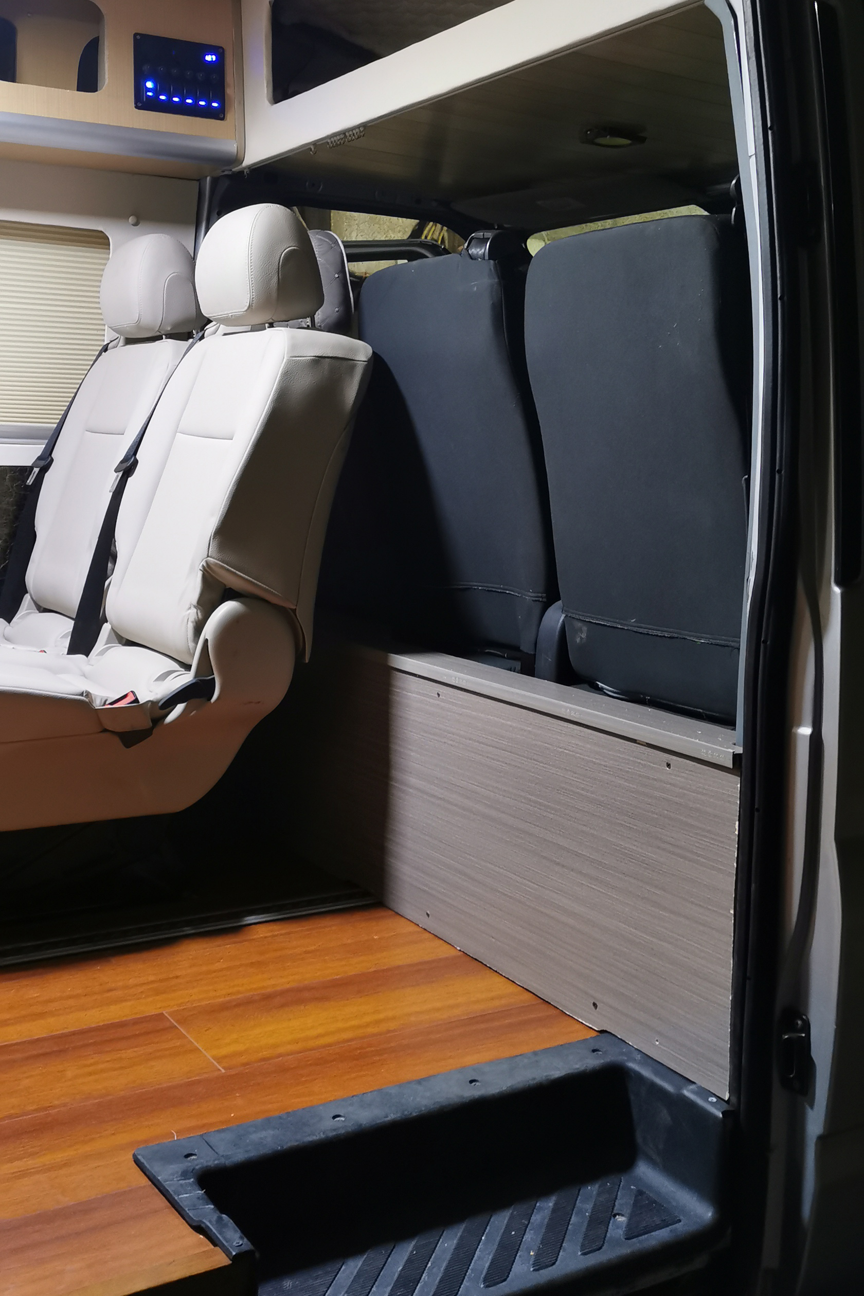

座椅后面的箱子,平时放上去组合成床,也可以取下来,车厢装货。

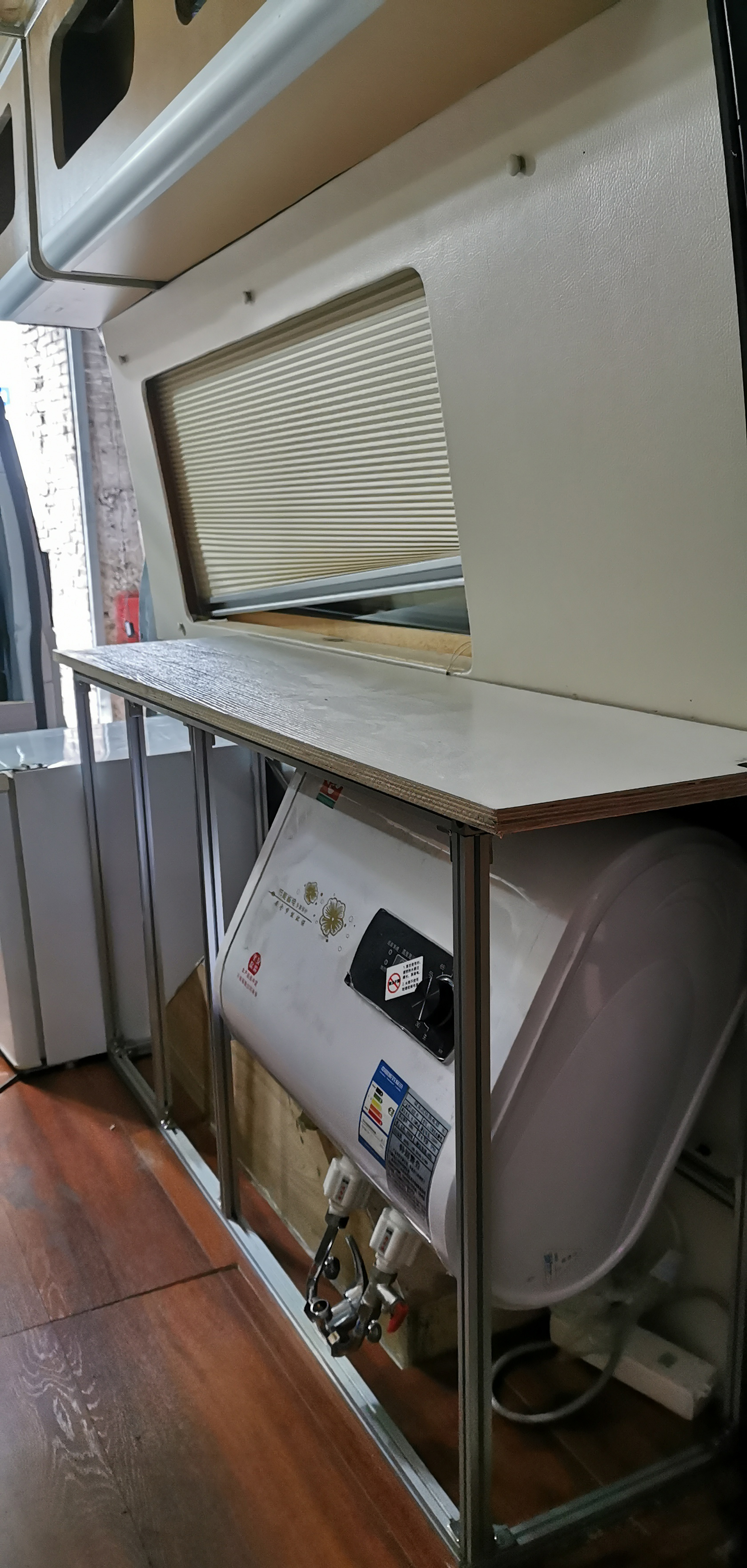

这个位置计划放一个热水箱,是40升的热水箱,功率2000W,最后还是放弃了,感觉房车用电功率太大,有安全隐 ...
花了半天时间钻车底做的水箱模型,装备按照这个实物模型做车底吊装不锈钢水箱。 ...
柜子基本成型
柜子基本成型

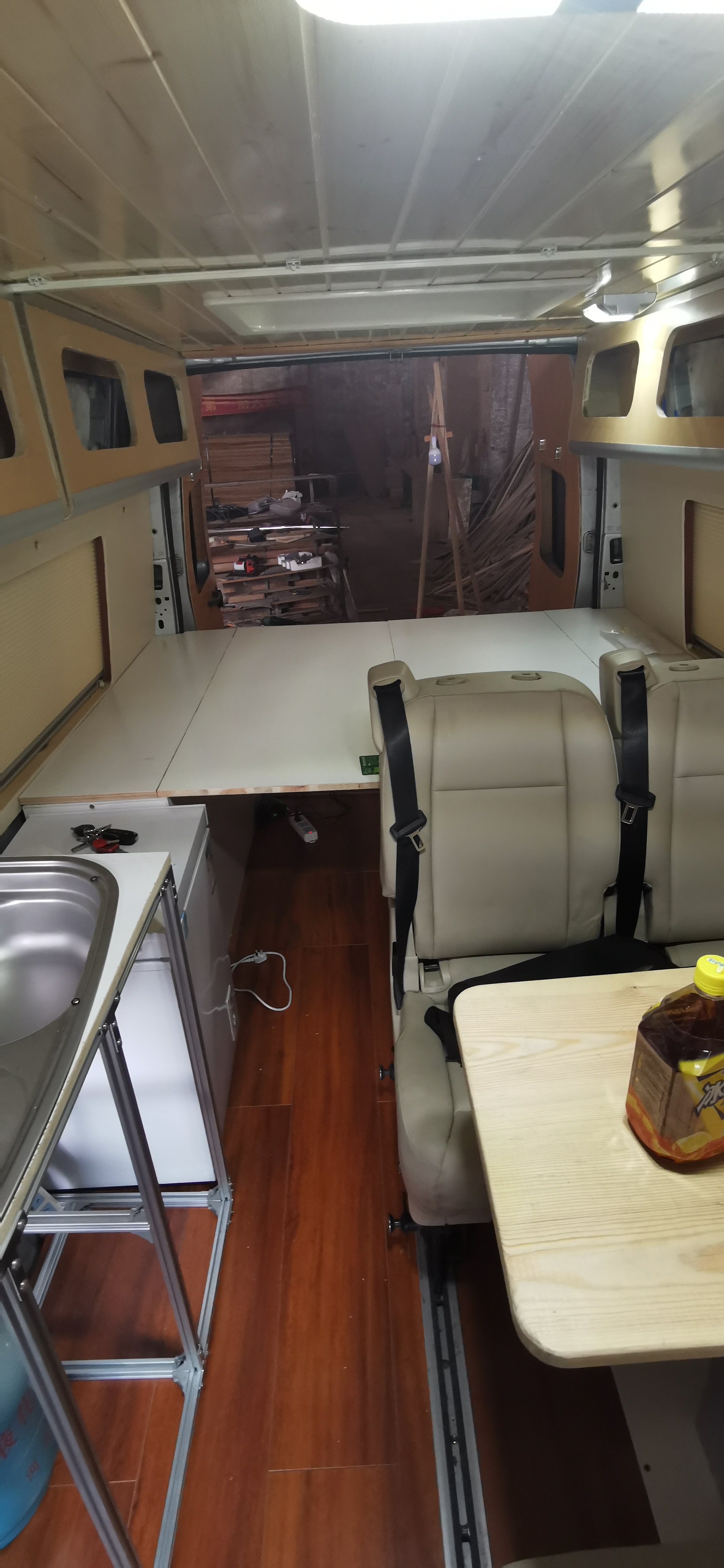

发表于 2021-3-27 22:07:12 | 显示全部楼层
座位在哪里买的?多少钱。看你的图可以旋转的?真厉害!!!
