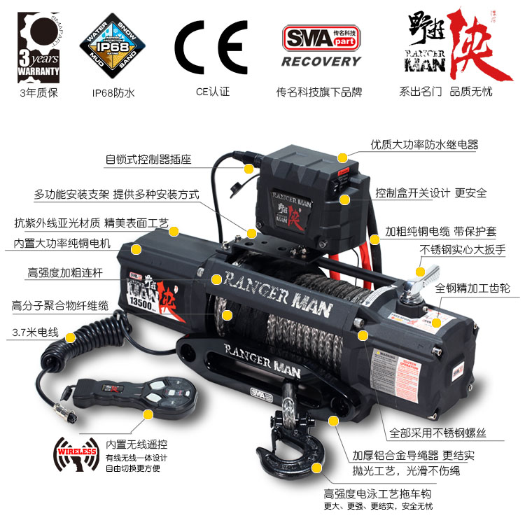

越野电动绞盘:
越野救援中的主角。绞盘是通过收绳来达到救援的目的,能常我们使用的都是12V直流电动绞盘,直接在汽车电瓶上取电。

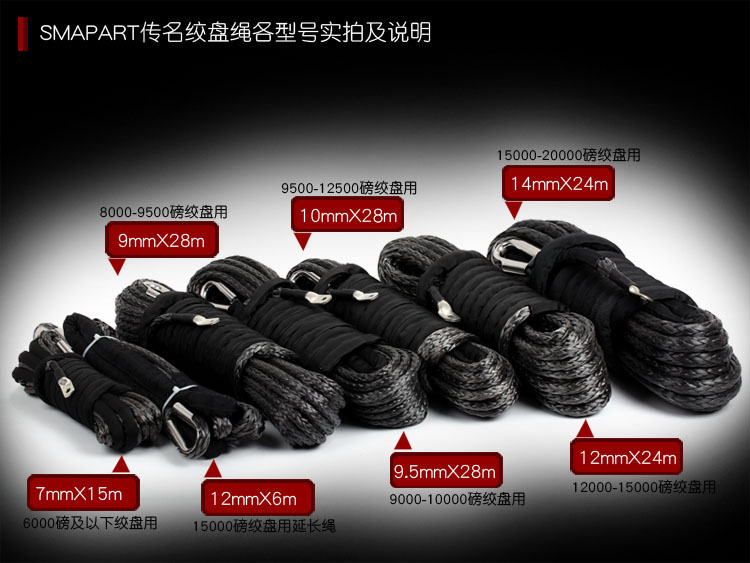

绞盘上的缆绳分为软缆和钢缆,一般现在很少有人用钢缆了,主要是太重,另一个是钢缆很危险。软缆材质一般为HDPE材质,叫超高分子量聚乙烯,而不是一些商家说的尼龙绳,尼龙绳的强度和物理特性远不及这种材质。我们常说的迪尼马绳(帝斯曼)就是这种聚合材质。
电机是绞盘的动力来源,一个好的绞盘,能否有力,并且持久而用,电机是至关重要的。
控制盒是绞盘大脑,一切绞盘的操作指令,均来自于控制盒,市面上很多绞盘正是因为控制盒的损坏,而让绞盘罢工,在你身处险境时,它却只能作个花瓶成为摆设。
变速箱也是绞盘的核心部件,绞盘的力的输出及速度,均由变速箱决定。至关重要的保扩系统,刹车系统也在变速箱中。
控制手柄。是控制绞盘收绳与放绳的终端控制器,一般绞盘配有的是有线控制手柄,而无线控制手柄则并非标配。
一些小作坊的绞盘,往往会配一个简易的无线遥控,这处无线遥控是非常危险的,因为在你停好车后,半夜的时候,绞盘可能会自己像幽灵一样动起来,然后拉坏你的车,甚至可能会有安全事故发生。所以,这种无线遥控是不能使用的。这也就是为什么很多大品牌绞盘不使用这种。
传名野游侠系列绞盘采用的是一键切换的有线和无线一体设计的,另外在控制盒上安装有控制开关,在不使用时,关闭开关,则可起到安全保护作用。

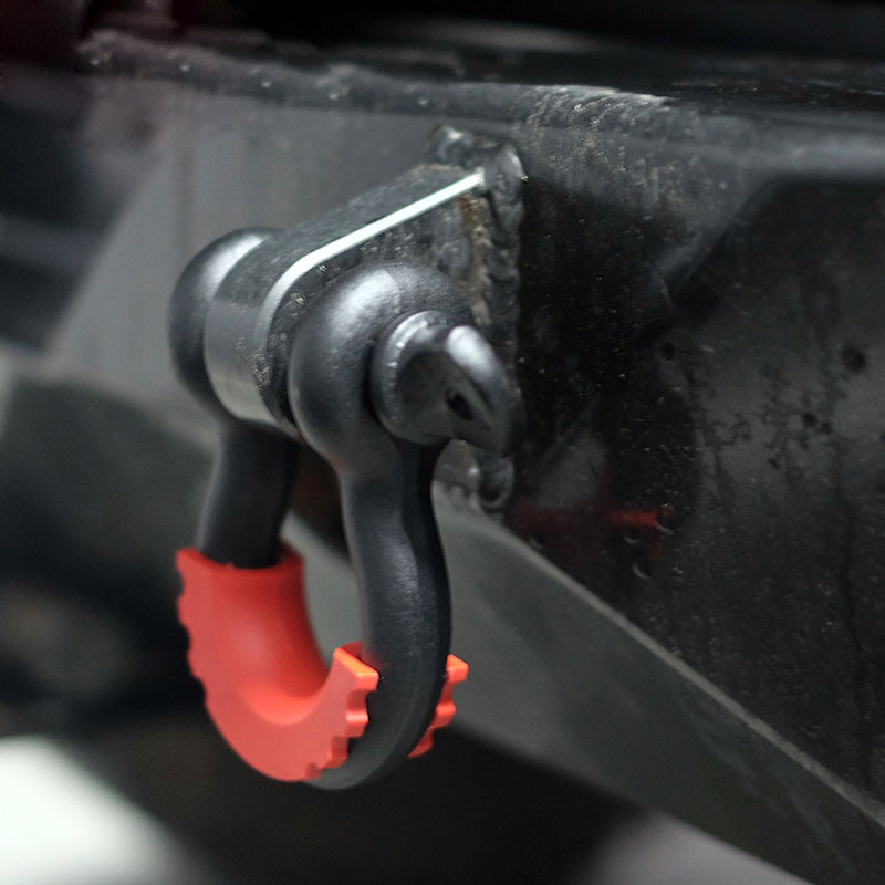

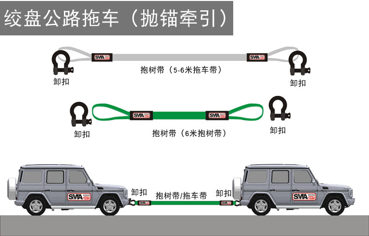

卸扣:
卸扣是越野中,无论是绞盘救援还是拖车带救援,它都是一个金牌配角,缺之不得。它是用于连接绳索与车体的主要辅件。一般越野车用到的卸扣为3/4卸扣,标称4.75T(吨),很多玩家会问,为什么我的拖车带都15吨了,卸扣才4.75吨,能用得住吗?这里有一个关键的问题就是卸扣是有破断系数的,一般我们传名的卸扣最低是4倍破断,也就是说,实际破断拉力为4.75吨X4=19吨了。所以,15吨的拖车带配这个卸扣,完全没有问题。那么3/4又是啥意思呢?3/4是指卸扣圆环上的钢圈直径,是3/4英寸(就是下图中D的直径)。

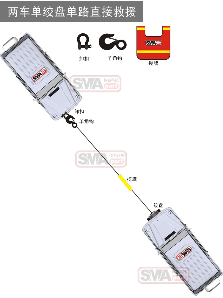

缆旗: 缆旗是越野绞盘救援和拖车带救援中很关键的一个辅件,这关乎安全问题的一个角色,虽然是个很重要的 ...

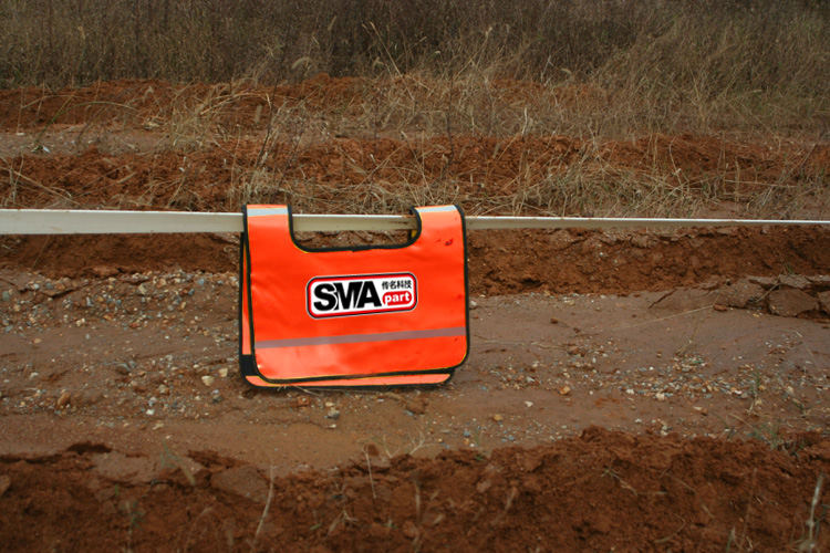

缆旗:
缆旗:
缆旗是越野绞盘救援和拖车带救援中很关键的一个辅件,这关乎安全问题的一个角色,虽然是个很重要的角色,但是往往会被人所忽视。
越野绞盘绳或拖车带在救援时,由于各种原因,都有可能断裂的情况发生。由于绳索绷紧,断裂时会产生巨大的冲击力,一旦击中人,将会造成相当严重的后果,据说著名赛车手徐浪就是因此而英年早逝的。所以,在使用绞盘或拖车带救援时,在上面挂上一面缆旗是非有必要的,因为缆旗可以起到阻尼作用,吸收绳索上的力量,而避免发生安全事故。所以,又叫安全毯。
同时,缆旗上设计了荧光条,还可以用为安全警示背心用。

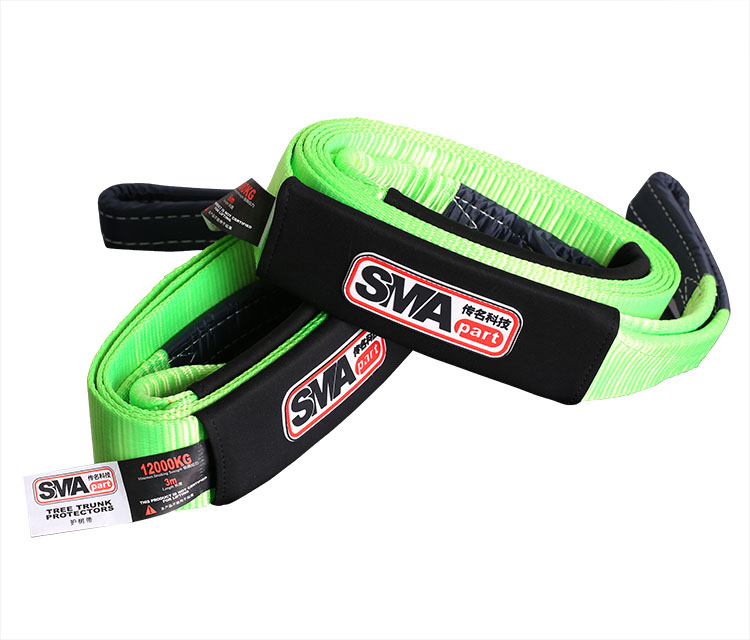

抱树带(护树带): 抱树带是绞盘救援中用于连接锚点的固定辅件,通常情况锚点一般为大树或树桩,为了保护树 ...
抱树带(护树带):
抱树带(护树带):

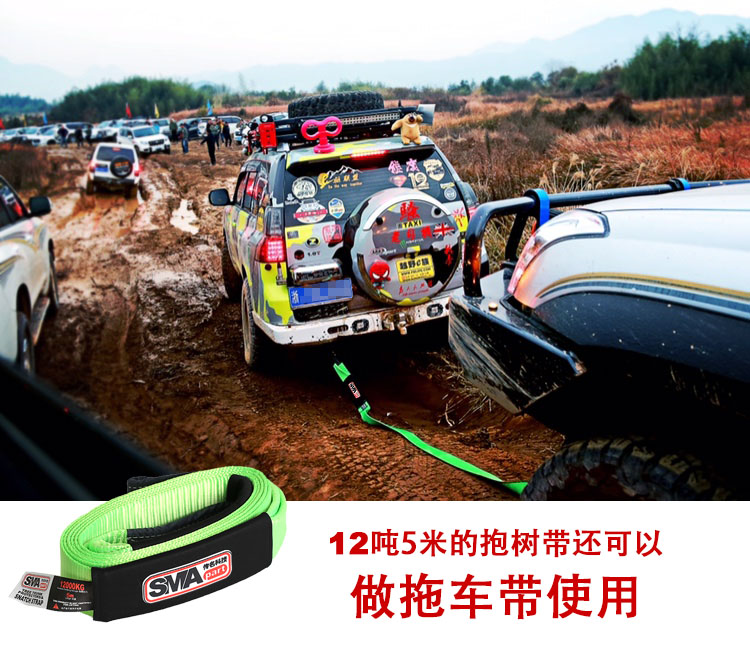

抱树带是绞盘救援中用于连接锚点的固定辅件,通常情况锚点一般为大树或树桩,为了保护树木,所以将带子做得比较宽,所以,又称为护树带。
比较长的护树带,也可以作拖车带使用。抱树带有时,也可以固定于岩石上。
这个是抱树带作拖车带使用的实图
这个是抱树带作拖车带使用的实图
这个是抱树带作拖车带使用的实图

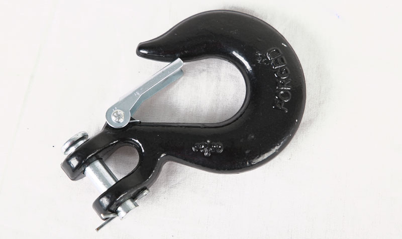

羊角钩: 一般越野电动绞盘出厂标配时,都会配上羊角钩,它是连接外部锚点或辅件的连接器。 ...
羊角钩:
羊角钩:

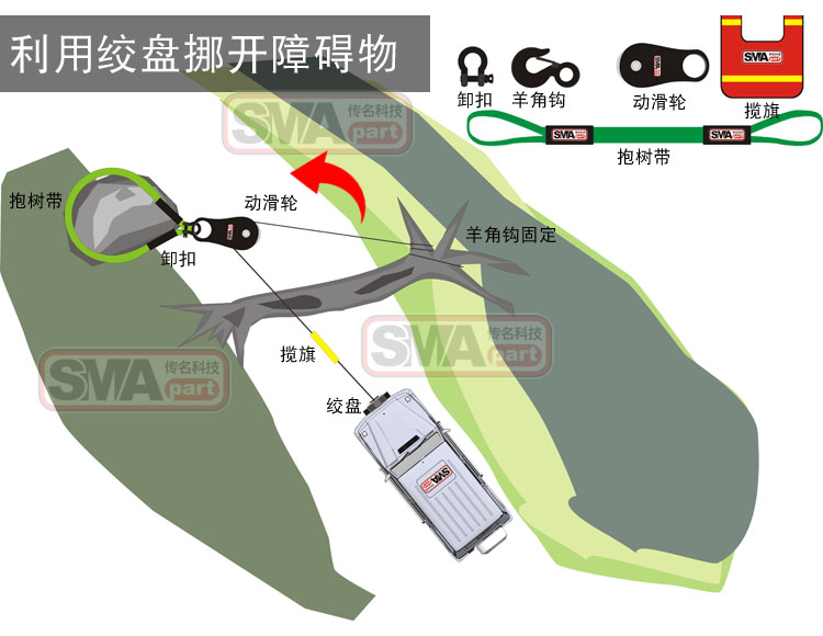

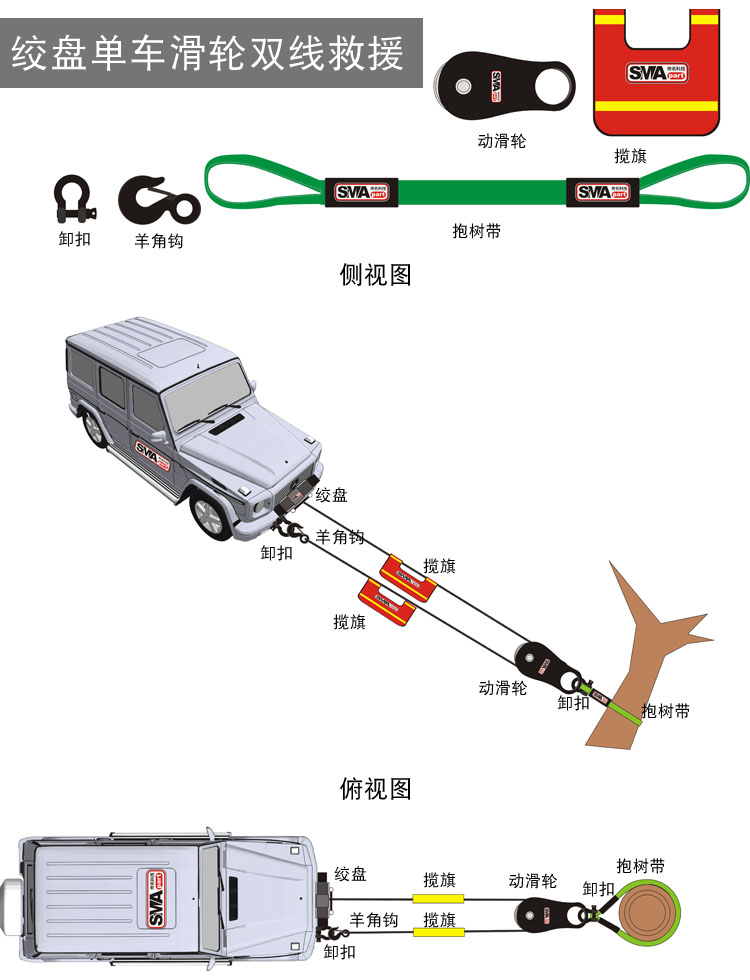

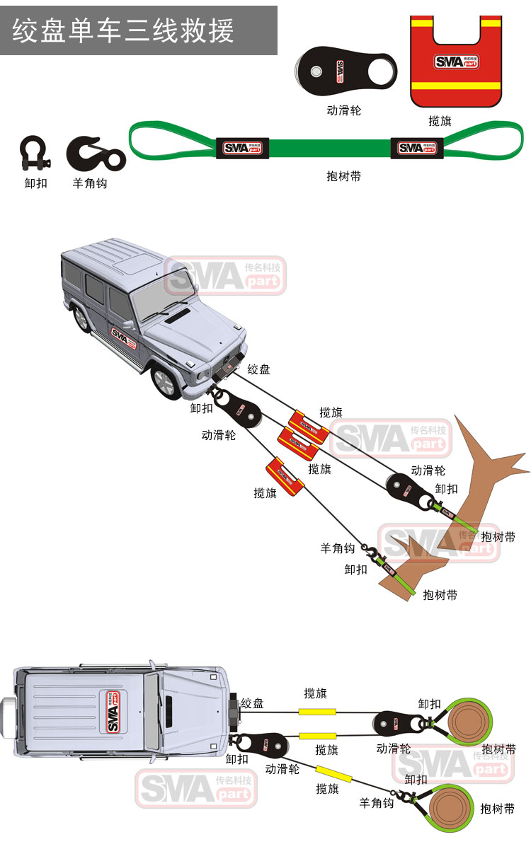

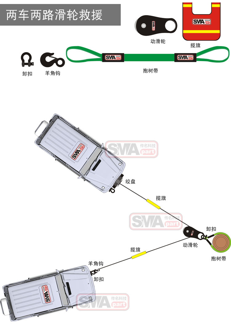

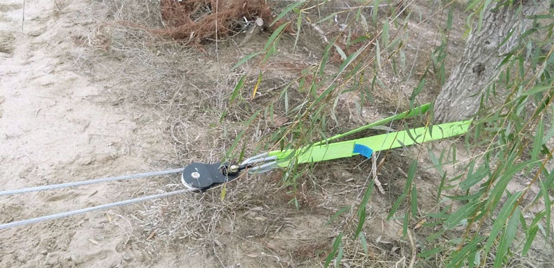

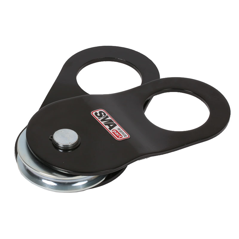

滑轮: 滑轮在绞盘救援中,也是充当着举足轻重的作用,它是用于设计救援方案的关键辅件。 我们初中的物理就 ...
滑轮:
我们初中的物理就 ...
滑轮:
我们初中的物理就学过,当他作为定滑轮时,可以改变力的方向,例如,我们在使用绞盘救援时,如果锚点与绞盘出力的方向不一致时,可以通过设计一个定滑轮来改变方向,达到救援的目的。
而当滑轮作为动滑轮时,又可以起到增力的作用,比如双线时,省一半力,多线时,则根据线的股数,作相应倍数的省力,不愧是简单又好用的工具。
接下来,我们看看这些装置在救援中如何应用。
