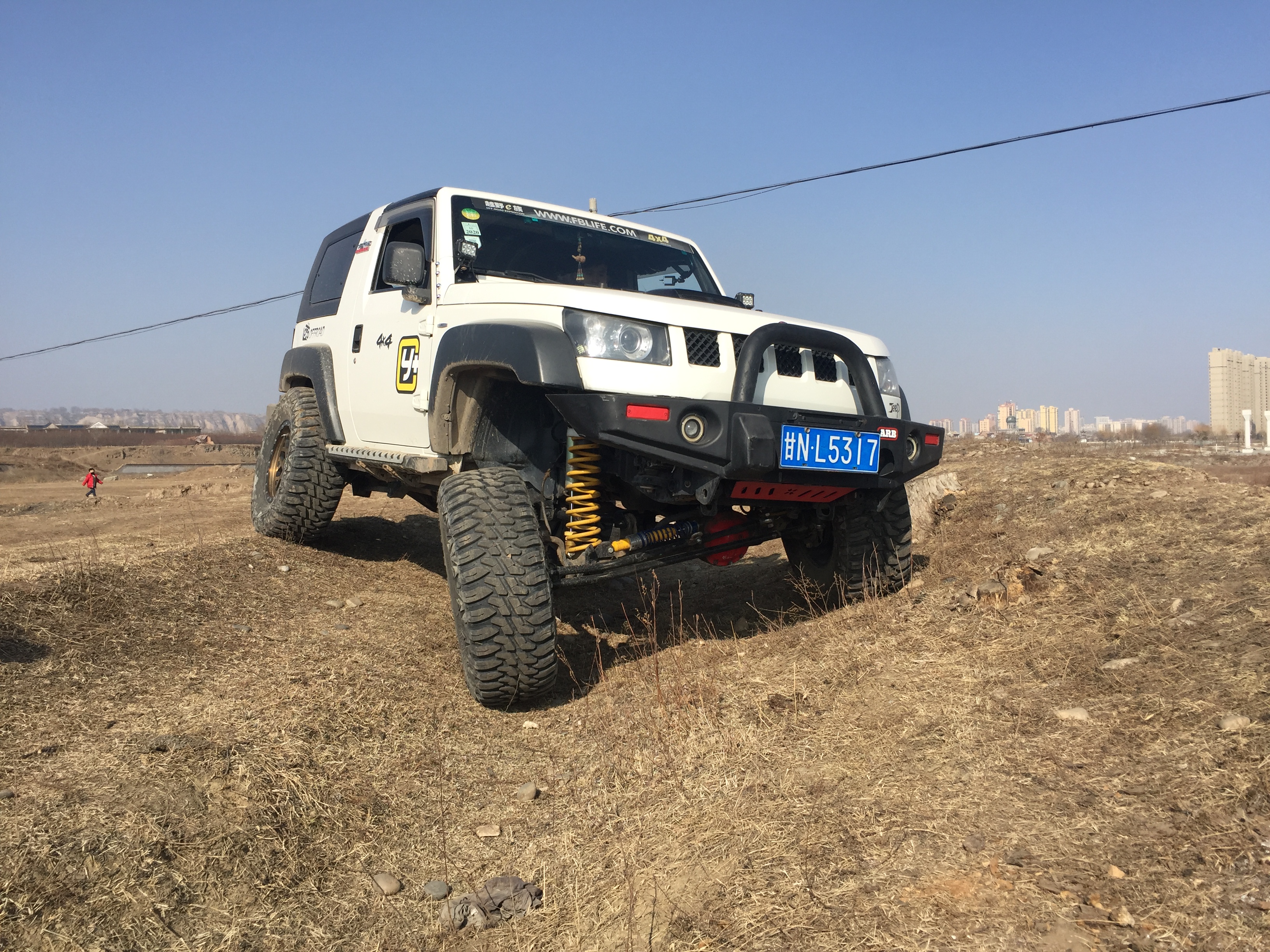

这夸张的行程,给大家展示一下性感小蛮腰

前桥角度有点不对

策马行 发表于 2020-2-5 06:20
前桥角度有点不对
谢谢指点,可是没明白具体是哪个角度啊?倾角前束摆臂角度还是???
