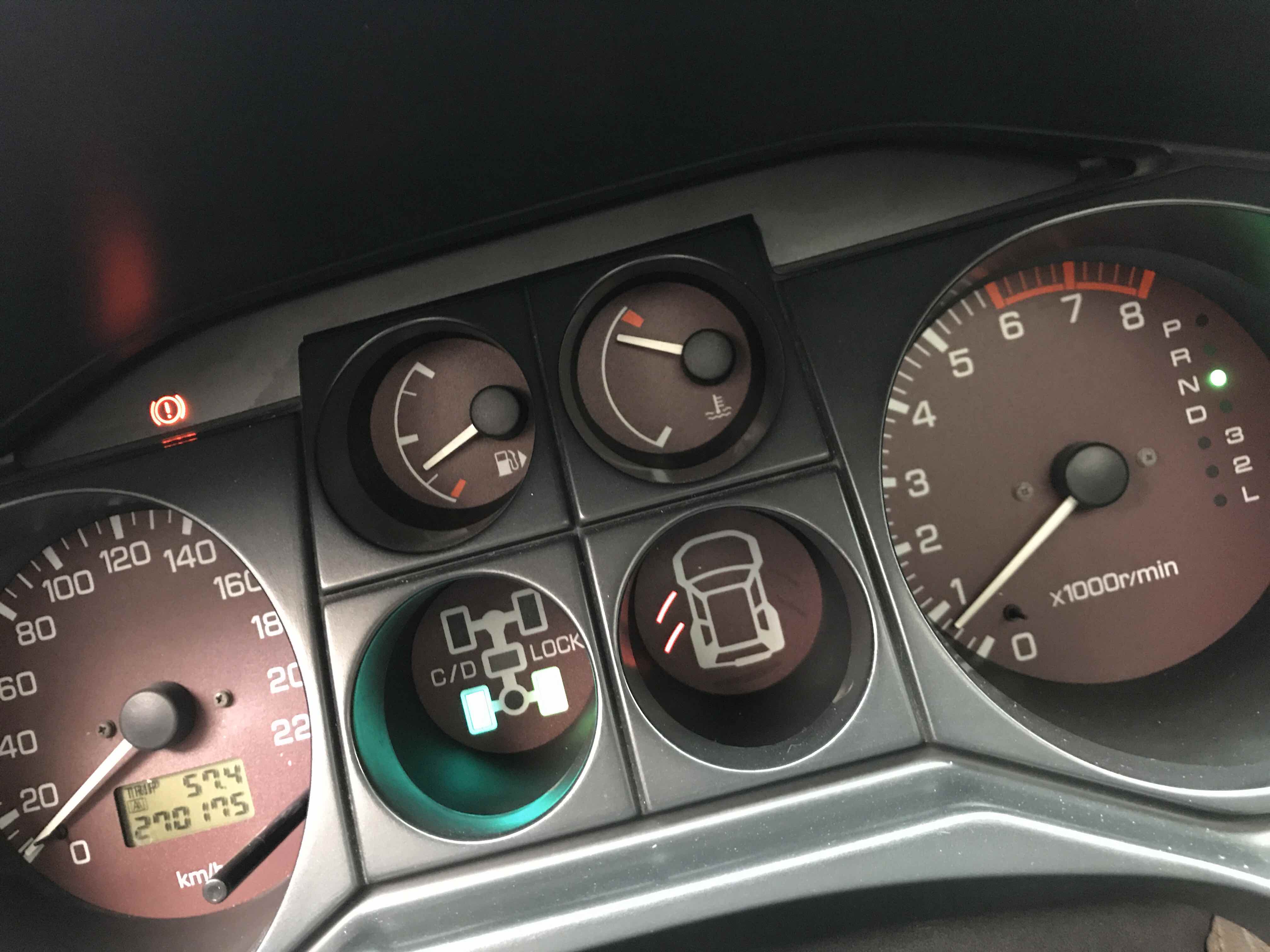

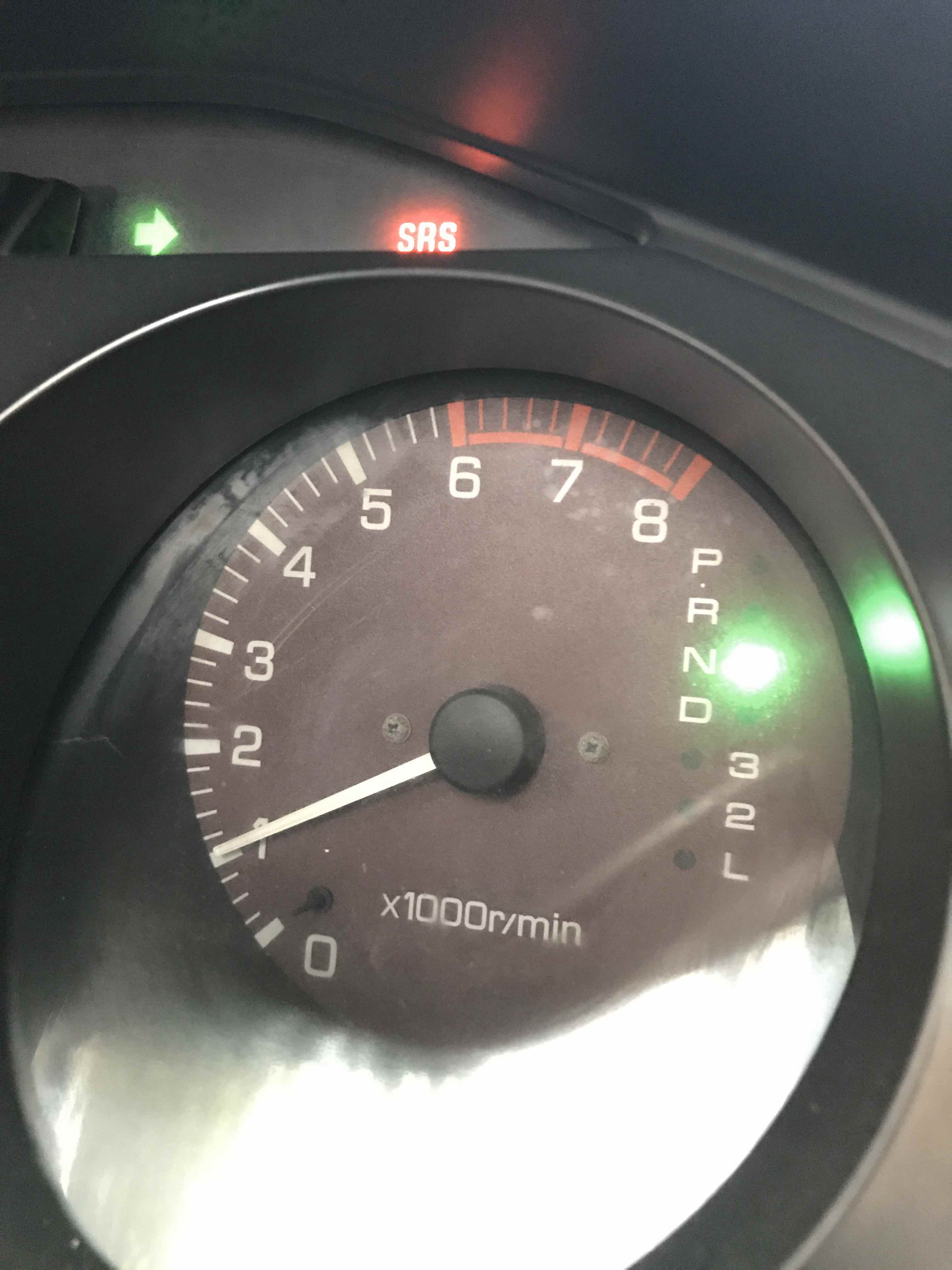

v73 转速1000以上正常吗?已经把节气门螺丝调节到最低了。
p档在1000转左右,n档会高些去到1100_1200转,没开空调。开了空调会低些。。
挂到d档在800转左右。
请教大神们。。谢谢哈

 楼主| 发表于 2020-3-10 14:38 | 显示全部楼层
调好了,现在900转左右。
