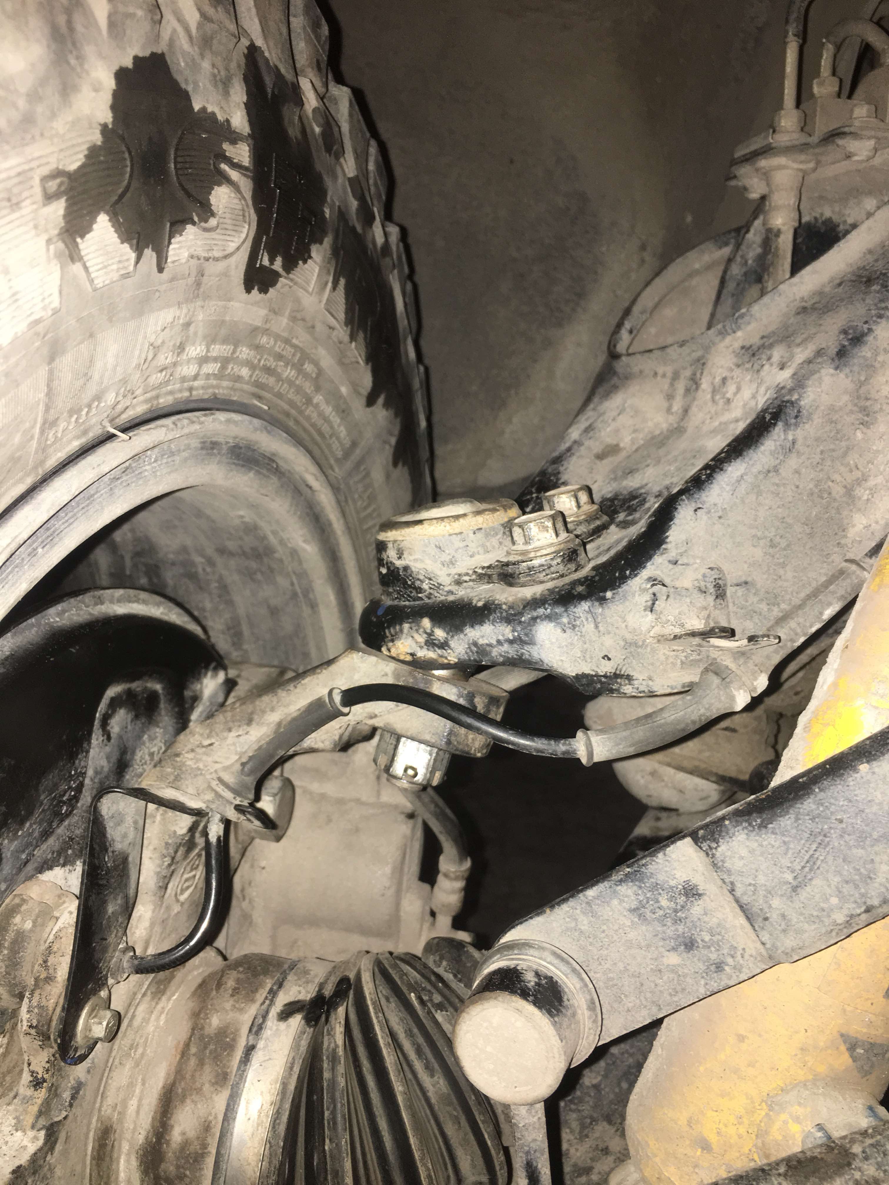

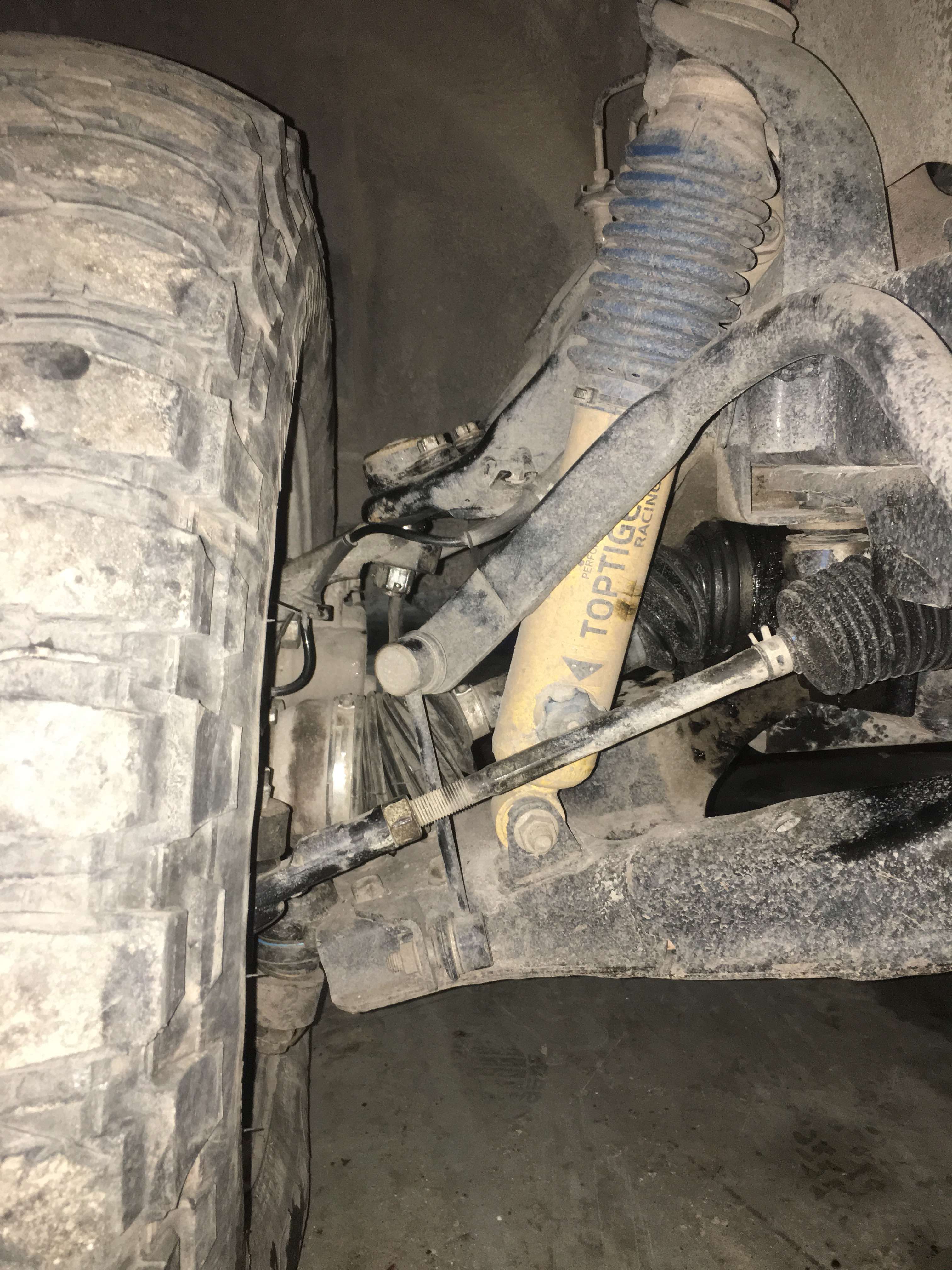

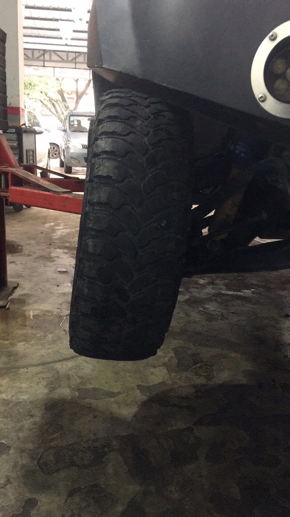

前辈们好,我有一台哈弗H5近期出现了车轮外八字的问题,做过两寸升高,但是之前一直没出现过这种情况,有一次往左打死盘上一个小坎撇着过方向,当时方向盘歪了但是没跑偏也没有出现车轮外八字的情况,而后就去做了四轮定位都没出现这个问题。羊角,上摇臂,支臂上下球头都对比更换了仍然没有解决车轮外爬问题,也取过倾角垫片调倾角,但是仍然解决不了问题,也没有发现变形的地方,跑了很多地方,发帖看看各位有没有办法,求指教

升高两寸后加限位垫块没得

把前轮卸下来,画图两个螺丝拧松,箭头位置有垫片,你可以试着调整垫片厚度。车顶起来后,拿一个千斤顶配合一下垫片才好拿,不然就算螺丝松了垫片也卡得很紧。你跟师傅说师傅应该知道怎么搞。

发表于 2021-7-16 10:46 | 显示全部楼层
Linkai1231 发表于 2021-2-6 19:22
把前轮卸下来,画图两个螺丝拧松,箭头位置有垫片,你可以试着调整垫片厚度。车顶起来后,拿一个千斤顶配合 ...
专业!
