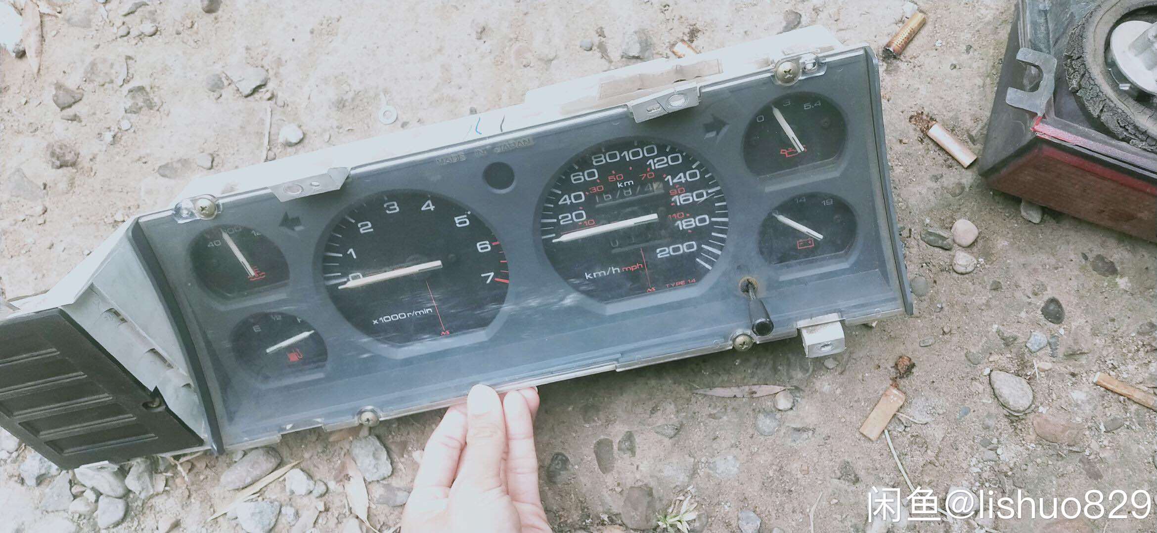

这两款仪表接口一样吗,可以直接更换不

发表于 2020-4-5 11:40 | 显示全部楼层
基本上一样的,简单

发表于 2020-4-5 21:10 | 显示全部楼层
直接用,我原车就是这种白表,直接换的六缸仪表

发表于 2020-4-6 10:02 | 显示全部楼层
看插头啊

发表于 2020-4-6 17:21 | 显示全部楼层
可以直接换,但有可能水温不准确

发表于 2020-4-8 09:36 | 显示全部楼层
4缸换6缸表直接换没问题,不过有可能会遇到转速波动问题,我的就是--有时转速表指示不准确!

发表于 2020-4-10 18:59 | 显示全部楼层
谁现在不是四缸车用六缸表啊?准得很!不准是表有问题!不是更换的问题!

发表于 2020-4-10 19:03 | 显示全部楼层
当然如果你和行车电脑比又有些误差,

发表于 2020-4-10 19:14 | 显示全部楼层
喝杯咖啡 发表于 2020-4-10 18:59
谁现在不是四缸车用六缸表啊?准得很!不准时长有问题!不是更换的问题! ...
一部分化油器四缸换六缸表后转速会不准 需要换点火模块解决

发表于 2020-4-12 18:24 | 显示全部楼层
一样,我换了
