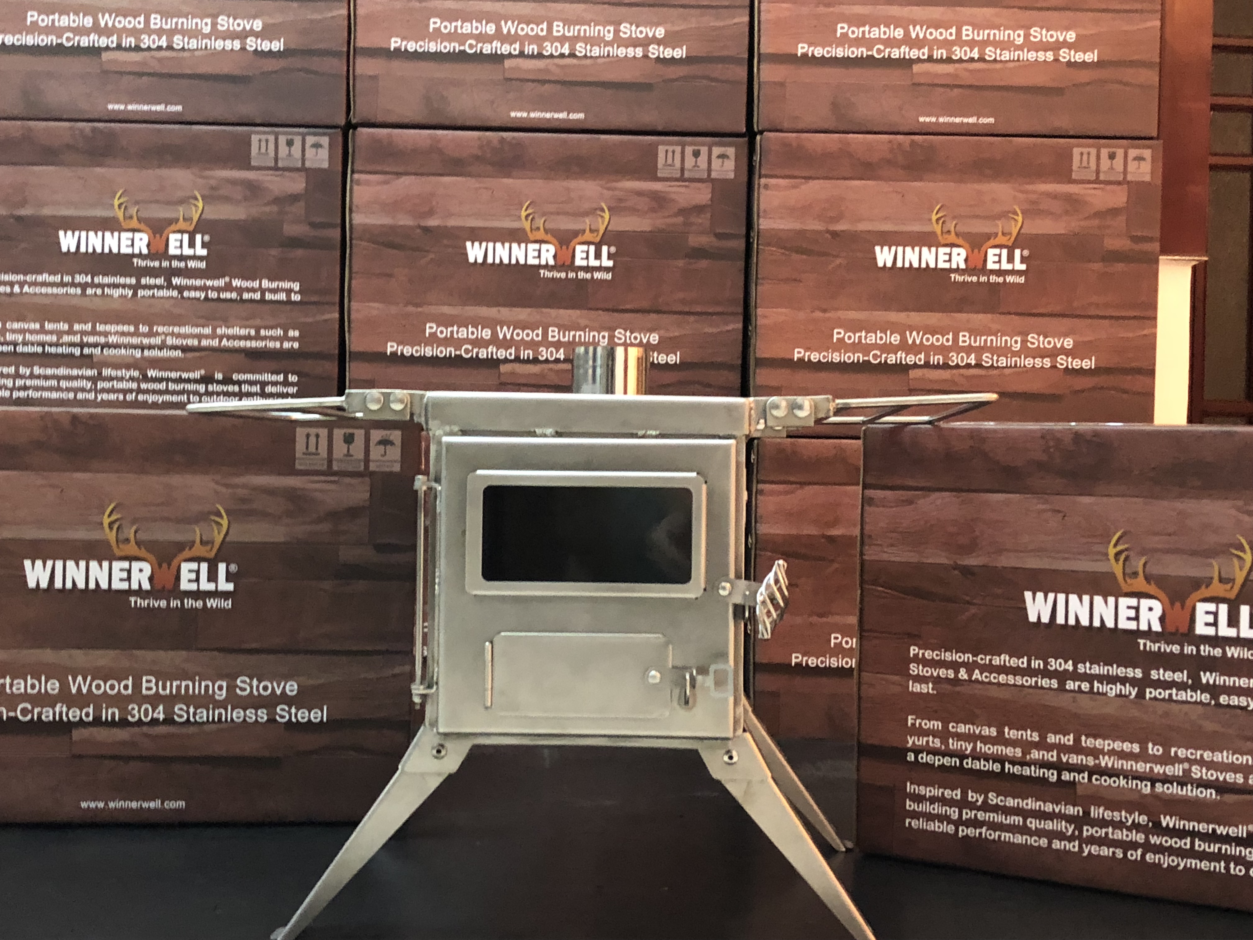

有一部分人认为WINNERWELL的炉子使用过后会变形,解释一下:不论是W炉还是G炉在燃烧过木柴后都会有微小的形变,除非是铸铁的或者更厚的板材。因为在燃烧时炉体上部为主要受热区,所以W炉的上部采用2mm厚的钢板,这也是它为什么不是一体成型而是使用拼装焊接工艺的原因。W的形变在两侧,不会影响烹饪效果。而G炉的整体厚度都是1.5mm的,上盖侧面都是,这样做在燃烧木柴时,导致了上盖部分受热变红与侧面钢板产生不同的金属应力变化,烧久之后它的烹饪平面会出现凹凸不平,致使锅底平面与炉体上平面接触面积变少,烹饪食物时间加长。
侧面玻璃炉在夜晚的帐篷里可以观察缓缓燃烧的炭火,视觉感非常棒,但侧面玻璃的在使用运输过程需要精心些,虽然它的玻璃很厚。需要的加微信 一七六肆零25零八漆二

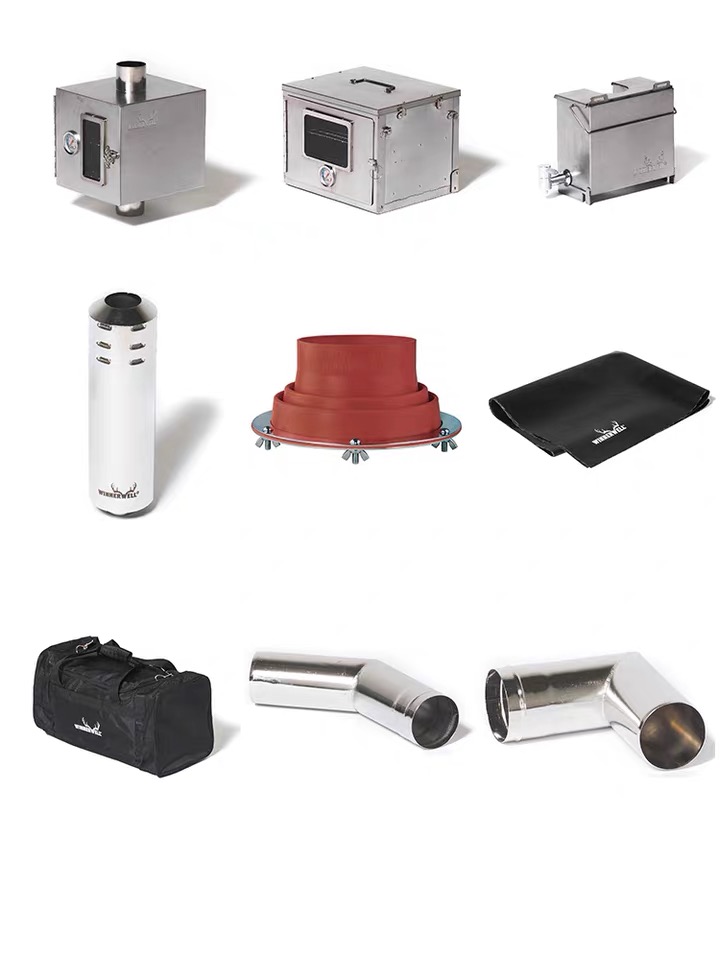

水箱450
烤箱900
45和90度弯头各100元
管刷80元
地垫300元

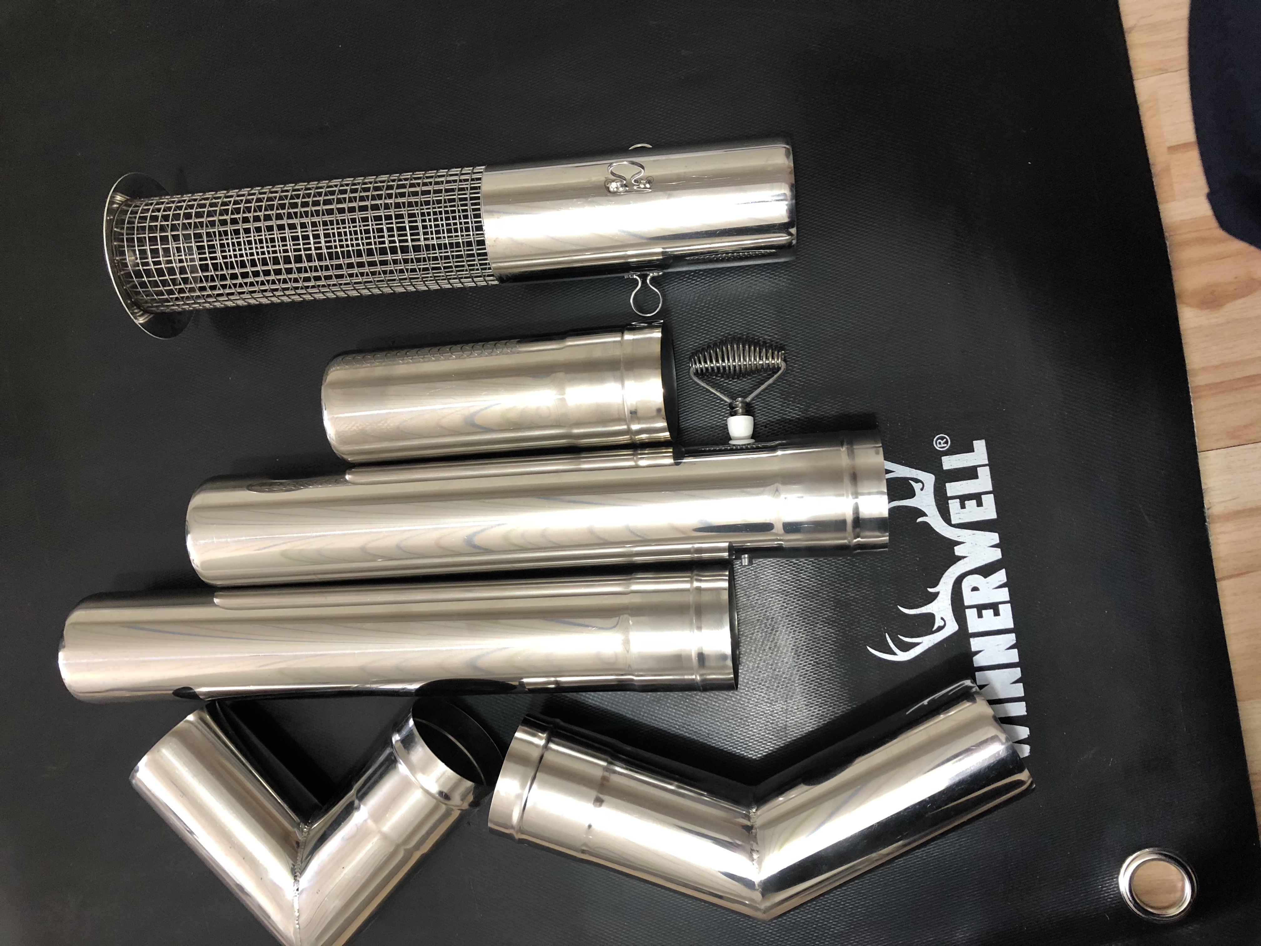

180mm烤箱调节烟管70元
365mm烟管100元
365mm气流调节烟管120元
防火网烟管100元
隔热烟管和炉子提包也在陆续到货中
全套拿优惠
正品柴炉的烟管直径63mm,无论是winnerwell还是Gstove都是63的,购买配件时请留意烟管直径

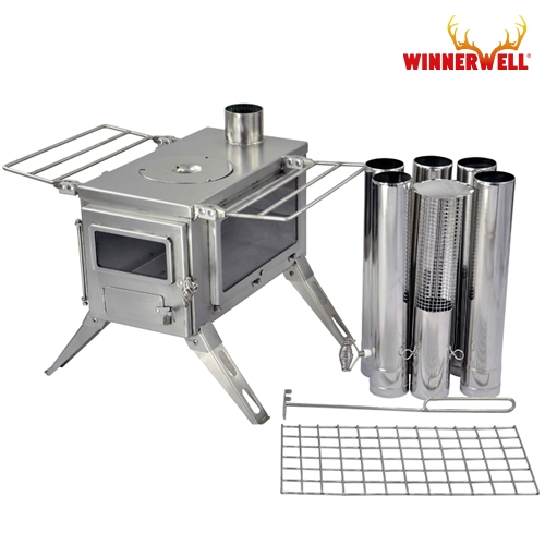

  Winnerwell木材燃烧炉采用304不锈钢精制而成,具有高度的便携性,易用性和耐用性。从帆布帐篷和圆锥形帐篷到蒙古包,小型房屋和货车等休闲庇护所,此炉灶都是可靠的加热和烹饪解决方案。WinnerwellNomad中型木材燃烧野营炉具有矩形壁炉,一个观察窗和嵌套的四脚设计,在便携式柴炉领域中是真正独一无二的。 Nomad由优质304不锈钢制成,是兼容帐篷和一系列休闲庇护所的出色加热和烹饪解决方案。嵌套的四脚设计使Nomad的占地面积比Woodlanders小,使其成为使用防火炉膛区域减少所需间隙的狭小空间的理想选择。
●非常适合在兼容帐篷,休闲庇护所中进行加热和烹饪,以及一般户外使用
●采用304不锈钢精制而成,永不生锈或腐蚀
●门带有空气调节风门和玻璃窗。
●水平侧搁板可提高烹饪的多功能性,并兼作提手
●高度便携的嵌套支腿和架子可平放到炉体
●宽阔的四脚设计,可在不平坦的表面上保持炉子稳定
●与中等尺寸和2.5英寸Winnerwell炉灶配件兼容
●加热效率高,可容纳2-4人
●燃料类型:仅干燥,油脂丰富的木柴(不适用于燃煤)
●包括1个炉体,4个直的烟囱管(直径63mm,),1个气流控制器,1个火花捕集器,1个刮灰器和1个炉排
炉体尺寸380(L)×200(W)×210(H)mm
组装尺寸428(L)×527(W)×2304(H)mm 管道直径63mm
管长365mm 净重9.5kg
材料:完全由304不锈钢制作
