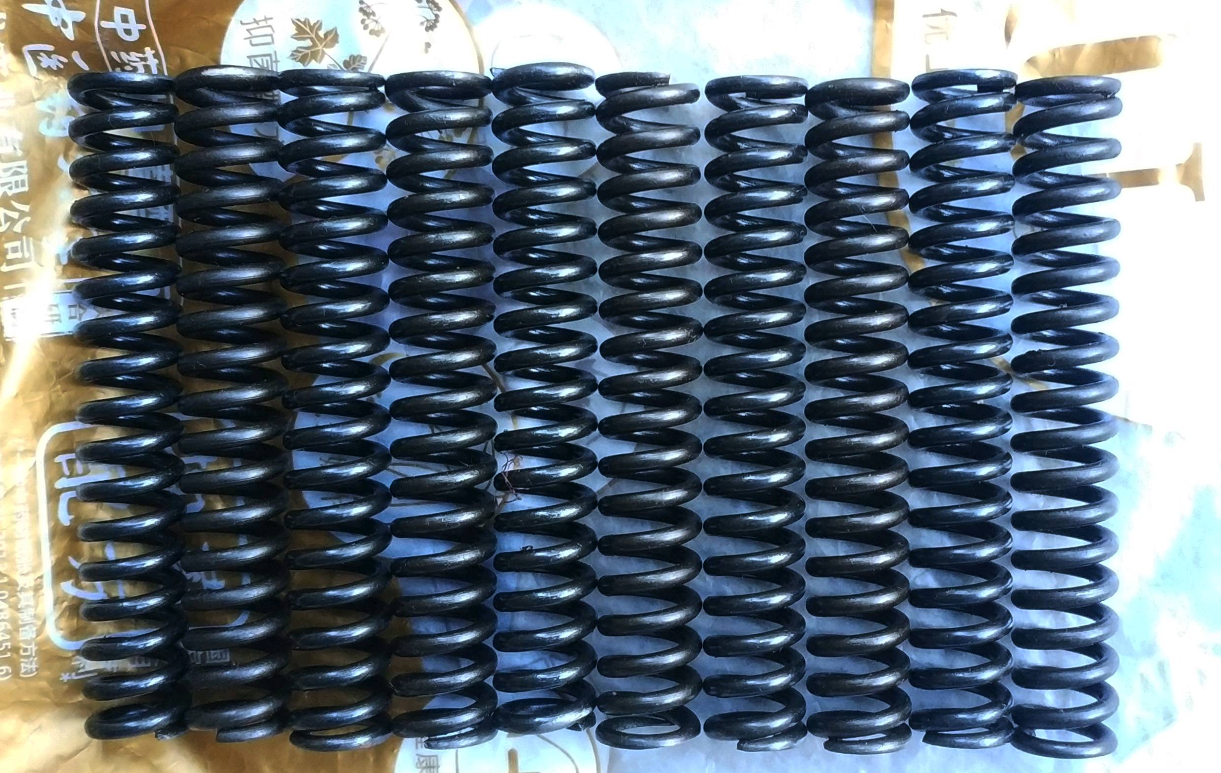

加注黄油之前先放一段弹簧,在管柱上端增加一个油嘴就更完美了。
风哥,给我准备一节弹簧呗。

yblinyuan 发表于 2020-6-28 12:02
风哥,给我准备一节弹簧呗。
这些弹簧可够教授用
