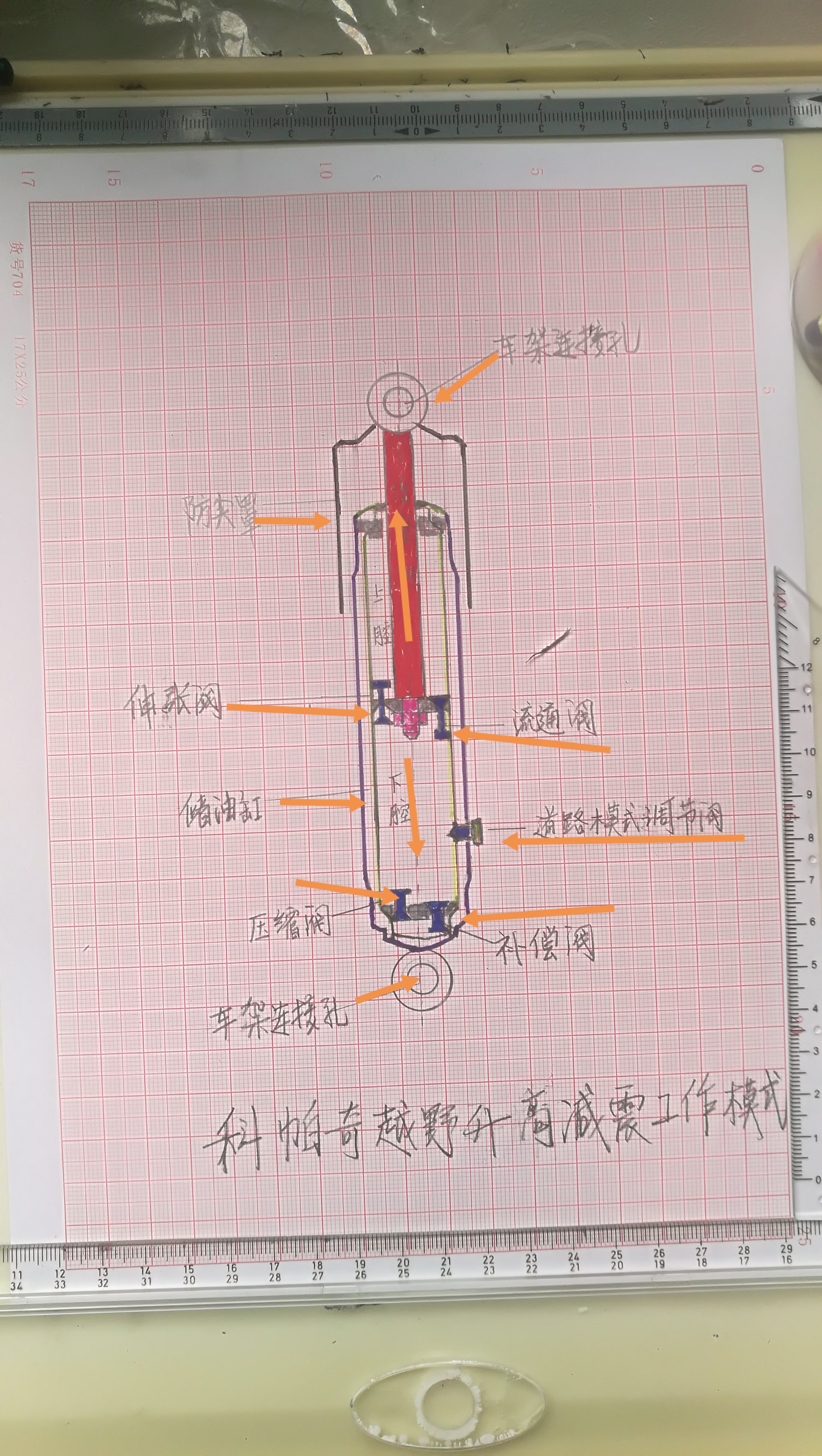

可调阻尼的工作原理

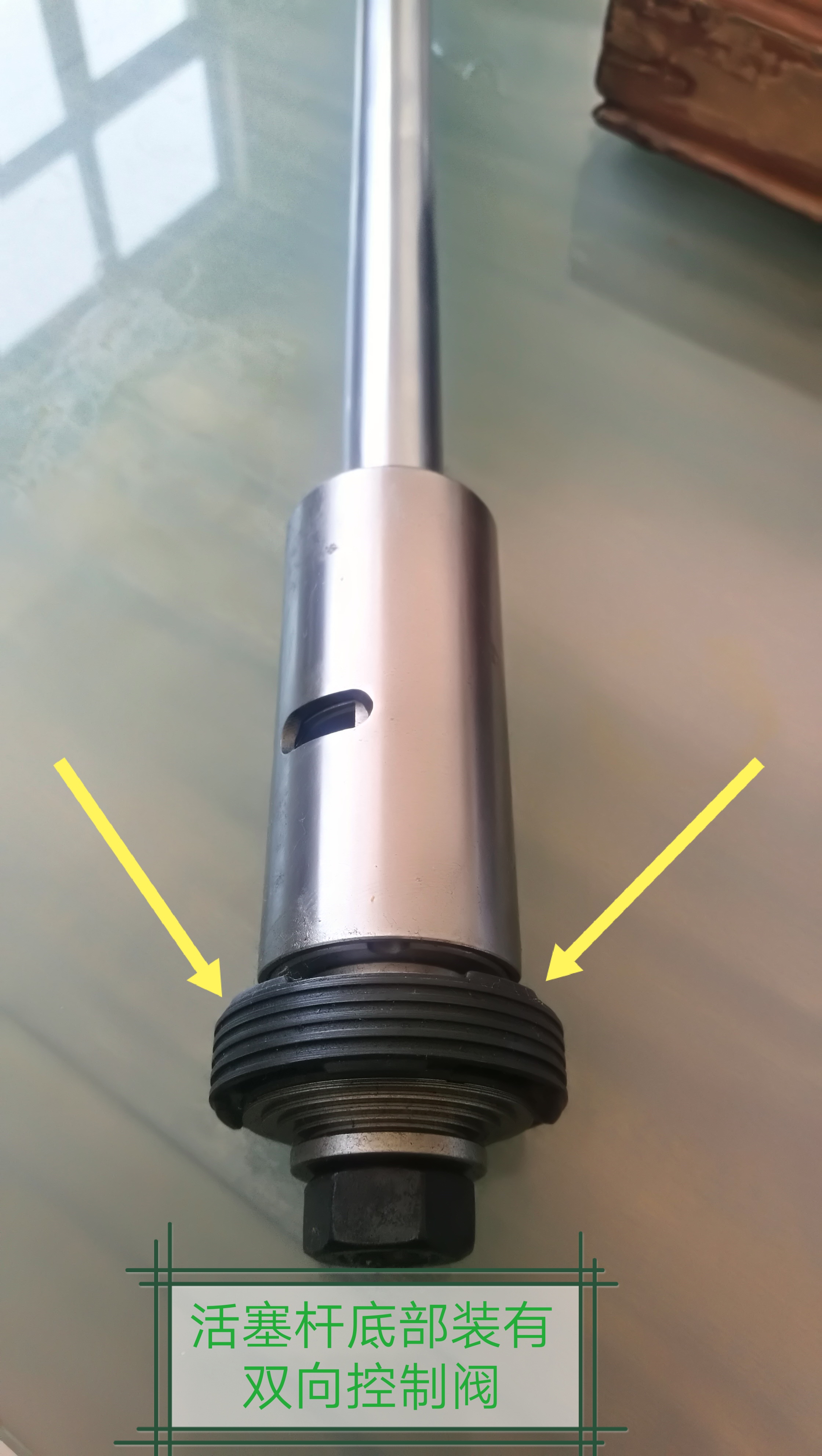

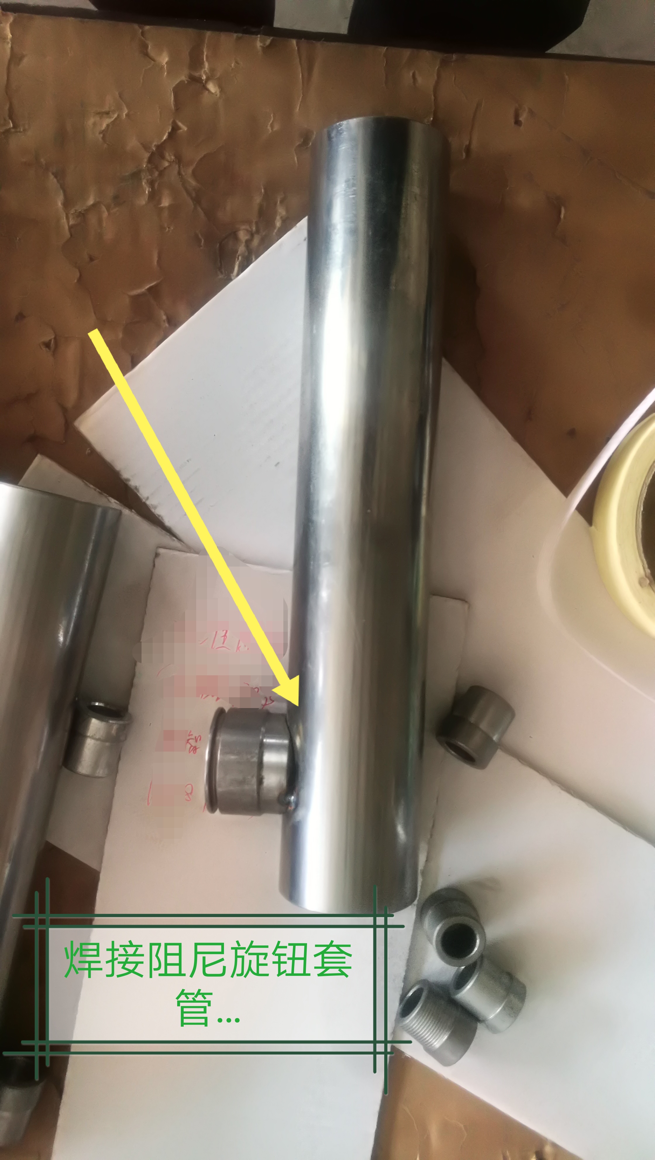

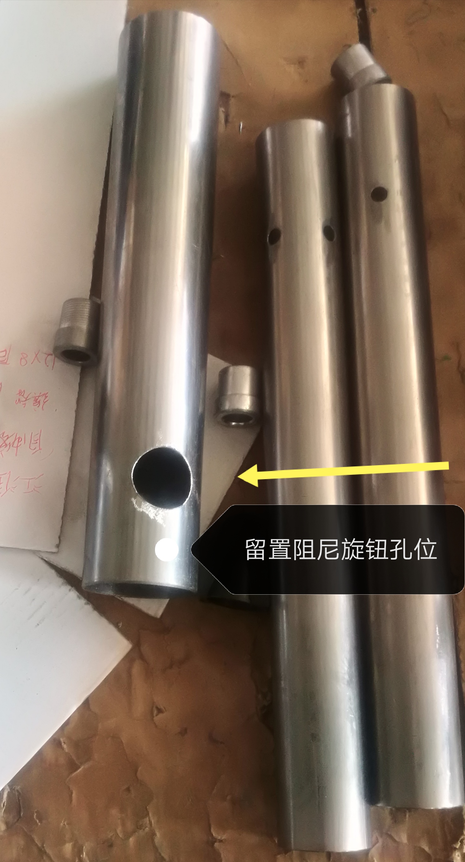

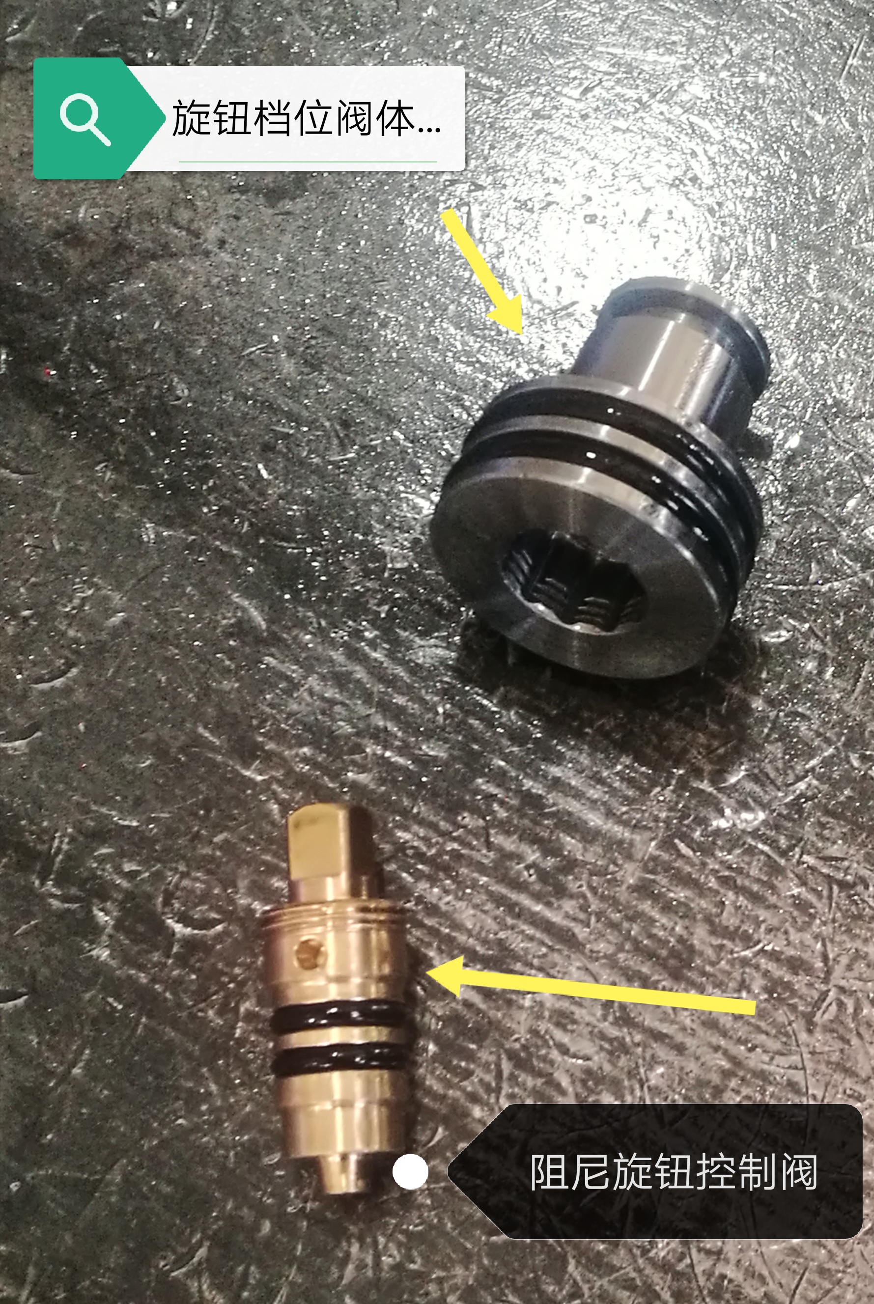

         其实不复杂改变阻尼,只要在减震器的内外油缸内设有一个可变阀门,也就是“硬”的阻尼阀和一个“软”的阻尼阀。减振器通过旋钮部件转动,来改变阻尼值,旋钮阀的转动就改变了通过 “硬”、“软”阻尼阀的油液比例,这样来改变减震器的阻尼变化,多少年前就有这想法,一直没有认真去实施,由于本人爱好研究车,也为此付出很多汗水,从动力升压系统、到空调变频模块、,都搞的非常不错,能满足部分相同理念和共同追求驾驶感受的车友,我也乐此不疲。
根据构思出简图、定方案,分步骤行动。
找出多年不用的画图板开工。。。。
图文并茂好理解。。。
实施阶段。。。。。。

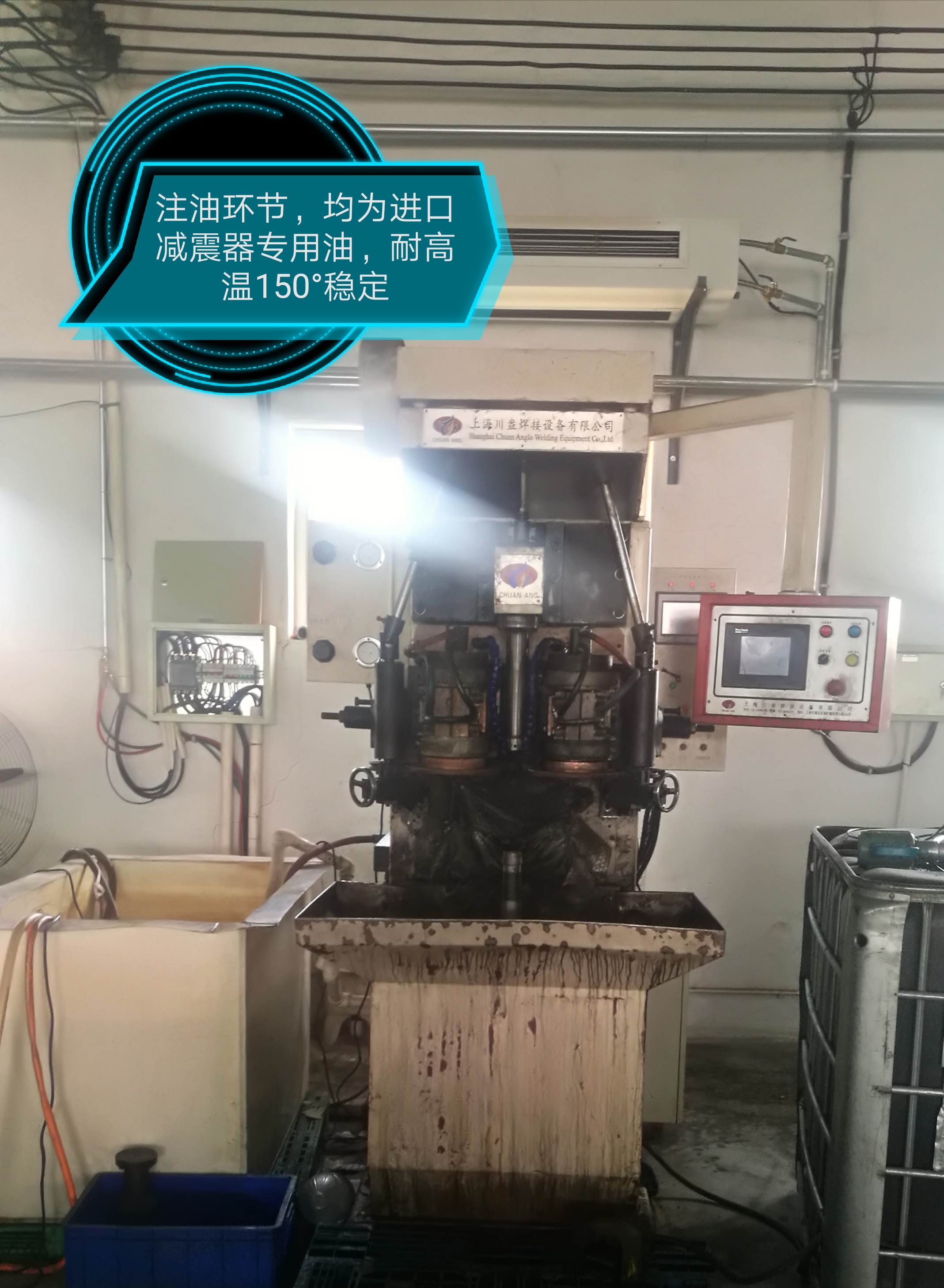

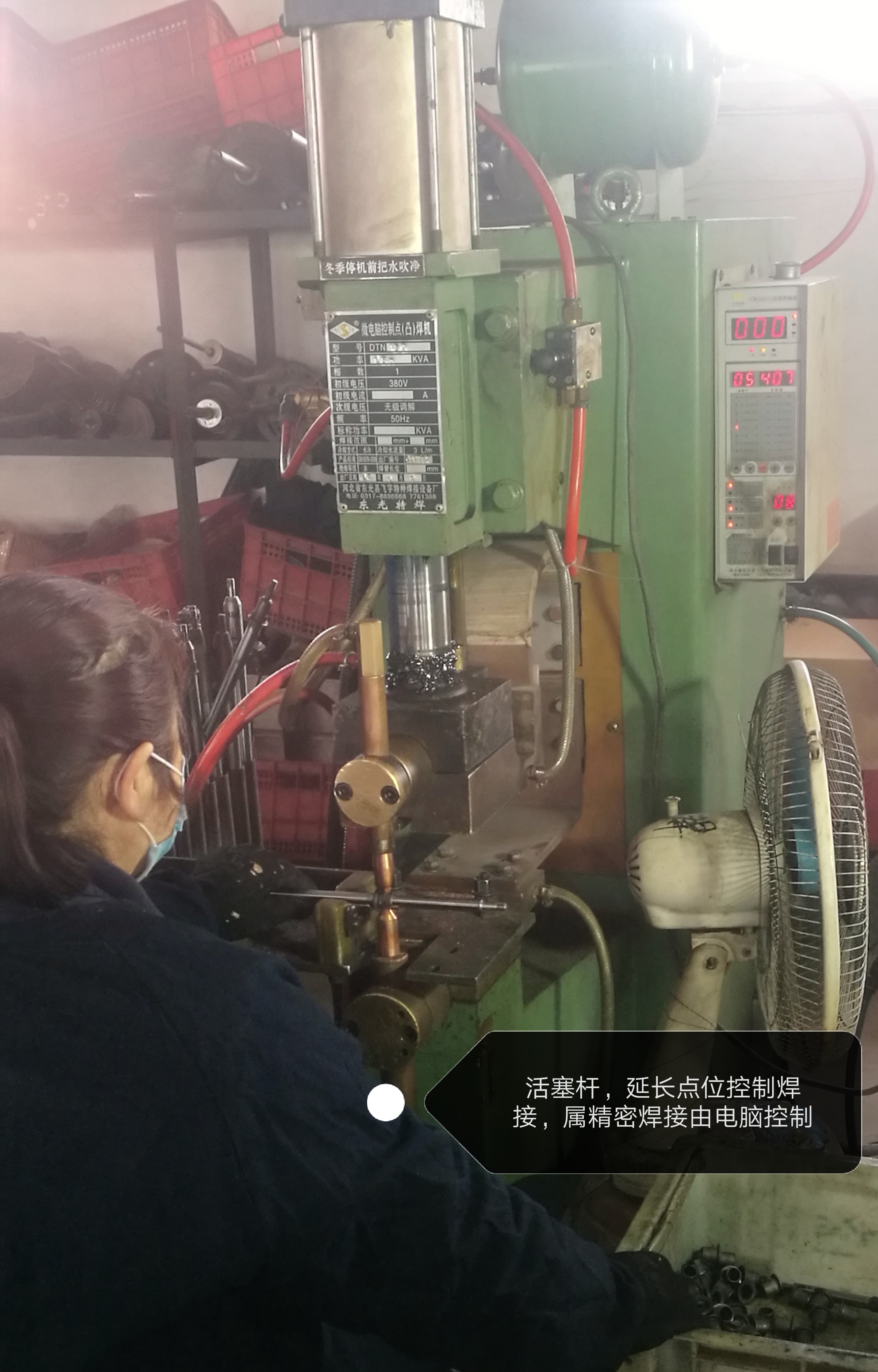

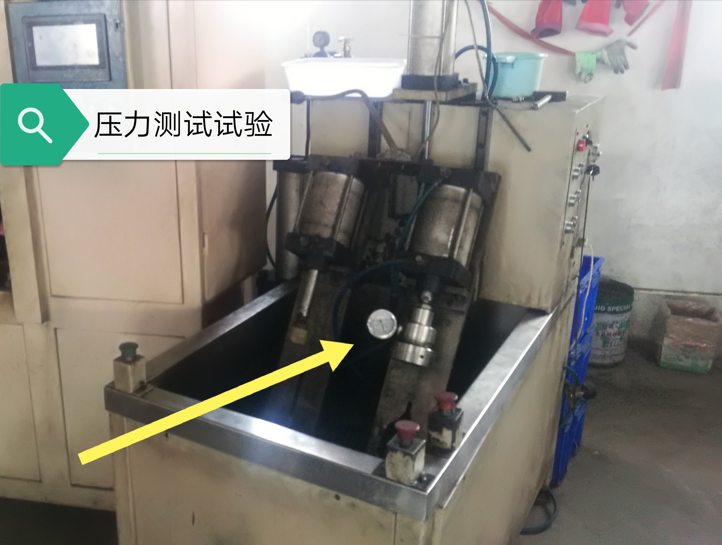

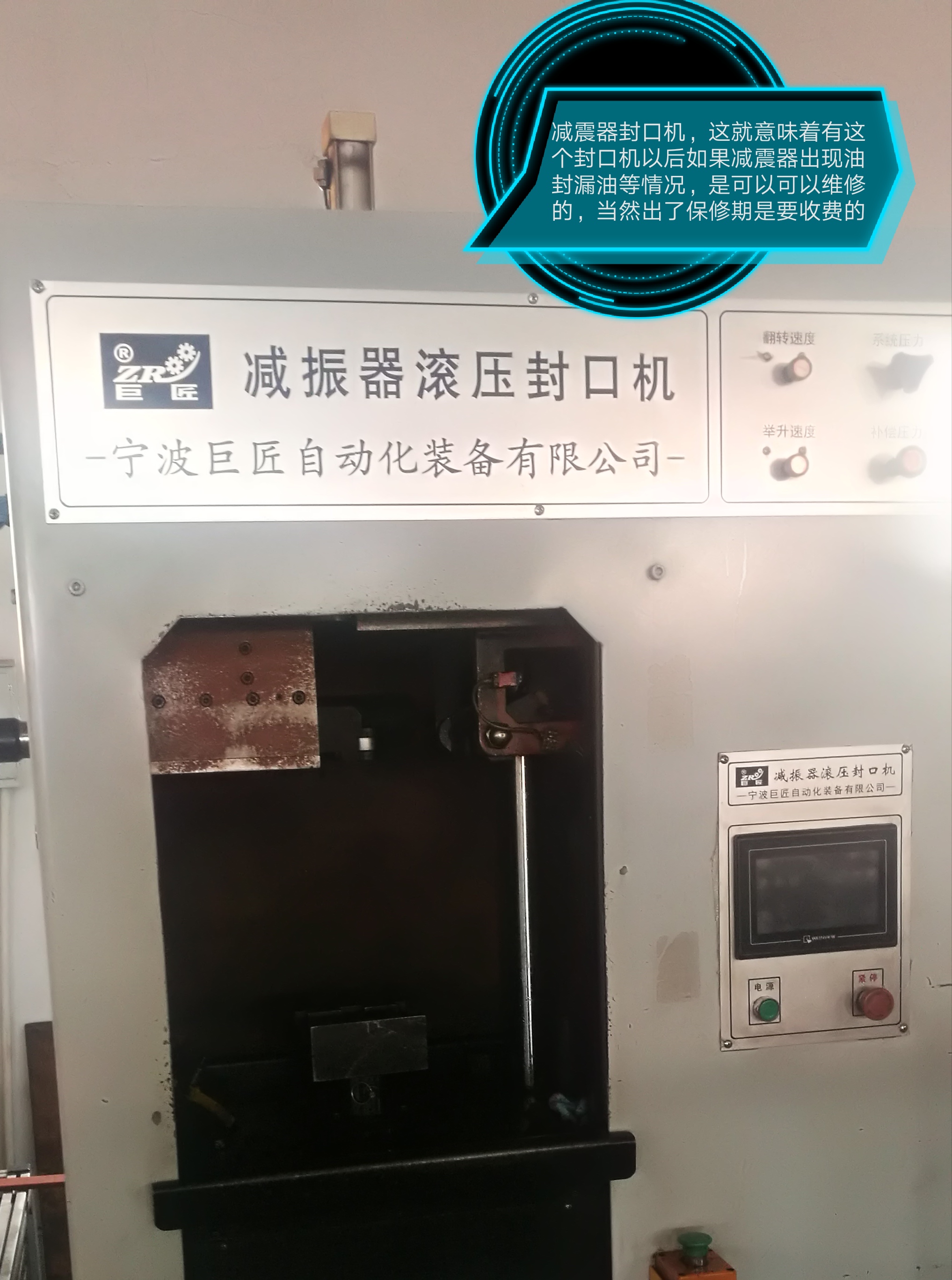

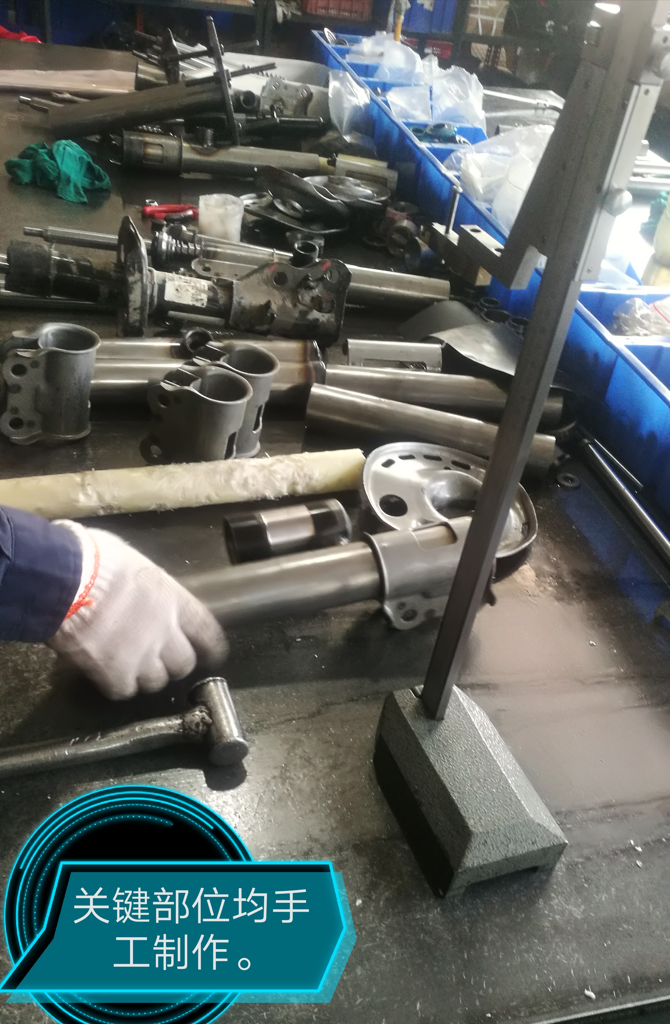

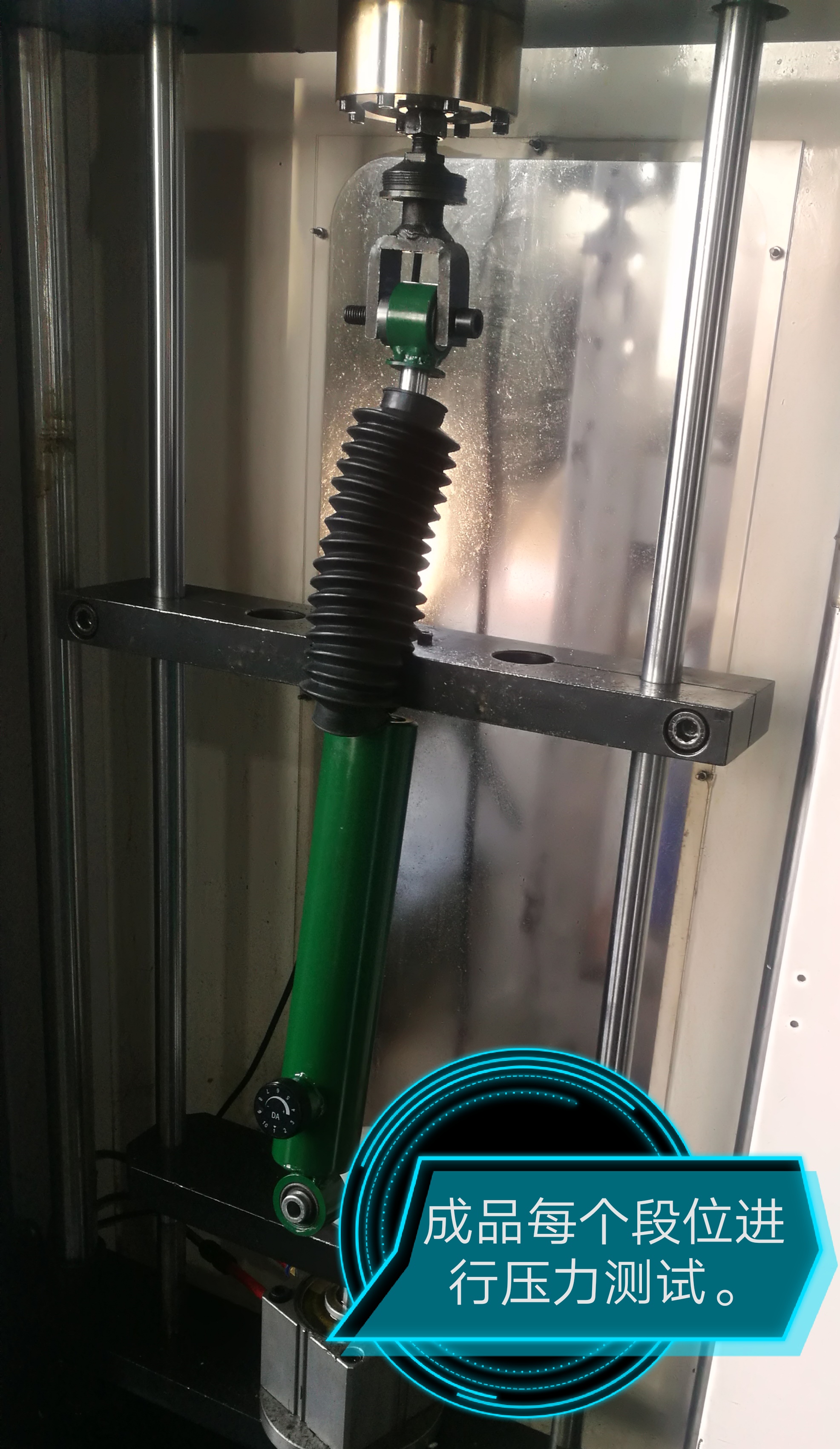

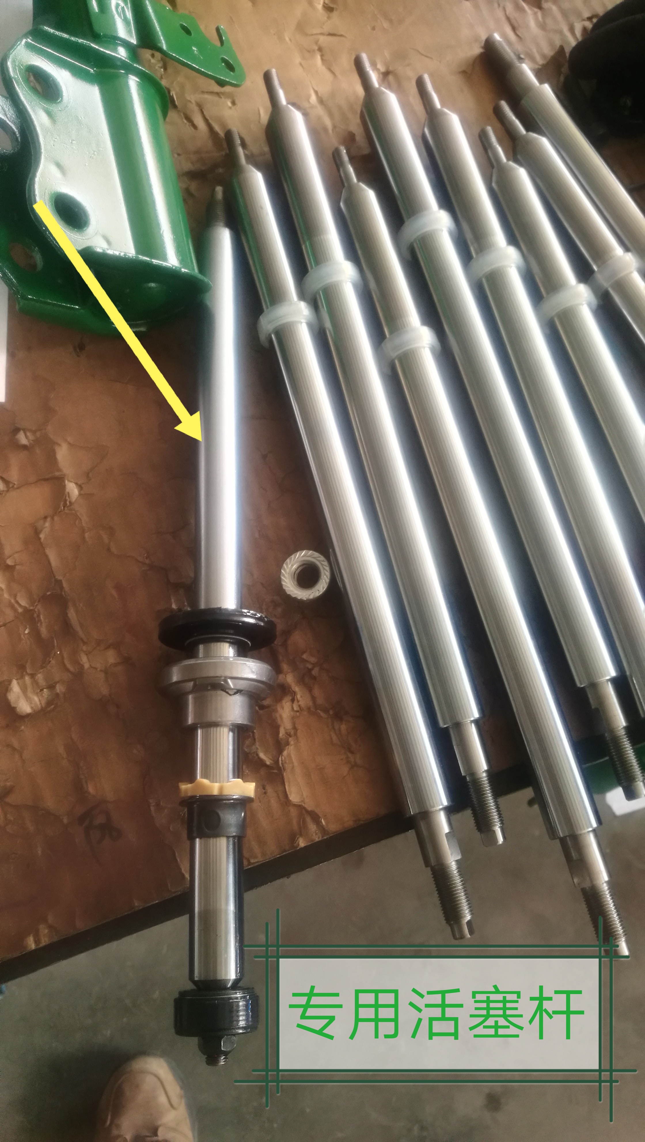

        然后年前找厂家沟通,过程很幸苦,找了很多厂家根本不愿做,其原因就是人家正常减震器生产线,一天可以产一千七百多条减震器,而咱们这个是根本没有办法量产,厂家要的是利润。所以多次碰壁后,也积累了很多经验,期间也认识了行业内不少好朋友,最后经业内行家指点,找到河北一家专门做汽车配套改装出口的厂家(GH),该厂虽然规模不大,但是都是做出口改装件的,如弹簧、氮气减震销往日本、澳洲、北美地区口碑不错、实力也不容小觑在江西的新厂房正在上马。
        本来年后直接过去的,无奈疫情期间各地管控,一直拖到4月1号就单人单车直奔该厂,途径江苏、安徽、山东、河北天津、北京,四省两市,经过15个小时长途奔袭,途中困了就到服务区休息会,晚上9:00到了沧州终于扛不住了,也不想下高速找酒店,因为那样太耽误时间了,就在服务区停下休整,将随车带的毛毯搭在身上,一会就睡着了,可能是太疲劳了,也不知道睡了多久等我醒来的时候,感觉特别冷,一看手表已经凌晨4点了,原来是被冻醒了,在睡怎么也睡不着了,下车准备上个厕所,下车才知道北方凌晨外面是多么冷,还刮着风,想想厕所还离我100米左右,就索性回车上了不去了,启动发动机这时候才看到室外温度已经是零下1度了,从南京出来20度,温差那么大,也难怪感觉那么冷,所以就一路相当于憋着希望跑了4个小时,终于4月2号早晨8:00到达。

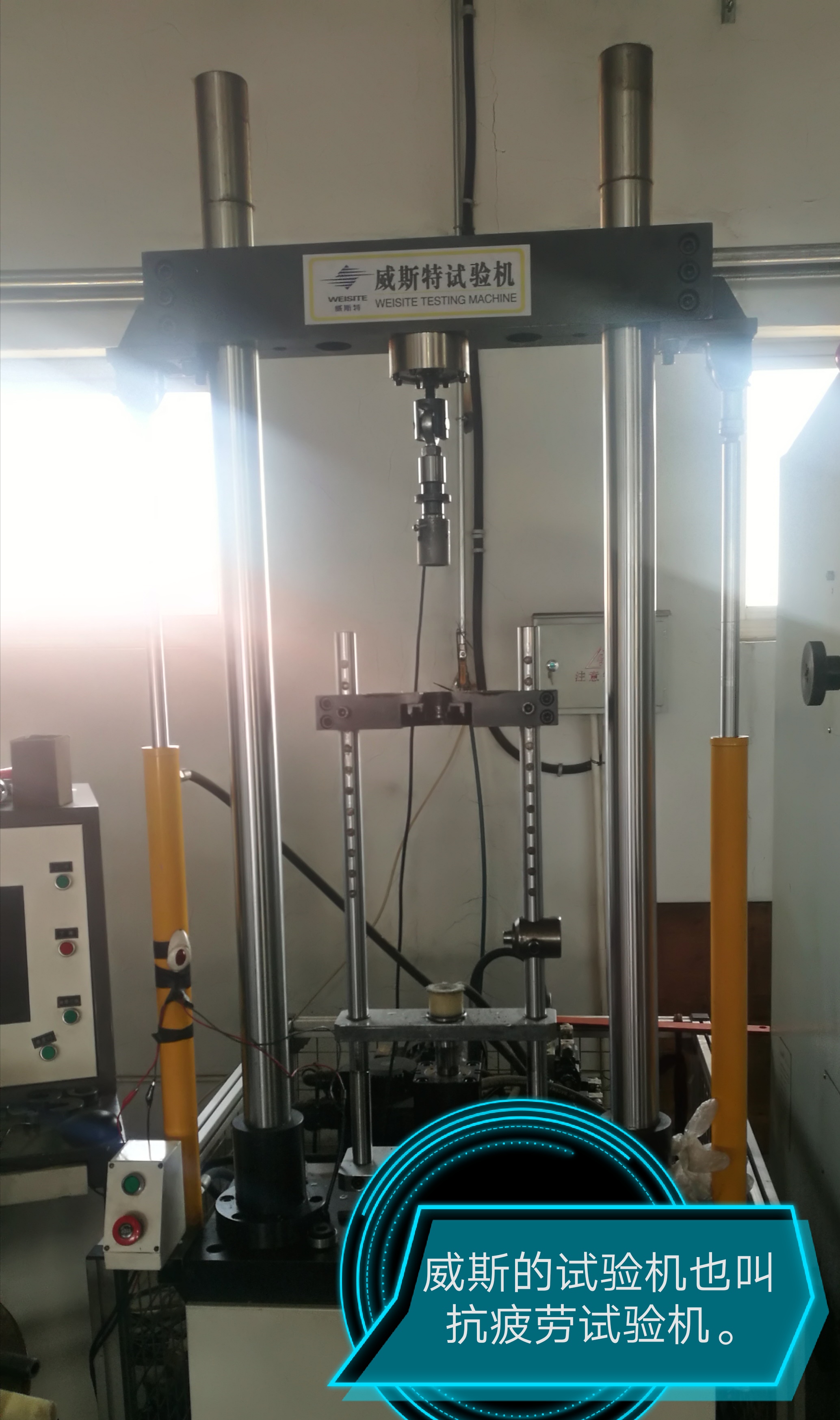

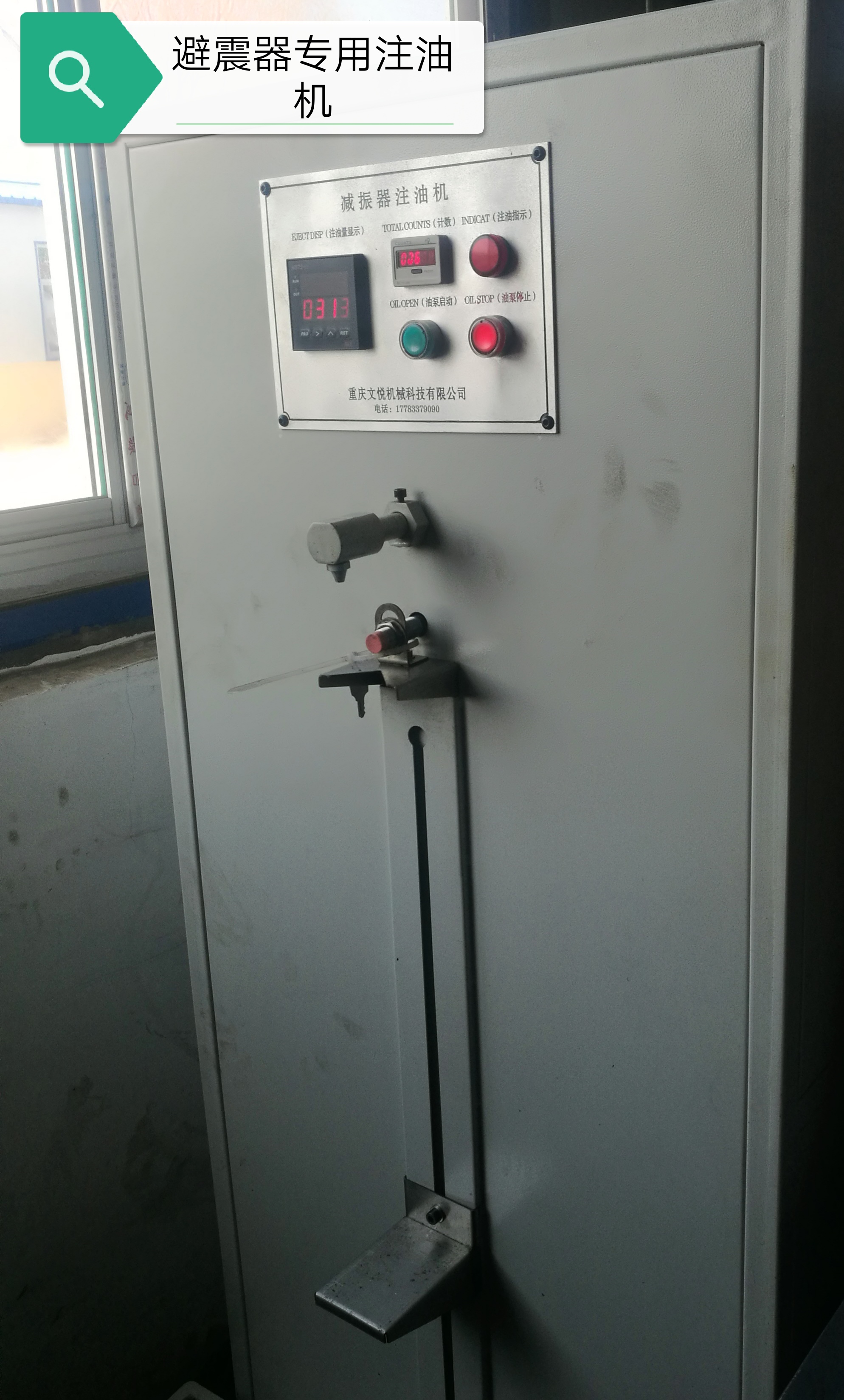

        GH厂家接待我的是该厂的总工程师李总,年轻有为、专业技术精湛、思路清晰。我把想法简单说明,沟通非常顺利,我的意图很快就通过他专业的角度并加以优化就实现了。GH厂家的每个生产环节都很专业,质量控制,生产工艺都非常严谨有序,所以委托GH生产我们产品我放心。最后双方确认,GH厂家为科帕奇独家提供此产品制造服务,为厂家利润考虑,其他车型同意由GH厂家自行研发销售,双方对该方案基本算是完美。

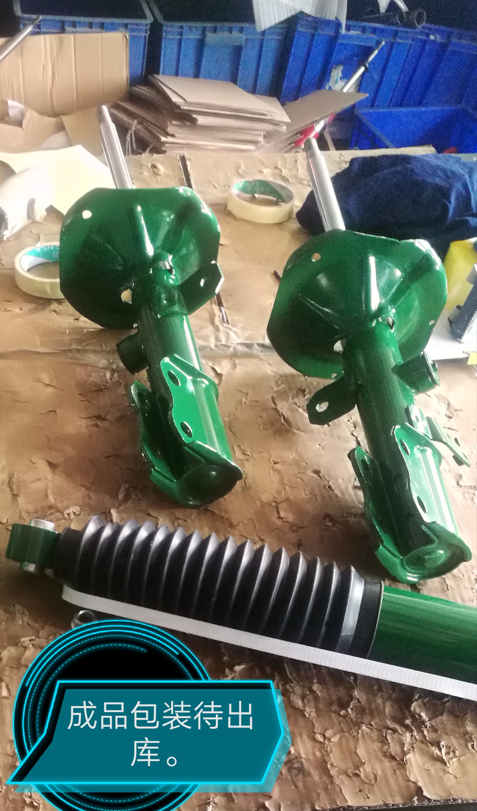

等待装车。。。
安装升高可调阻尼避震器的测试结果如下。。。。。。
       本次避震器升高主要是,通过前减震的弹簧托盘上移,来改变车体高度,来提高驾驶着视觉及舒适度。本次设计为4㎝车体升高,后两个轮通过弹簧延长来达到提高车身目的,也是4㎝,这样全车硬件装备更换四根减震升高4公分、可调阻尼的避震器一套两个延长弹簧,全车安装两个半小时,收工时费400元;
测试高速路段:使用阻尼(最小段1)江宁-禄口机场-高淳,全程90公里,车速100-120:感受,匝道60码过弯侧倾改善很多,由于阻尼变小,加速轻微抬头、刹车点头,这个现象主要由于太软,过高速减速带是非常舒适,只听见车外传来声音,车体整体震荡很小,总体感觉上这个阻尼段就是个大轿车一样(说实话虽然很舒适但是也不太喜欢这样的感觉);
将军大道南段,该路段为施工路段:该路段道路表面高洼不平,水坑很多,该阻尼段表现为,过坑抑制颠簸能力非常强,基本上50码不减速能快速通过,此时感觉轻微车身抖动,没有大的颠簸。同时噪音也不大。
高速该段表现为舒适度比较优秀,全程稳定,路面噪音抑制尚好,变道少有侧倾感不明显,方向指向没有虚位,整体感觉驾驶有乐趣。
      阻尼(4-6)中断测试:相对于低段阻尼,该段表现为,柔和的多,高速平稳,刹车、起步都很干脆,方向指向精准,高速减速带震动噪音过滤柔和,60码匝道过弯的抑制侧倾能力,好于阻尼一段表现,在将军大道维修路段测试,过坑洼路面是表现相对于阻尼一段,该段表现有些硬,双手扶方向盘感觉有些底盘震动传到车体,此时舒适度,不如第一段,但这样的水坑路面毕竟很少,建议通过时候减速,会减少颠簸带来的不适感,特别是遇到一段水泥路面,该段阻尼表现非常优秀,连绵起伏路面,被该断阻尼抑制的非常棒,没有弹跳,没有异响。
高速该段表现为优秀,全程稳定,路面噪音抑制非常不错,变道没有明显侧倾,方向指向非常精准没有虚位,果断利落。总体感觉本段位,驾驶舒适。
