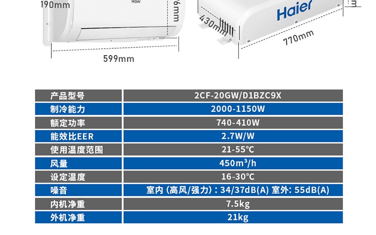

发表于 2021-7-8 11:09 | 显示全部楼层
大家看看海尔的各项数据如何

发表于 2021-7-10 00:26 来自手机 | 显示全部楼层
134相当于汽油机……低压(涡流机排量也大),全靠流量大……外散热器也大……好像全是铝管道接头……
410相当于柴油机……高压,压缩机小,制冷剂量一瓶……顶134好几瓶……外散热器也小……铜管
134和410加注都要抽真空……134必须有干燥瓶,只要有一点水,就会化学反应腐蚀管道……
设备成本上410更划算……同等制冷量,耗电量上……410系统也没多大优势……
噪音上134更大……410的换热效率高,凉的快……更利于内机调速噪音控制,外机明显比134噪音大……410也不存在管道腐蚀…但是410一般是家用铜管,高压…主要还是安全性问题,管道抗震性能,和安全性问题……
加了410的变频窗机都够凉……窗机的管道短没接头……安全性更高……或移动空调……就是风噪控制的不好……
134是低压软管……泄露主要是……进水气化学反应,内外散热器腐蚀穿孔泄露……
改装的话……134……并装或换一个电动压缩机方便……散热器换电子扇就行……难点是改变频……(这就要找贴主了)
