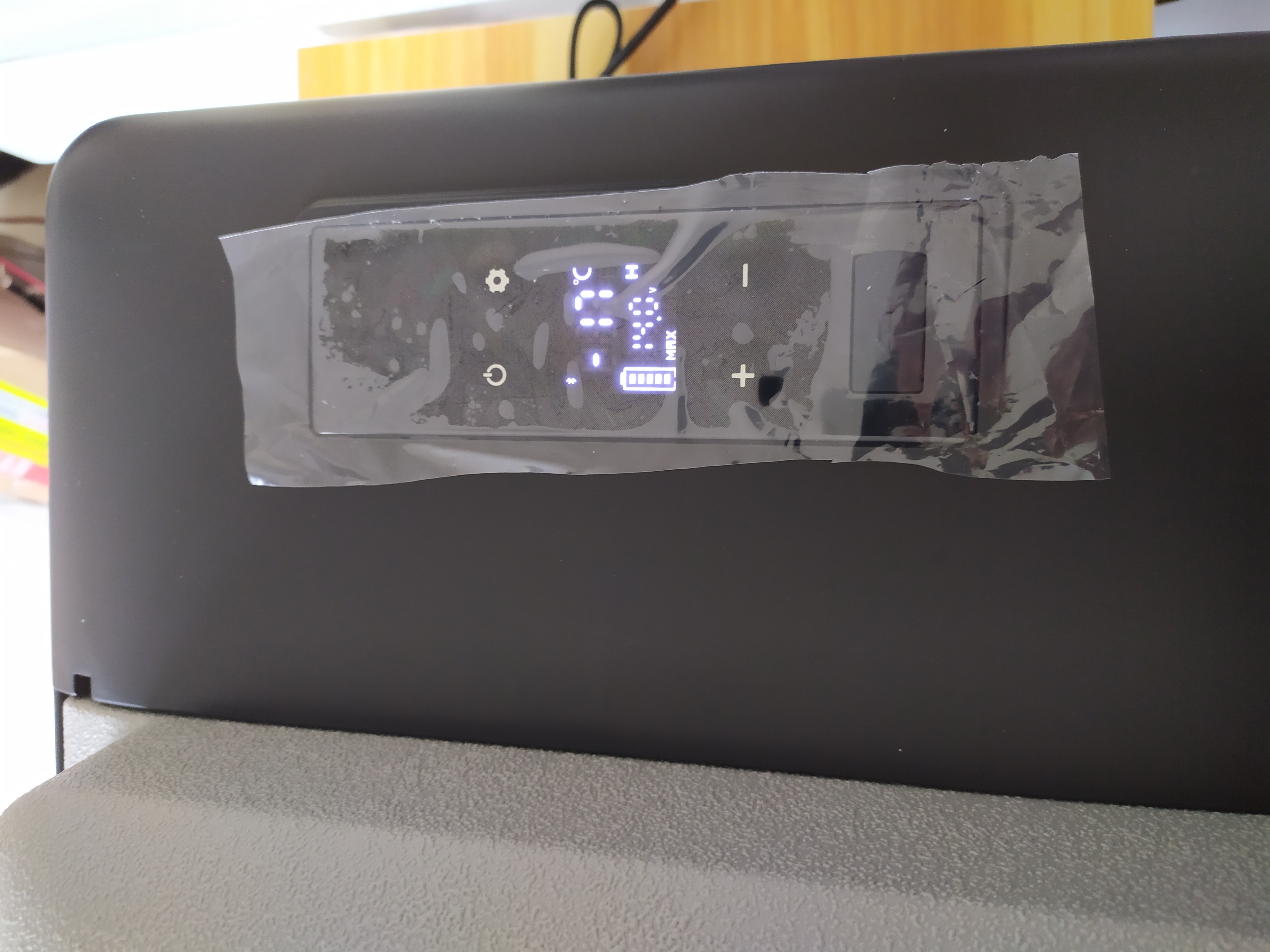

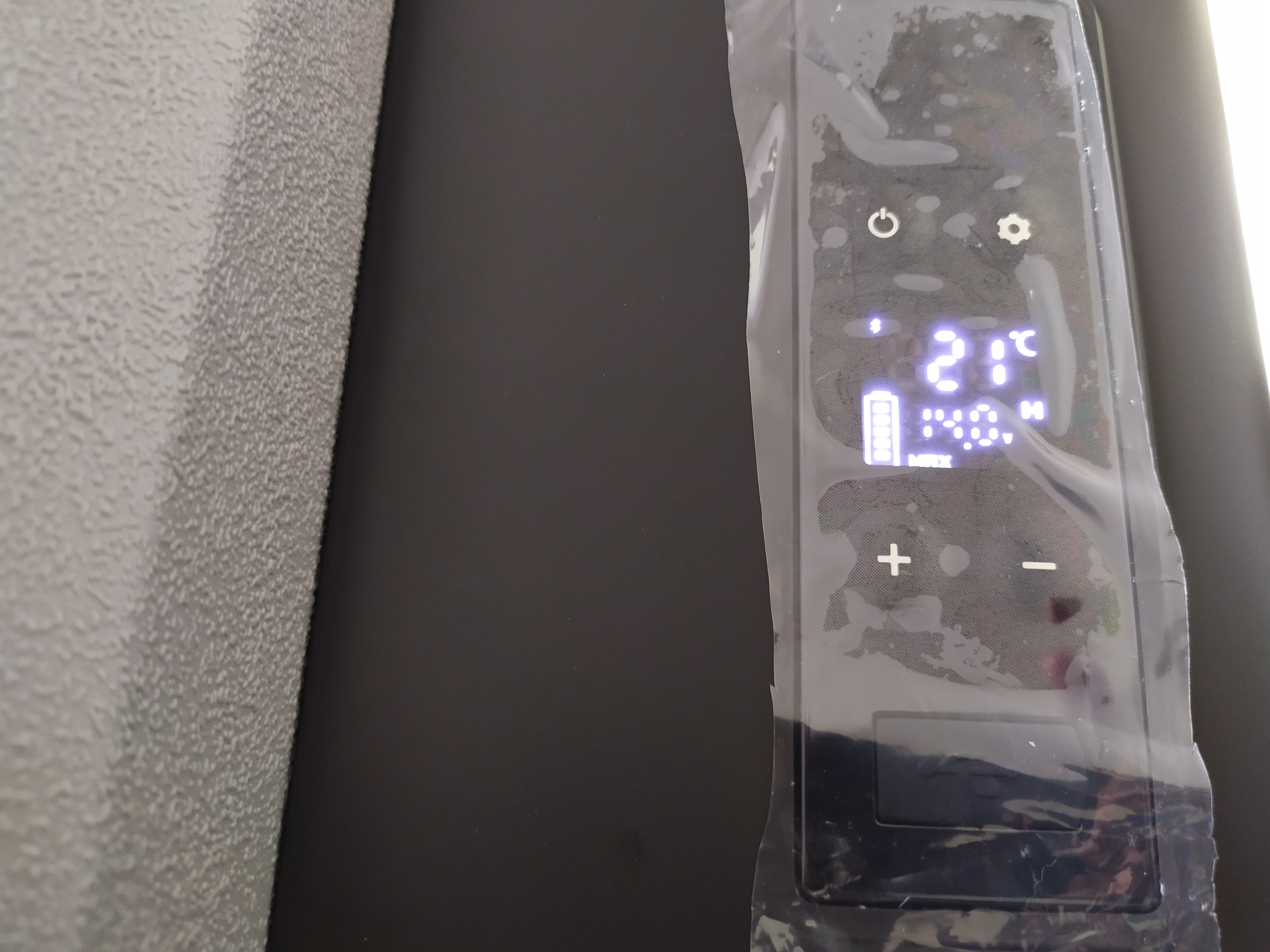

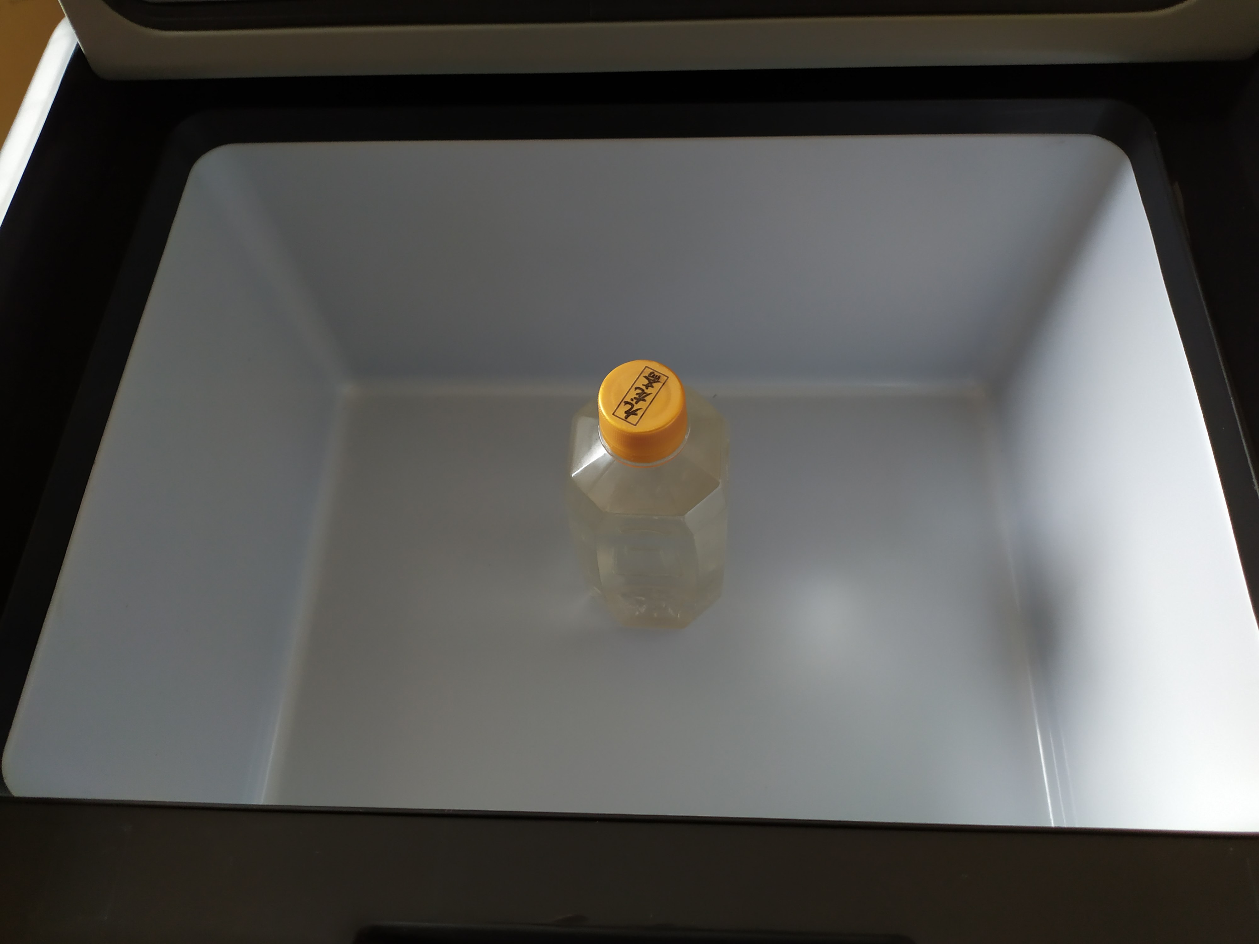

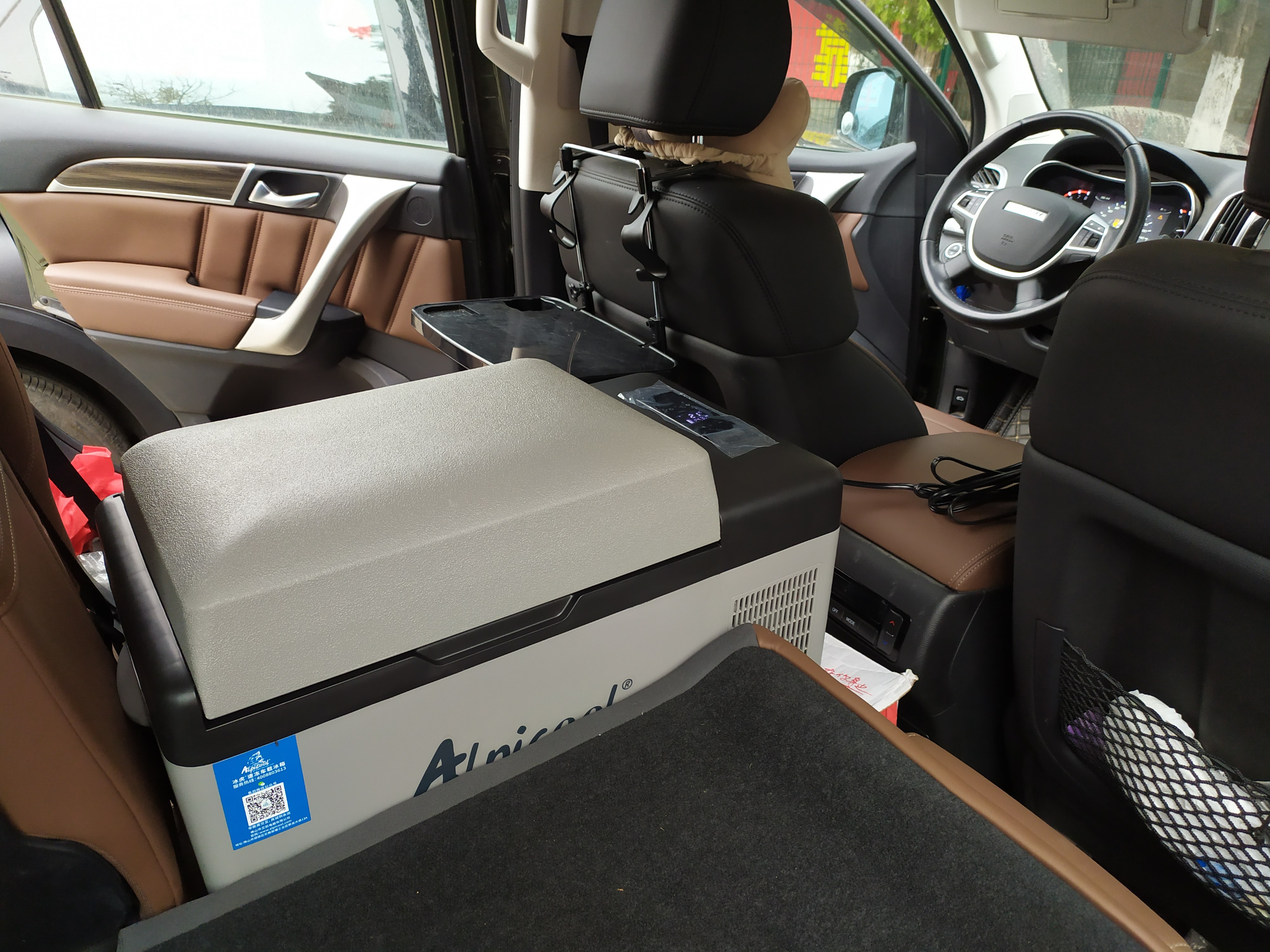

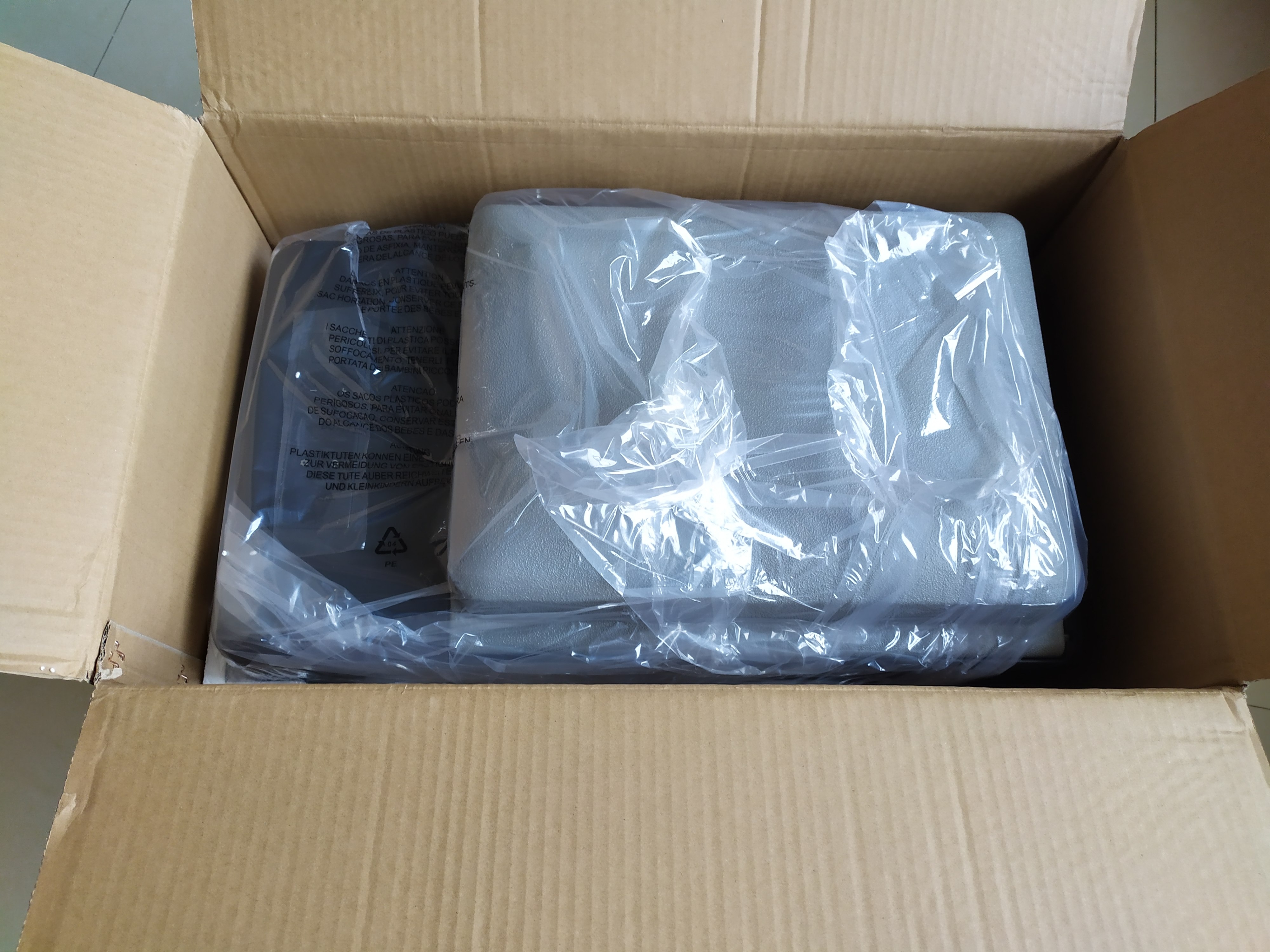

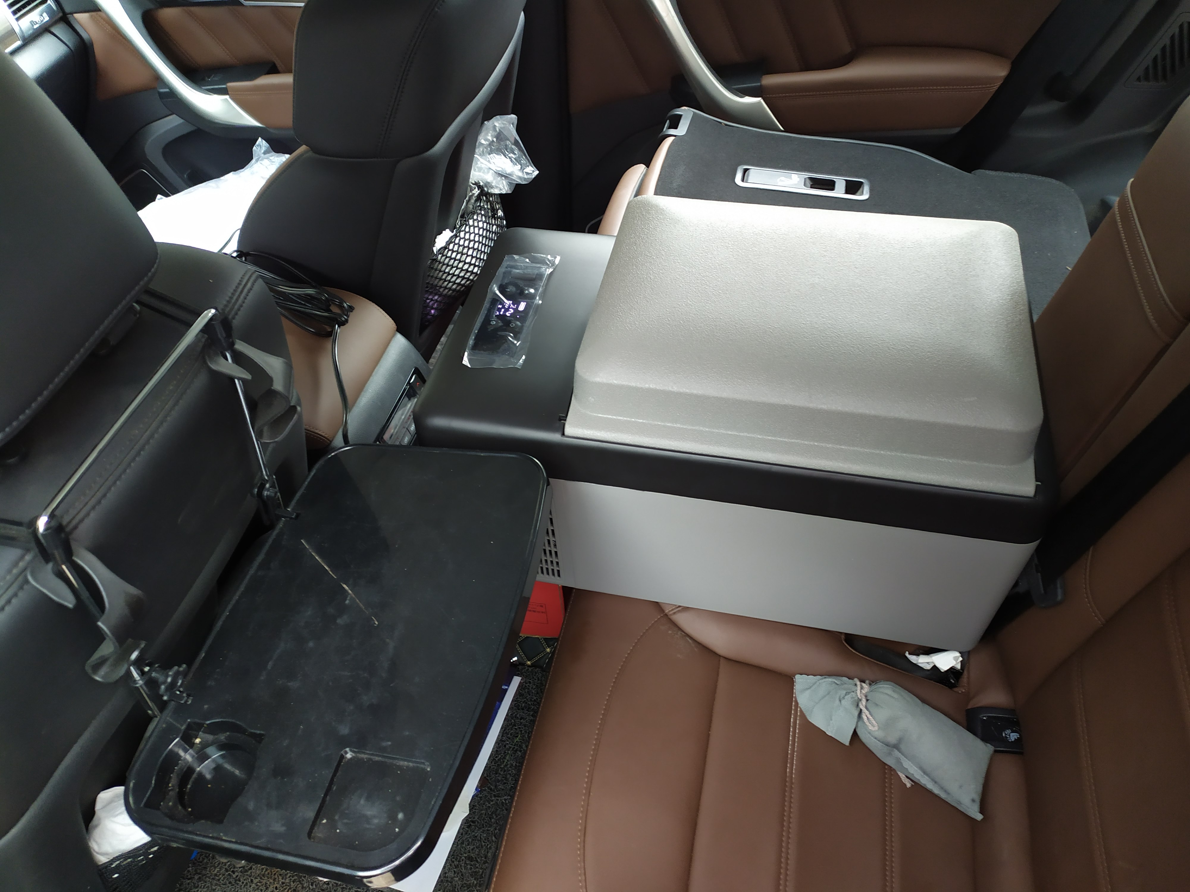

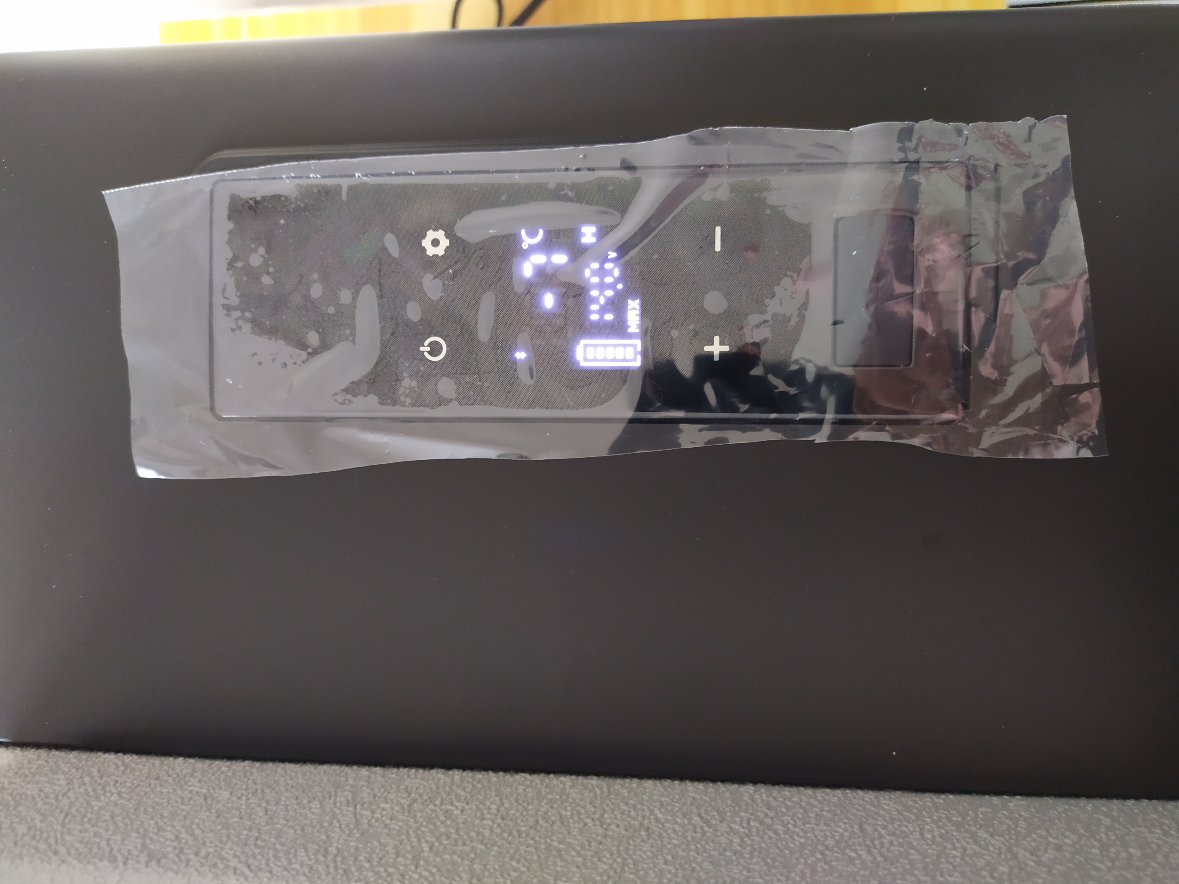

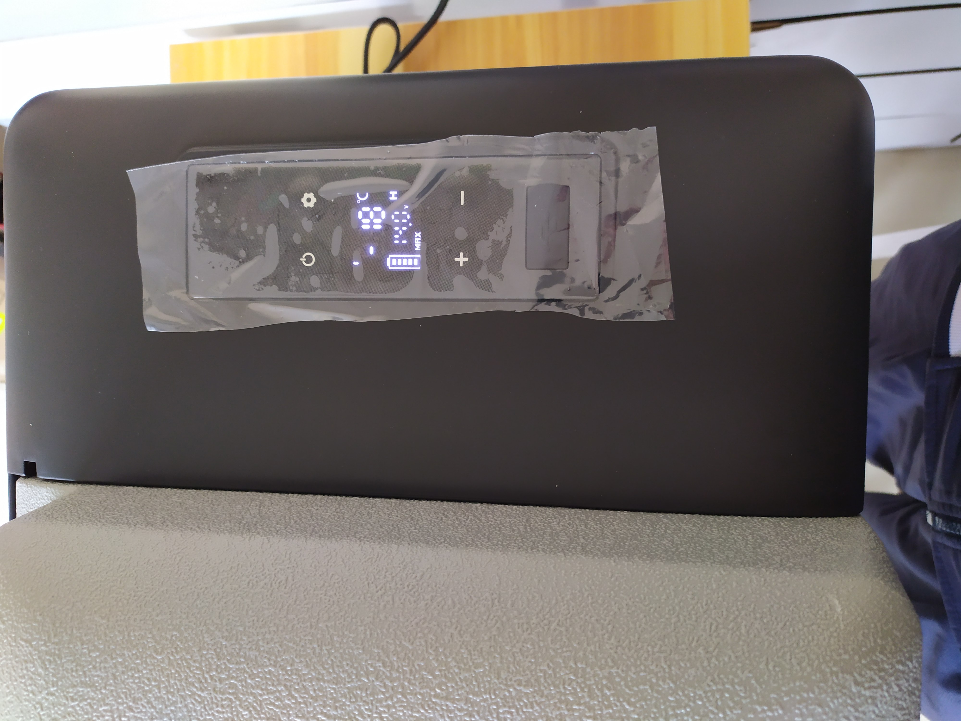

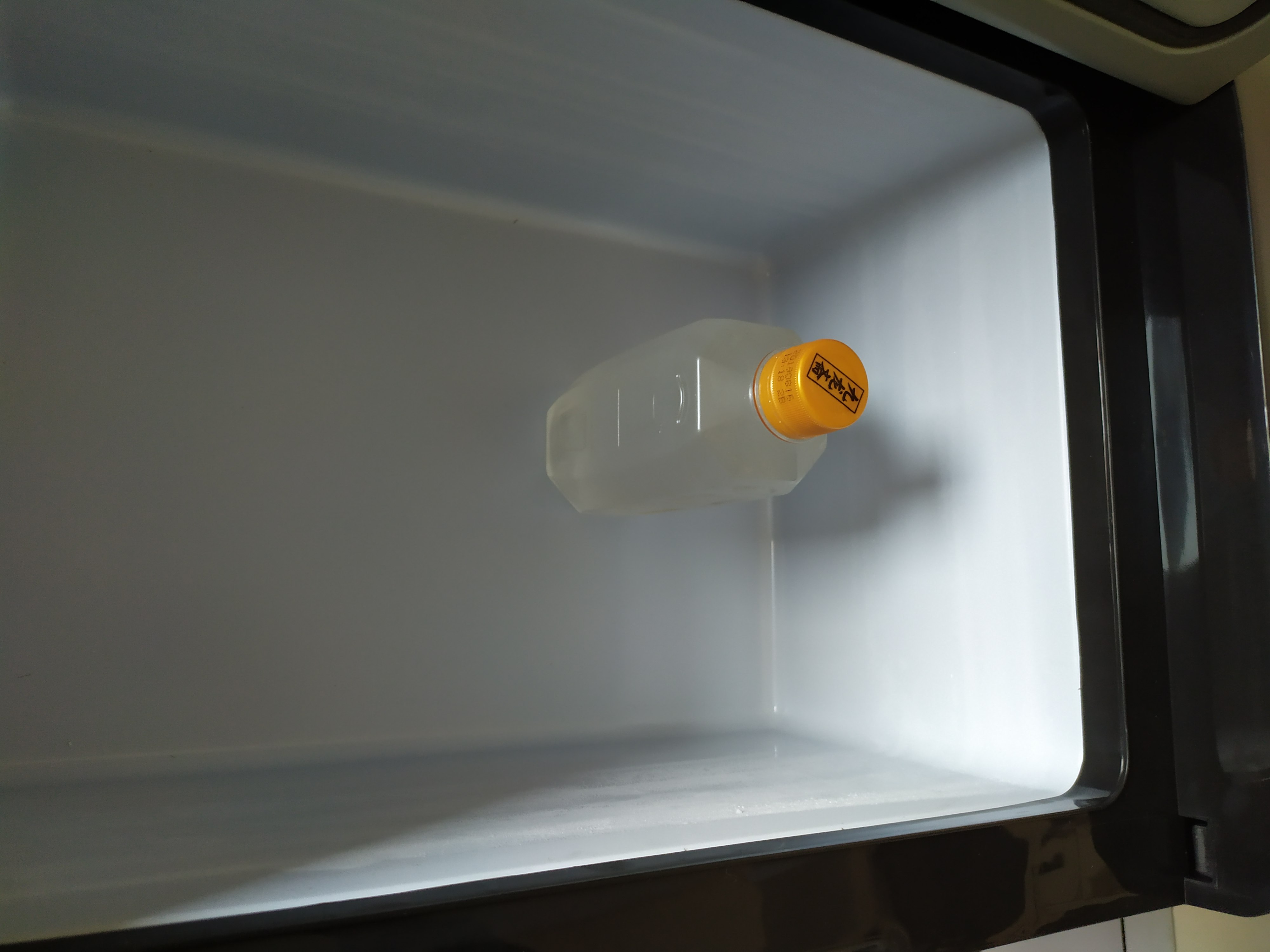

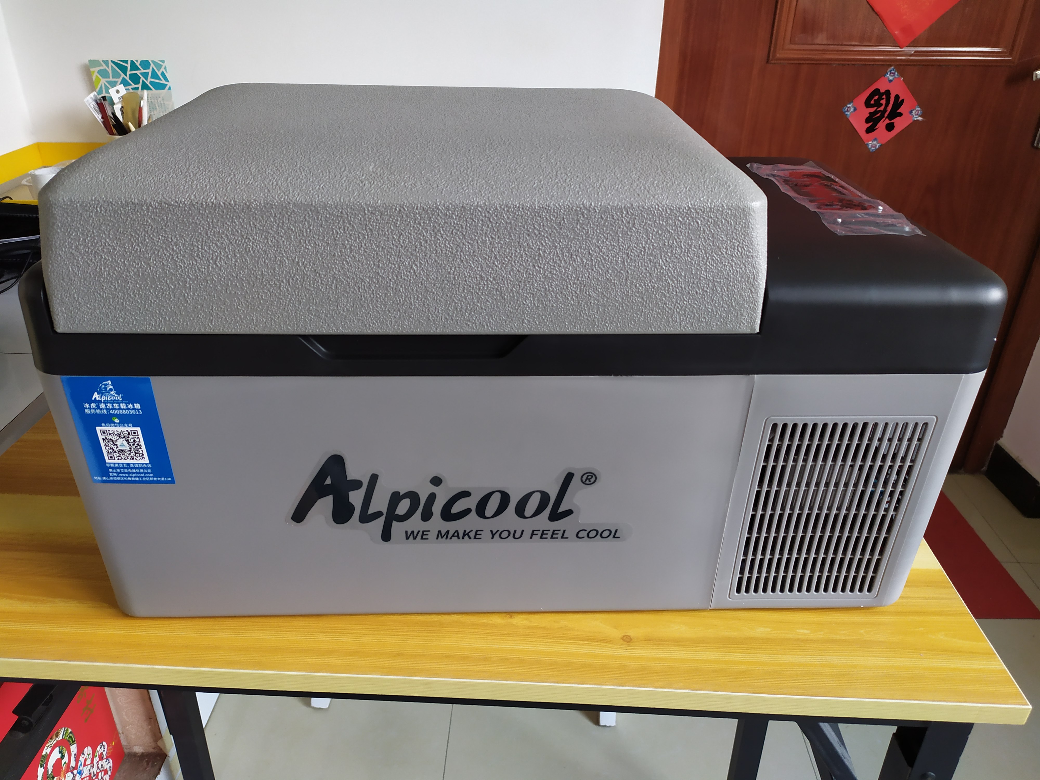

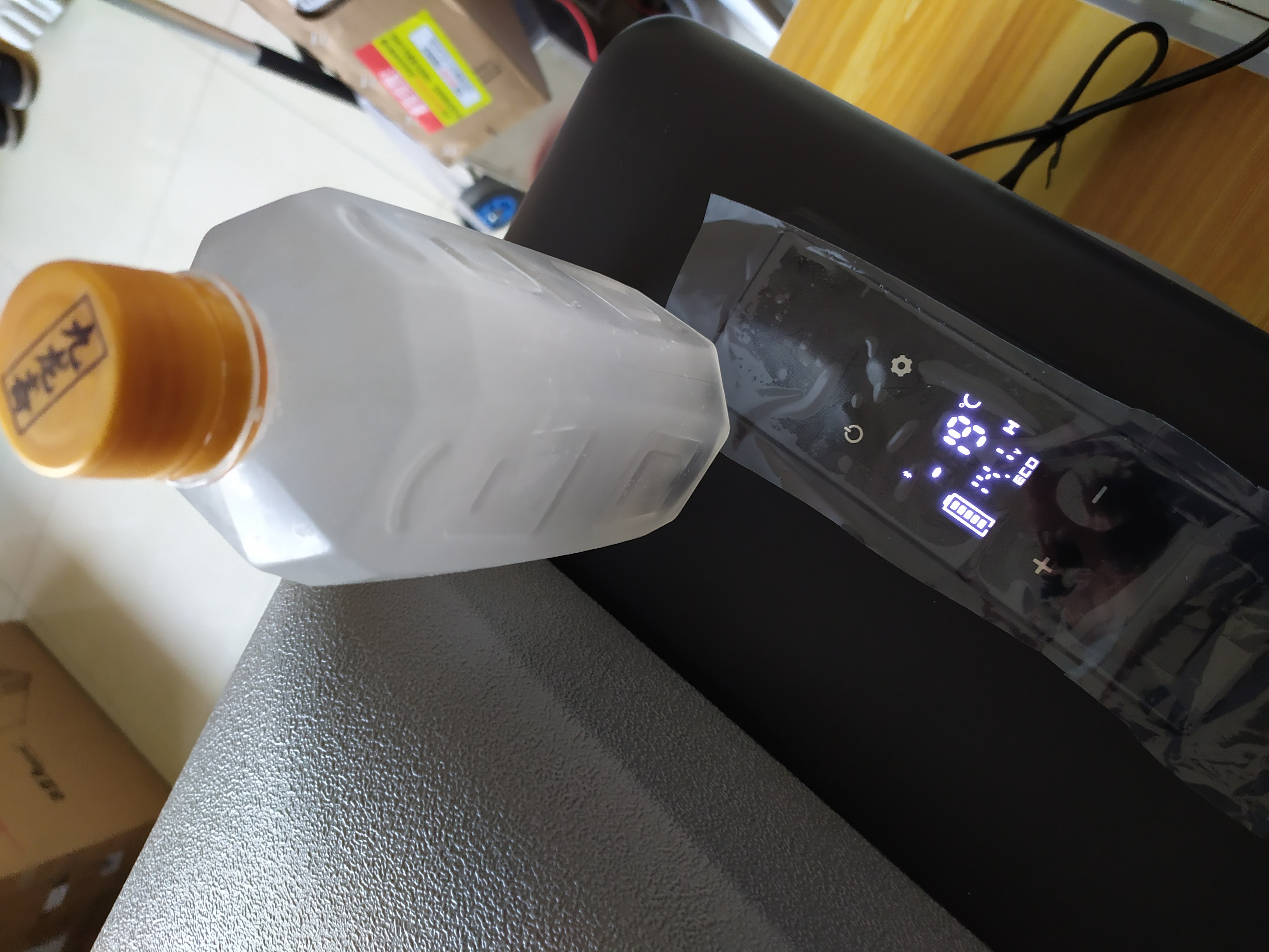

床车改装记:自驾旅行装备.车载冰箱:车载冰箱是买压缩机的还是买电子的让我纠结了一阵子,压缩机的就到-20度,能冷冻食材食物,45瓦,耗电低,相对便宜;电子的到不了0度,可以加热,70-80瓦,耗电多,相对贵;权衡再三,双11我买了个20升的带压缩机的冰箱,放在车内第二排座中间,一边座椅放倒做床,一边座椅正常使用(有小桌板可以用电脑,吃饭用)。在家用220伏电源,开机用高功率10分钟温度就从21度降到1度了,60分钟到-7度,120分钟到-17度,水瓶还没上冻,改低功率再过2小时,水瓶全结冰了。用手机蓝牙也可以调控。到车上连接12伏电源也没问题。这样自驾旅行就可以买超市的冷冻食材和当地肉食海鲜了。

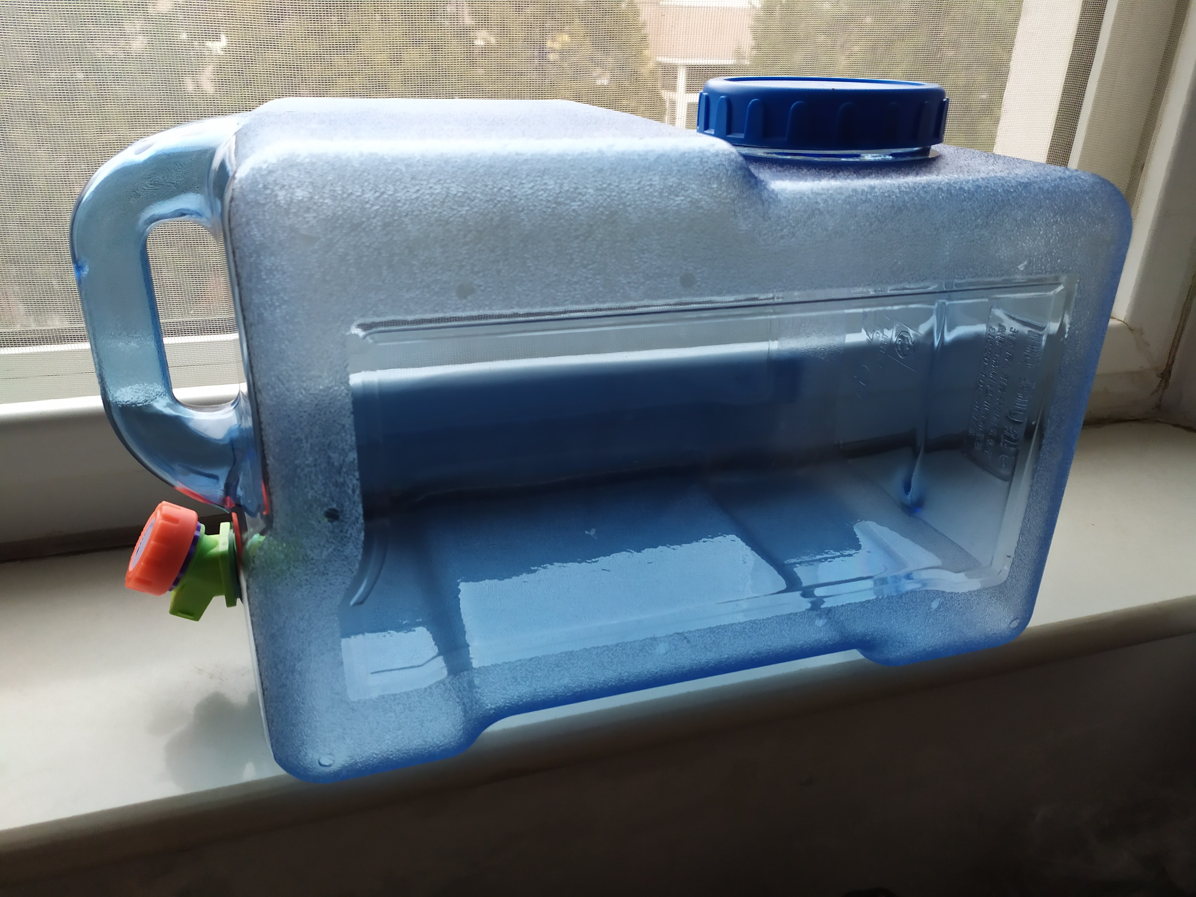

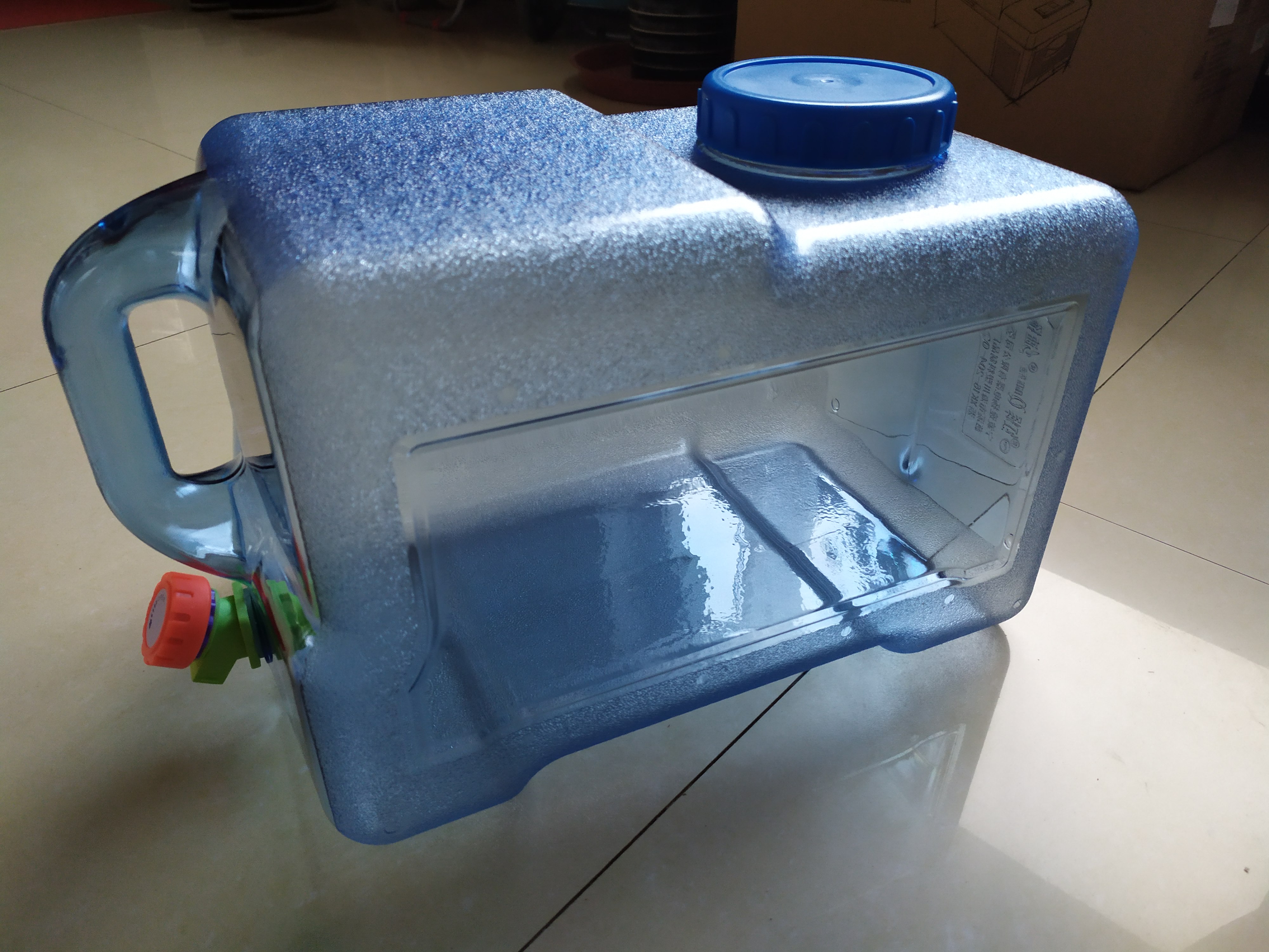

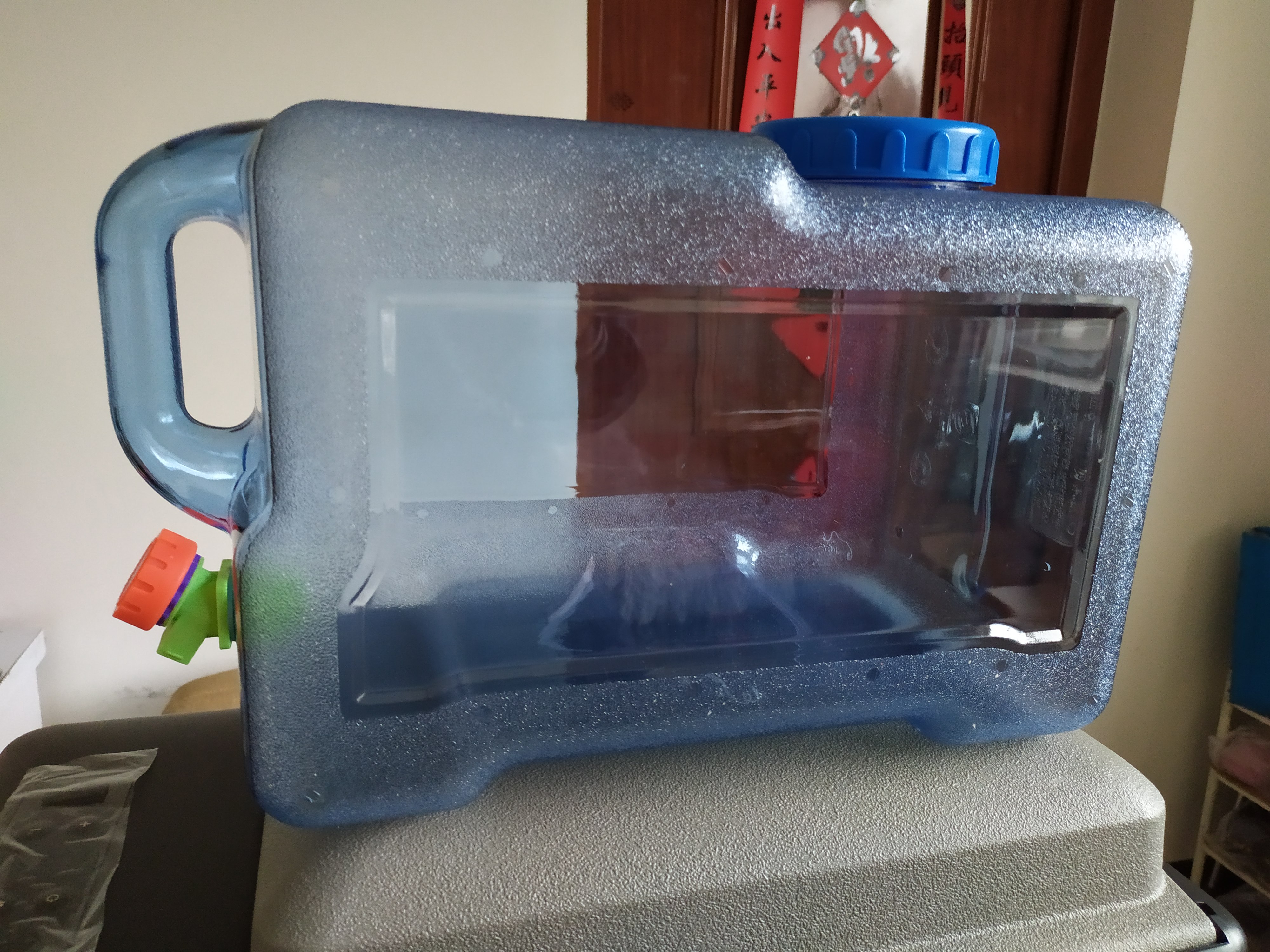

床车改装记:旅行装备.户外水桶:上次自驾出行我买了三个折叠水桶水袋,带上两个家用水桶,跑烂路太颠簸,弯道多,使用中装了水的水桶在后备箱里翻过,开后门,折叠水桶掉落摔漏了。最近我再买个带水龙头的方形水桶(长方形不易滚动),由于升与斤的换算关系,我先买了5升的桶(担心太重拿起来费劲),收到一看,太小了,不是我想要的,没开箱就退回了,再买了18升的水桶,这么大还可以,能装30多斤水。

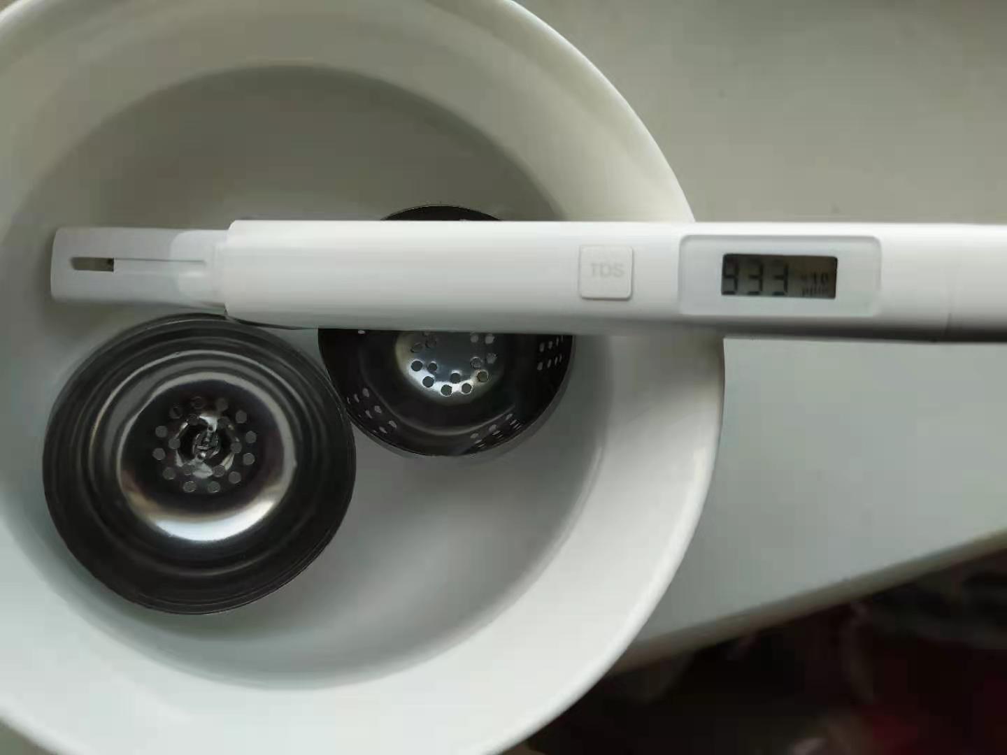

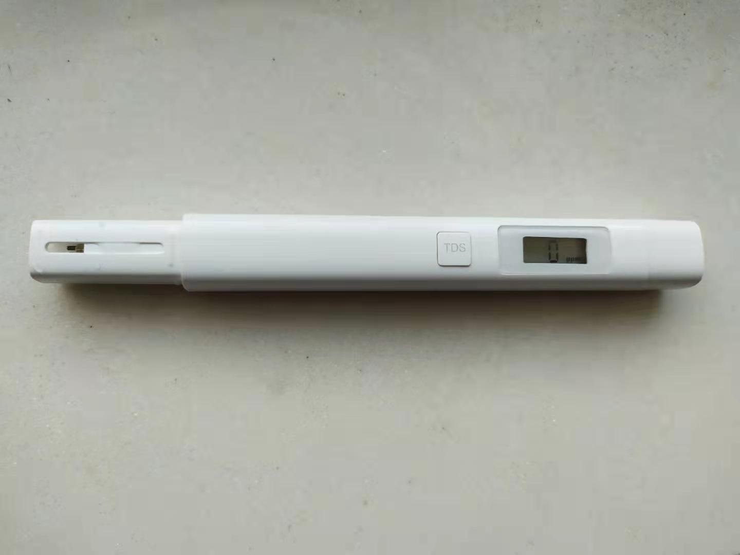

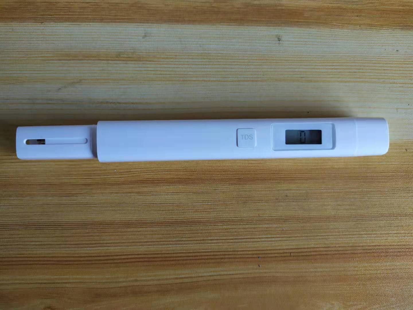

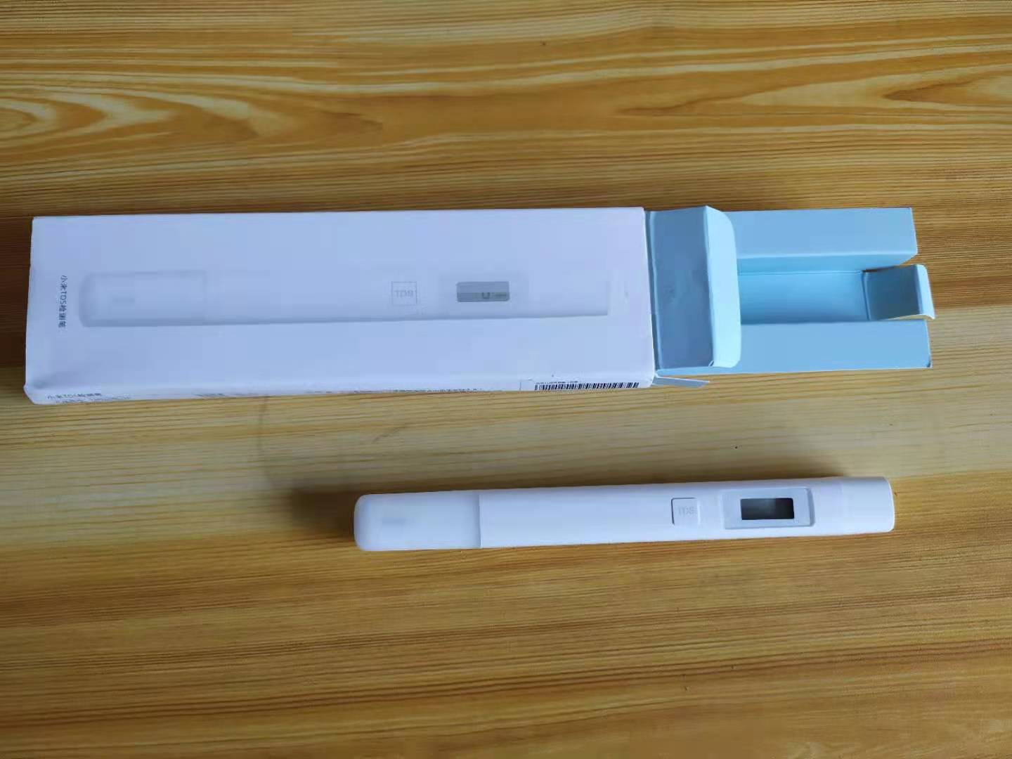

露营装备:水质测试笔,我没有专业要求,只是业余用用,买了个小米测试笔,不贵,旅行途中取水时可以测试一下。水质在500以下都属于正常的,纯净水检测数值最低,自来水一般200-300,比较硬的自来水会500。TDS是比较业余的监测仪器,其实主要是监测水中的悬浮物;有人拿TDS检测笔声称不能检测水质安全,因为它不能检测出菌落总数、总大肠菌群、耐热大肠菌群等因素。
水质测试笔,也称TDS测试笔。TDS水质测试笔,是一种简易便携式水质测试工具,用来测试水的TDS值或水的电导率,以判断水的纯净或污染程度。同时兼有测试水温和环境温度的功能。产品可广泛应用于水处理行业、饮用水业、家庭、个人居家 、旅游、野外作业等作为水质的检验判别工具。
