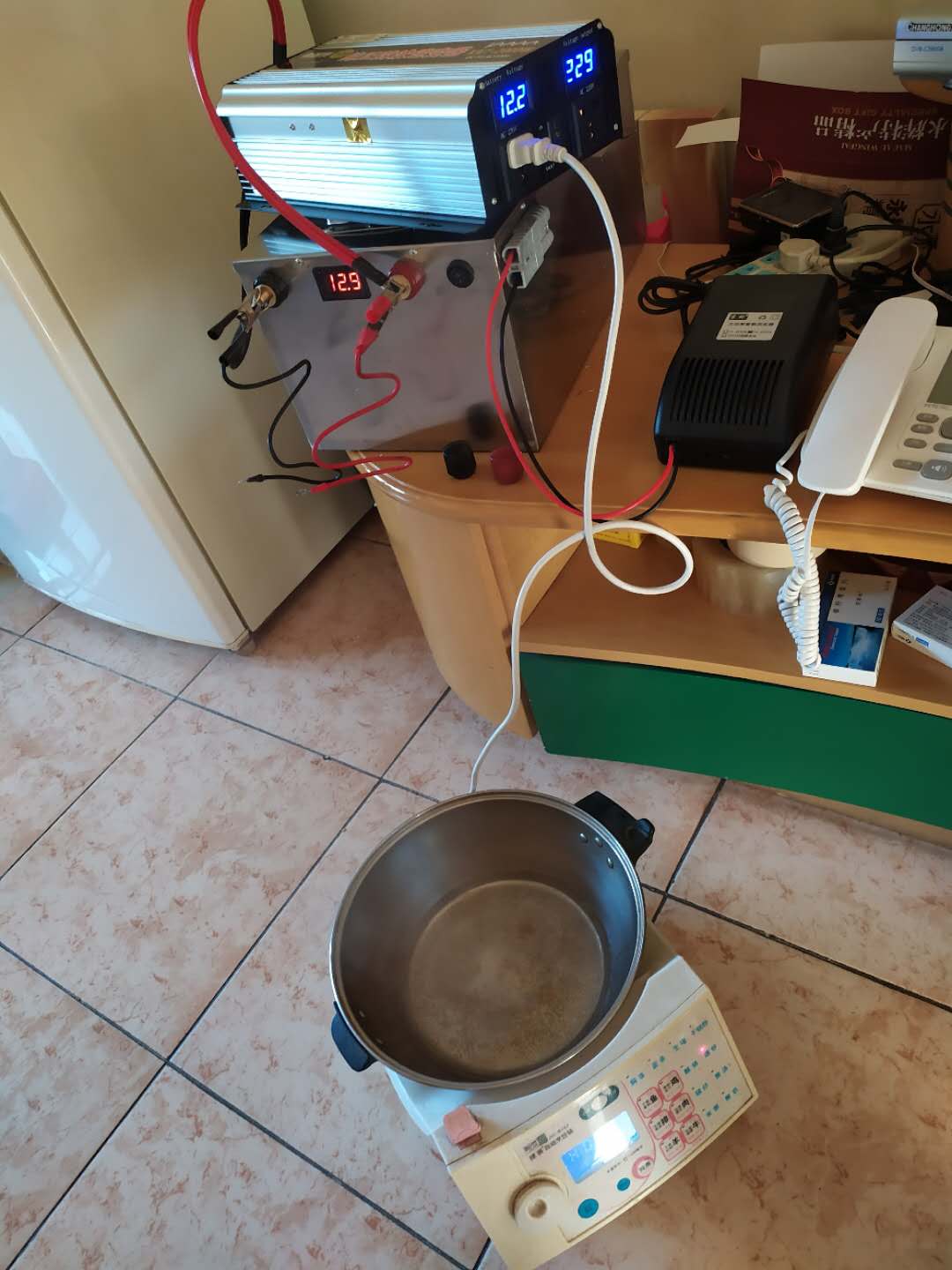

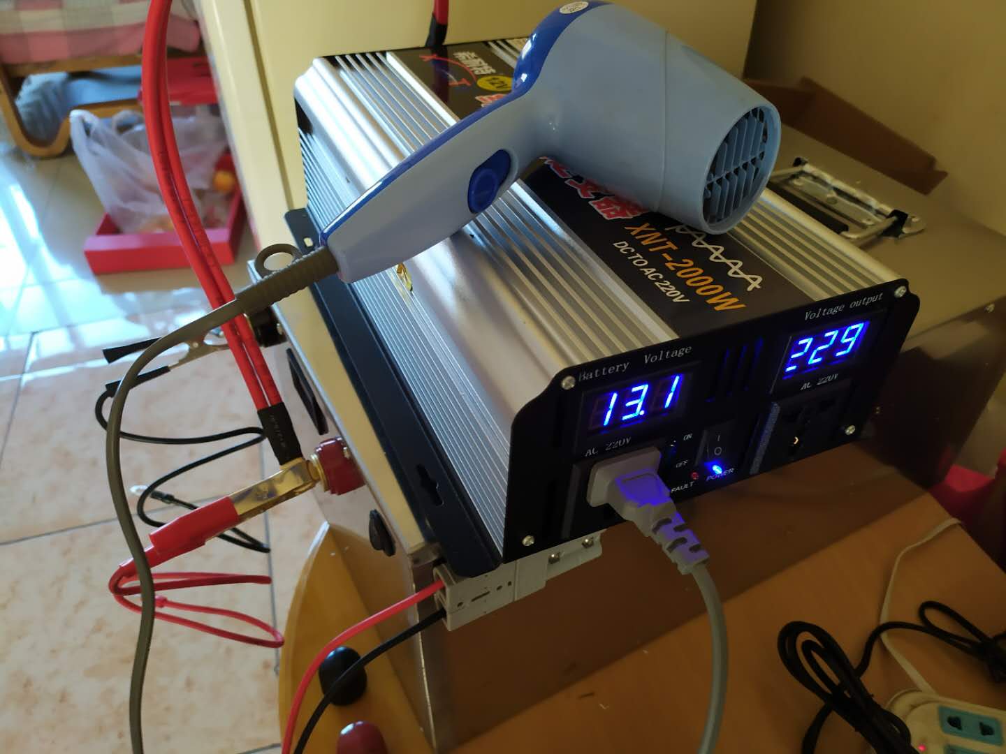

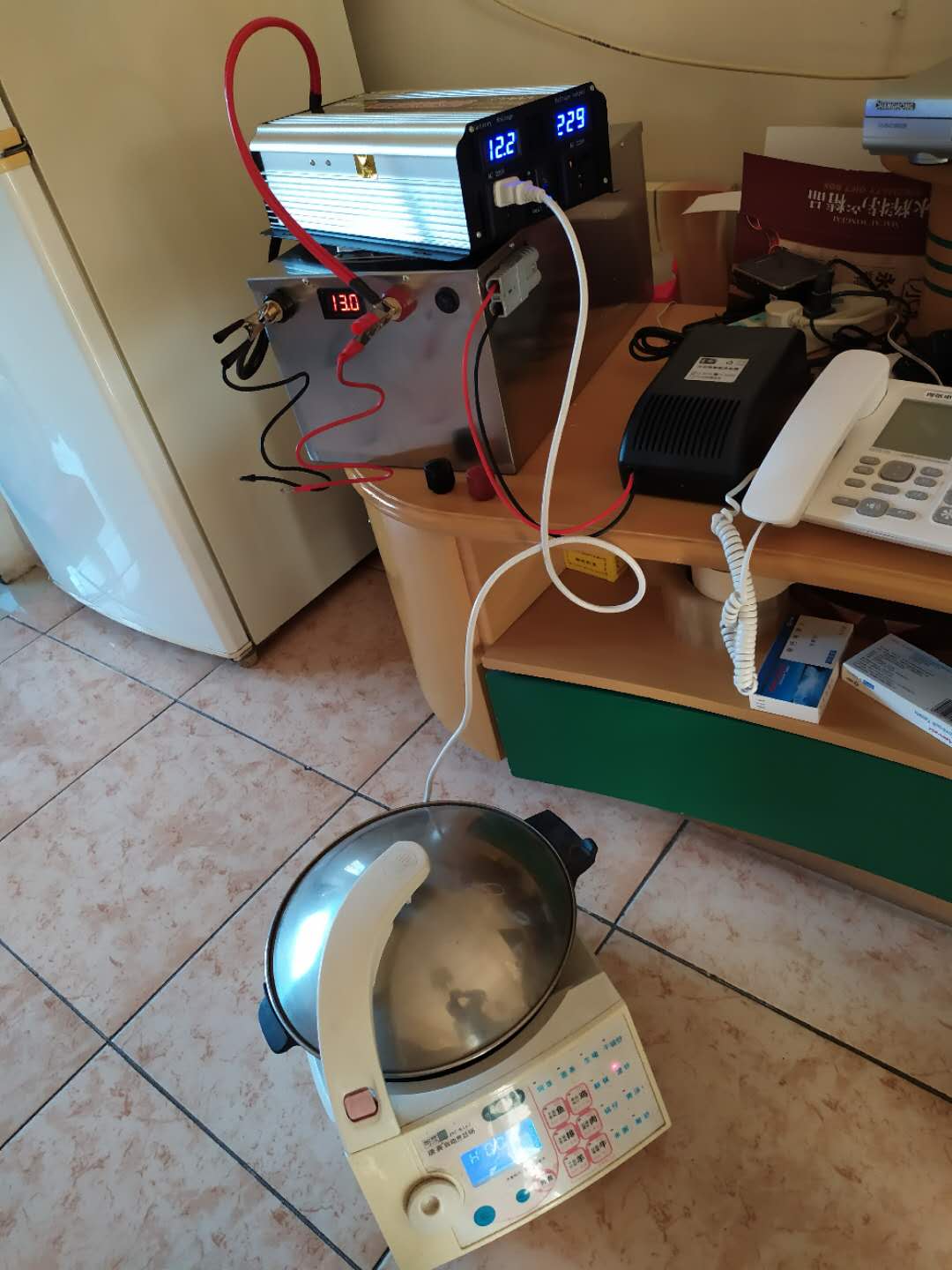

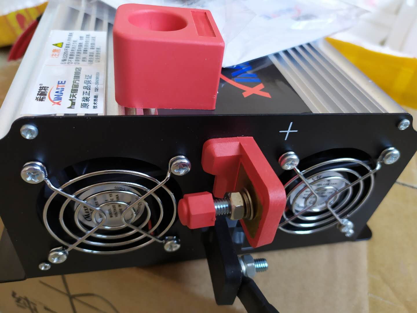

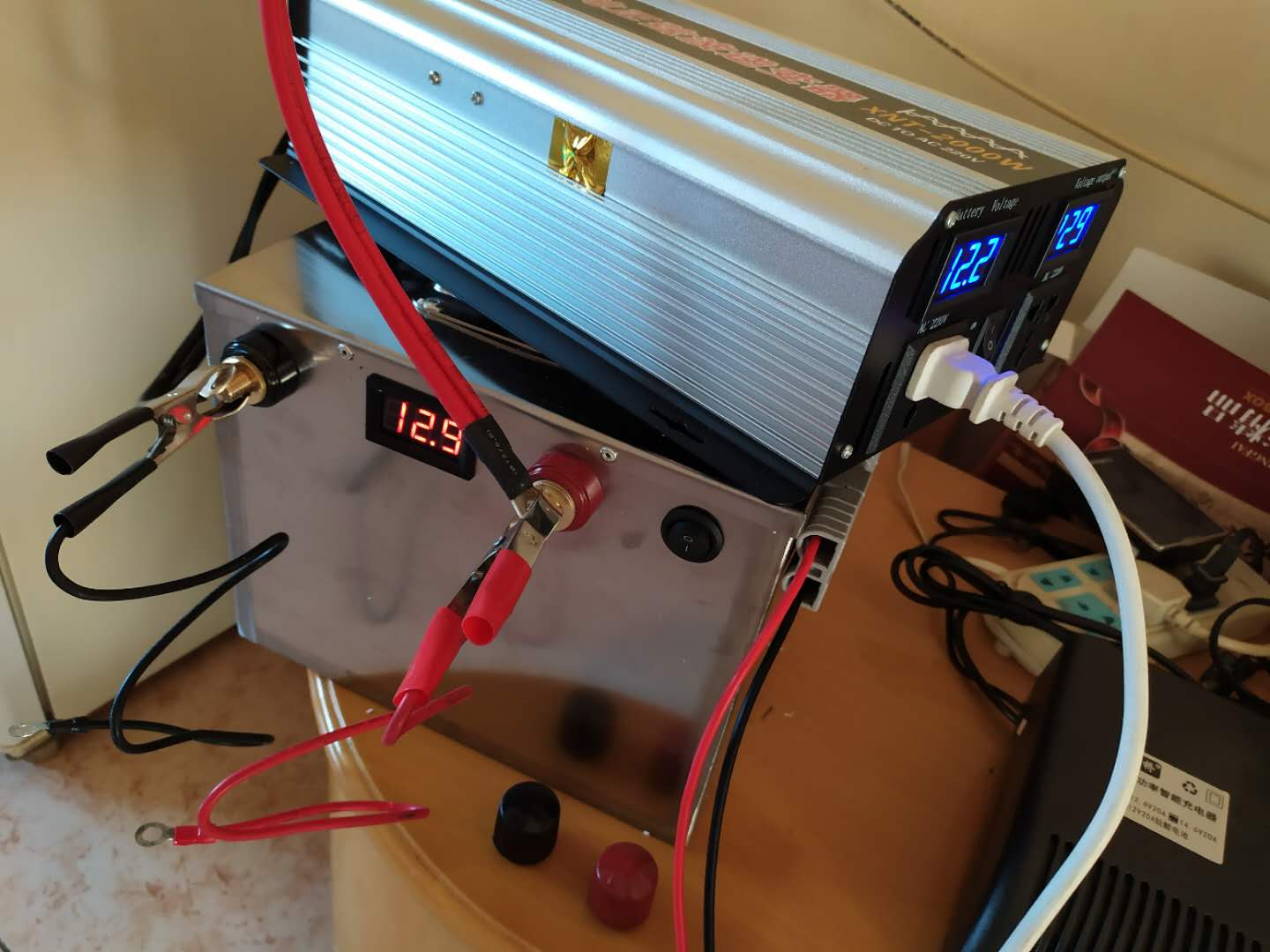

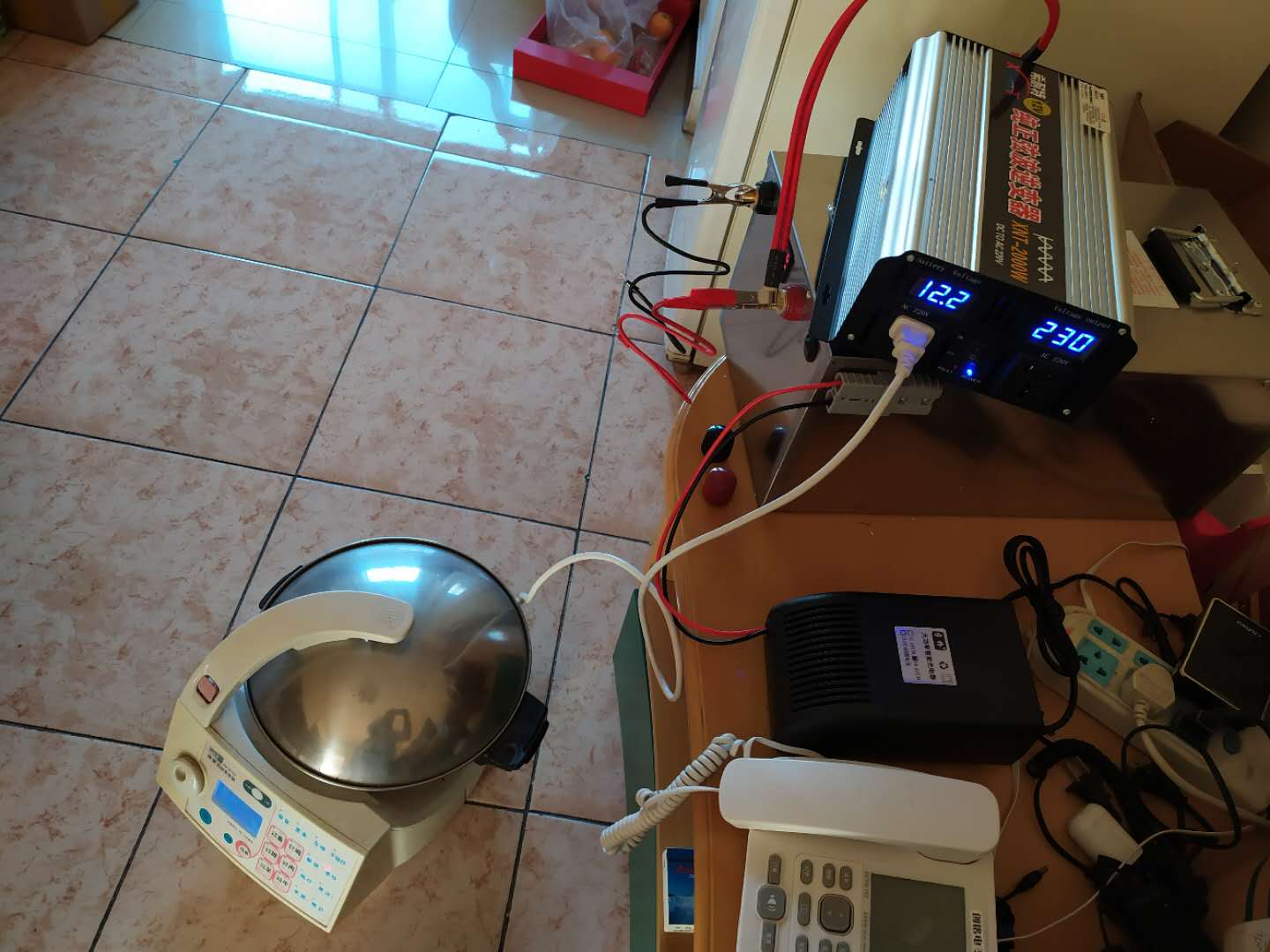

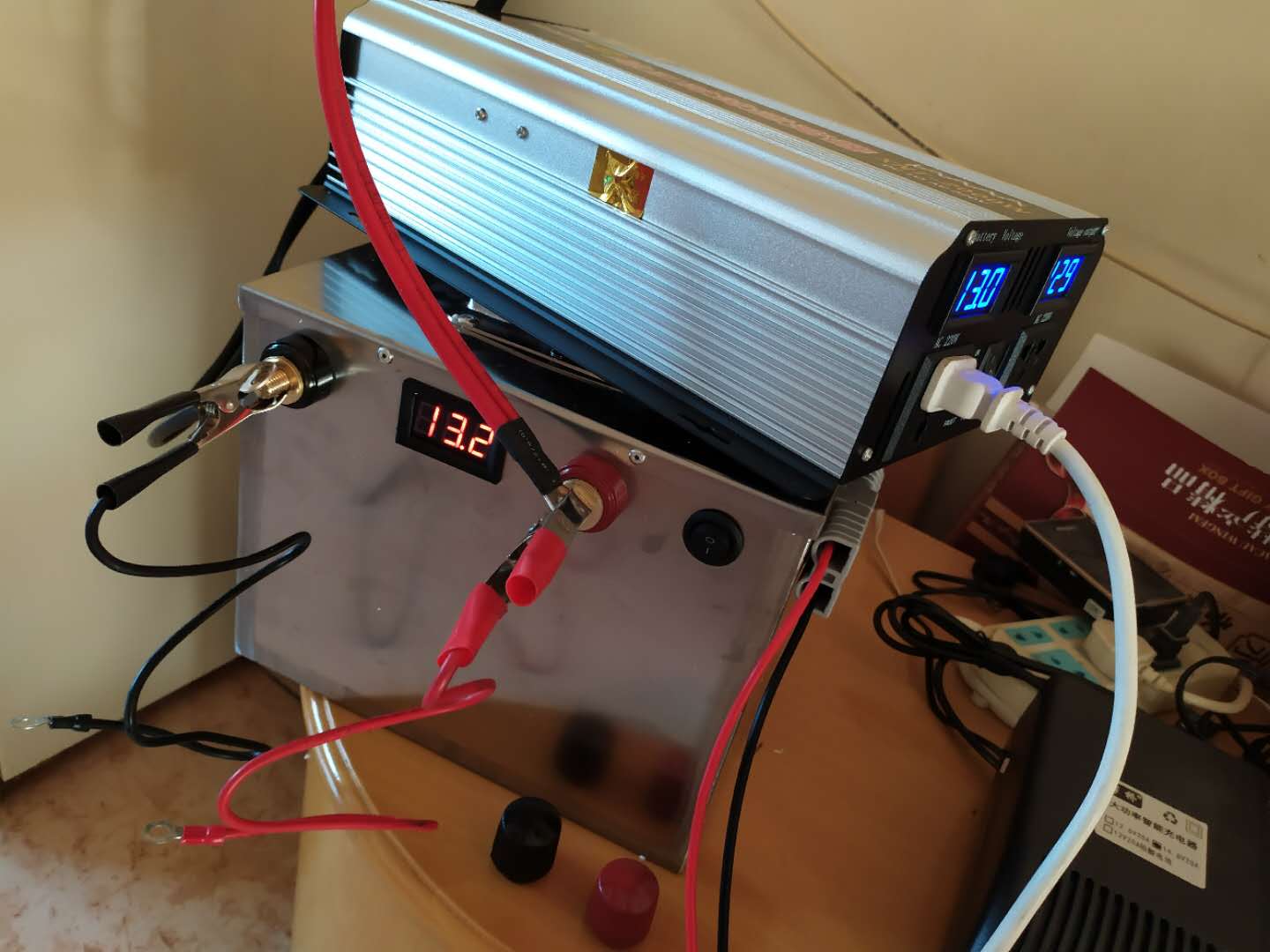

床车改装记:加装副电瓶(1)购买副电瓶和逆变器,我买了一个300安时(3.6度电)磷酸铁锂电池,一个2000瓦工频正玄波逆变器,到货后,把电瓶和逆变器连接起来的测试1600瓦电炒锅,1500瓦电吹风,都没问题。

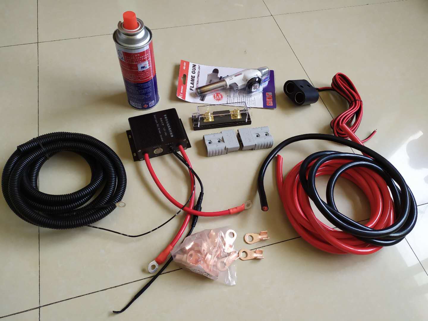

加装副电瓶(2),购买安装副电瓶的各种配件

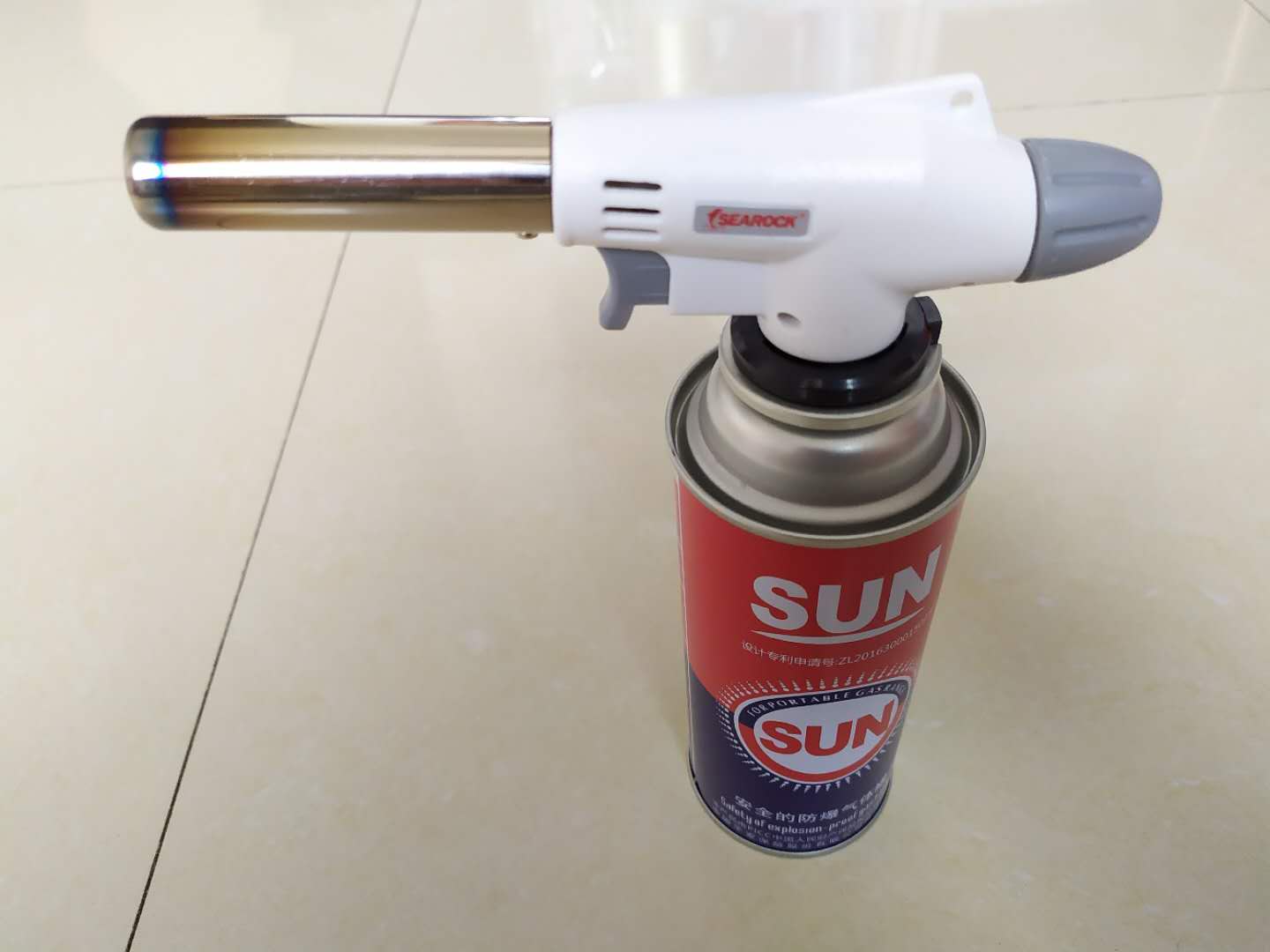

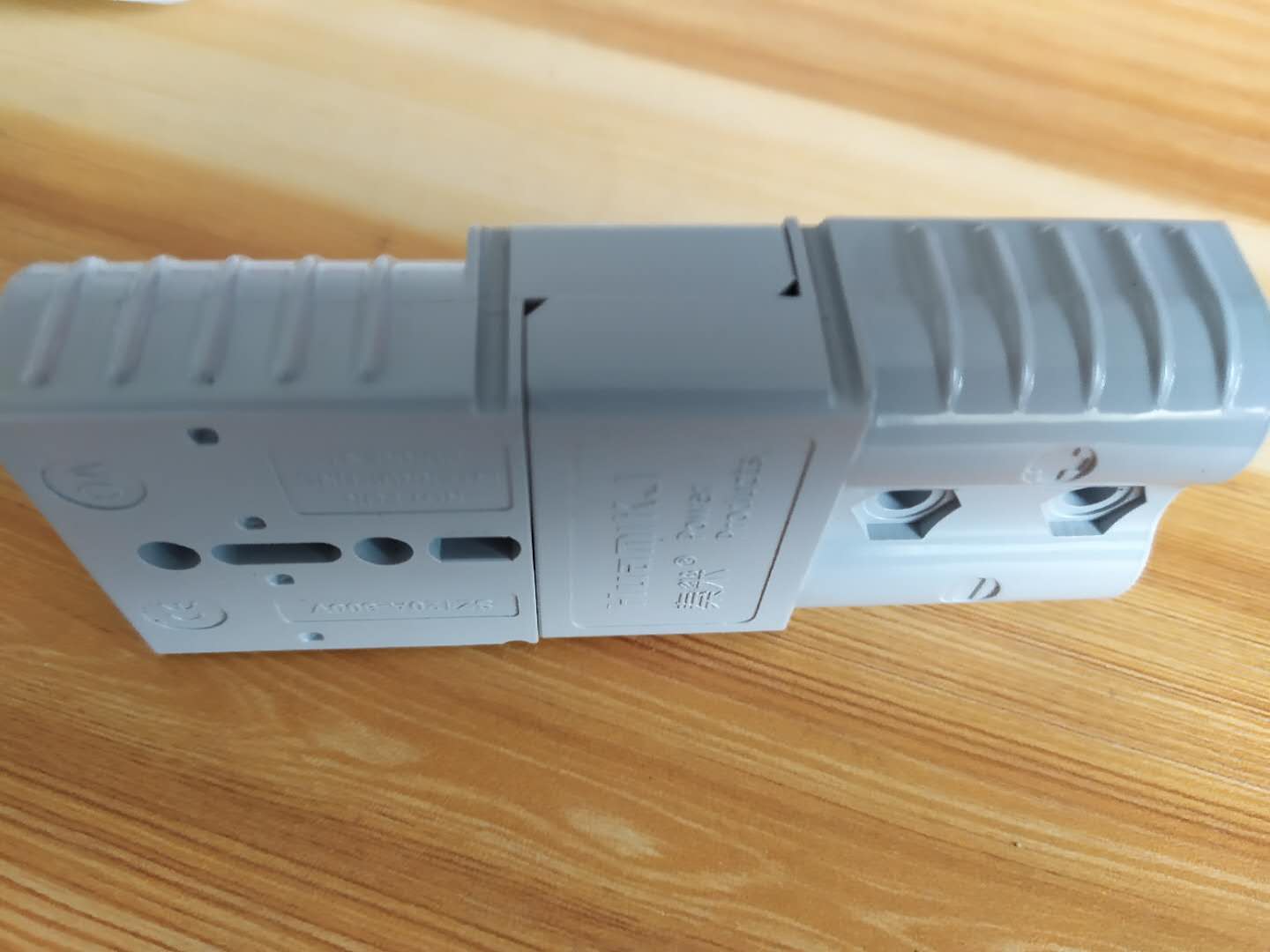

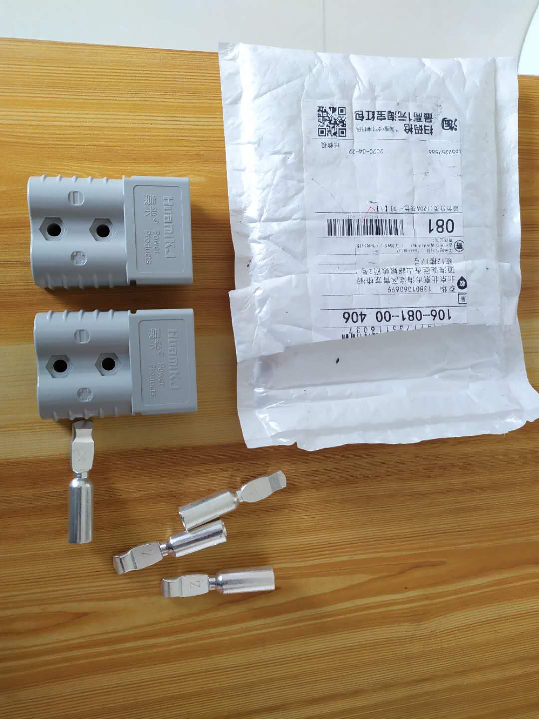

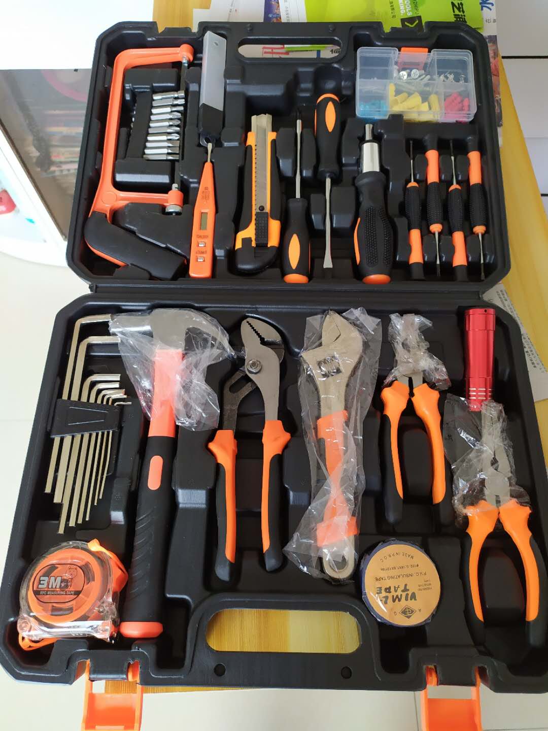

我买了一个150安的双电瓶隔离器,一个300安的保险盒,电缆连接头(铜鼻子),安德森插头(为了拆卸副电瓶方便),12伏电源连接插座,8米的25平方电缆,8米波纹管,电瓶转接头,捆扎带,电工胶布,电瓶转换头,焊接枪,焊锡和气罐等,所需物件都齐了。

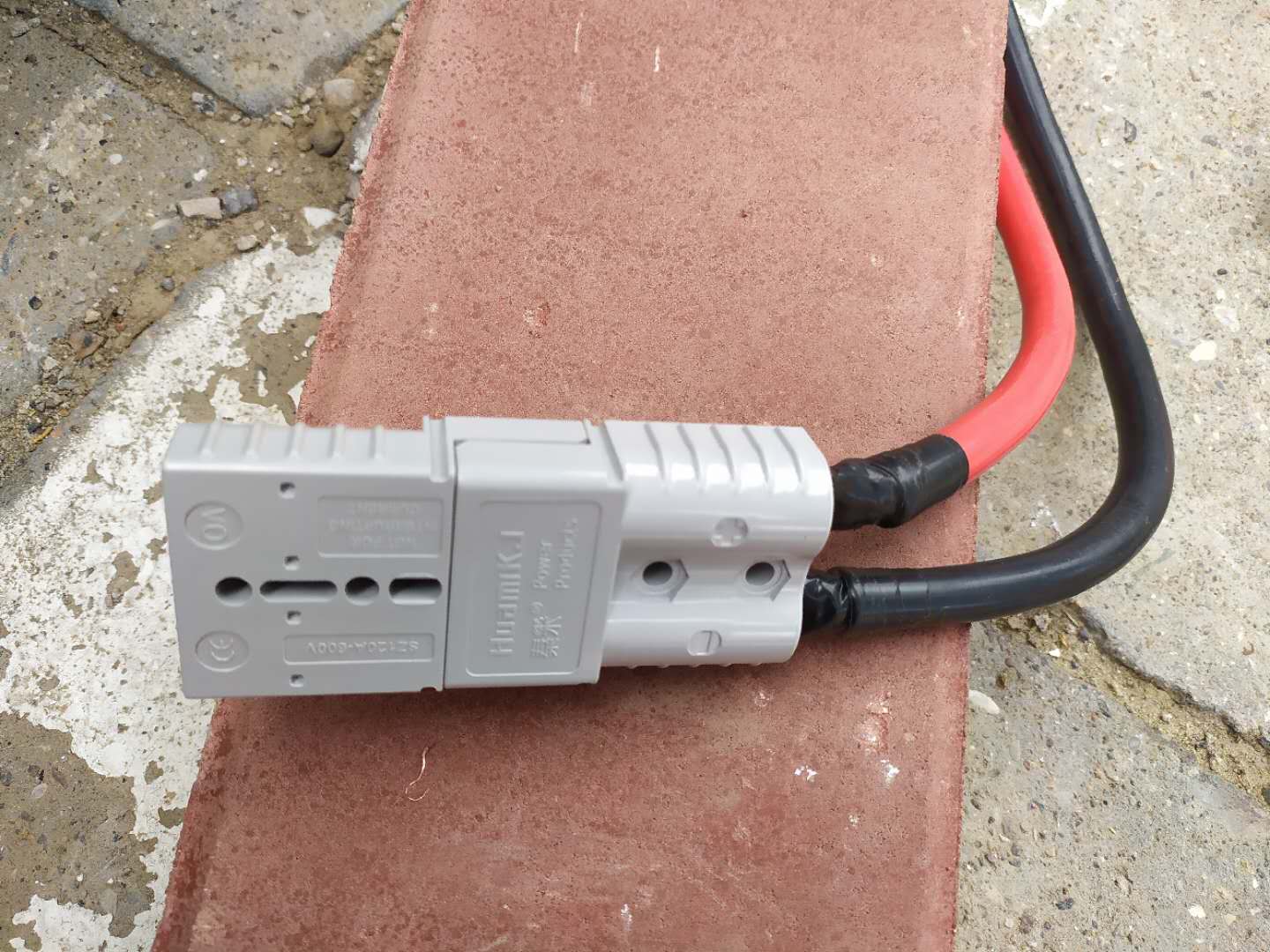

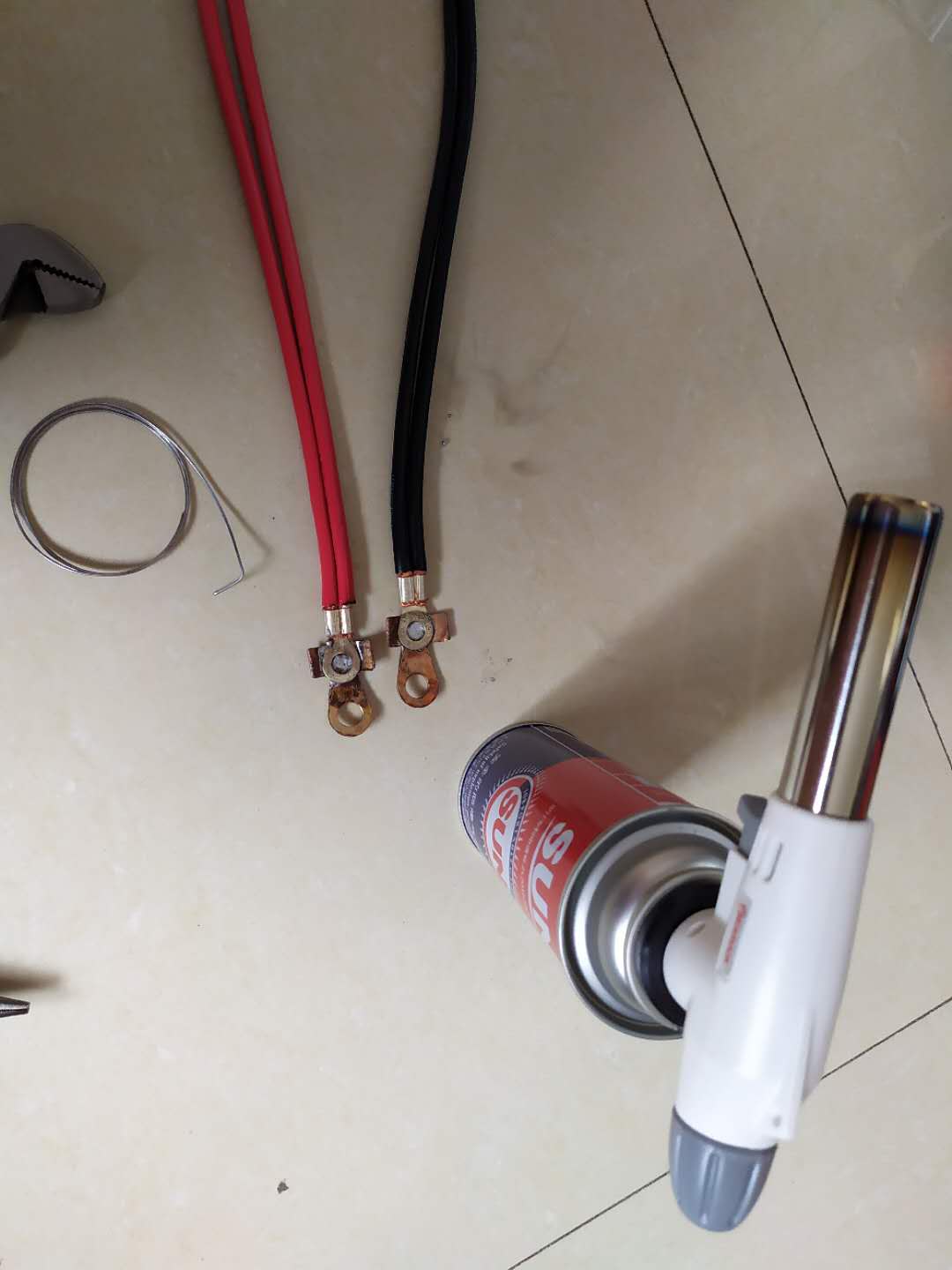

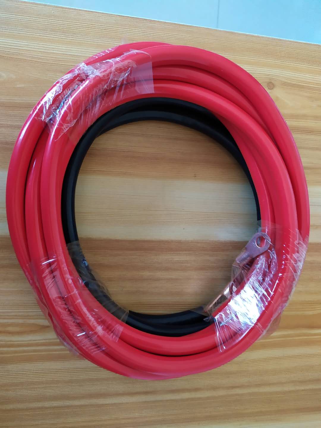

床车改装记:加装副电瓶(3),对买来的电缆连接和加装铜鼻子(加装副电瓶的前期准备),我买的是红色和黑色的25平方的电缆,最初我是想把副电瓶放置在驾驶座后排脚下,没想到第二排脚下不平整,有凸起物,副电瓶放不下,只能修改方案,副电瓶放置在副驾驶脚下,电缆不够长了,我又补买电缆,要对电缆进行连接(先剥去电缆外皮,把铜丝分成四股缠绕起来,用铁丝缠绕,焊接,用电工胶布包裹好);逆变器随机带的连接线铜鼻子小,无法与副电瓶连接,我想拆掉小铜鼻子,换上大铜鼻子,没有拆卸工具,只能焊接上一个大铜鼻子;安德森插头也需要加装铜鼻子,我没有压线钳,只能用锤子把铜鼻子与电缆铜线砸紧,用电工胶布包裹。

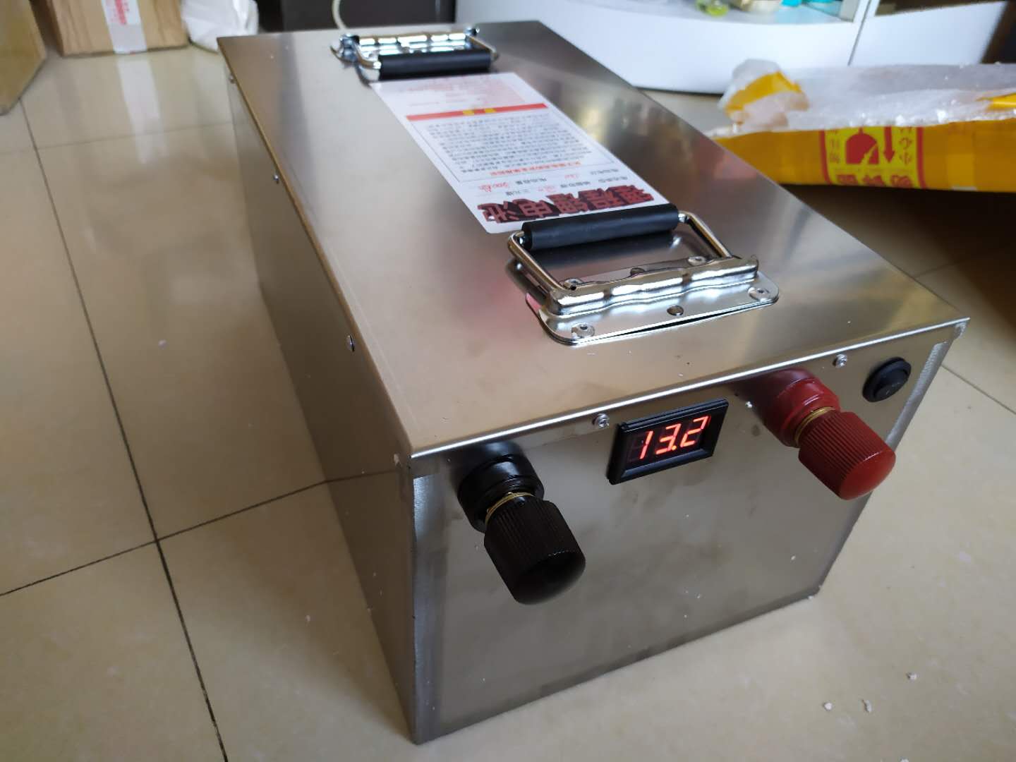

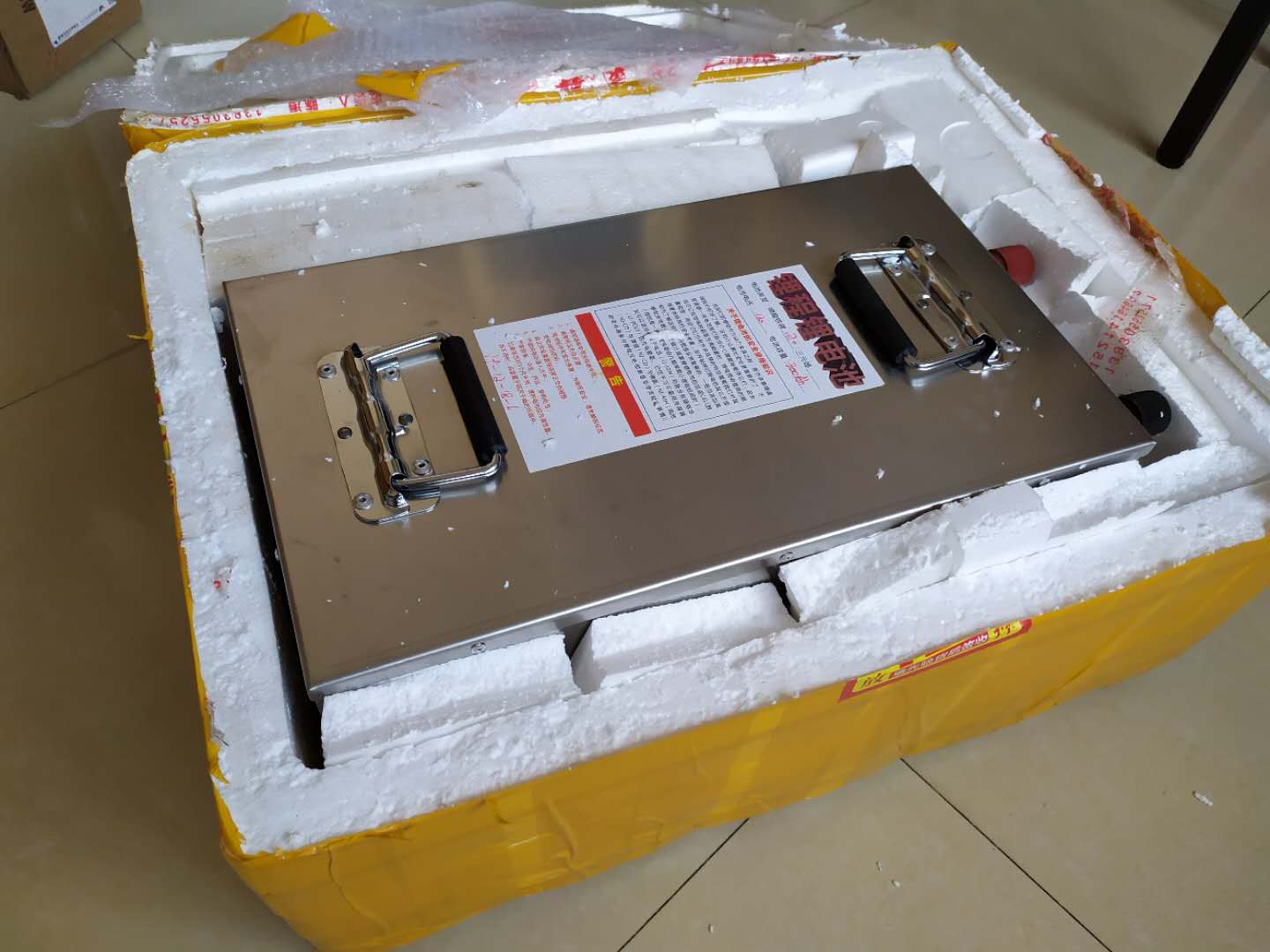

我买了这个300安时磷酸铁锂电池有30公斤重,卖家用物流货运发来,包装还是严密稳妥的。现在物流中心都在郊区了,北京的这个物流中心在六环外,我开车60公里去取货。

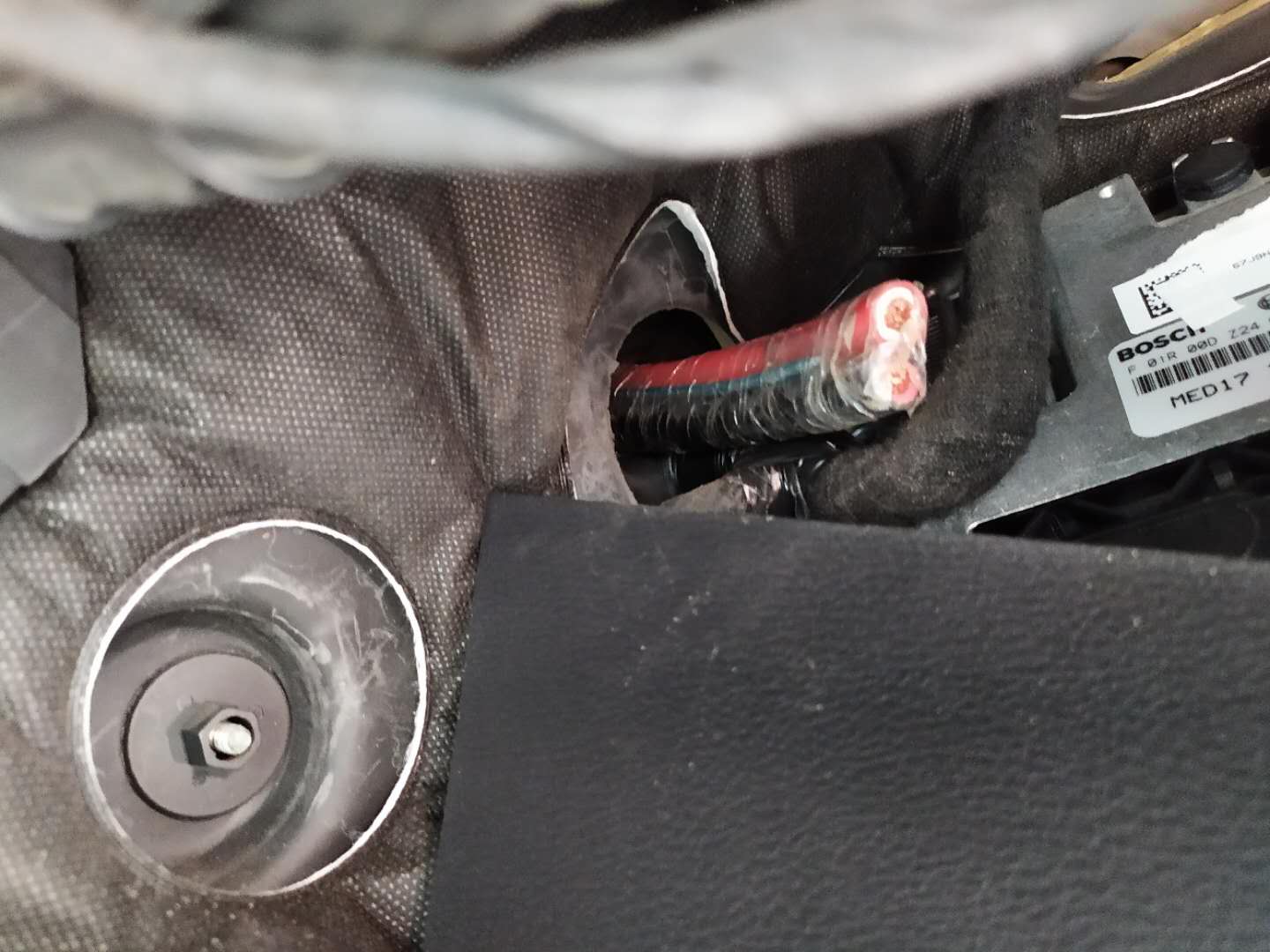

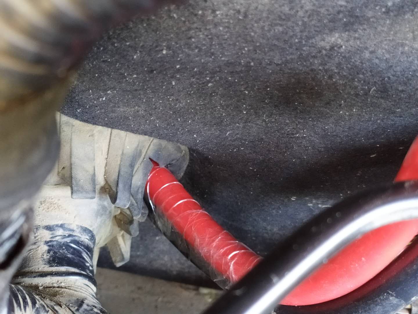

床车改装记:加装副电瓶(4),加装副电瓶需要把两条电缆线从机舱穿到车内,H9隔音做的很好,机舱阻隔了发动机的噪音,机舱只有两个孔洞通往车内,一个在左侧,一个在右侧,我开始是想走线左侧,根本够不到那个孔洞,需要拆掉机舱内的部件,后来我决定把副电瓶放置在副驾驶脚下,所以走线右侧,那个孔洞的橡胶碗用手勉强能摸到,我又拆掉副驾驶前面手套箱下面的护板,摸到了那个进线的橡胶皮碗,用刀子割破两侧皮碗,我把红色和黑色的25平方的电缆用胶带捆绑起来,再绑上一根粗铁丝,从机舱里往车内穿,费了不少劲,成功了。

以前的车辆机舱里比较空旷(没现在那么密布的部件),通往车内就是皮碗,能拔下来,穿线容易;有的车这个皮碗在靠下方,不拆部件就够不到,就会利用车身铁壳的孔洞,从门边走线;有的车找不到走线的孔洞,就从车底下走线,目的都是把连接副电瓶的电缆穿到车内来,穿线就是加装副电瓶的关键步骤之一。

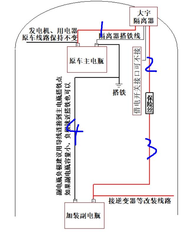

 楼主| 发表于 2020-5-19 21:40 | 显示全部楼层
买双电瓶隔离器,随机送的正副电瓶链接时,隔离器和保险盒配置路线图,可以参照此图链接副电瓶

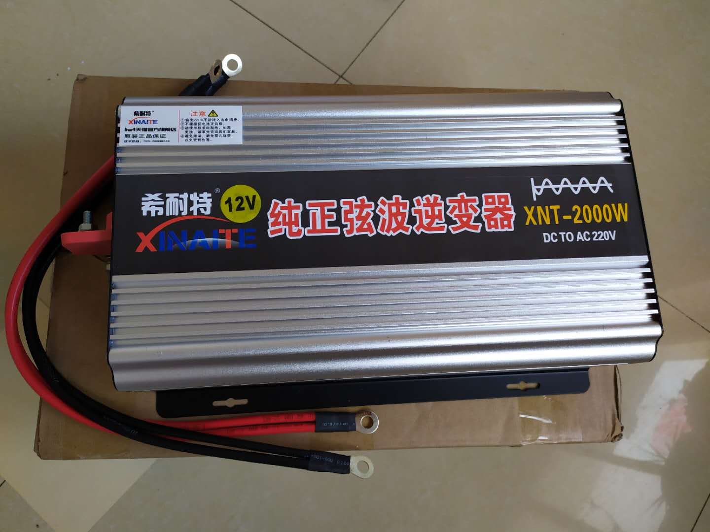

磷酸锂电池什么牌子?西耐特2000瓦多少钱买的?
注册2011-12-14
 楼主| 发表于 2020-5-24 11:31 | 显示全部楼层
现在这种磷酸铁锂的电瓶大多没牌子,主要看容量,重量和价格,网上有这种电瓶的内部构造和部件
逆变器好像700元吧,记不清了,注意要足功率的(也就是说标注2000瓦就真能带动2000瓦电器),不能太便宜了

逆变器有链接吗?
注册2011-12-14
 楼主| 发表于 2020-5-28 17:19 | 显示全部楼层
希耐特的,这也是其他车友推荐的,你找网上希耐特旗舰店,核对工频,正玄波,足功率(不虚标功率)
