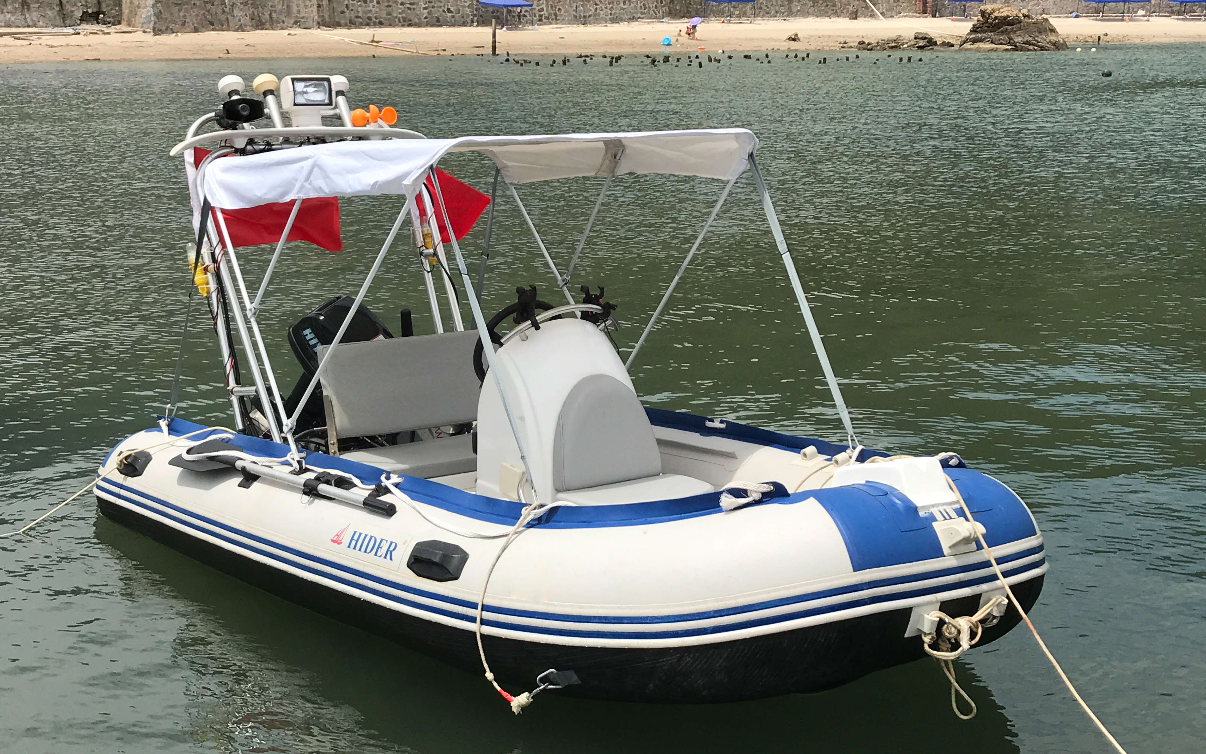

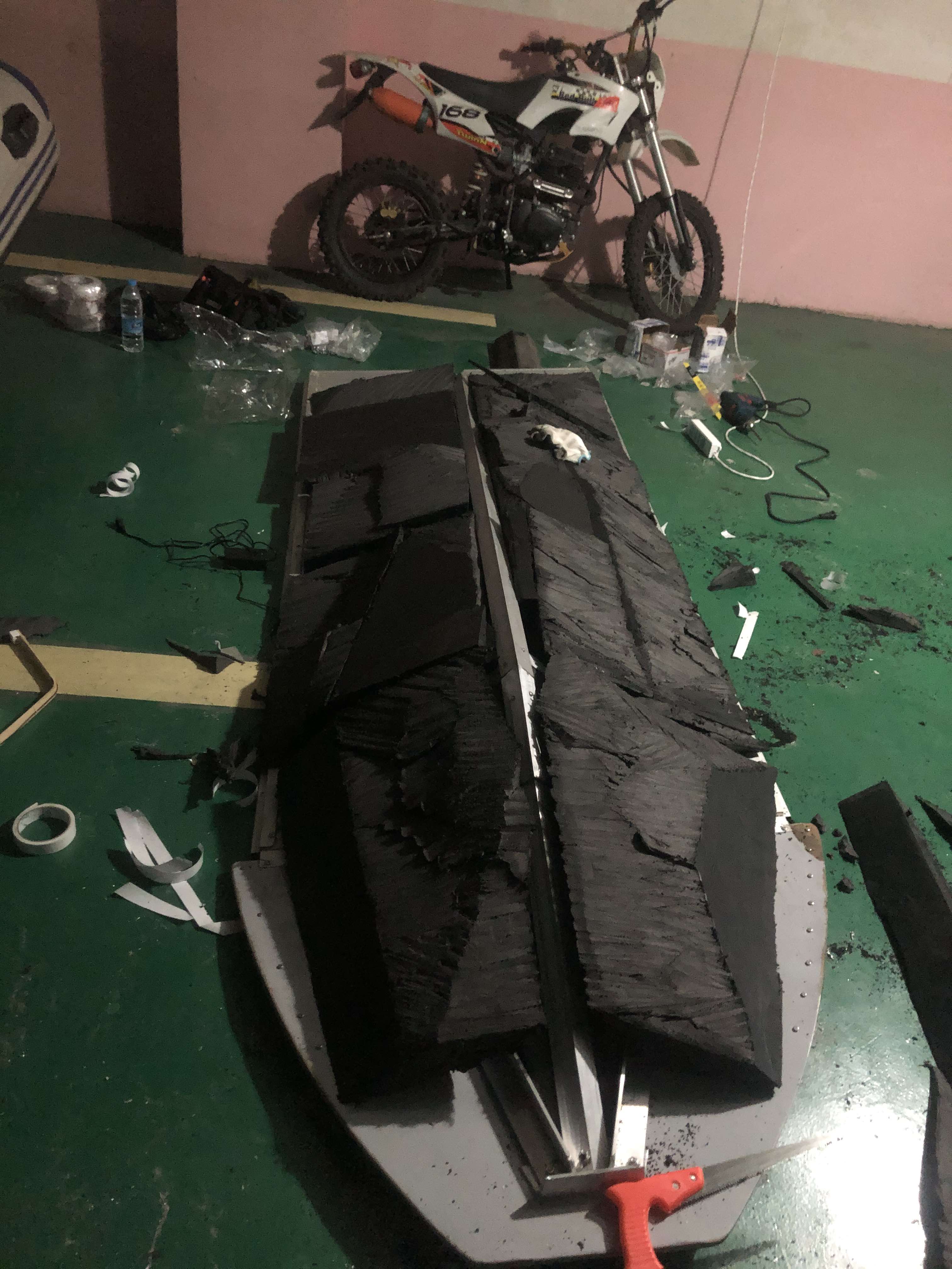

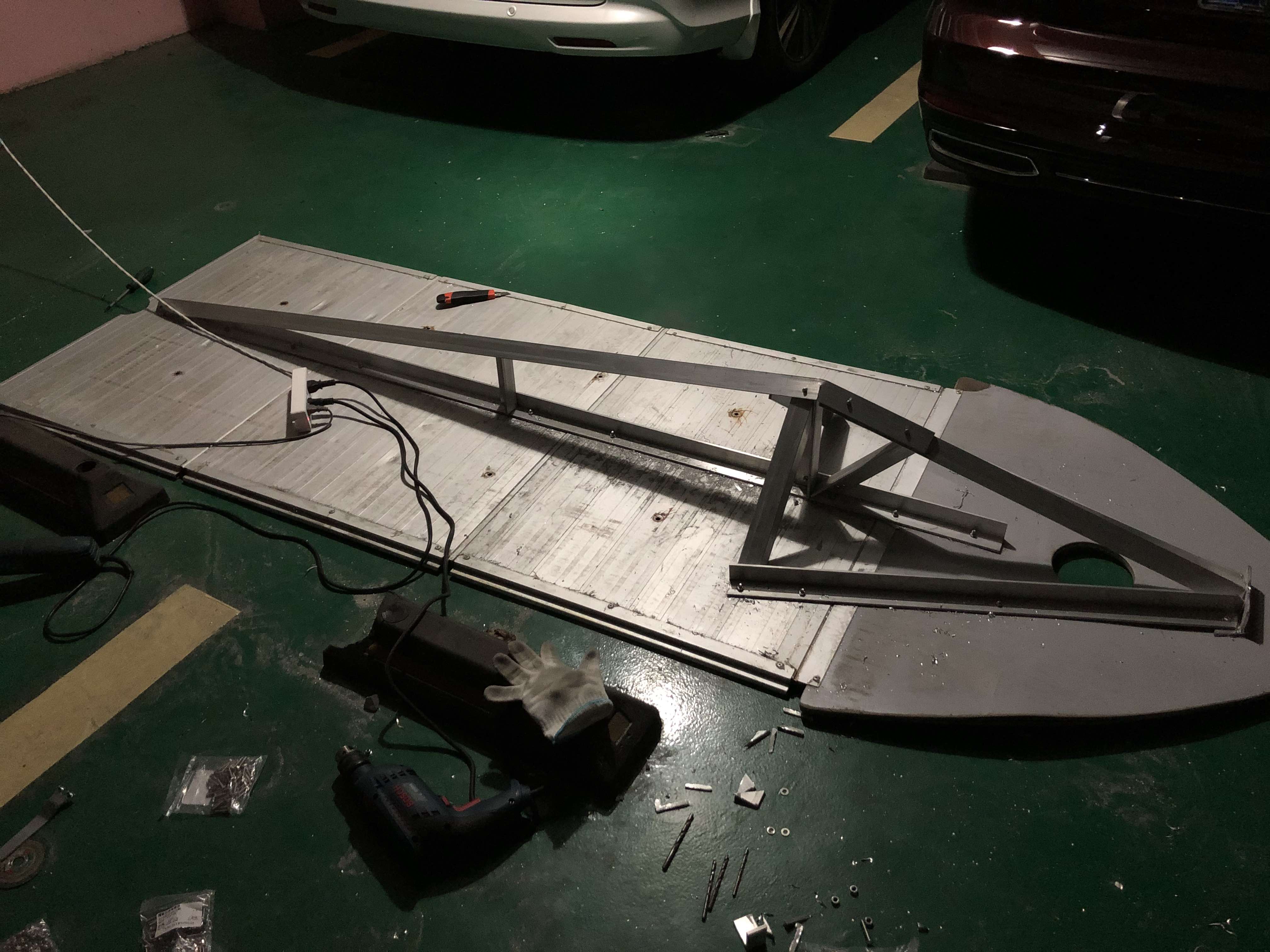

本来挺好的一小船
因为船底那个浮筒总是漏气,老得打气麻烦,就想搞个一劳永逸的办法解决
于是把组合地板用6061角铝固定,做了个固定底盘,
装上EVA泡沫,应该再不会瘪掉底了
不知道会有啥后果想不到的

 楼主| 发表于 2020-7-6 17:00 | 显示全部楼层
本来这船就不折叠起来的,原来是想用EPS白泡沫垫底,但那东西碰到汽油就化了,油箱在舱里有这个打翻漏油化掉的风险,所以用了EVA泡沫,贵是贵一点,应该也不怎么吸水的,别人专门用EVA泡沫做船的都有

 楼主| 发表于 2020-12-20 18:27 | 显示全部楼层
didi03661 发表于 2020-12-13 16:55
我的也想这样做,改完会不会快点,浮力会不会增加点
改完不可能更快,还可能更慢,实际我的改完也感觉不出来有什么区别,浮力是肯定不能可增加的,反而因为加装的东西重了整船会重个10KG

 楼主| 发表于 2020-12-20 18:34 | 显示全部楼层
踱步者 发表于 2020-12-16 08:58
后来效果怎么样?我担心很难装进去。有两个设想,一是外面糊玻璃钢,但还需要加龙骨加强,比较麻烦。二是直 ...
这样做好装开始是不好装的,我是这么装进去的:先把艇气室都打满气,然后两人抬这个底板放进去,放不下的时候就把气放掉,然后拉起气室的皮,最后再打气,现在也是完美的装进去了。
糊树脂的方案很好,但是操作麻烦些,做好还要再多重10KG都有,并且我的艇有全包防刮条就没这个必要了。
实际使用速度上来说感觉不出来有什么区别,和原来一样,就是省了打气这事,就算尾塞拔掉也进不了多少水,就很安逸了
