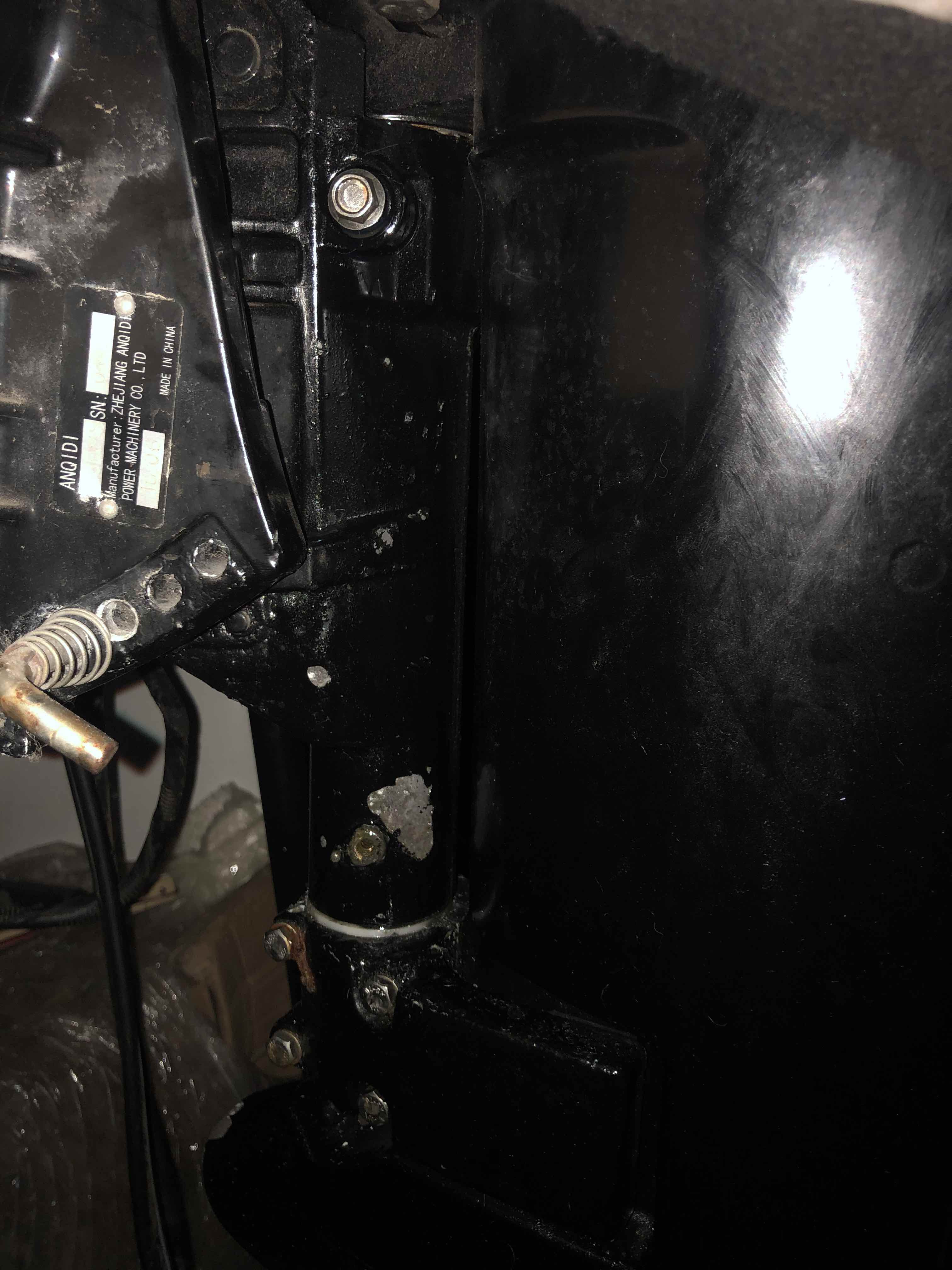

放了一年的机器,转向架里面可能锈住了,黄油嘴之前断了没换,可能里面进到了海水,加了机油也还是有点沉,转向有塑料摩擦声,请问大神这个要怎么修才行?

发表于 2020-7-31 14:45 | 显示全部楼层
那颗螺丝拧松点就灵活了。

那个螺丝全拧下来了也还是很紧,应该是里面进到海水可能长盐巴结晶了,因为下面的黄油螺丝嘴断了可能会进到水

什么都问逃大师,人家很忙的,你拆开拿油保养,除锈不就OK了

就是不知道这里该怎么拆,下面两片铁拆下来了,上面还是管子套住的不下来

发表于 2020-10-3 02:27 | 显示全部楼层
抱歉. 没注意到有这则
不过..也是不知道,也没有看过别人如何拆。以下提的仅為意见
看图片的构造似二程的Y-15F,以零件图看转向的筒身,觉得好像是没有其它的拆法了。就是拆开排气中筒所连着这二片的4个固定螺丝,及分开档位杆上下的连接螺丝,以类似在此视频的拆法这样,然后把转向整个抽出来
视频中这台是Y-9.9的D型或E9.9D(或是百勝的246cc標20馬的那台),大致构造仍有与15F相近,当参考。不用像这样的分解,因为它这台还有其它问题,除非是有需要更换到上方的橡胶避震阻尼,否则不用拆解到发动机的底盆和排气中筒
Y-15F 零件圖
零件9 襯套
橡胶避震阻尼 及固定螺絲
(避震座是從排氣中筒的位置鎖上螺絲的,單獨的只取出轉向 應該是沒可能)
转向零件不多,但如果是缺黄油的状态致使筒内腐蚀,在抽出转向杆身时可能不太容易,较可能会被卡住的是摩擦片或座的零件2及8,亦确定零件4的螺丝没有挡到,及零件9的这个橡胶衬套等等。转向杆与衬套之间的空隙如果本来就不大,可能更不好取出
如果卡的较紧,可用橡胶槌作为辅助,适力的敲击排气中筒,并喷入防锈油,目的是震松和溶解被腐蚀住的零件。会用到火烧是不得已的最后方式,是严重腐蚀到取不出及确定衬套已磨坏卡住筒身
如果只是转向时会较紧一些,但还不至于到难操作,多喷几次防锈油试着除掉些锈之后再注入防水性强的黄油,或许较简单的处理

发表于 2020-10-3 03:55 | 显示全部楼层
我的百胜T3.6是简易的转向
转向松紧螺丝锁的太緊,摩擦片被锁破,衬套也刮伤,加上受海水的腐蚀,在转向时也会有些不顺
衬套如有相当磨损,能换是根本,暫沒換就得更常的補油,但 即使充足了黄油还是可能卡的,因為转向时多少有互磨到。當衬套与转向筒之间的空隙变得更大,将有更多的水进去,当刮伤又没有油作保护的情况下,必是加重了筒内的腐蚀
只要有使用,筒内的水是多少有的,如果没作定期检视及补充黄油,补充的另一目的是注入新油以逼出旧的耐水性已较差的黄油,包含其中的水及盐分

非常感谢淘大师,看完就了解了,我抽空试着把架子拆了试一下

最近我也想换那个衬套,发现要拆转向就要先拆发动机和下底壳出来,很麻烦的。。。。

WD-40,效果极佳
