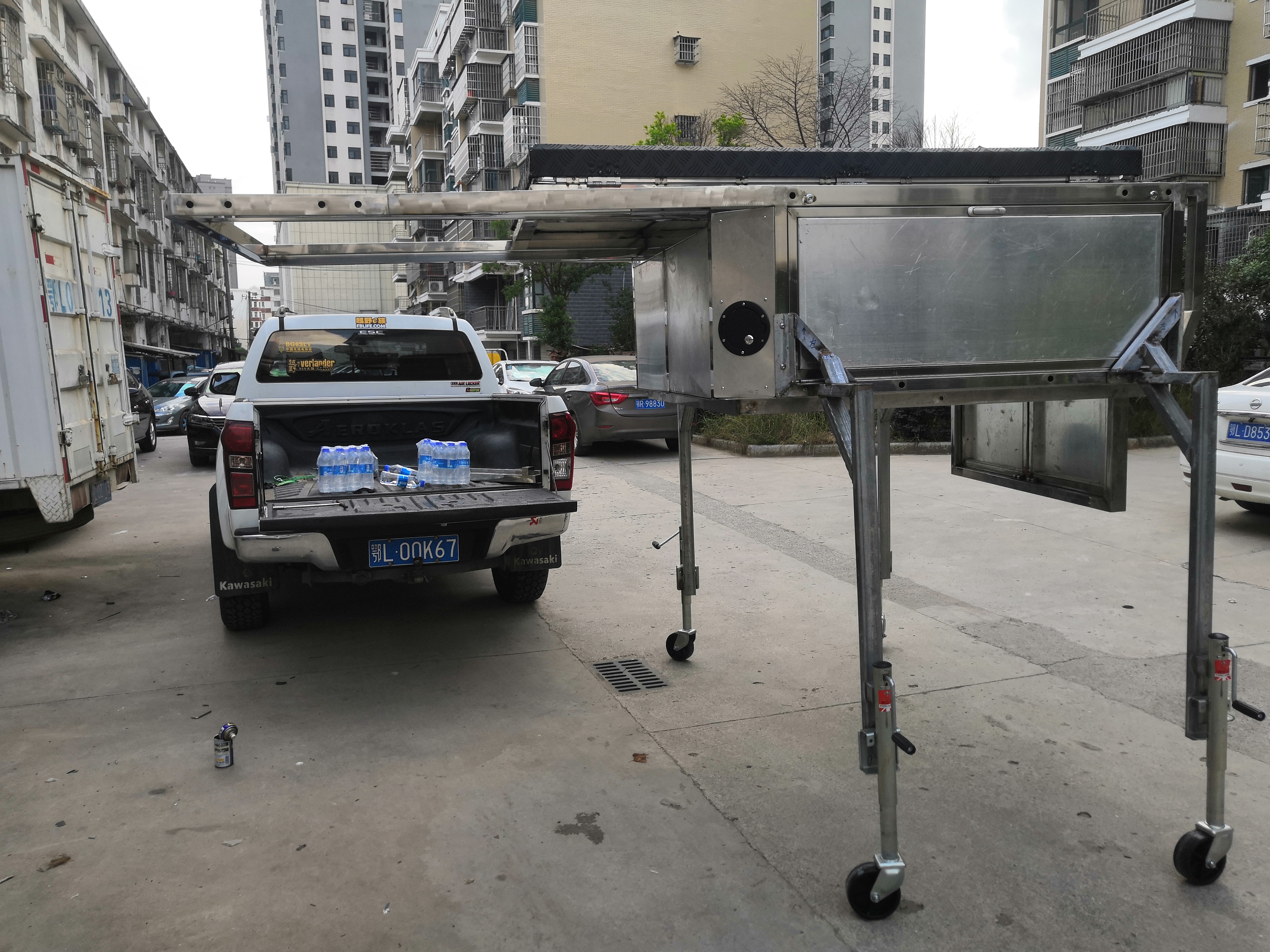

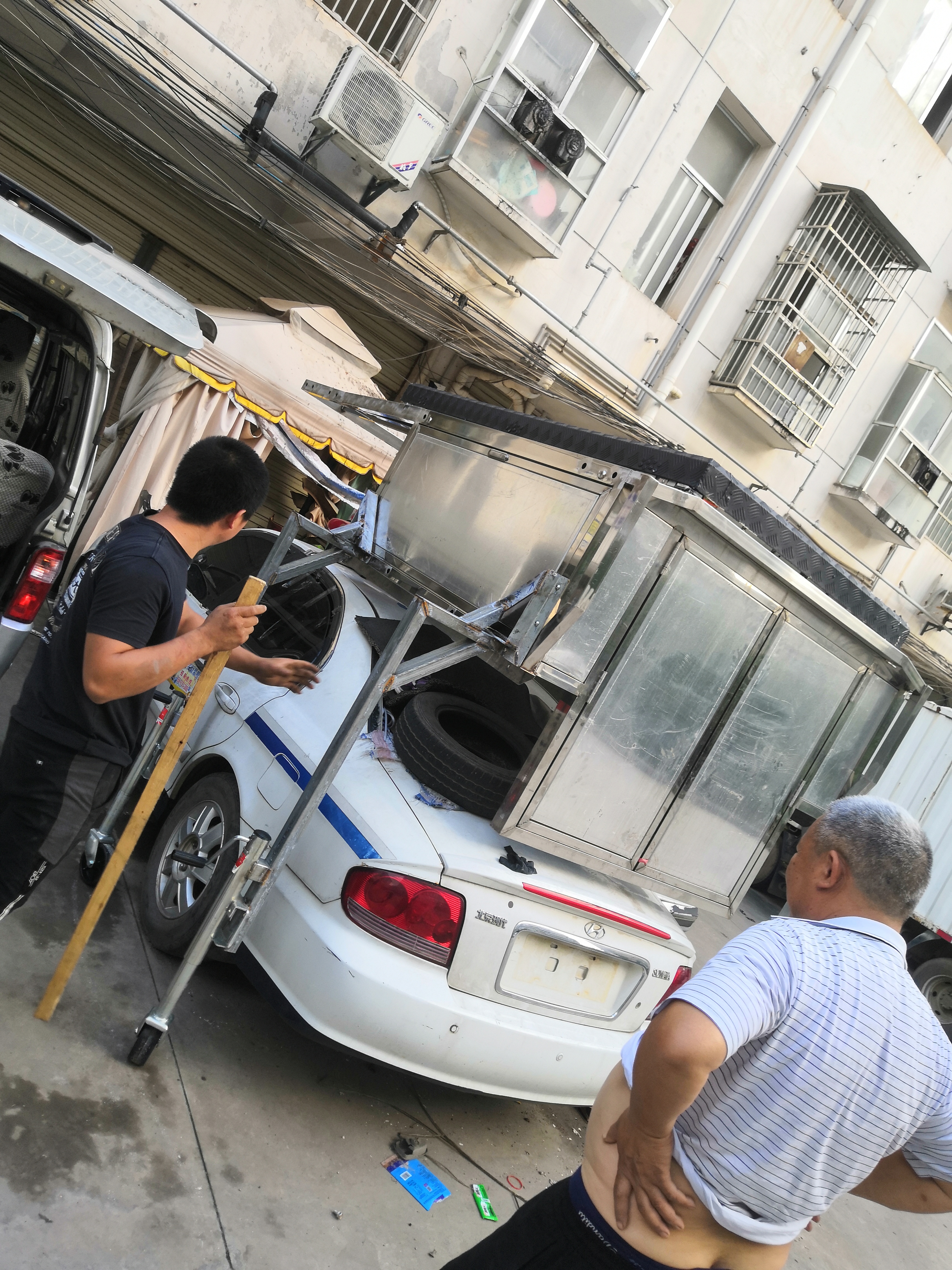

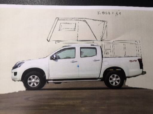

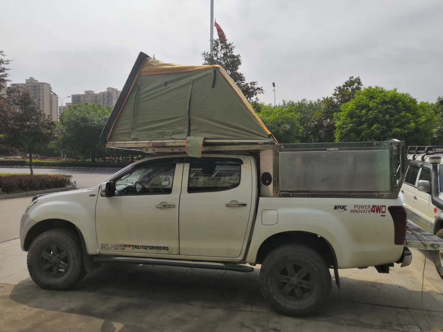

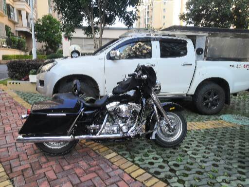

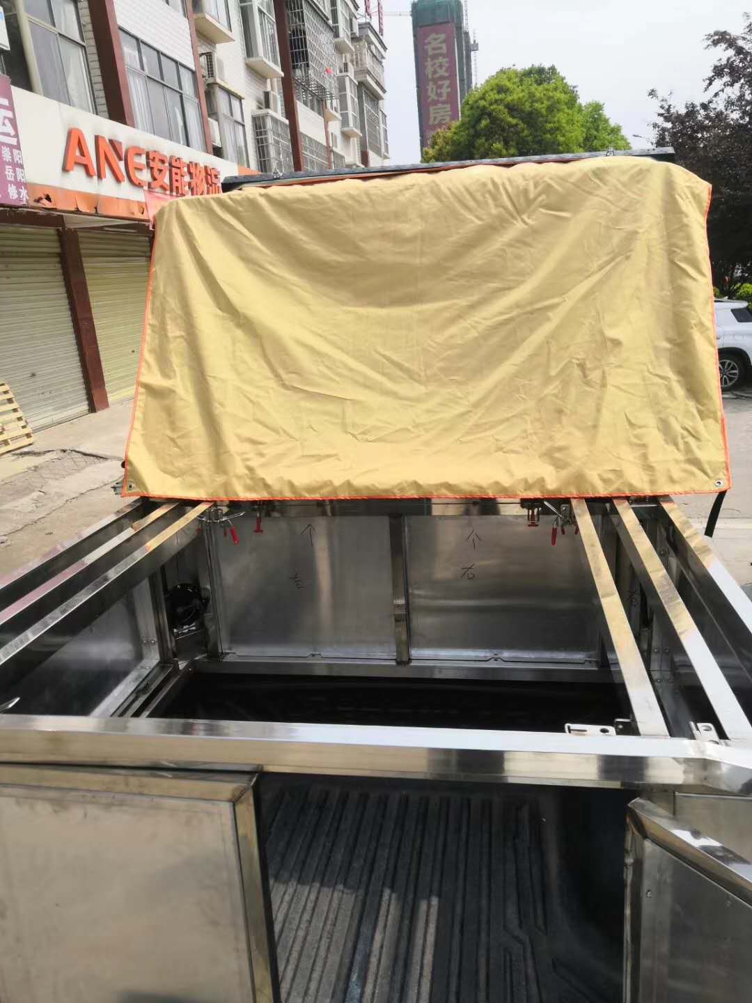

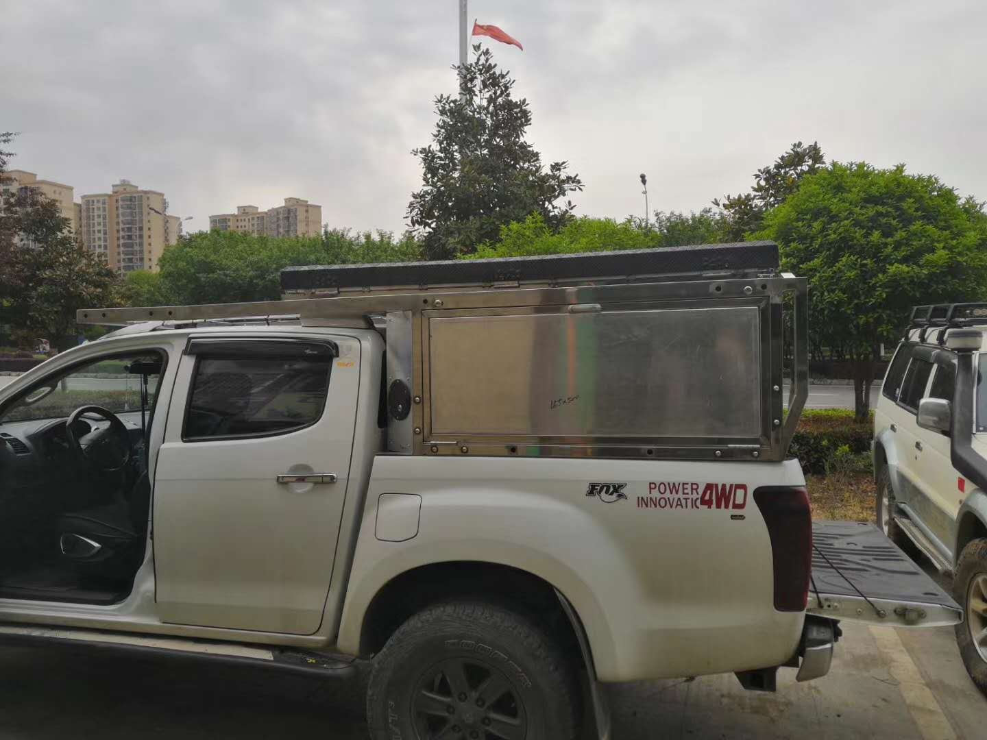

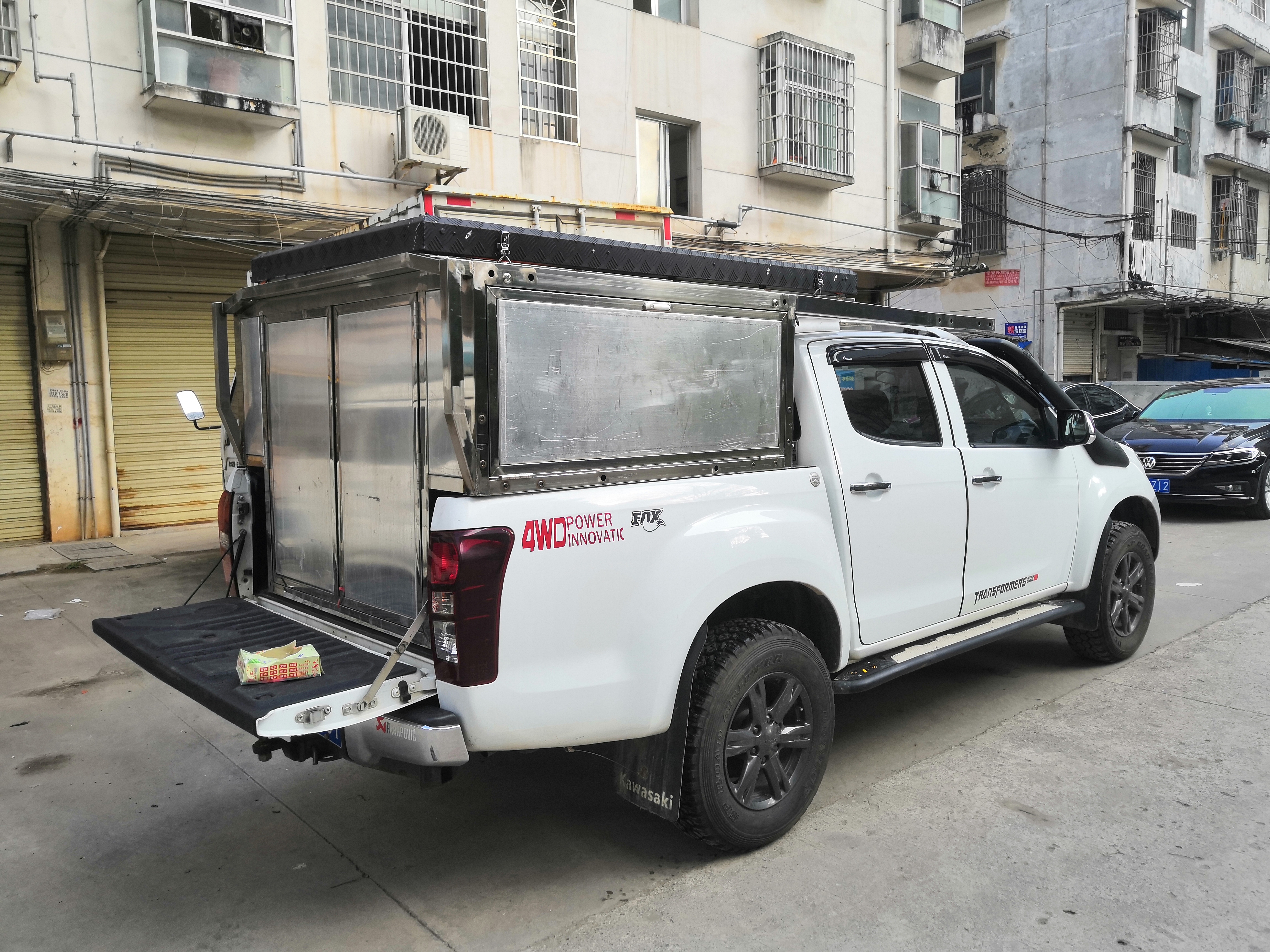

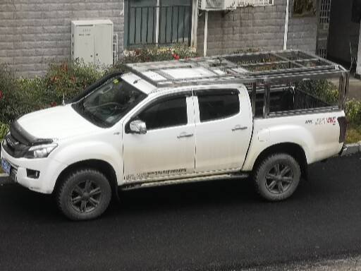

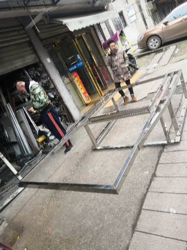

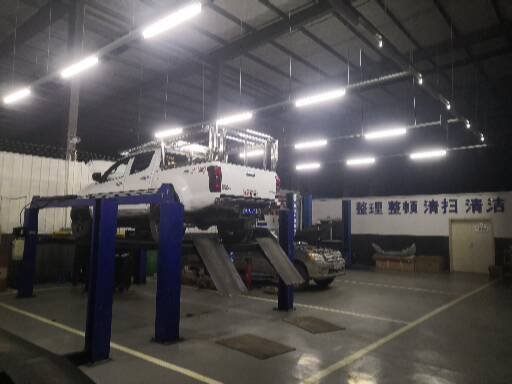

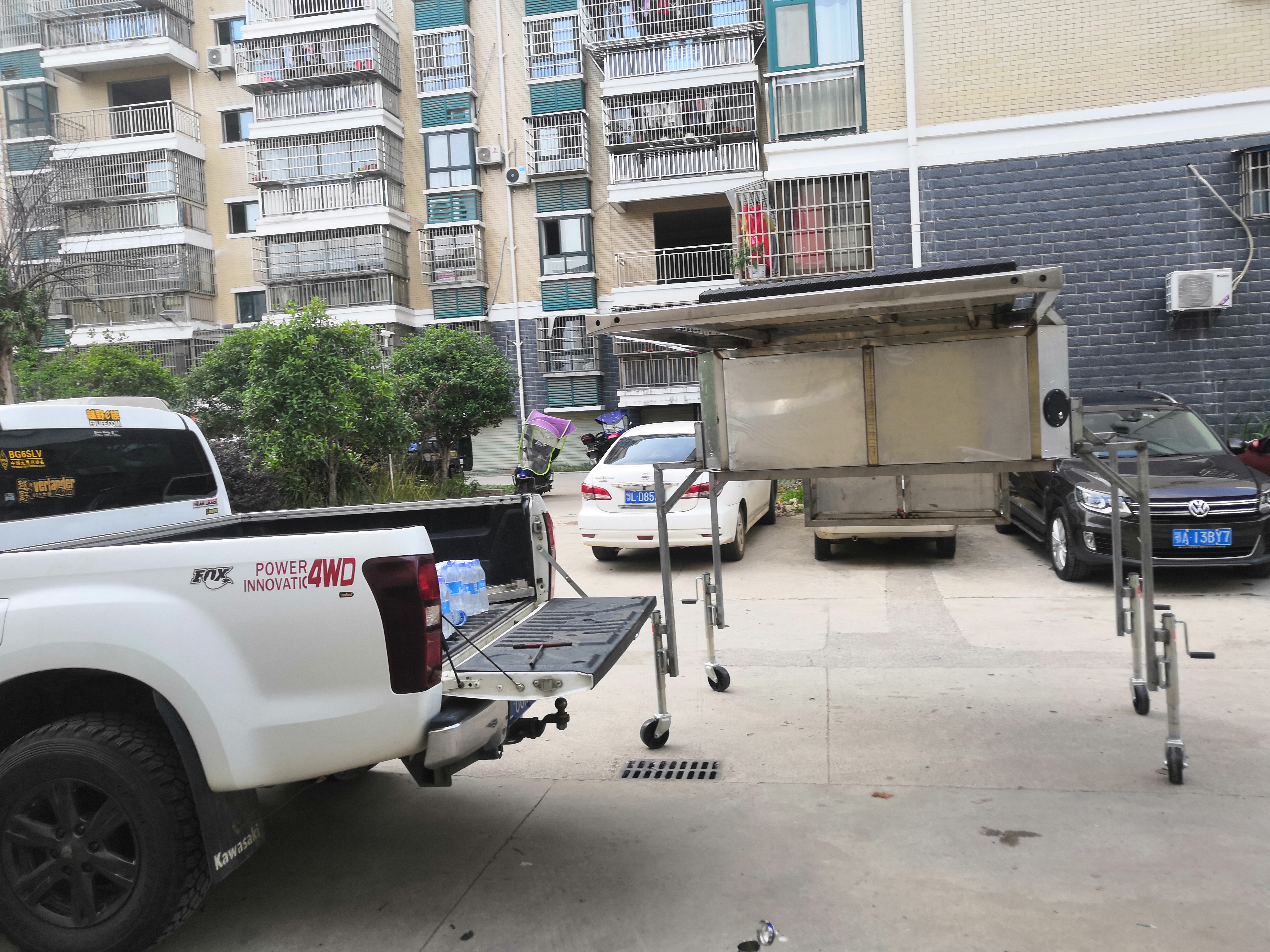

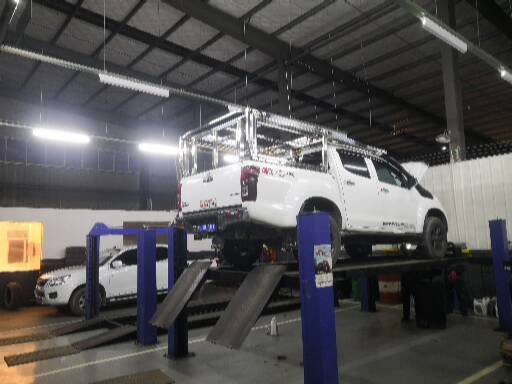

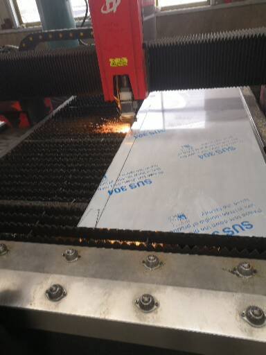

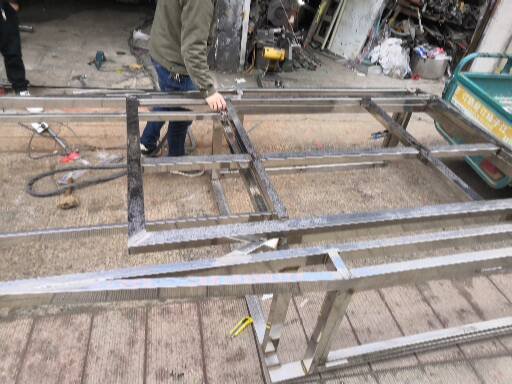

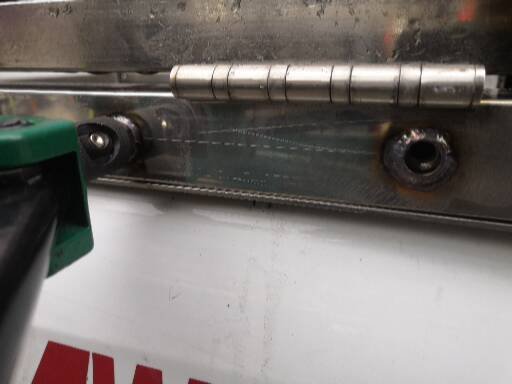

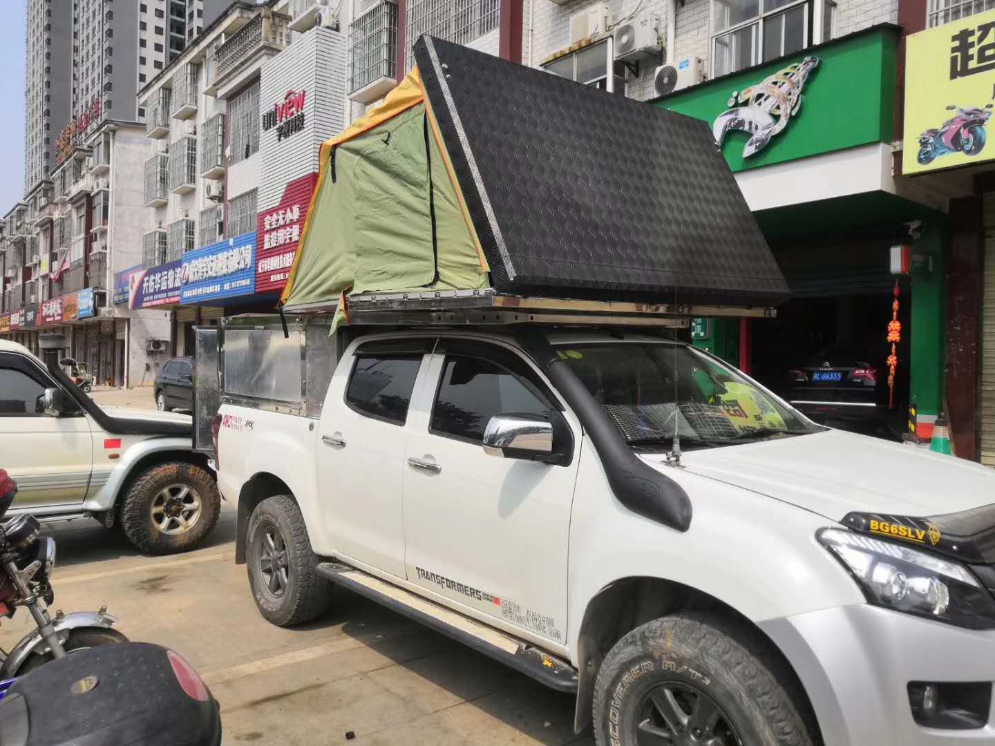

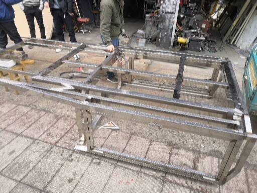

帐篷地上不想放了,嫌麻烦,整合到皮卡是只能是背驼了,相应国家号召生了2胎,所以对床铺有要求,最好车上能洗个澡,一直想买爱卡,还不错,也是因为人口多,联系他们希望除了顶床,下面座椅部分一侧外扩展成一张横睡大床,可以伸腿,无奈要求没人理会,秉着能买则买,不能买就造的原则,自己动手了,有想法的兄弟门可以借鉴讨论,应为寂寞吧,发到爱卡群里讨论一下,老板以为要抢他客户,所以我还是自己退群了。这个东西想要的自己造,我这里真没有,有这一个自己用。
2.1X2米帐篷   行车时候 货斗上方固定, 露营时候 帐篷迁移 转体90度,活动撑杆受力行李架支架前端, 三折帐篷打开, 帐篷入口位于货斗 里边, 货斗里面洗澡撑顶帐(一室一厅)  箱体一侧开厨房操作台,液压下翻,天幕没想好是转角式还是传统式,油漆黑色底盘装甲,》》》》》》慢慢 思考,有类似想法的车友好的建议可以交流,VX : baiyin67,也可以自己把图画上,请考虑个体制作工艺门槛。
露营状态
行车状态

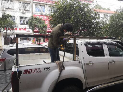

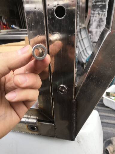

304 骨架
前移滑块
德国工程师观战
带娃推后了改装进度
拆卸支架加轮子 不用倒车, 一个人直接吧箱子摇起来推开,真心方便
