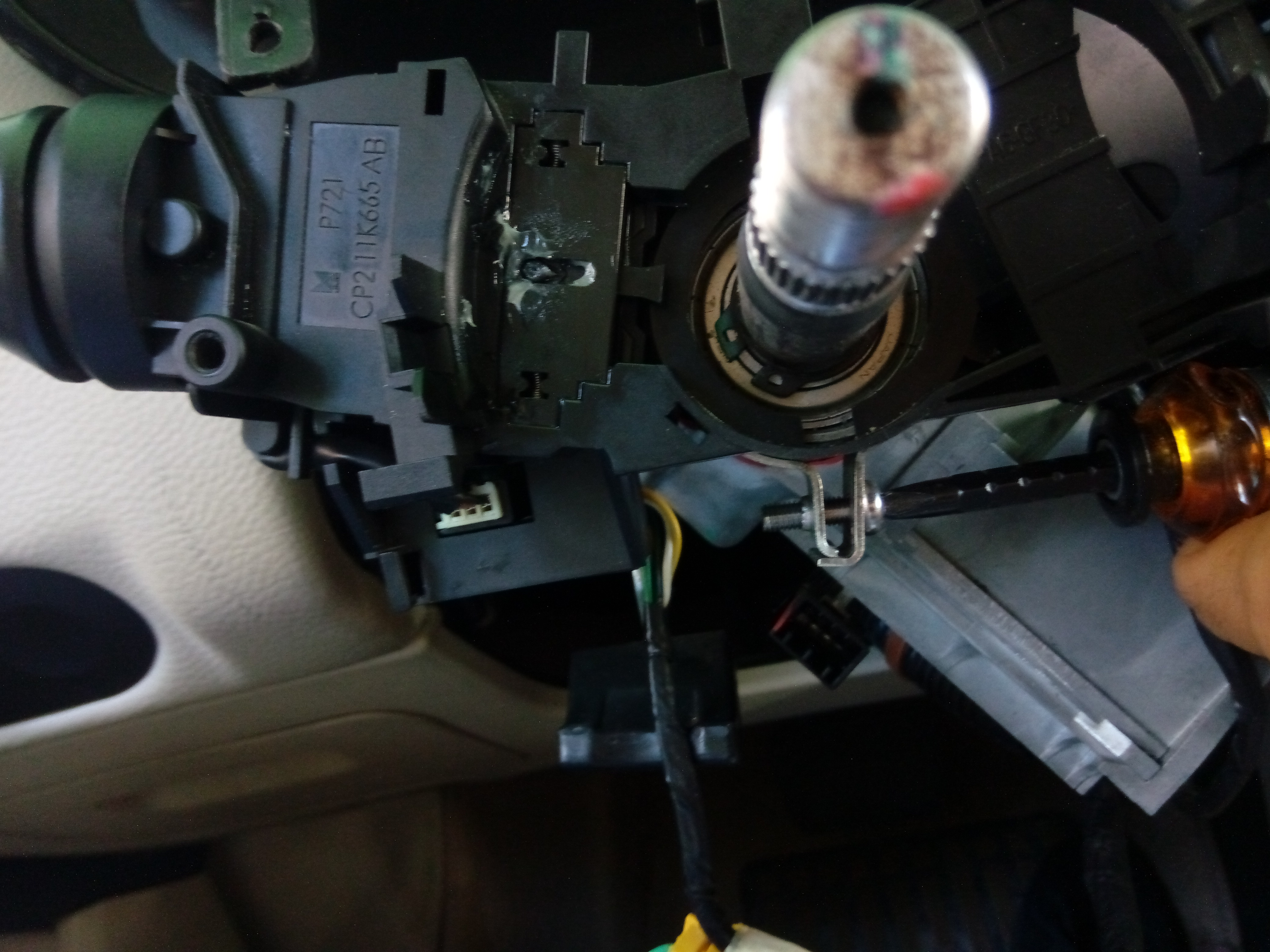

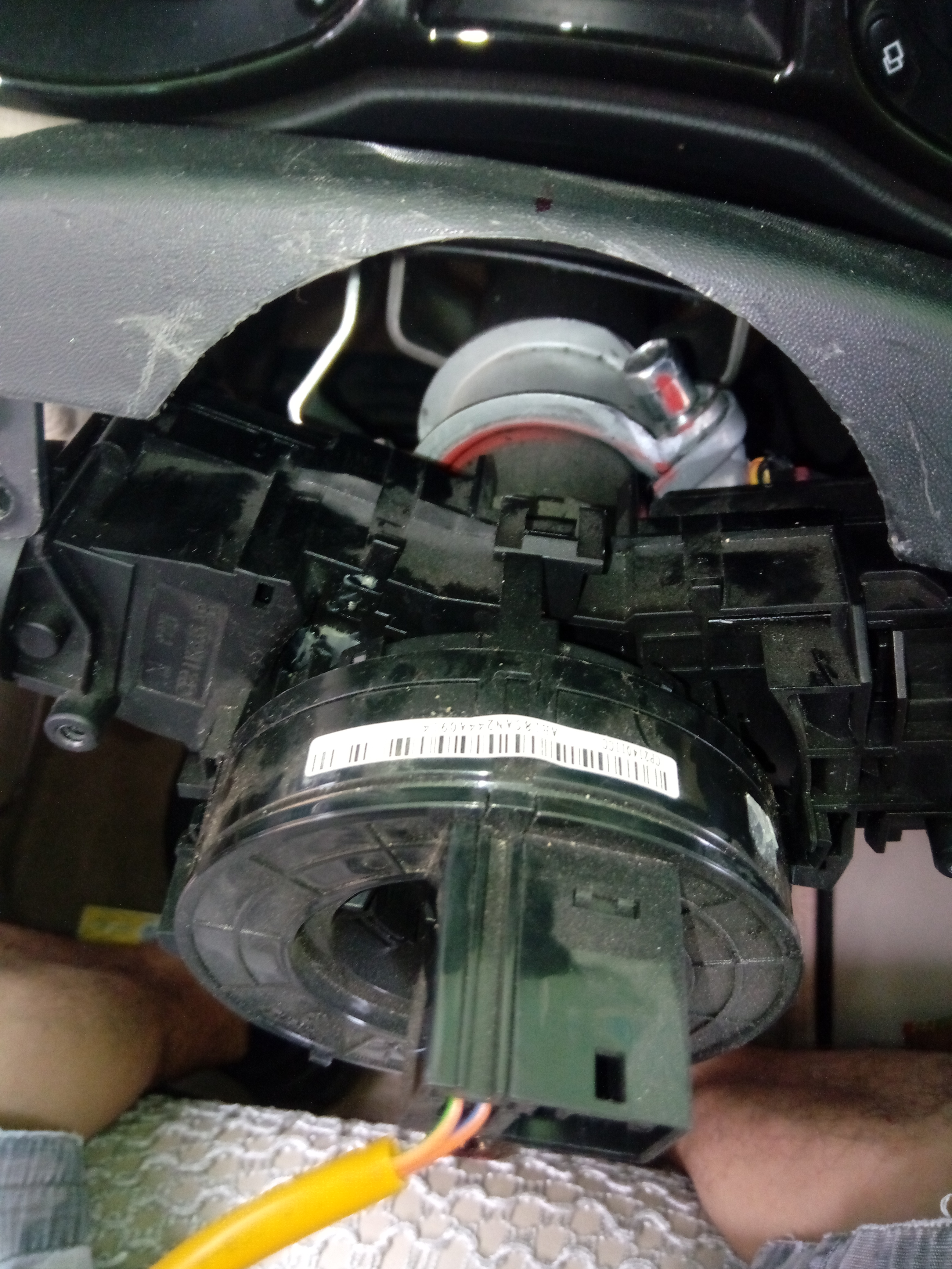

               昨天开车发现转向灯开关不灵了,有时闪有时不闪,转向灯在行驶过程中可是非常非常重要的。回来赶紧修。修起来真简单,太简单了,就象修家里的墙上的开关一样,工作原理就是铜片接触作为开关。说修都是玷污修这个字,就是把铜片掰一下,让它弹力大一点,接触好一点就行了。有的车友是直接买来换上。它原理就是那样所以买的不一定比原厂的好。修很简单但拆起来有点费事。拆和装的时候最好断开电瓶的正极,因为一不小心就碰到喇叭,喇叭就响,扰民。还有拆下方向盘时一定要表记好原来的位置,装回时对原位装。我把拆装的详细过程都拍了照片,给有需要的车友。下面上图。

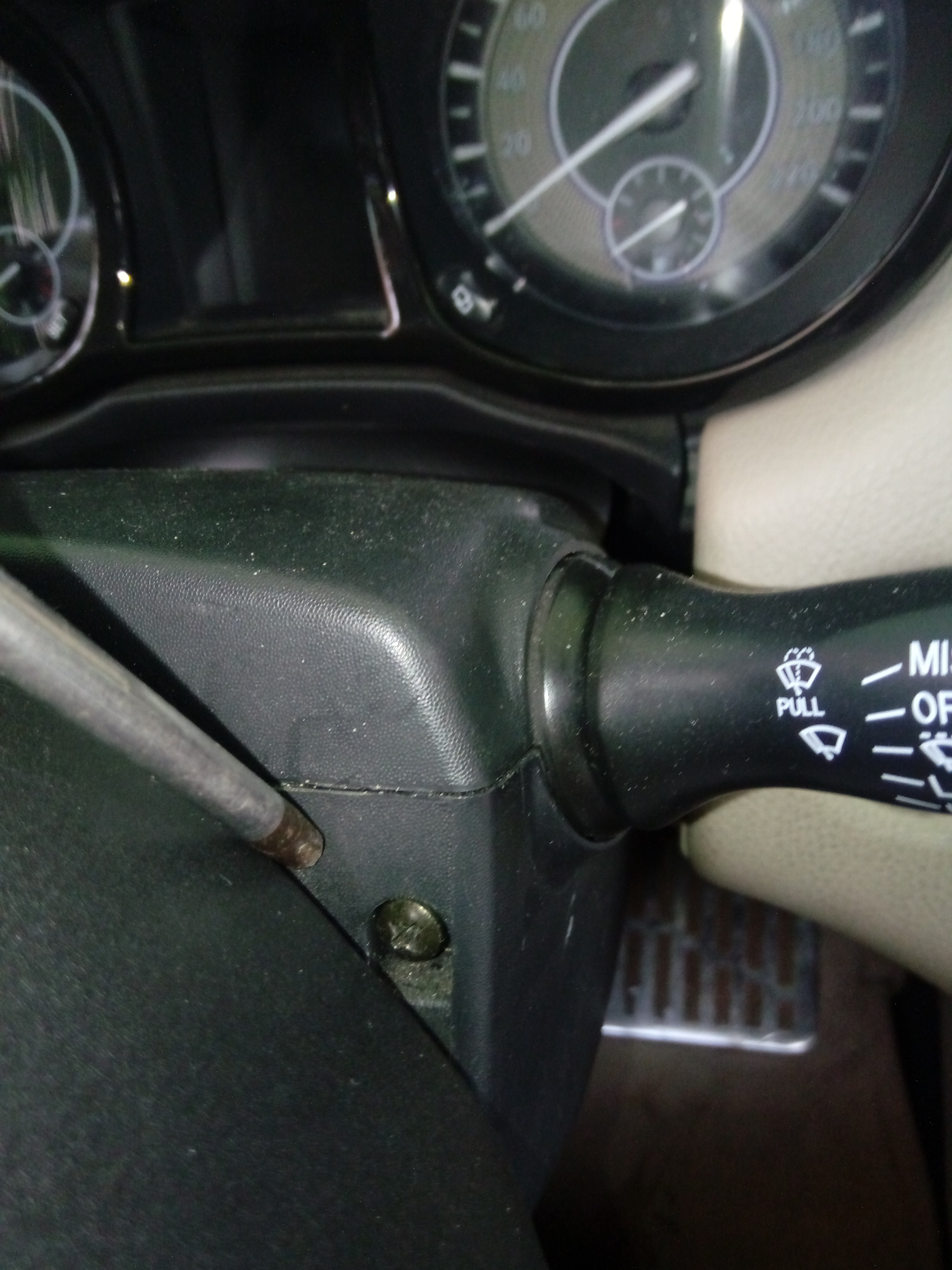

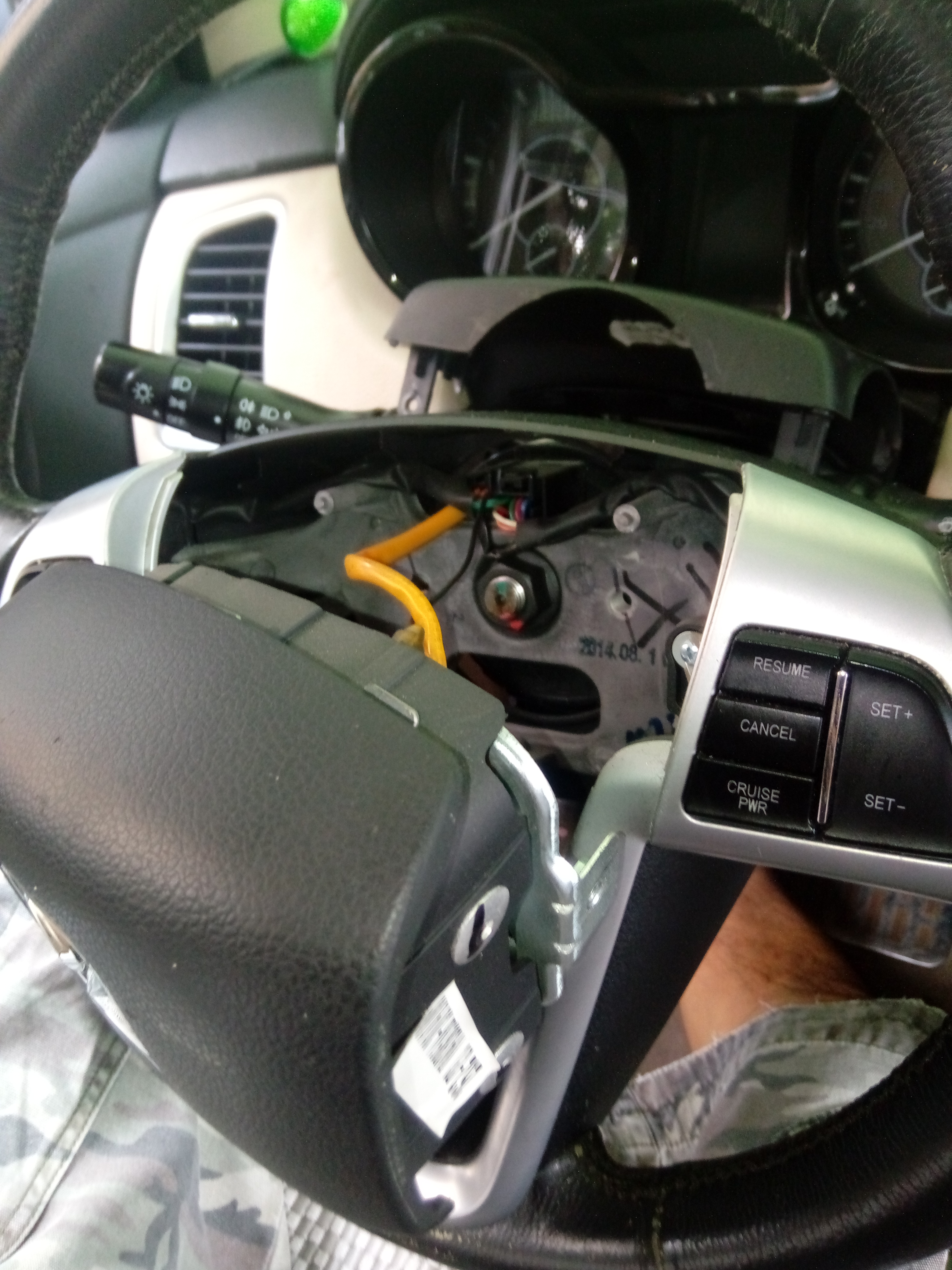

拆方向盘底下的左右两颗螺丝
把底盖拿下来露出转向灯的开关

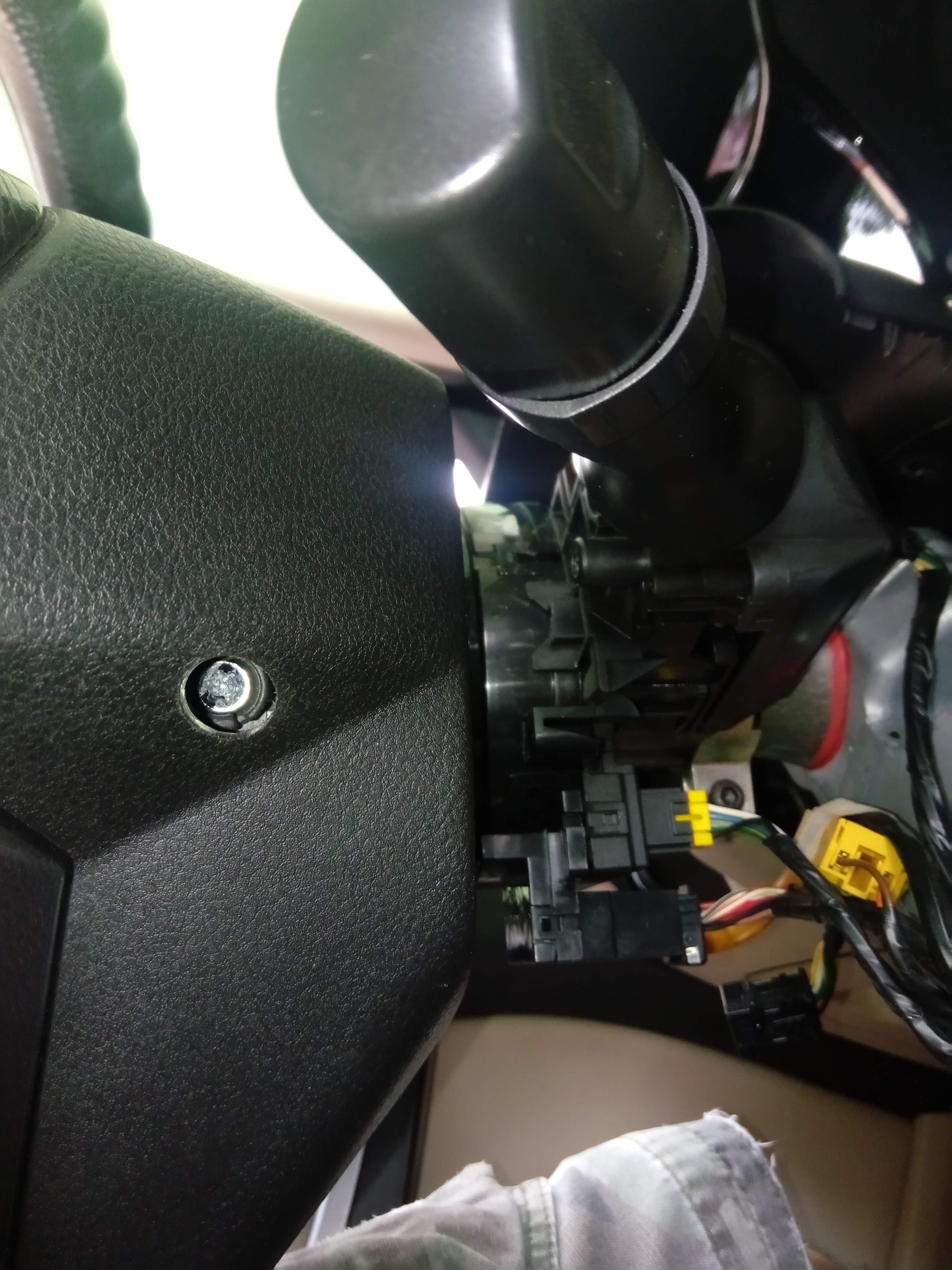

把方向盘侧面的左右两颗螺丝拆下来就可以把喇叭和气囊拿下来了。

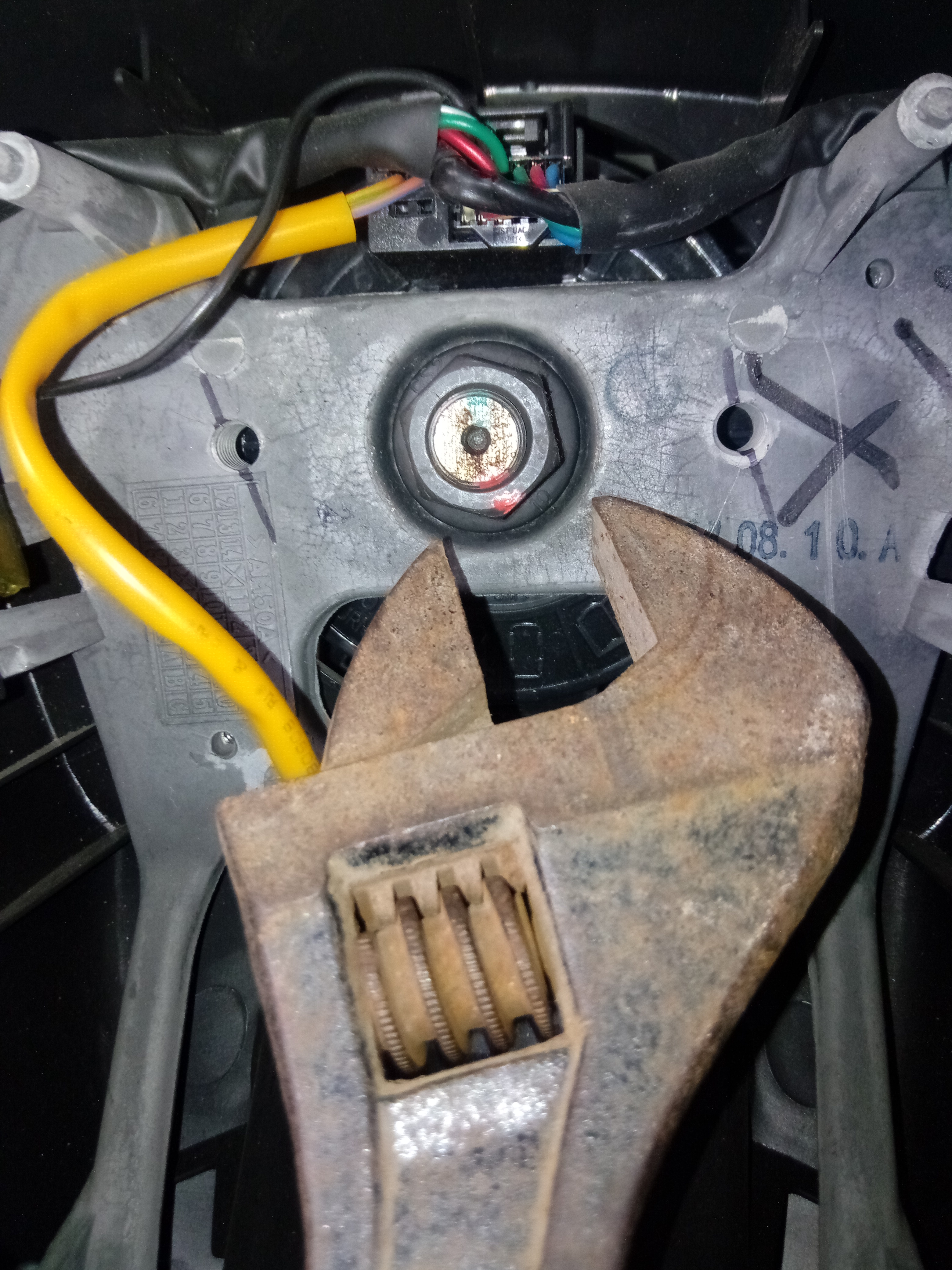

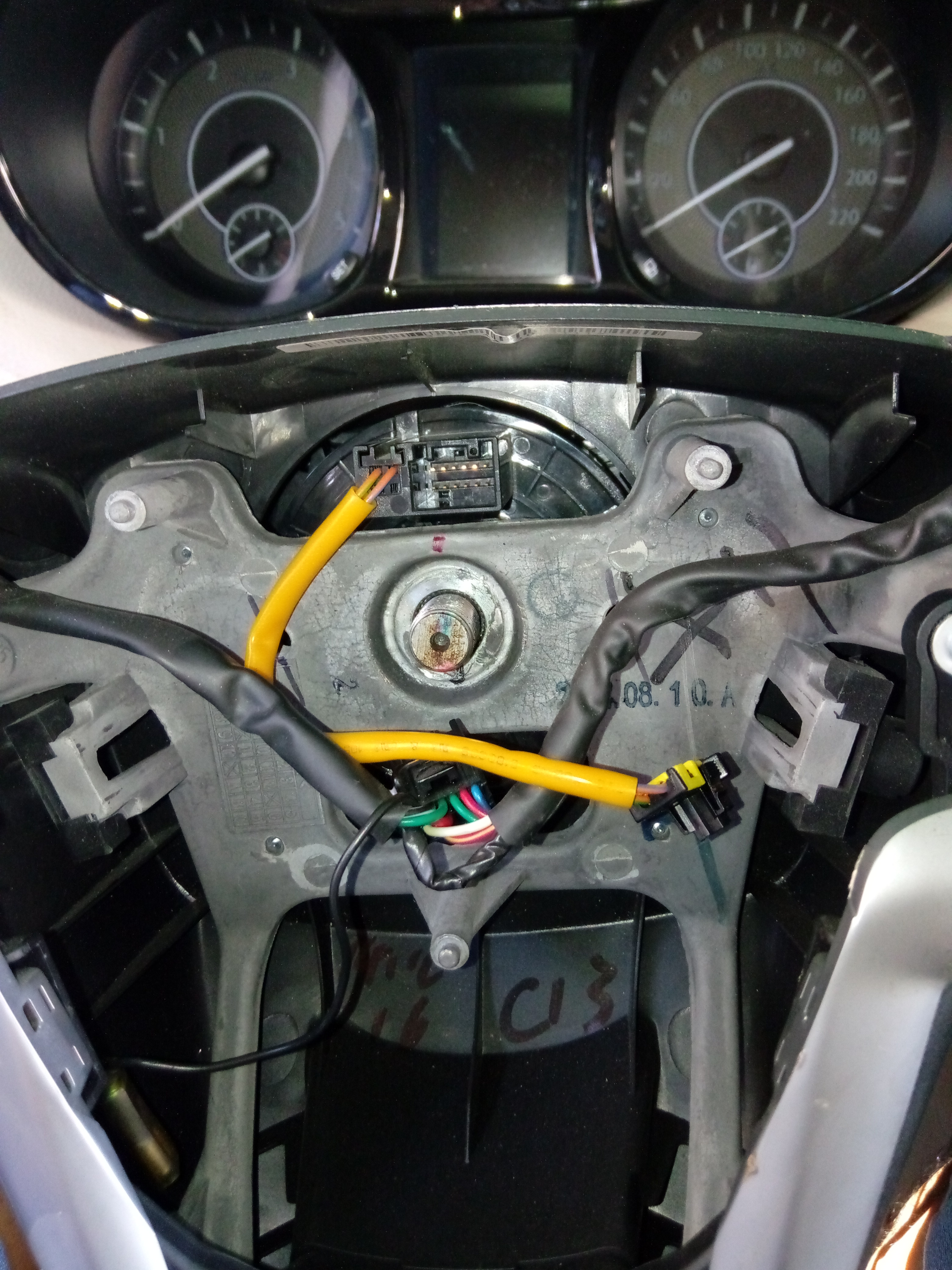

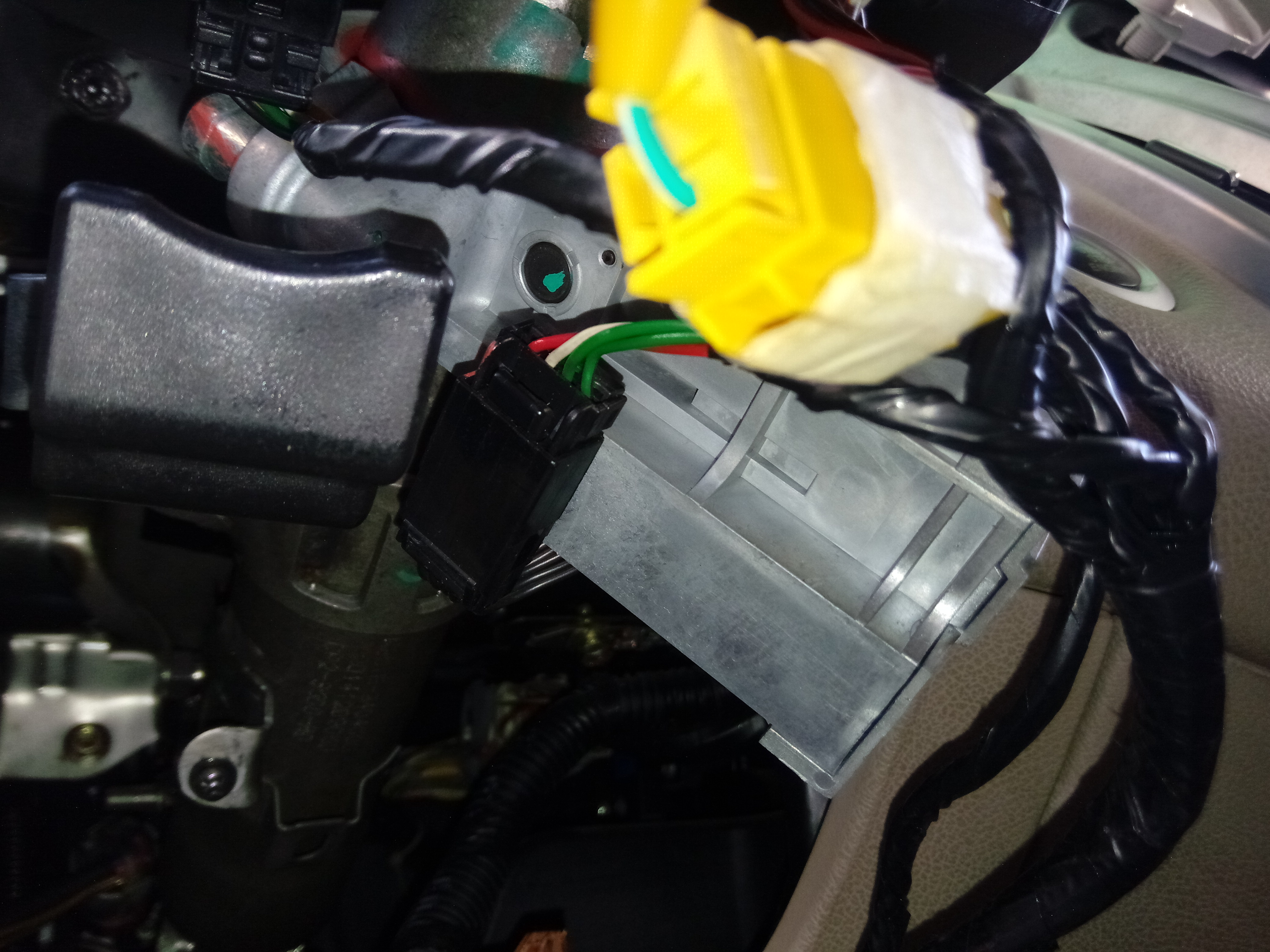

取下气囊,拆掉插线,露出中间的方向盘固定螺丝
大扳手开拆

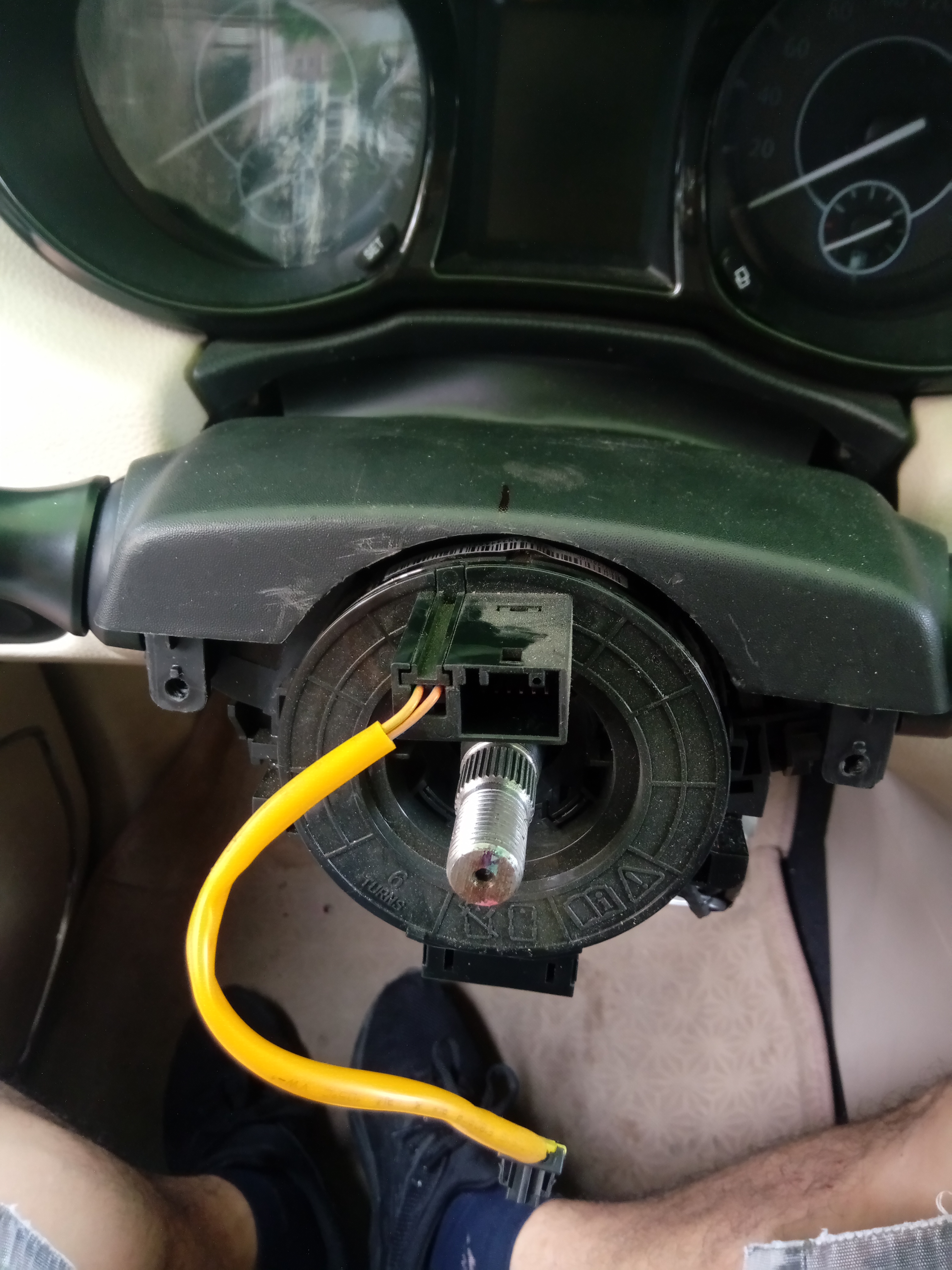

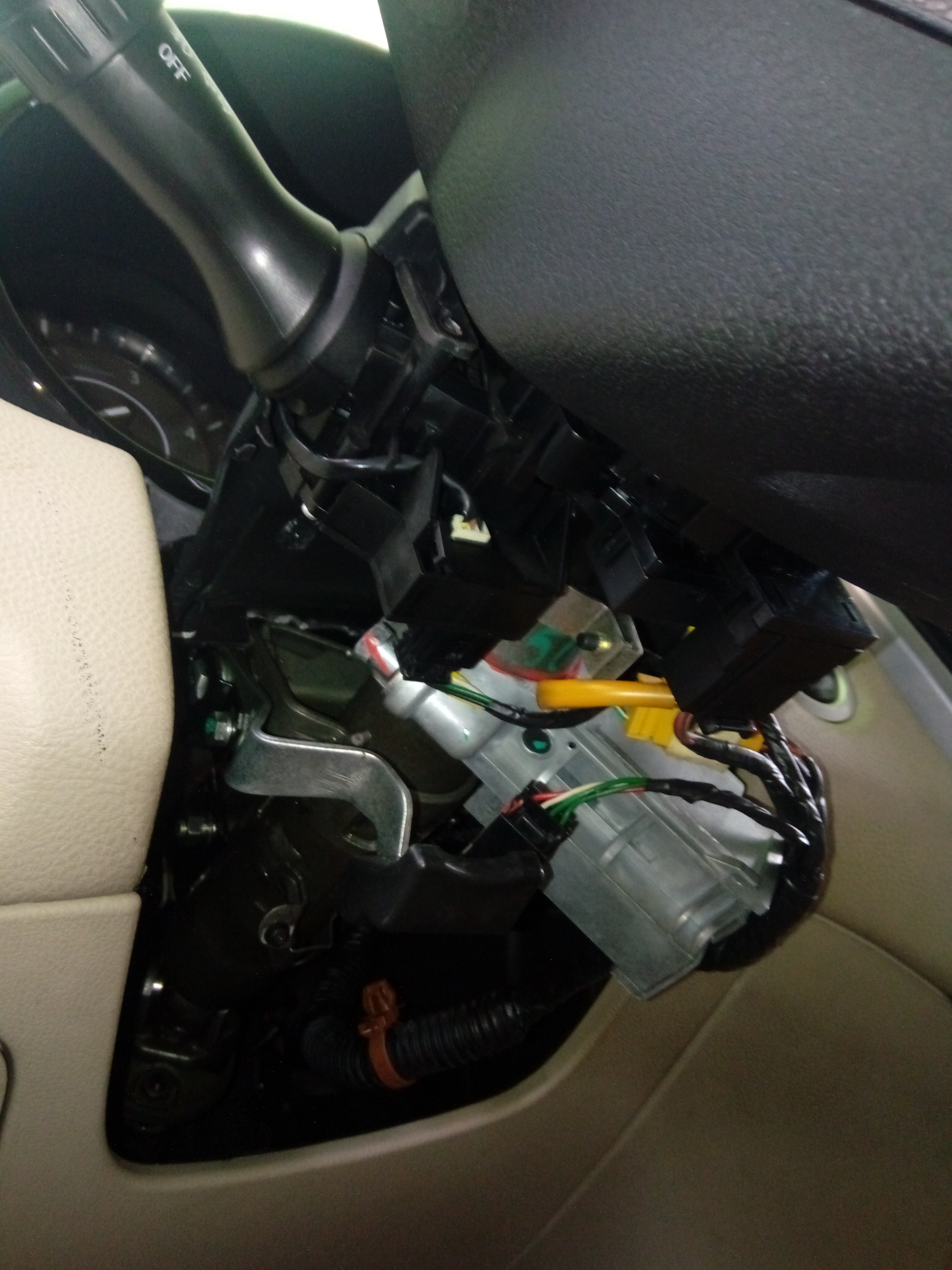

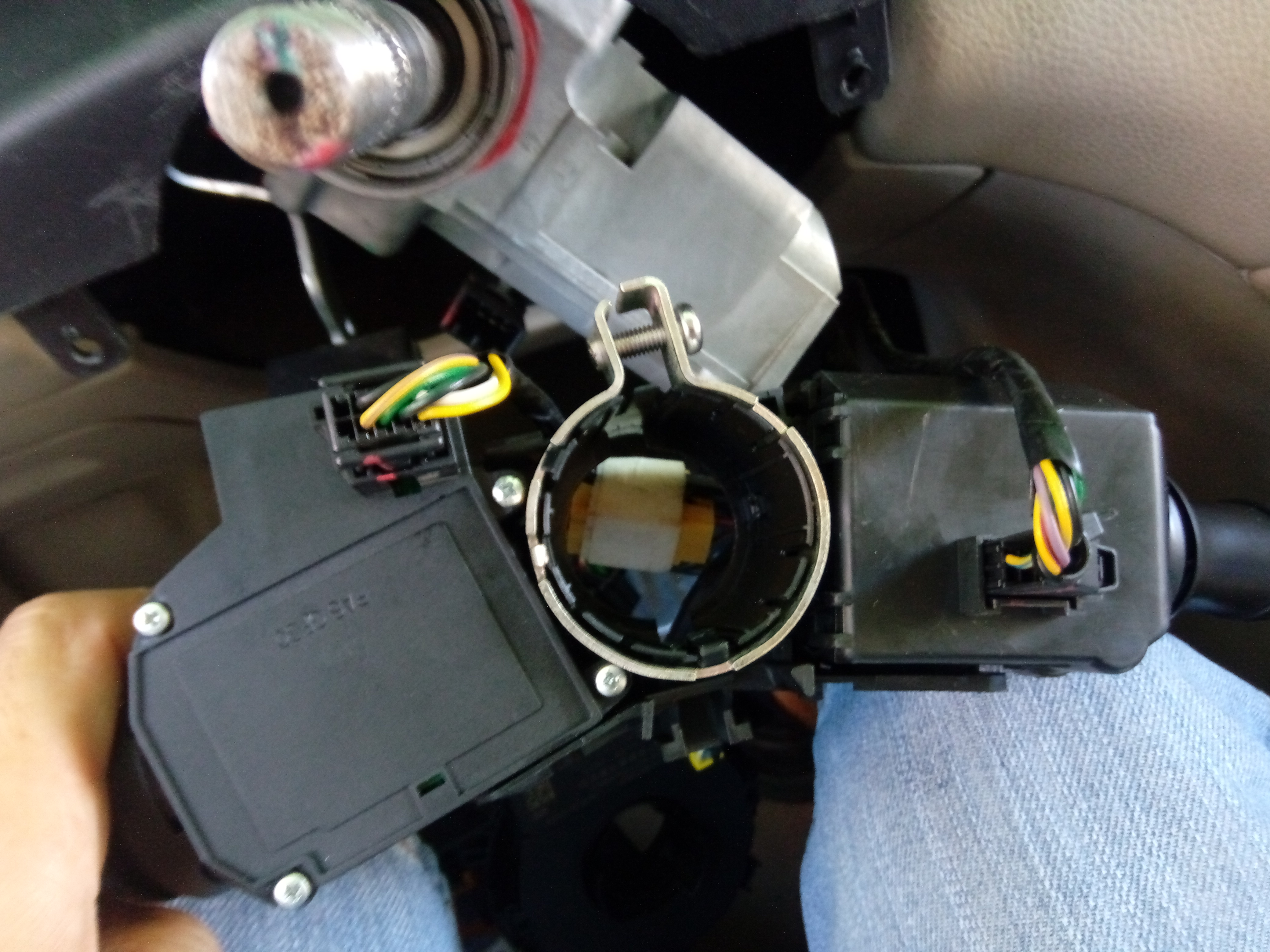

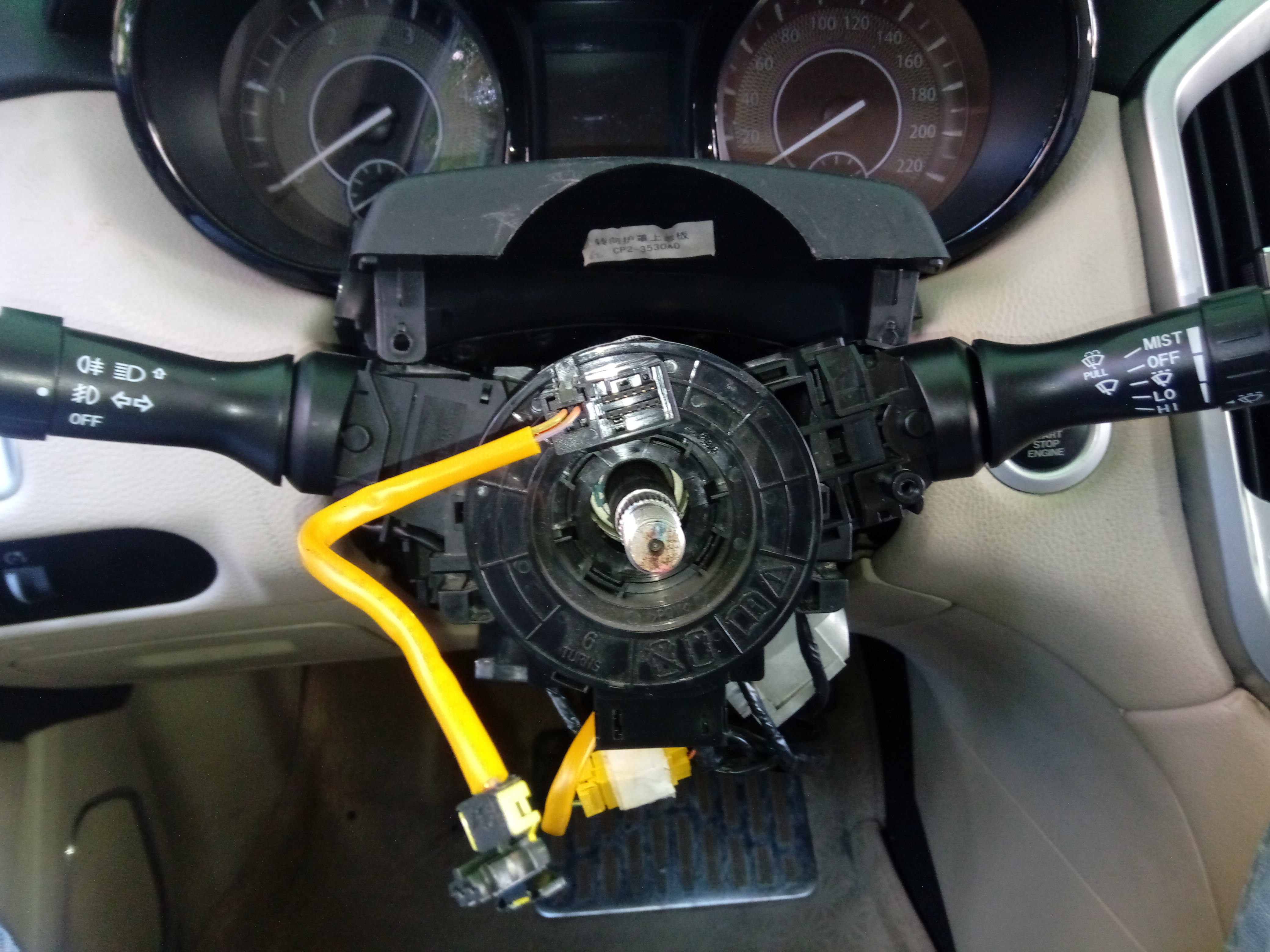

取下方向盘后露出游丝开关,轻轻撬开塑料卡,往上拔就能拿开

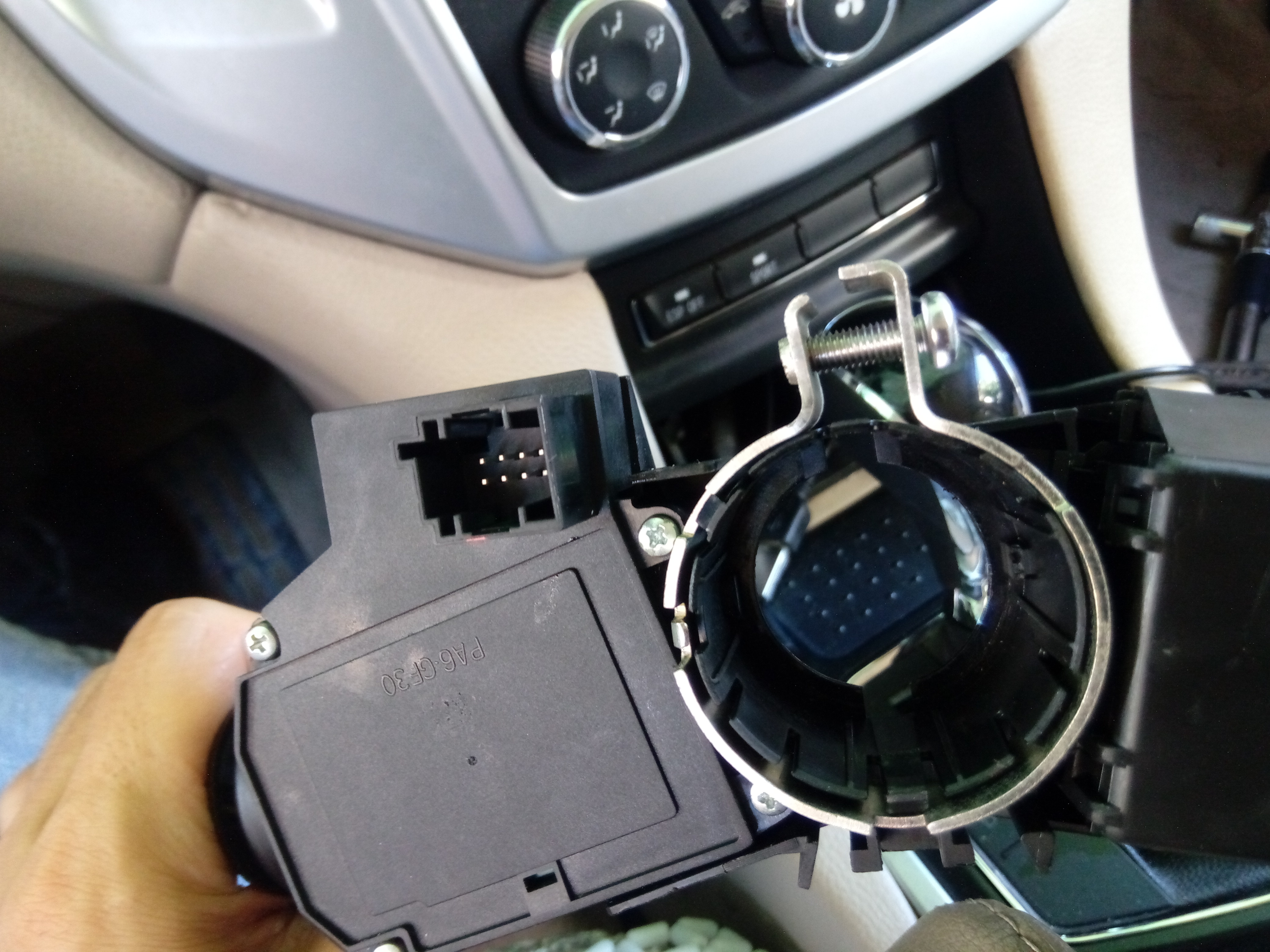

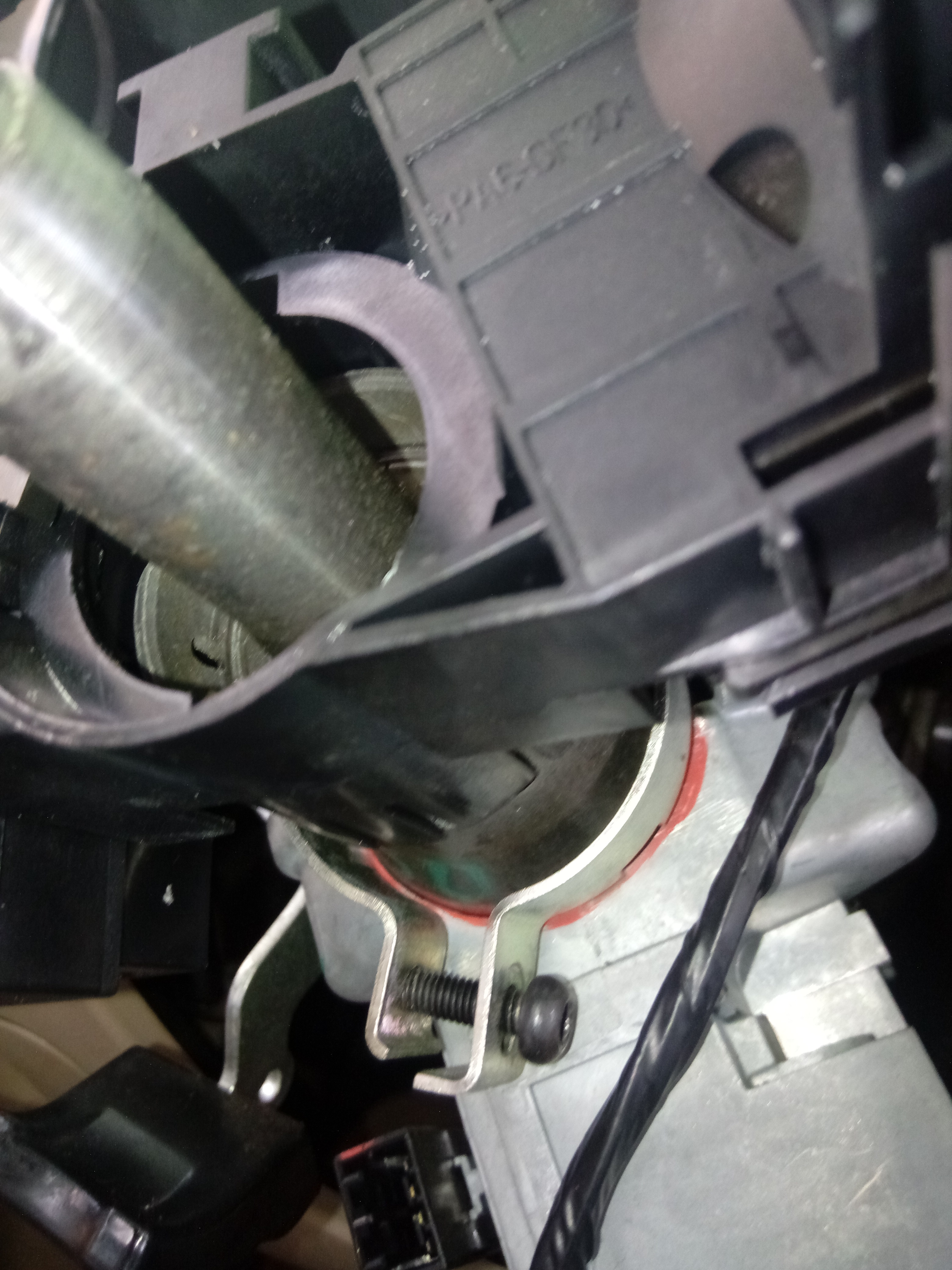

拆开固定转向开关的螺丝,如果你的转向开关松动了,那就是这个螺丝松了。

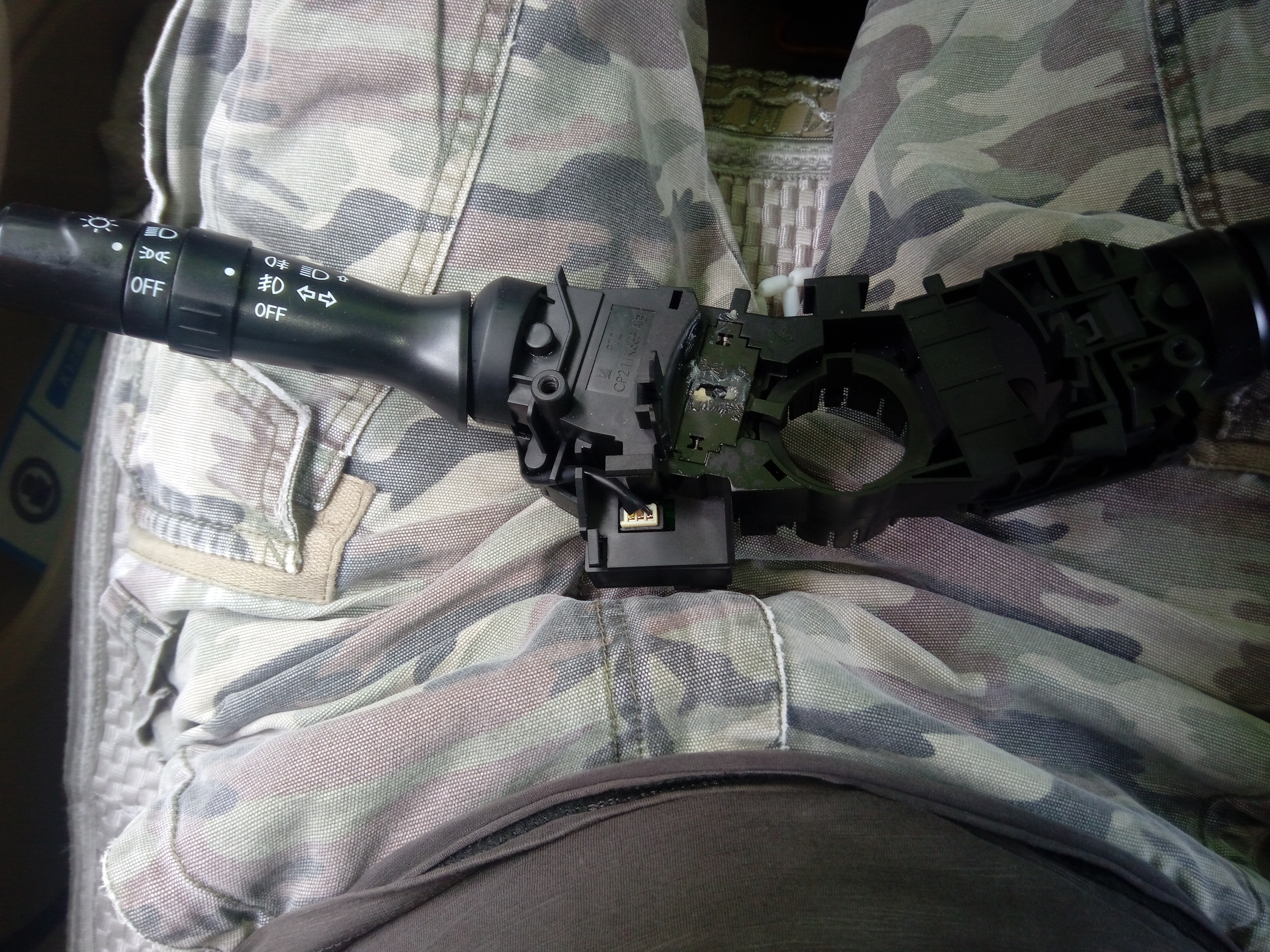

取下转向灯的开关。

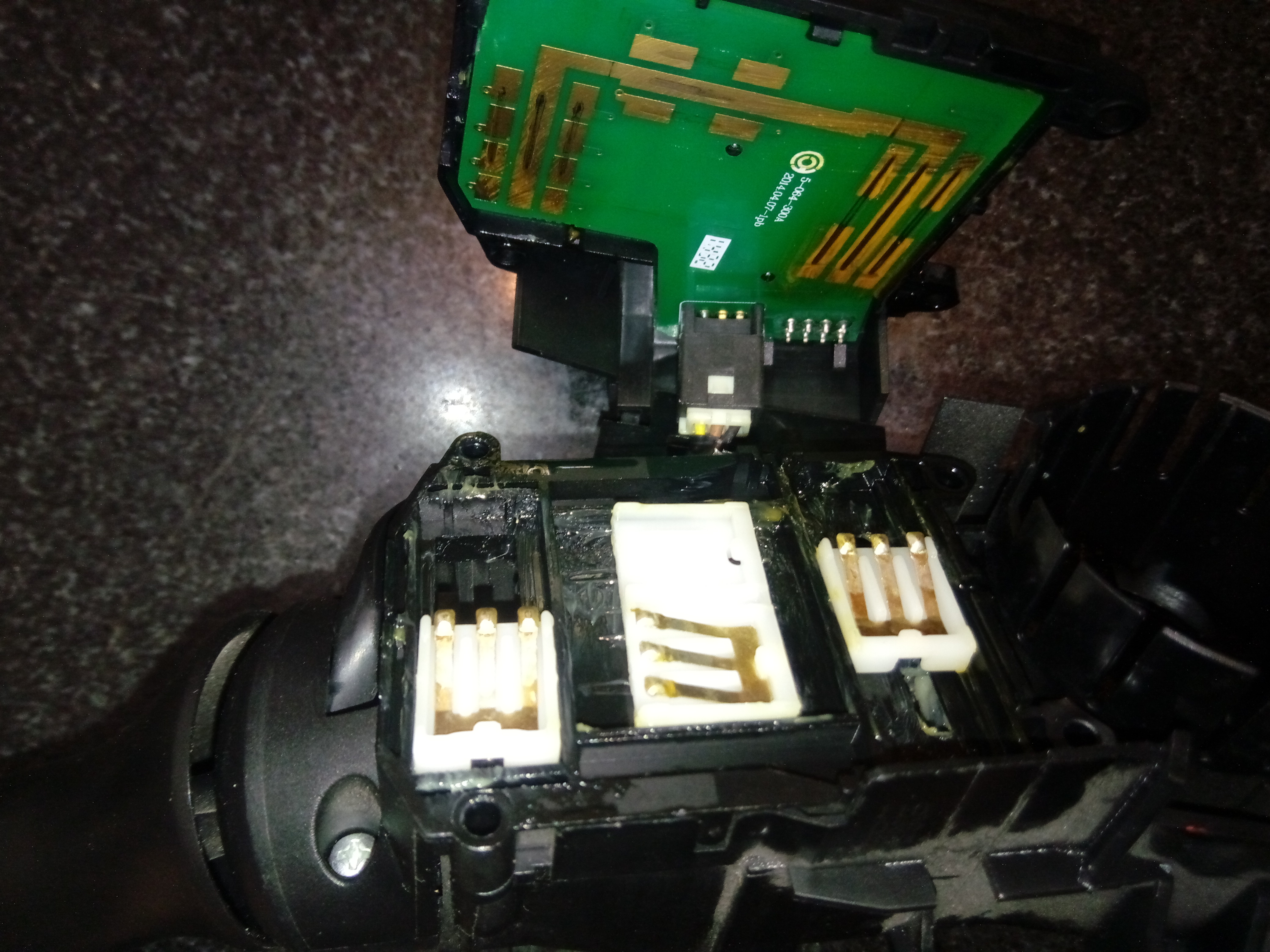

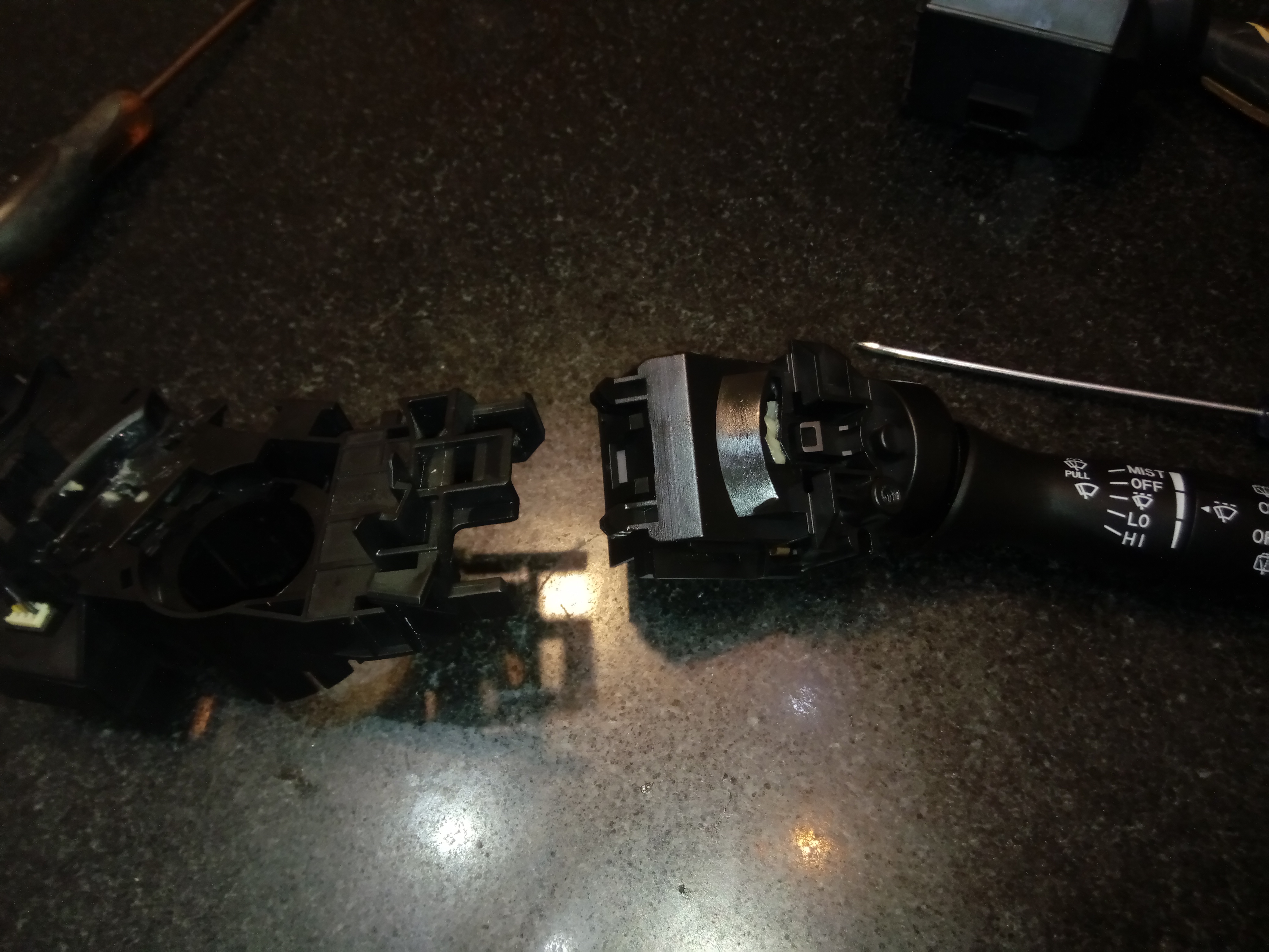

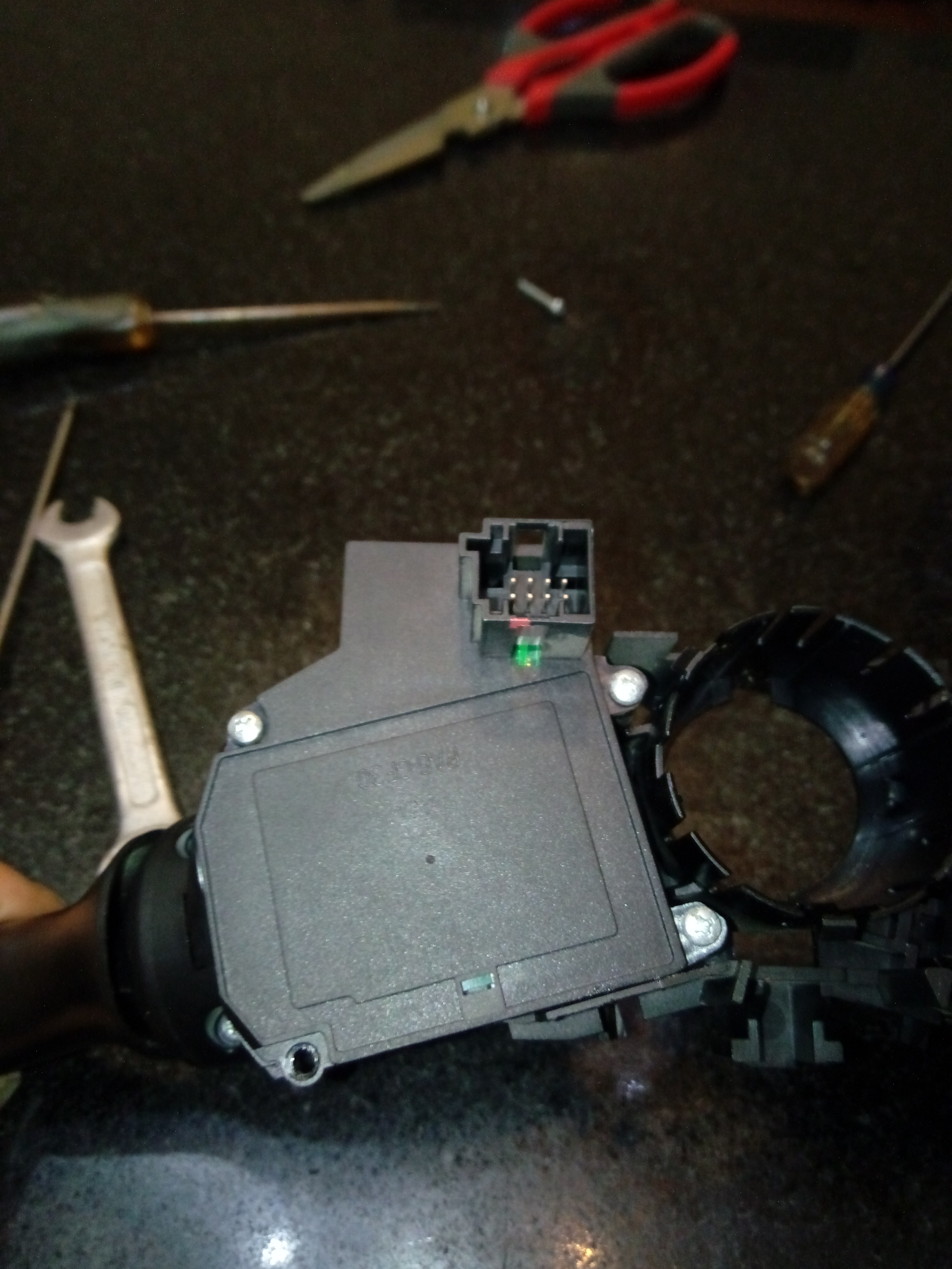

拆开转向灯开关

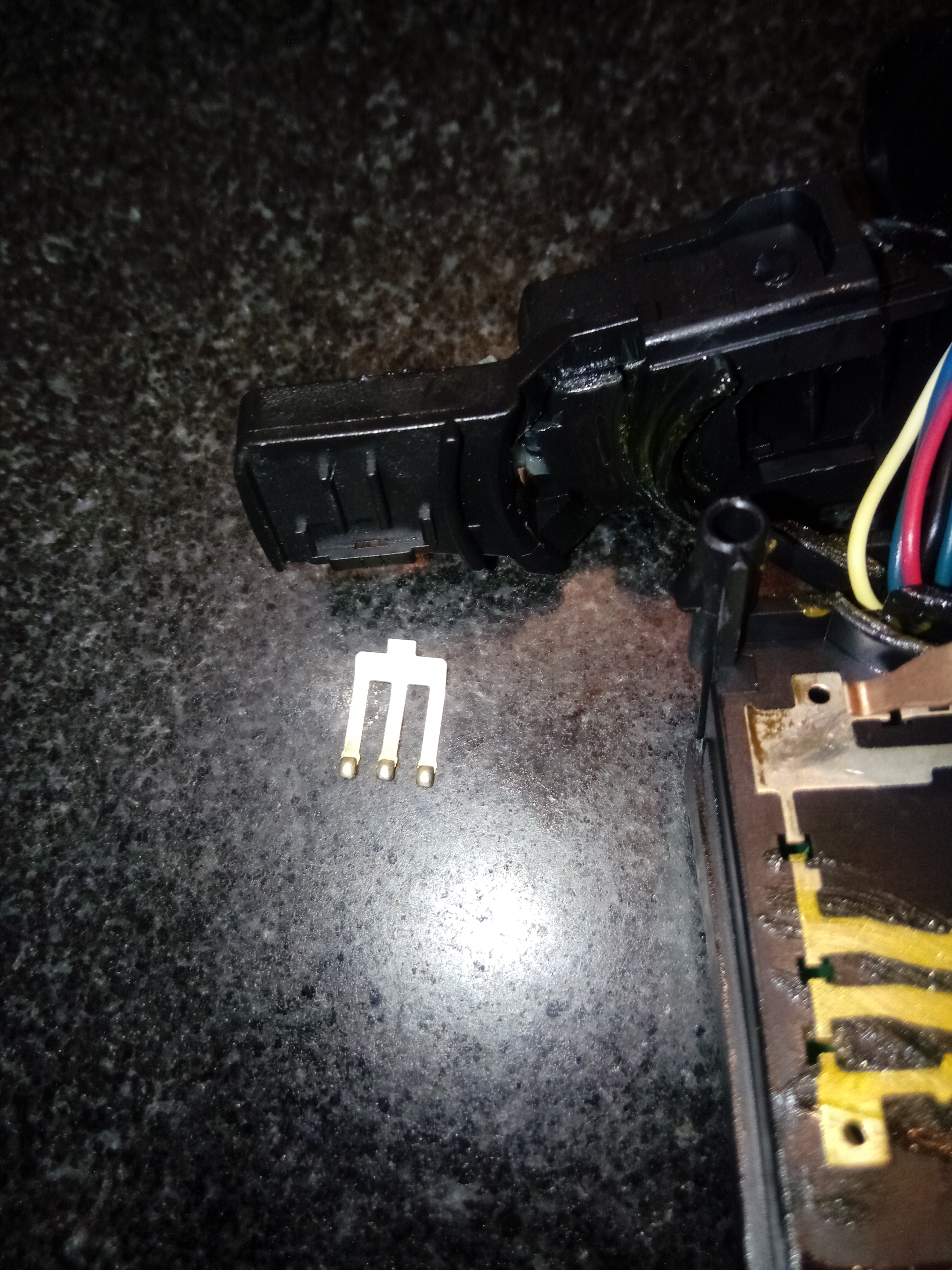

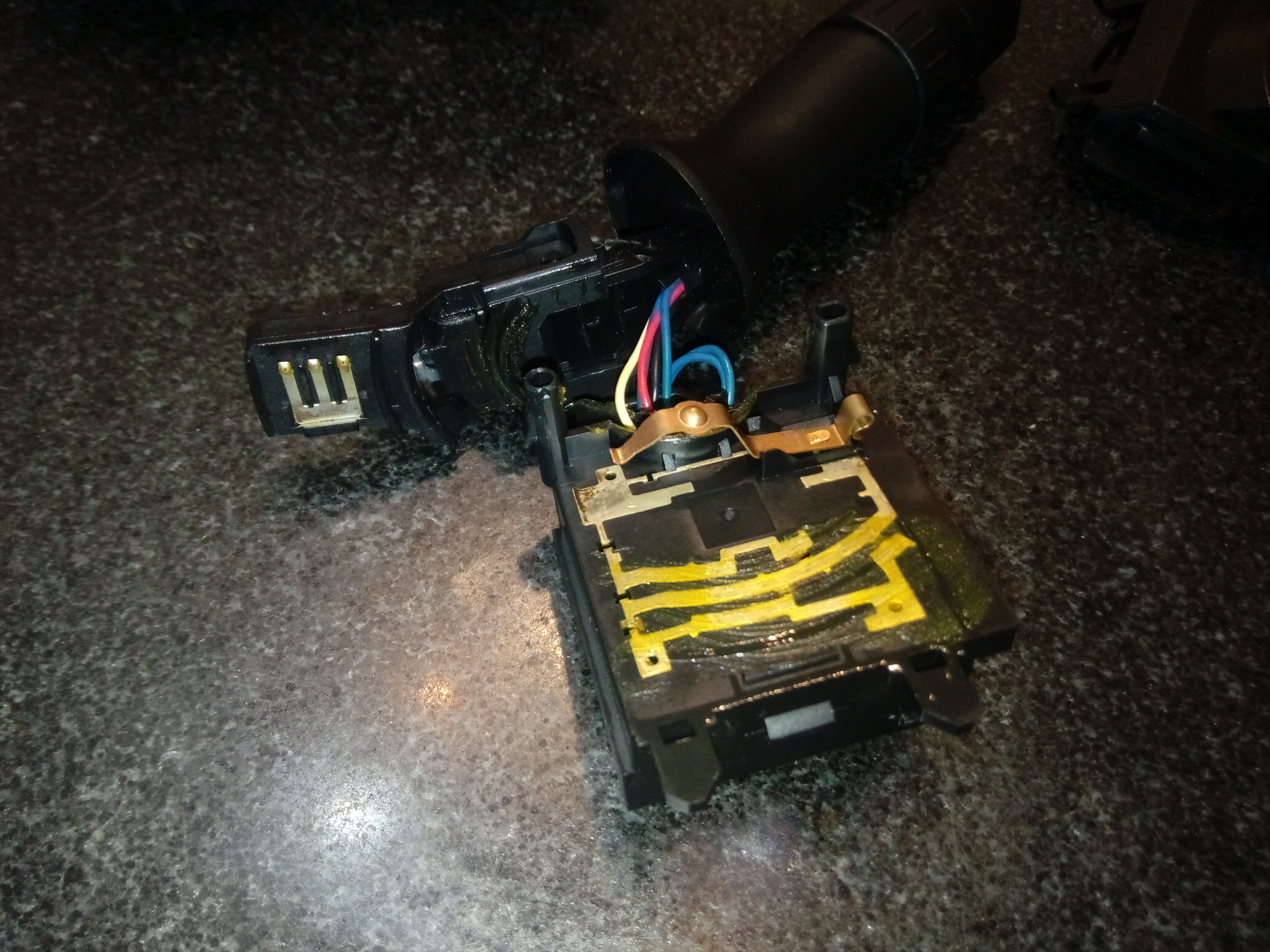

把弹簧片掰一掰,让它弹力好一点就行了。
把右边的雨刮的开关也顺便同样修一下
把弹簧片掰一掰,让它弹力好一点就行了。

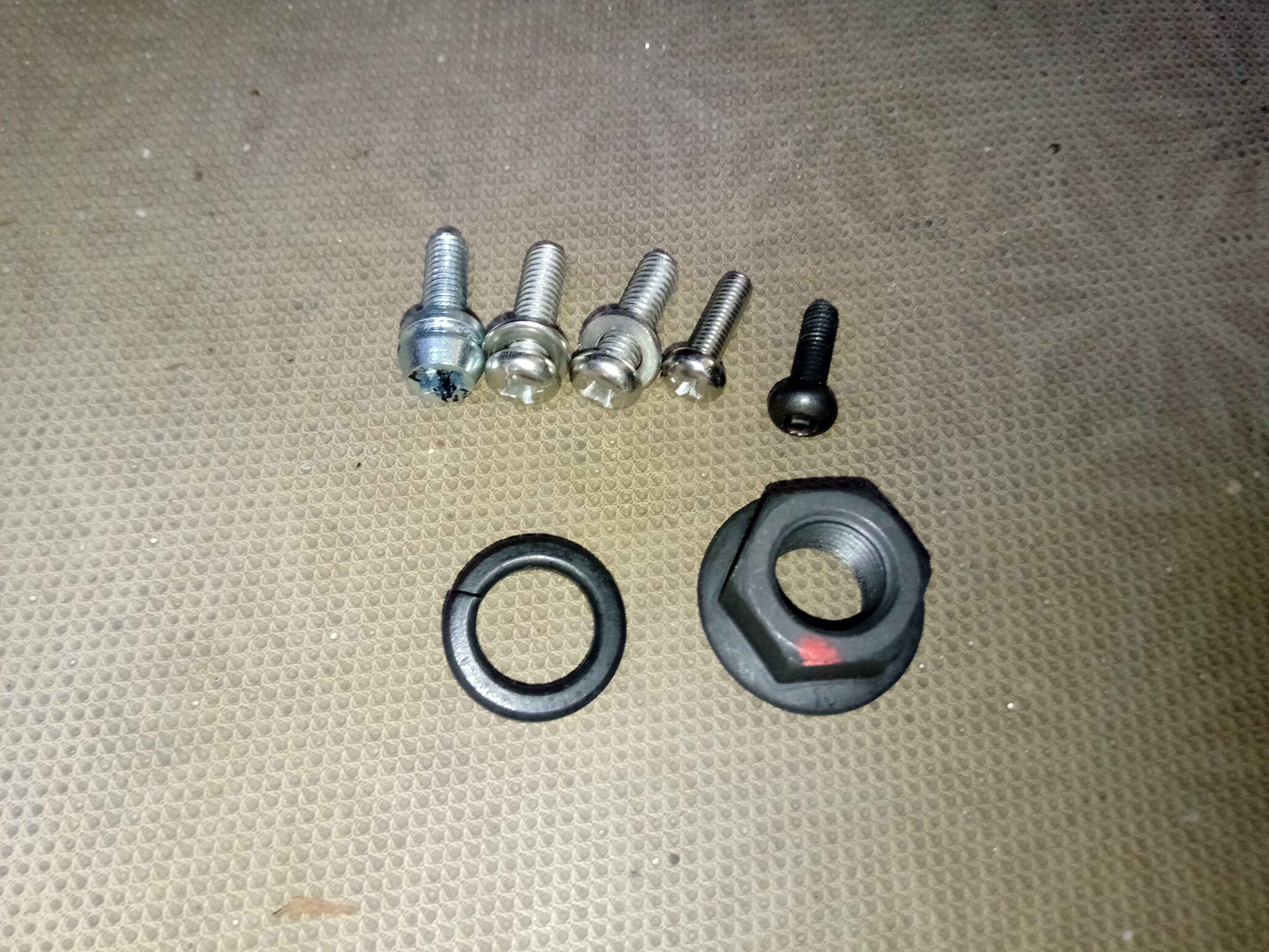

我新买了几个螺丝代替原来的螺丝,原来的三种螺丝三个工具,麻烦。又买了一个大螺丝下面防止回弹的垫片,因为原车没有,万一用久了,螺丝自己松了,那很危险(螺丝松这种事还从来没发生过,只不过我让它多一层保险)
重新装回去
接线要装好。不用担心接线错误,因为一个插头只对一个接口。
这个螺栓拧紧,防止转向灯开关松动

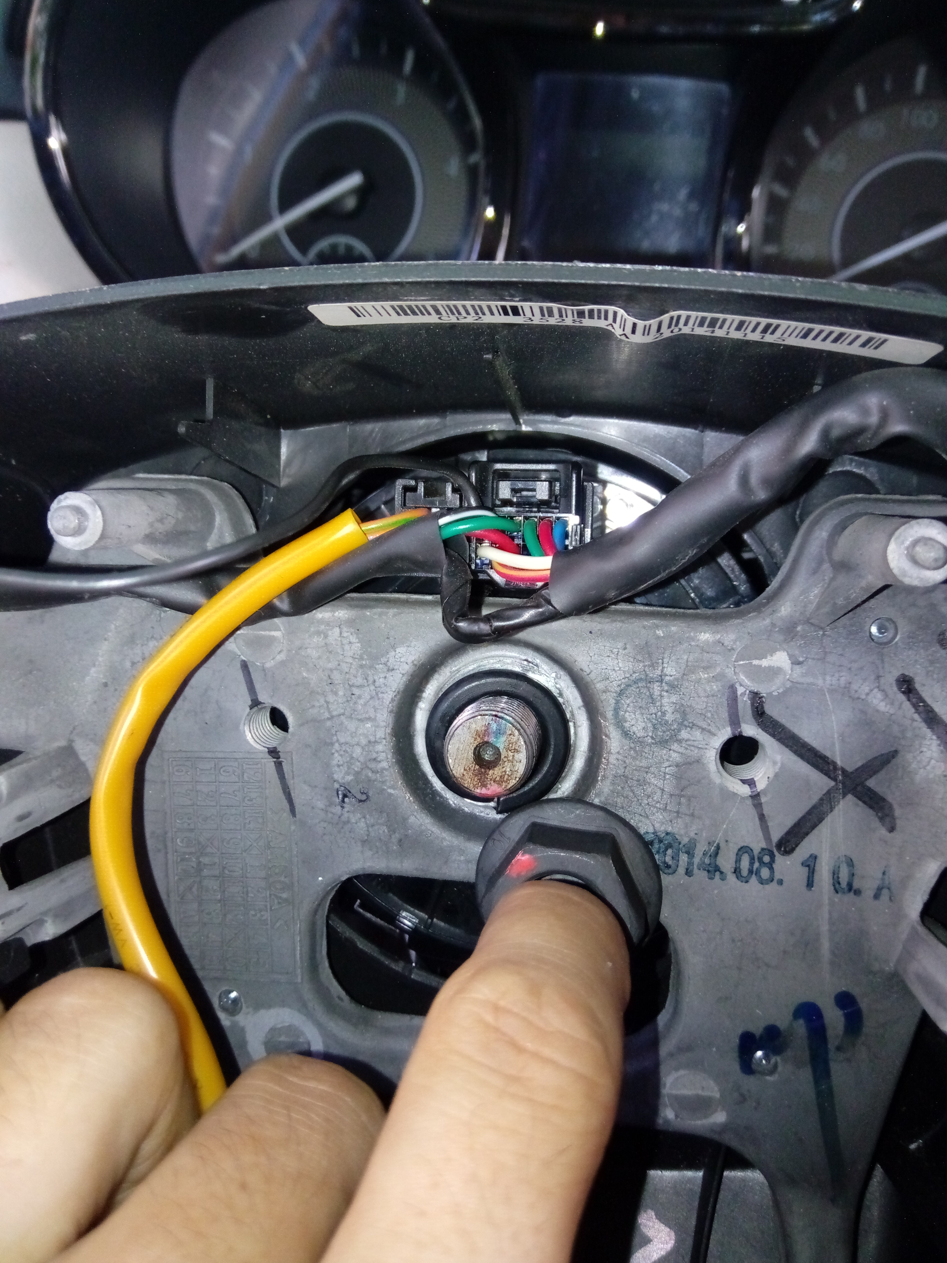

装回游丝
按之前做好的标记装回方向盘
把新买的防止回弹的垫片加进去,拧紧螺丝就行了

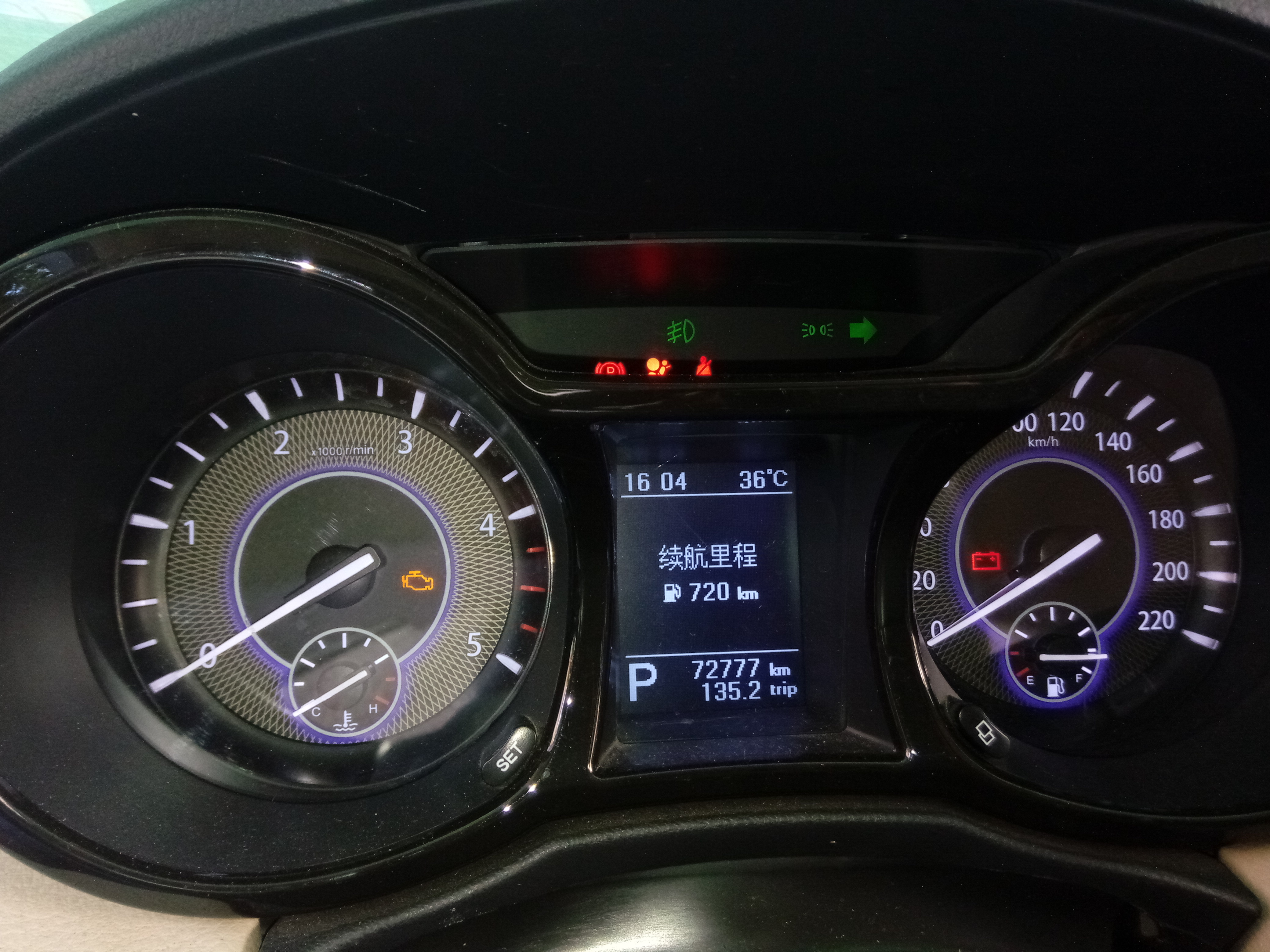

测试,完全正常
测试,完全正常。驭胜又可以安全的带我在路上驰骋了。
