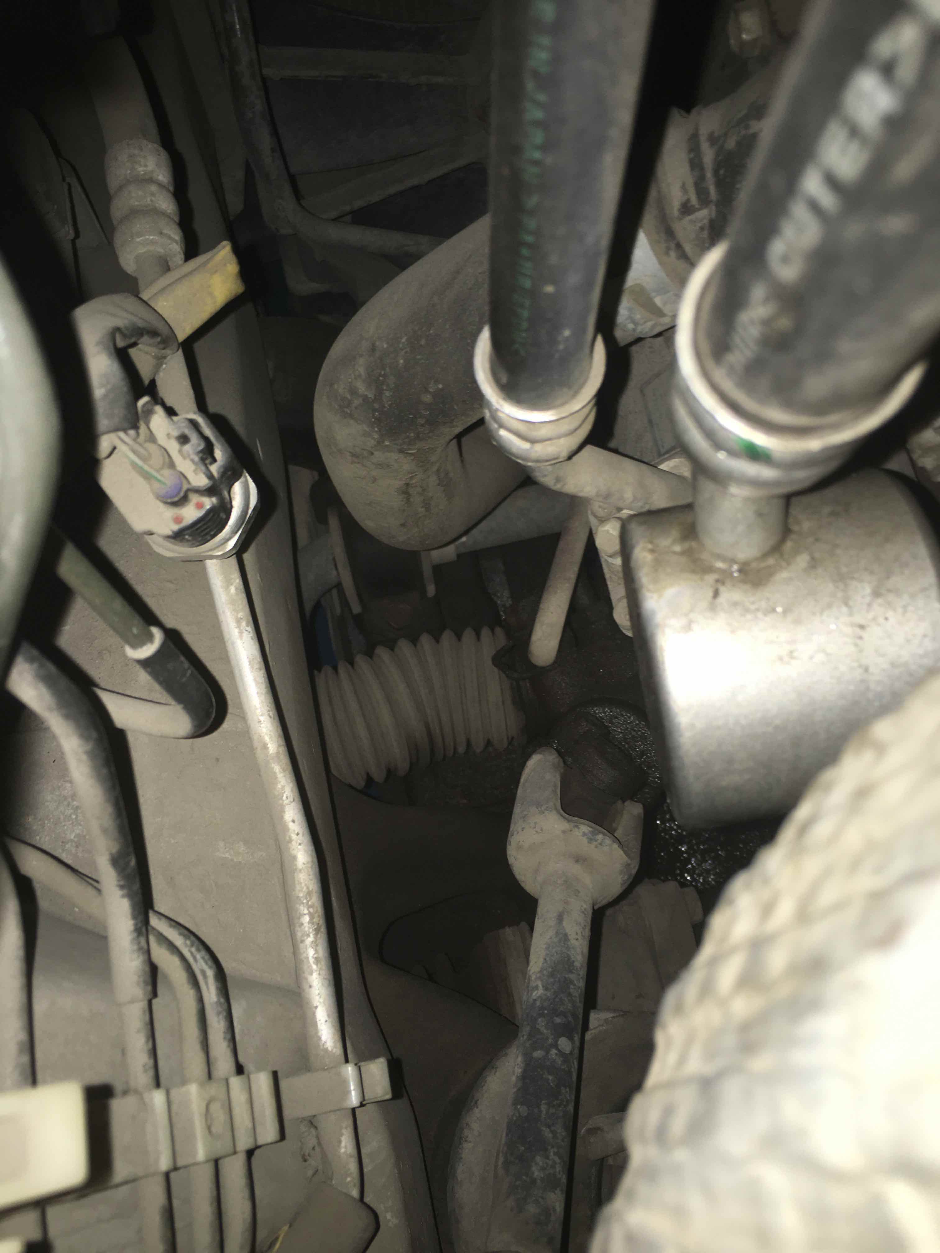

发表于 2020-8-1 23:39 | 显示全部楼层 |阅读模式
我的车也是12年的,现在九万三前多公里,今天发现转向机漏油,去4S店询问,说是原地打死方向对方向机损伤较大。回想起去年9月多打方向有杂音和抖动,去4S说需要更换转向助力油,于是就采用边往壶里加新油,边原地打方向,边把排除的旧油接走的方式在原地来回打了能有半个小时的方向,记得那时方向机还没有一点漏油,保养时护板还干干净净,现在漏的护板上都是油不说,车位地上都有一片油,肯定是上次的经历损伤了油封,可这也没不好跟4S说了吧,说了人家肯定也不承认啊!

原地打方向半小时换油?这店够黑够傻。把油壶管用1升罐接住,着车两边打几个来回熄火基本就可排空旧油了。

看图片应该是方向机上油封漏油。个人认为,该油封损坏原因基本是,1、几个万向节润滑变差后,侧向扭力增加导致油封损坏。2、设计上少一个油封,导致尘土灰尘进入接触面,导致油封磨损。3、原地打方向还是对油封损坏有影响的。但对方向机上油封影响不大的,主要是对下面横向的油封损害大。
方向机不是很娇气的,一次原地打方向基本不会导致油封损坏的。况且还是着车方向机油泵旋转的情况下,对方向机上油封影响更小。
建议考虑不拔出方向机芯单独更换方向机上油封,并且清洁保持机仓干净。同时对方向机上端做遮挡而防止灰尘进入。
个人看法供参考。

准备买上油封换的试试,各位最近有从网上买油封吗?给推荐个链接吧,前几年的有些已经找不到了

修理厂不愿意换油封,而是换方向机。1000元一套。
