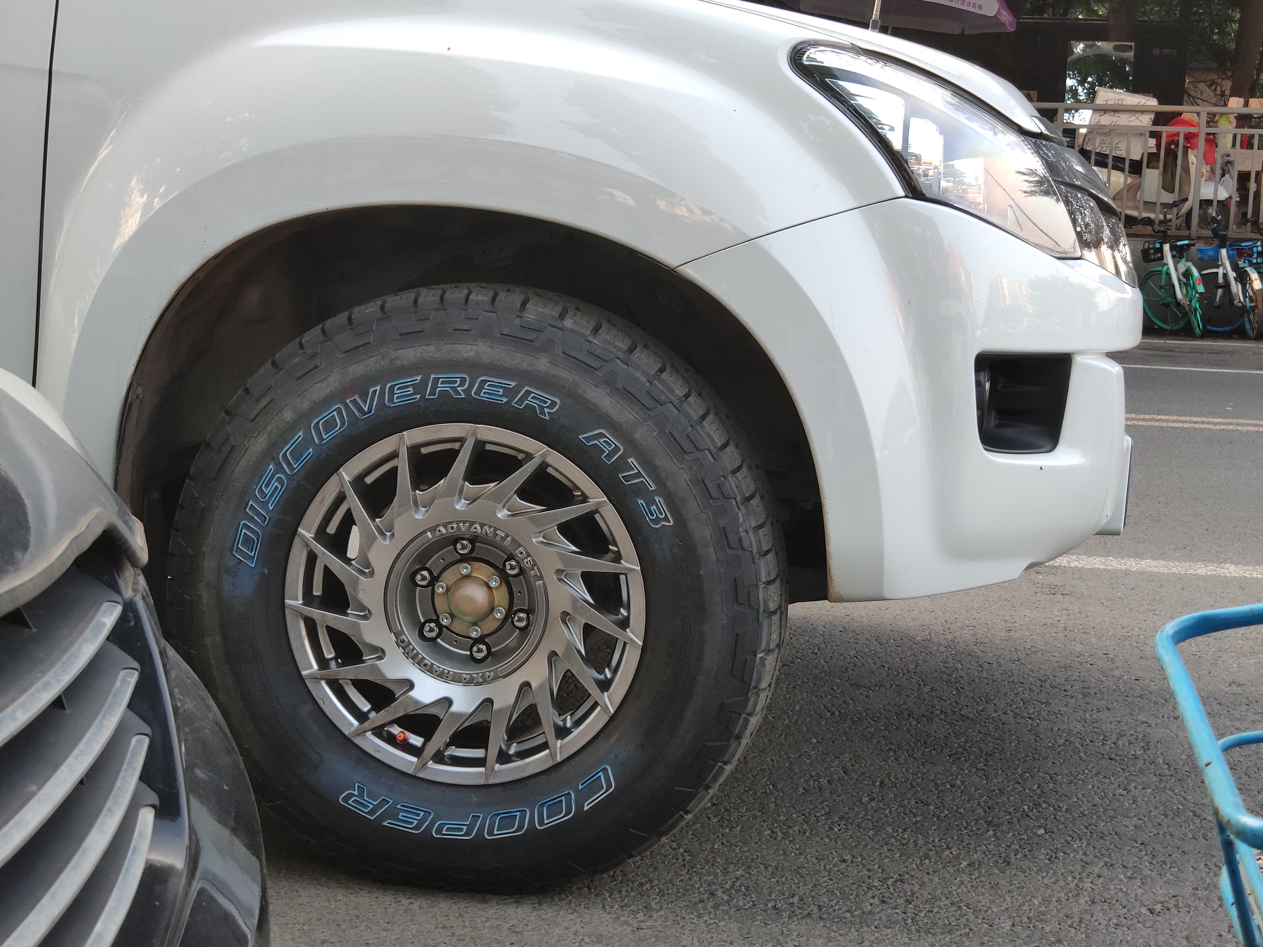

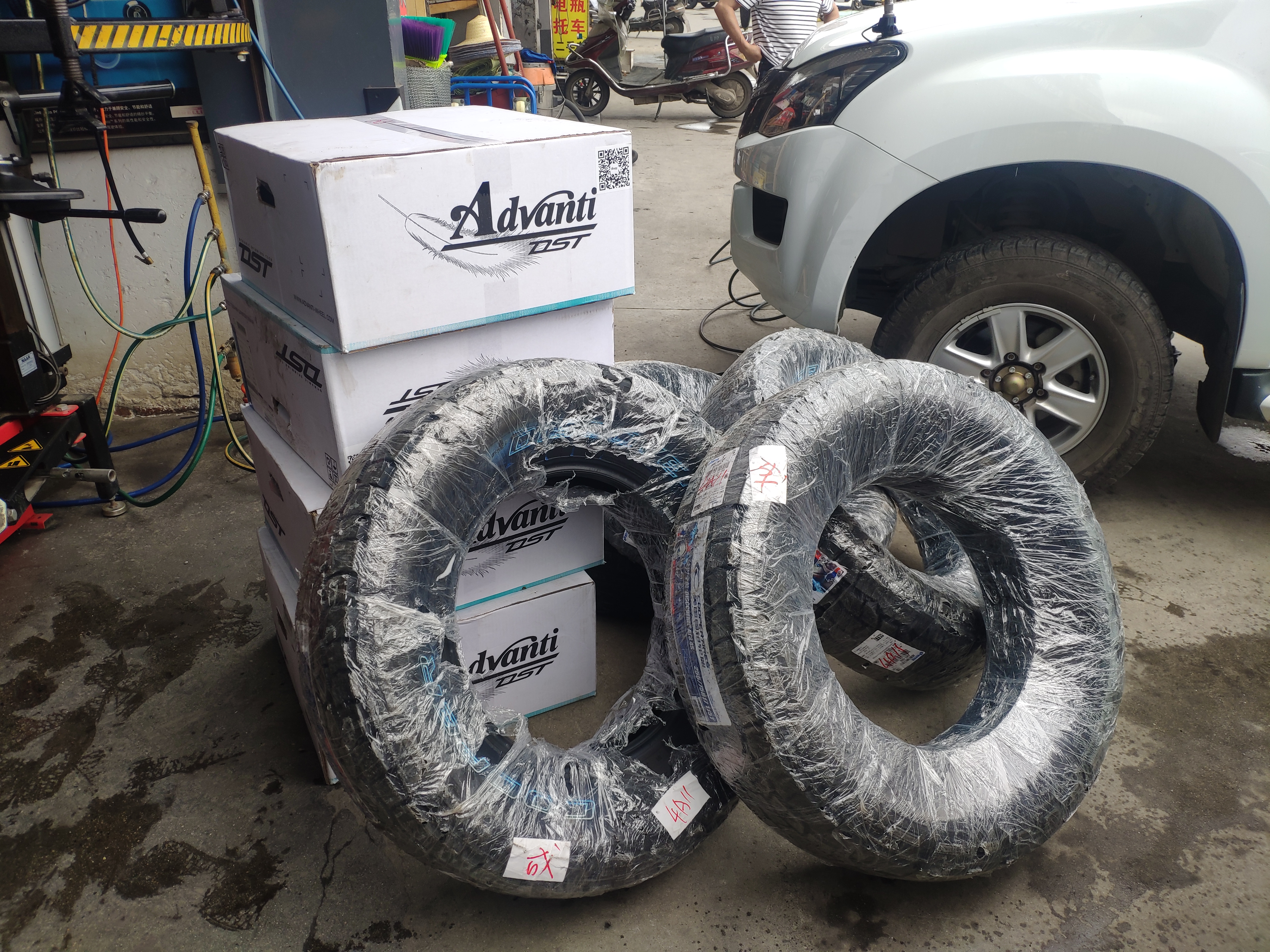

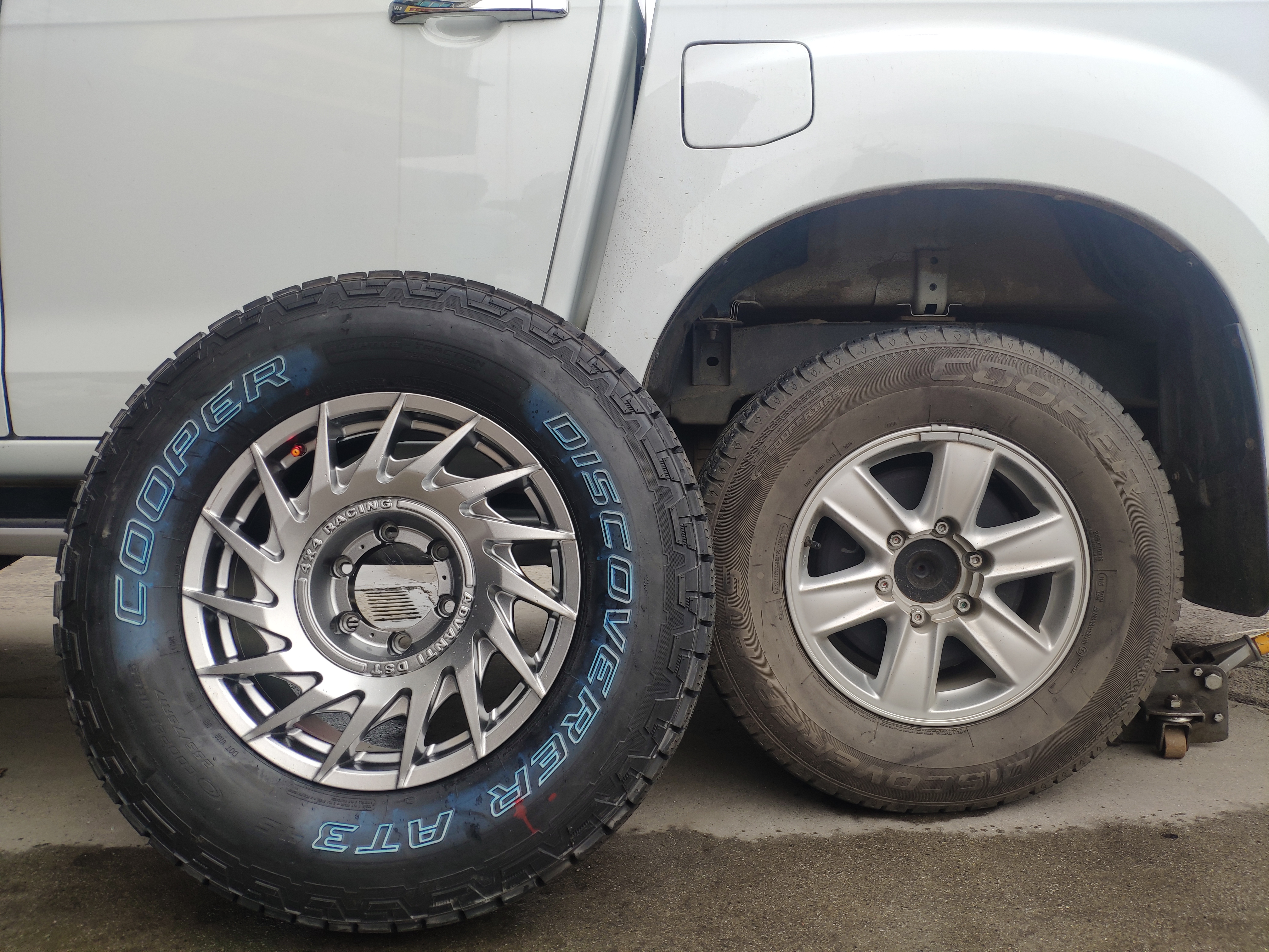

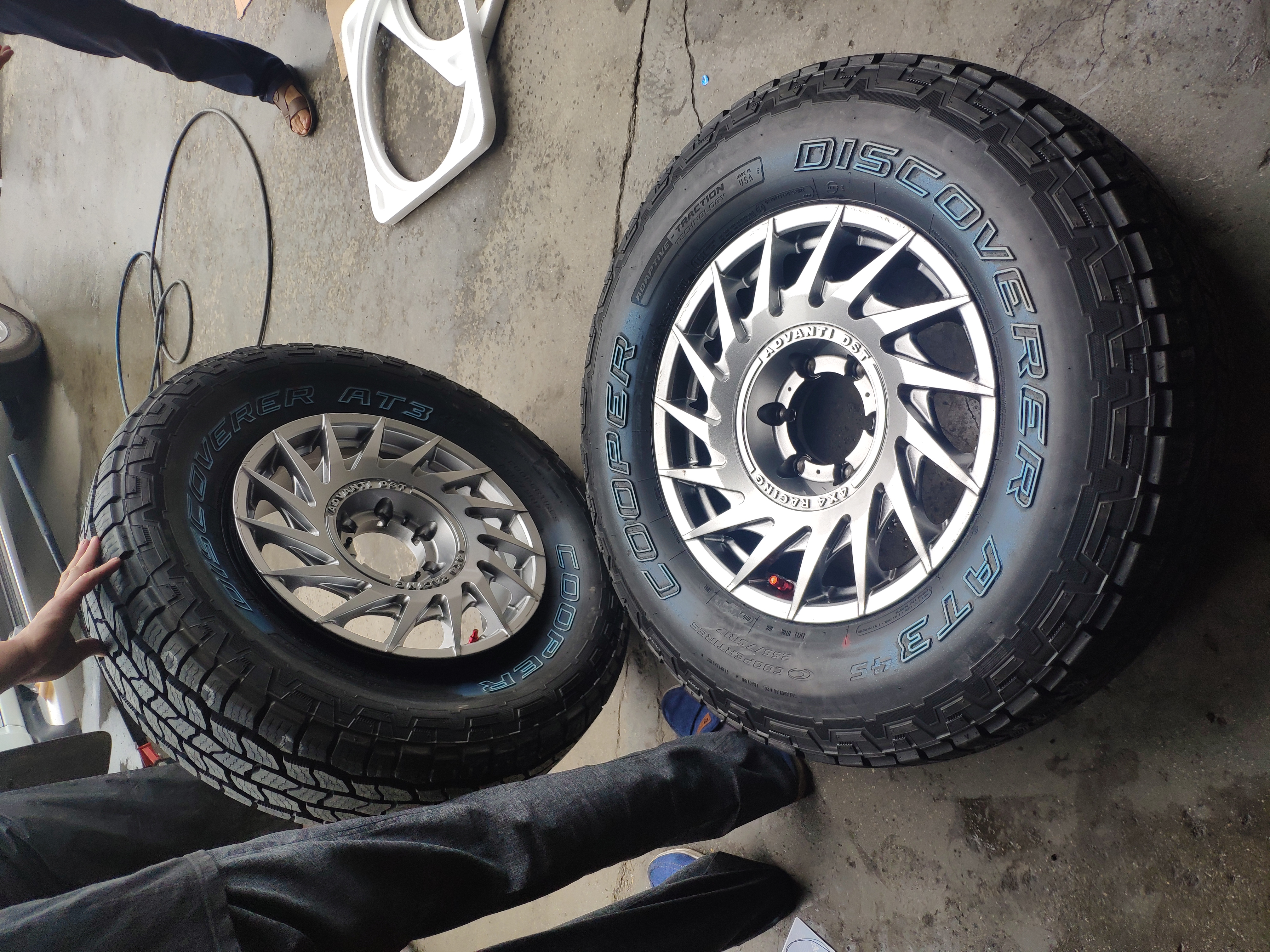

轮胎轮毂套好,平衡打好,要装车之前我居然有点鸡冻,我去,好久没有这种鸡冻的感觉了!

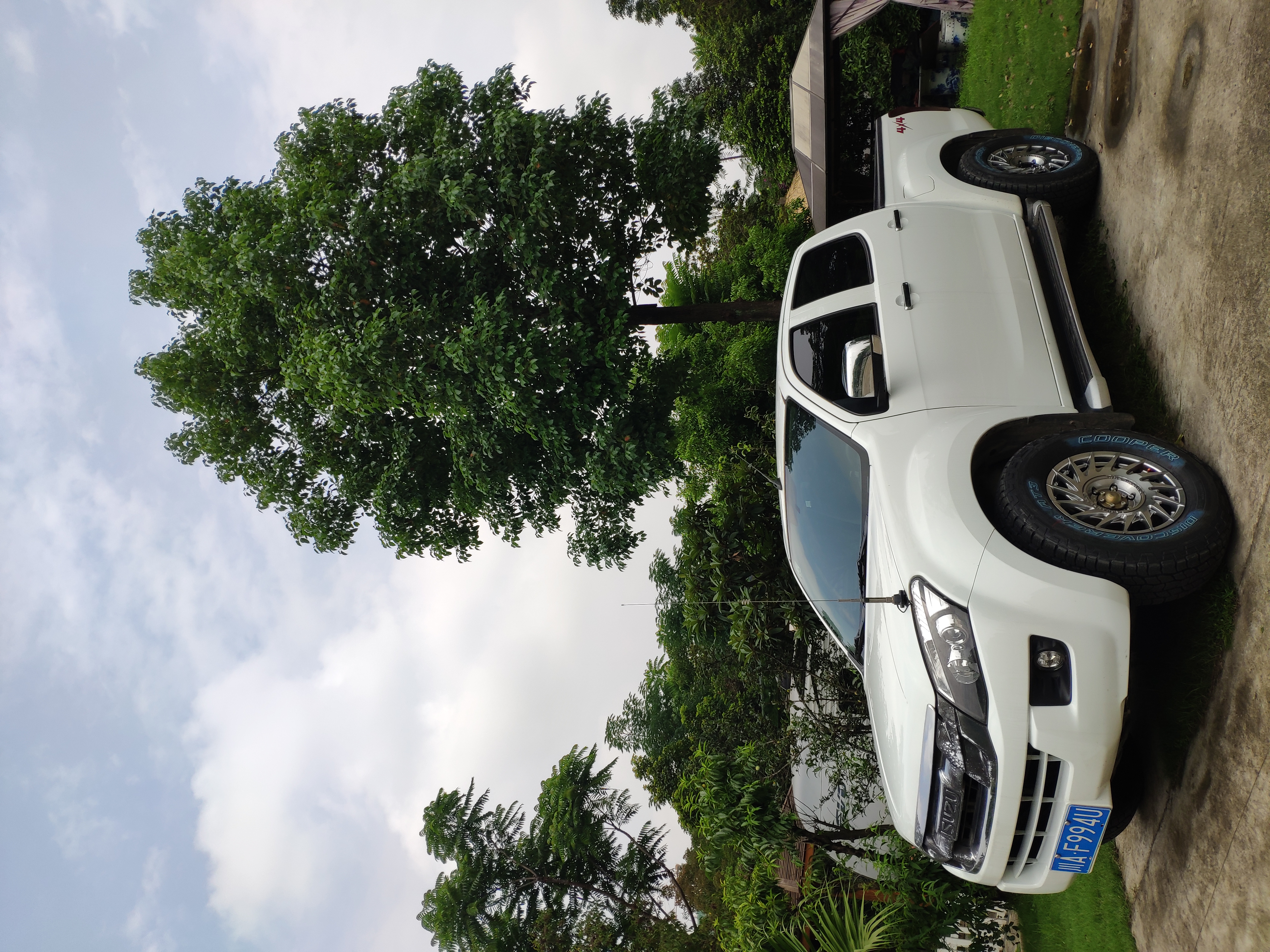

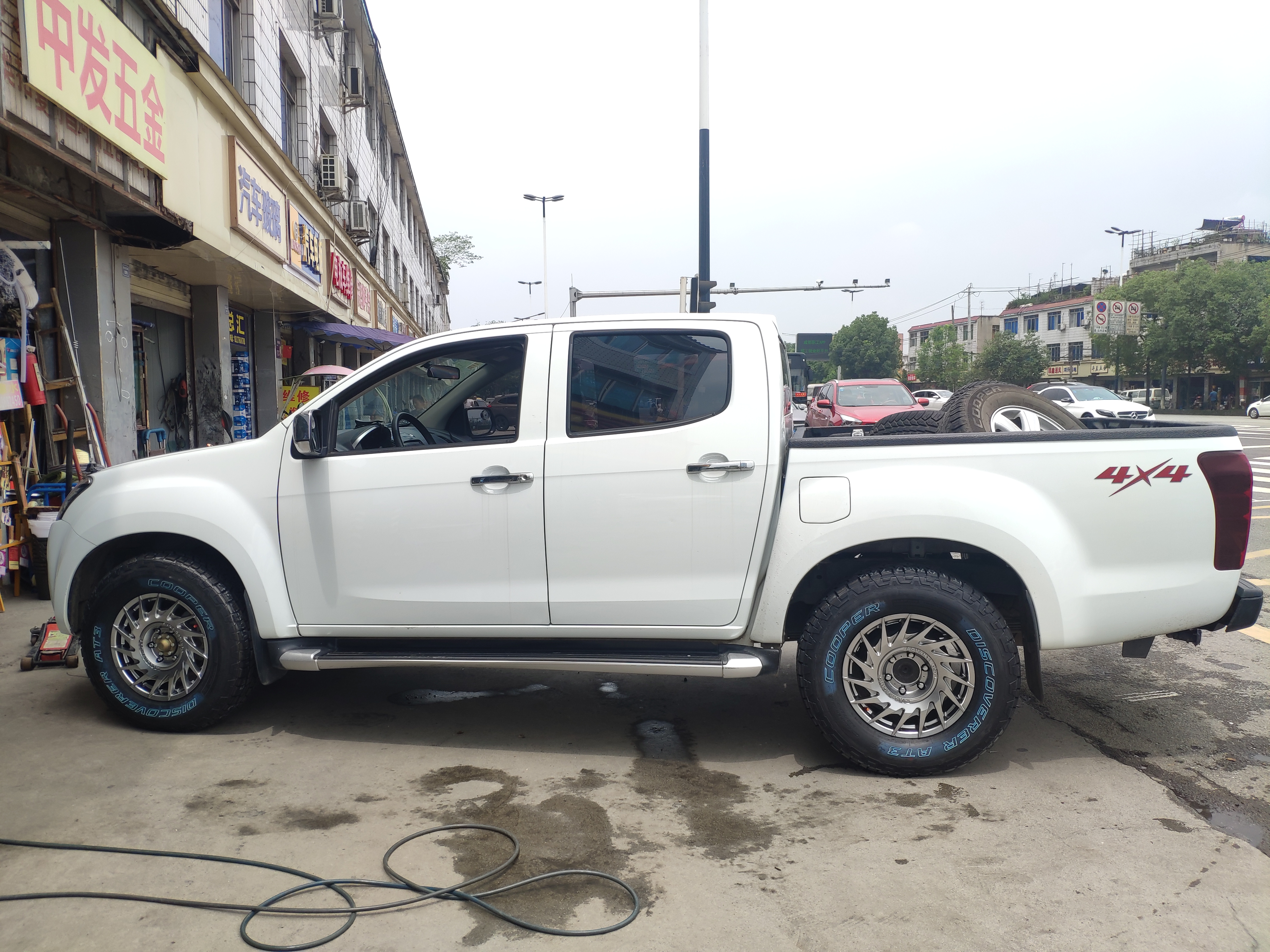

一直想让大D有一种大脚的感觉,这次的32寸半的伪33寸胎让让我梦想成真了,装上车以后的姿态,爱了,我居然在一台货车面前站了10分钟,根本不想动
雅泛迪17*7j ET15
固铂255/75R17 AT3 4S
18年11月大D就回家了,这都一年半了,才终于换了套轮子,其实在心里早就用各种方案把大D改了八百遍了,还好穷,不然改大D的弯路估计都绕着操场跑了几圈了

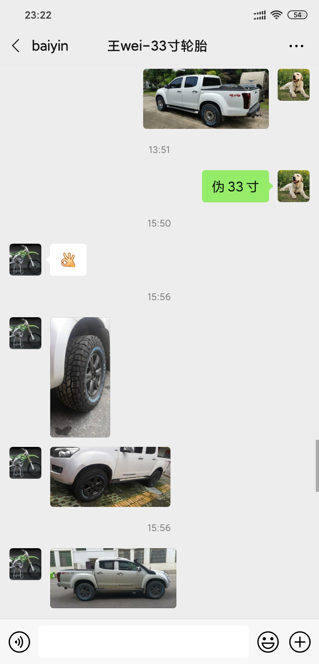

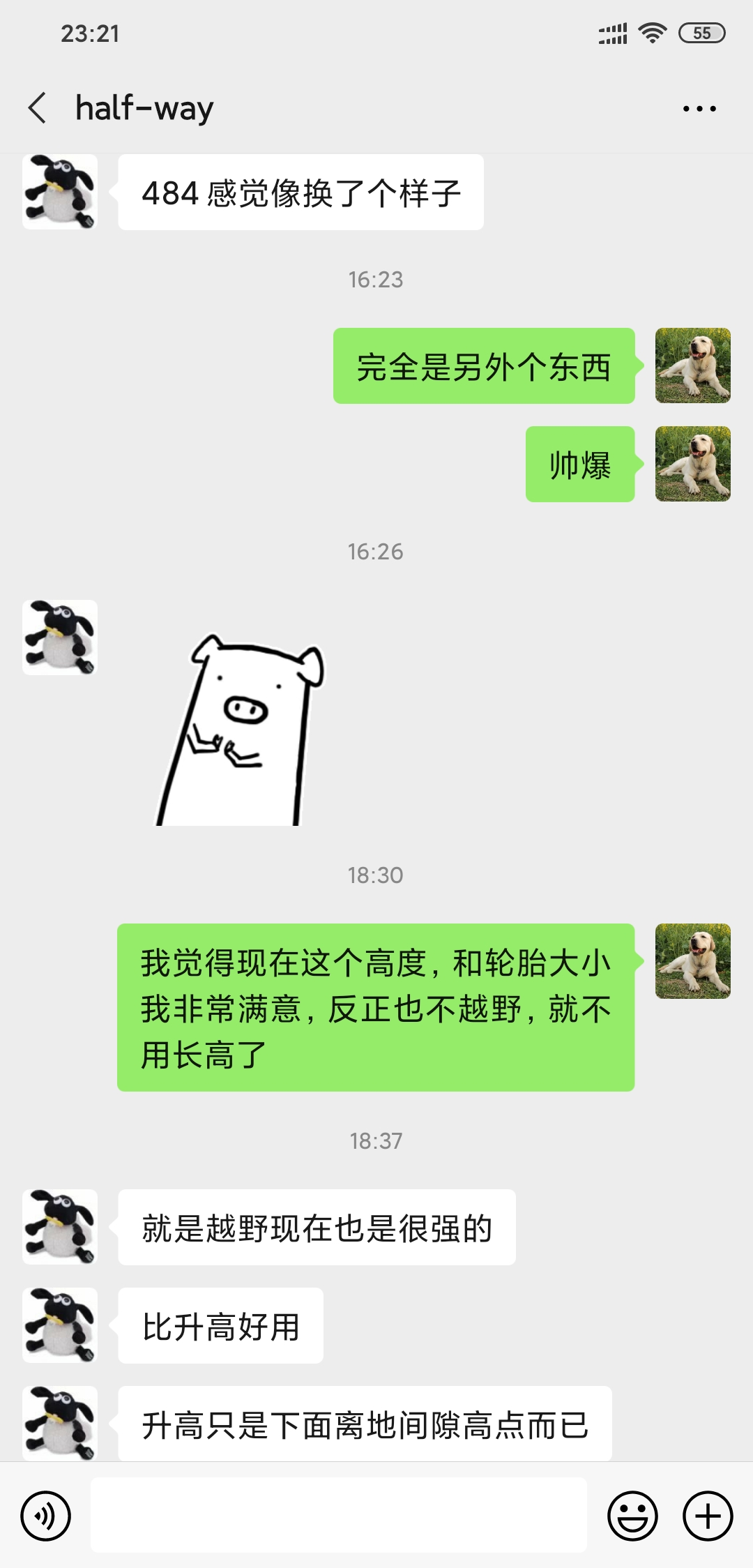

还好穷,没动,论坛里疯狂的找35寸的改装方案,最后看到了baiyin老师的33寸大作,振奋人心,285/70R17就是个权衡之作!塞下33寸只需要升高2寸,给车架做个类似切盲肠的小手术就行了。后来才知道,AT35也就是升高了2寸,仅仅两寸而已!升高的目的就是为了装下更大的轮胎,只有更大的轮胎才能增强车辆通过性,而不是升上天的悬架高度,升上了天了后牙包也还掉在后轮之间,随时容易卡着蛋!升高两寸的车开过,方向没有指向性,动力输出到轮胎作用响应也慢,我这个人开车不算慢,所以对指向和响应有一定要求,并且不怎么越野,已经过了爬石头冲坡坡的时候了,所以我的目标是能矮就不要高。

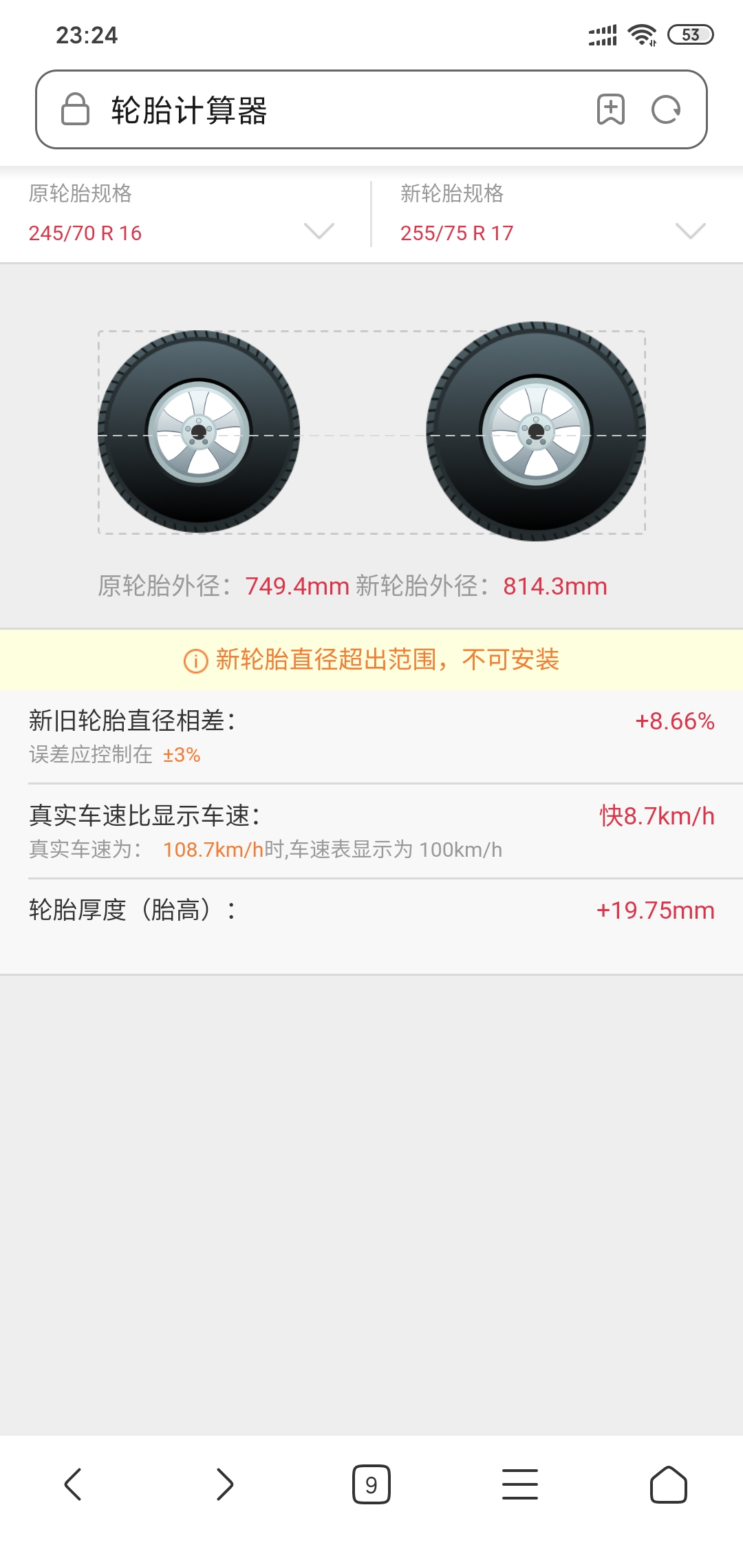

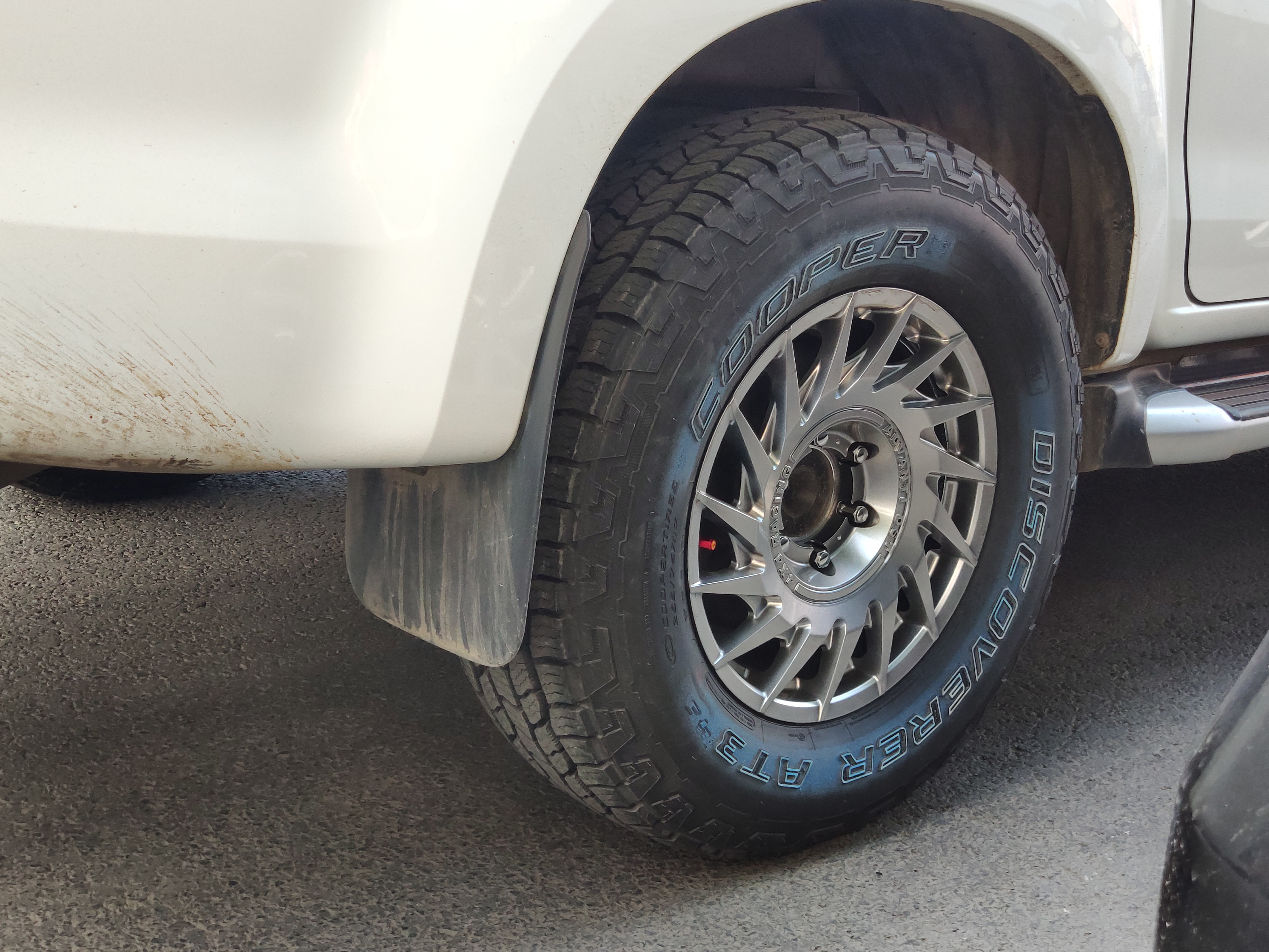

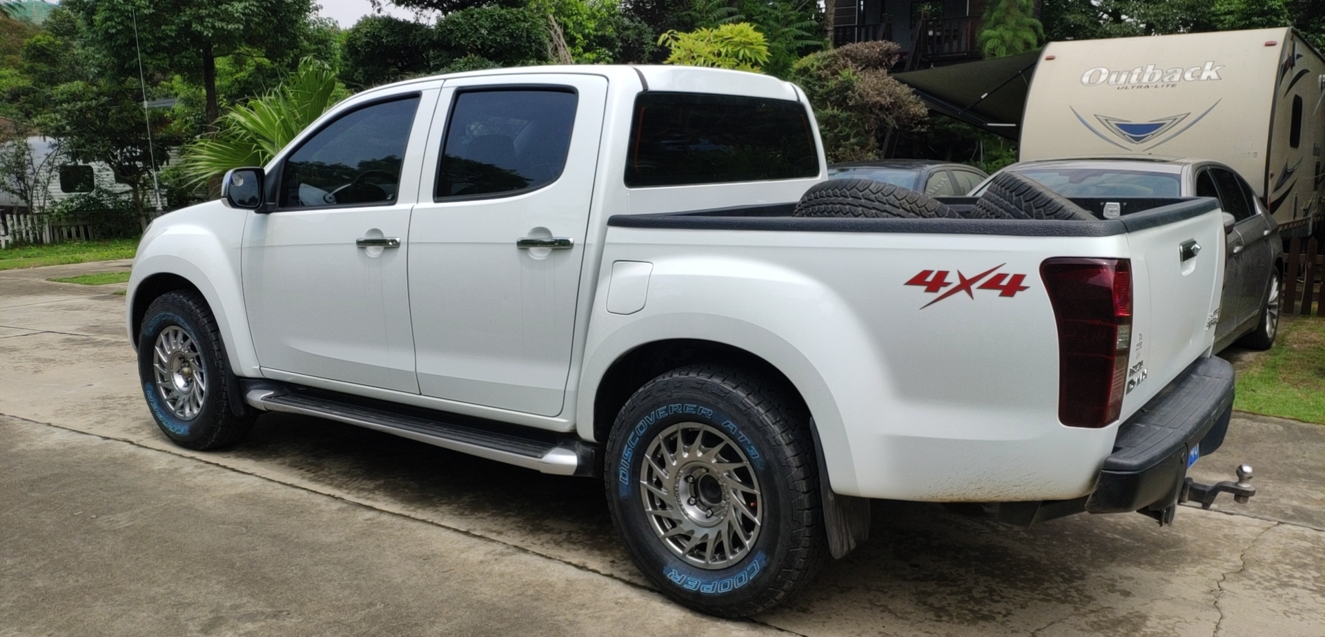

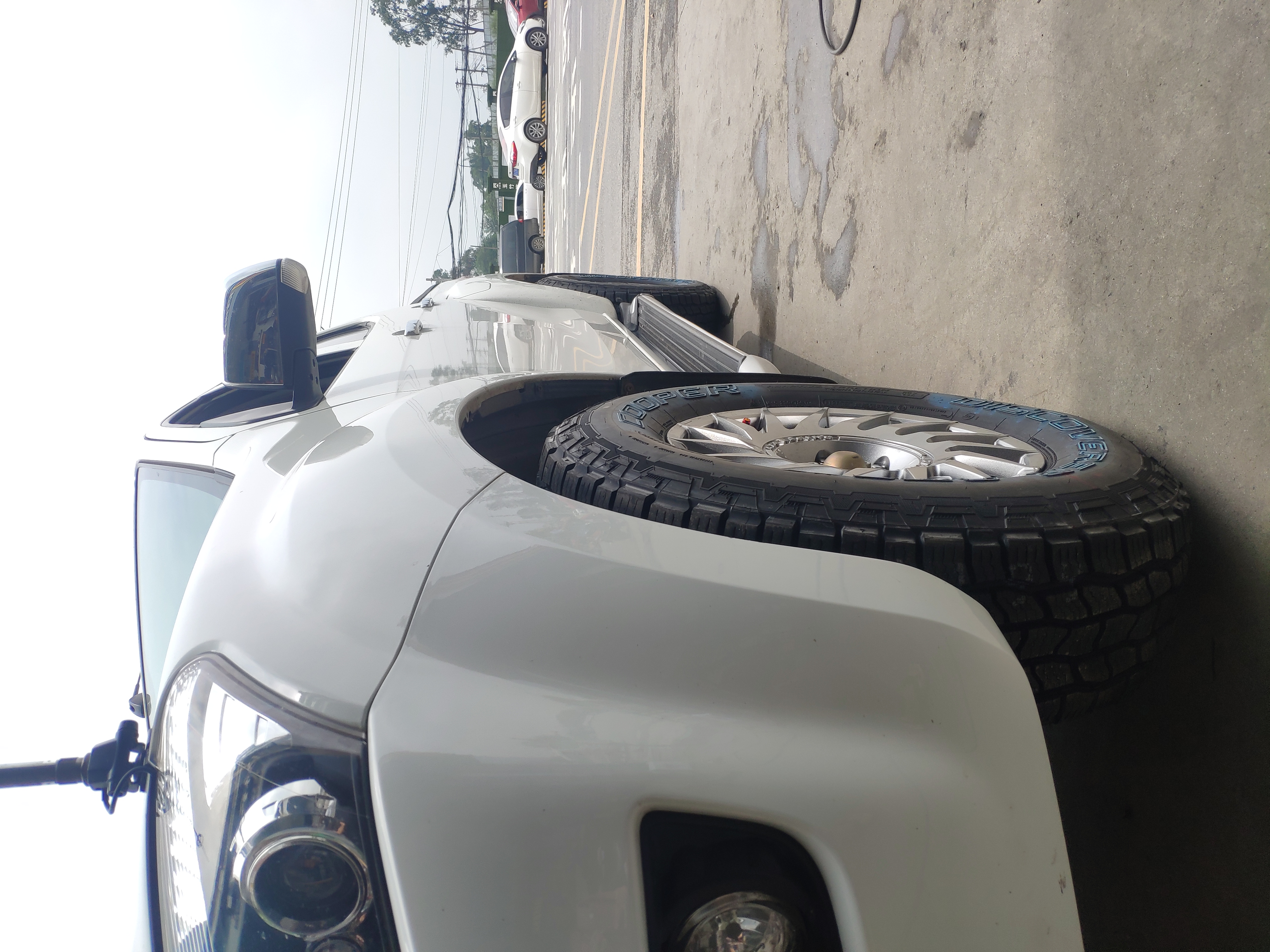

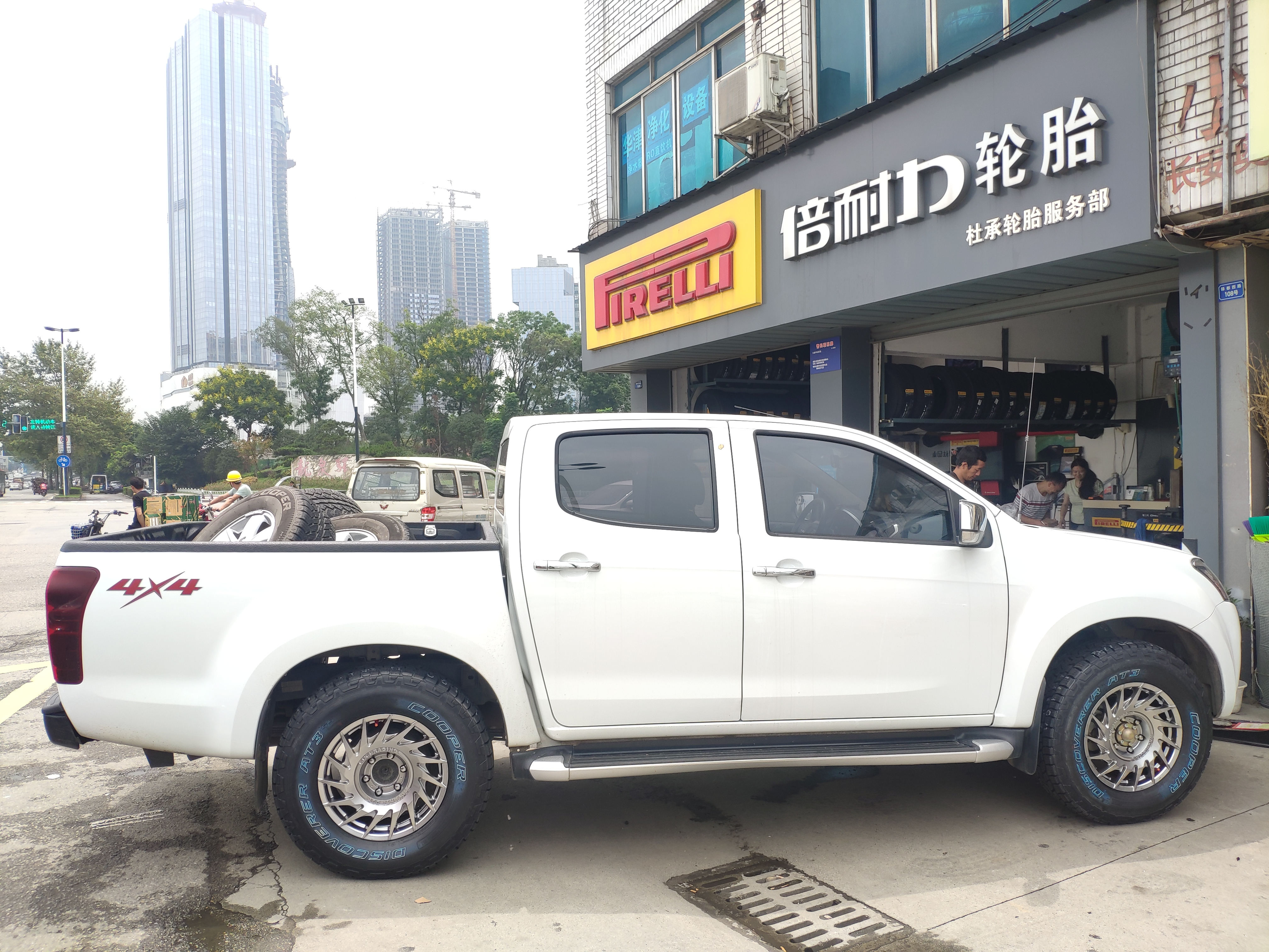

谁知道这个平静被我一个来借车去试几天的朋友打破了,加上马上准备去青甘大环线,原厂胎太脆弱,准备换个245/75R17出门,找蒋总买轮毂的时候才知道,原来不升高就可以装下,那就不升了呗,都已经找出来的升高套间又塞了回去。再聊天,发现不升高还可以装下255/75R17,一查参数,直径814毫米,离我想要的825-830只差了1厘米多点儿,行了不纠结了,直接装车!上车一看,惊艳了我自己!这是不升高能装下的最大直径的胎,假装自己33寸,胎宽也只有255,车子的灵活肯定会被保留,肯定不如245/75R17灵动,但是为了大这1.5厘米,值了,颜值还是很重要!
自此中午搭配出了我想要的大脚的感觉,还兼顾了行驶性能,想想35寸只能跑7/80码,还是难过[呲牙]返璞归真,在思想走了一大圈弯路以后只用了4个轮毂➕ 4条胎满足了需求。如果以后用车频率能高起来,那就定一套fox,限滑差速器都不一定是必需品了,想去爬石头再说吧[呲牙]

里程表不准了也是很大的困扰 不知道能校准行车电脑不

其实完全不影响,原车轮胎本来偏小2%左右,表显里程比实际里程要多一点点,现在轮胎换大了大概8%,其实也就是比真实数据大了6左右,没什么太大的影响,限速120的地方跑到表速120就行,超速10%以内,没什么影响,保养什么的也问题不大,10000公里保养也等于就是多跑了600公里而已,忽略不计,开车本来还是个感觉,数字上的百分之几的差别我觉得问题不大,这个问题看个人
当然非要特别在乎的,那轮子只要磨损下去了,数字就不准了,轮胎应该要换很勤才可以
