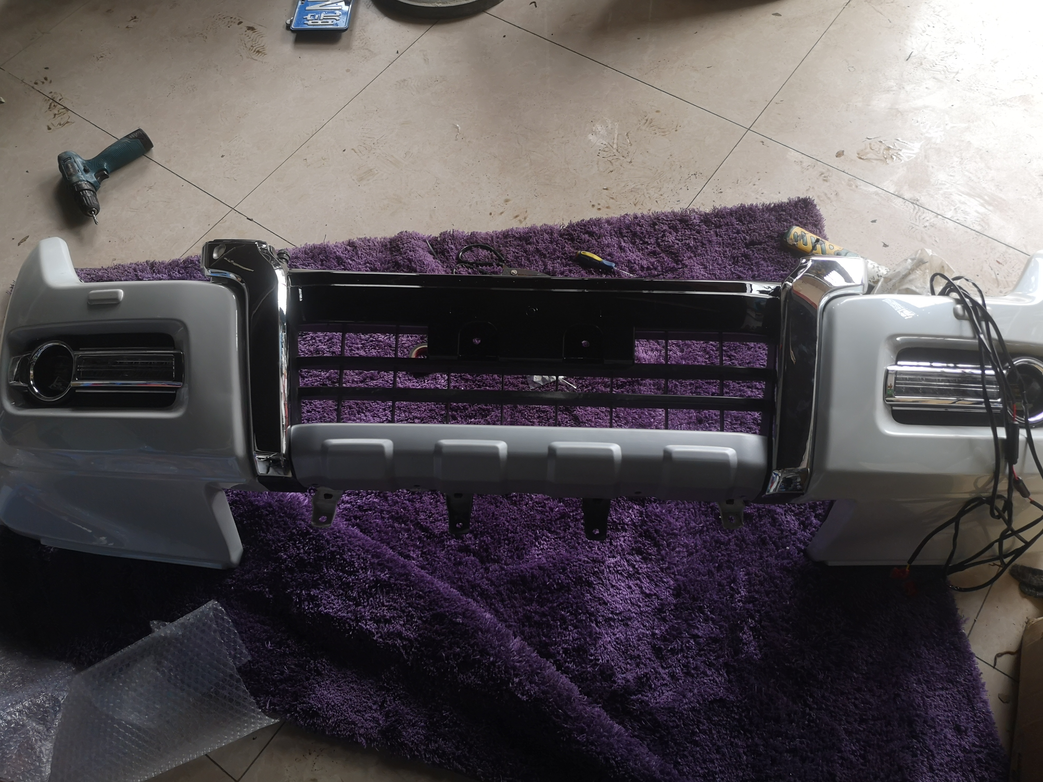

       在这个SUV遍地开花的时代,传统的越野车已经慢慢淡出人们的视线,各大主流车企推出的SUV车型动力足,配置高,舒适性好,让“老帕”鞭长莫及,这是我去年入手的第二台V97,买回来一直恢复原车状态,车况总体比较十分满意,加之也算是中规版最后一批,所以也格外珍惜,其实,之前一直想搞台丰田LC120开的,但是由于种种原因没有实现,也许是没有缘分吧,所以对于这台97我要加倍呵护,打算长久相处,车子大的问题没有,就是有些小问题也没有找到根源,其实就是唯一不满意的地方就是减震,所以下一步就打算换减震了,在此也请各位老铁给予建议,下面上传本次更换新款前杠作业!
自己动手开始撤

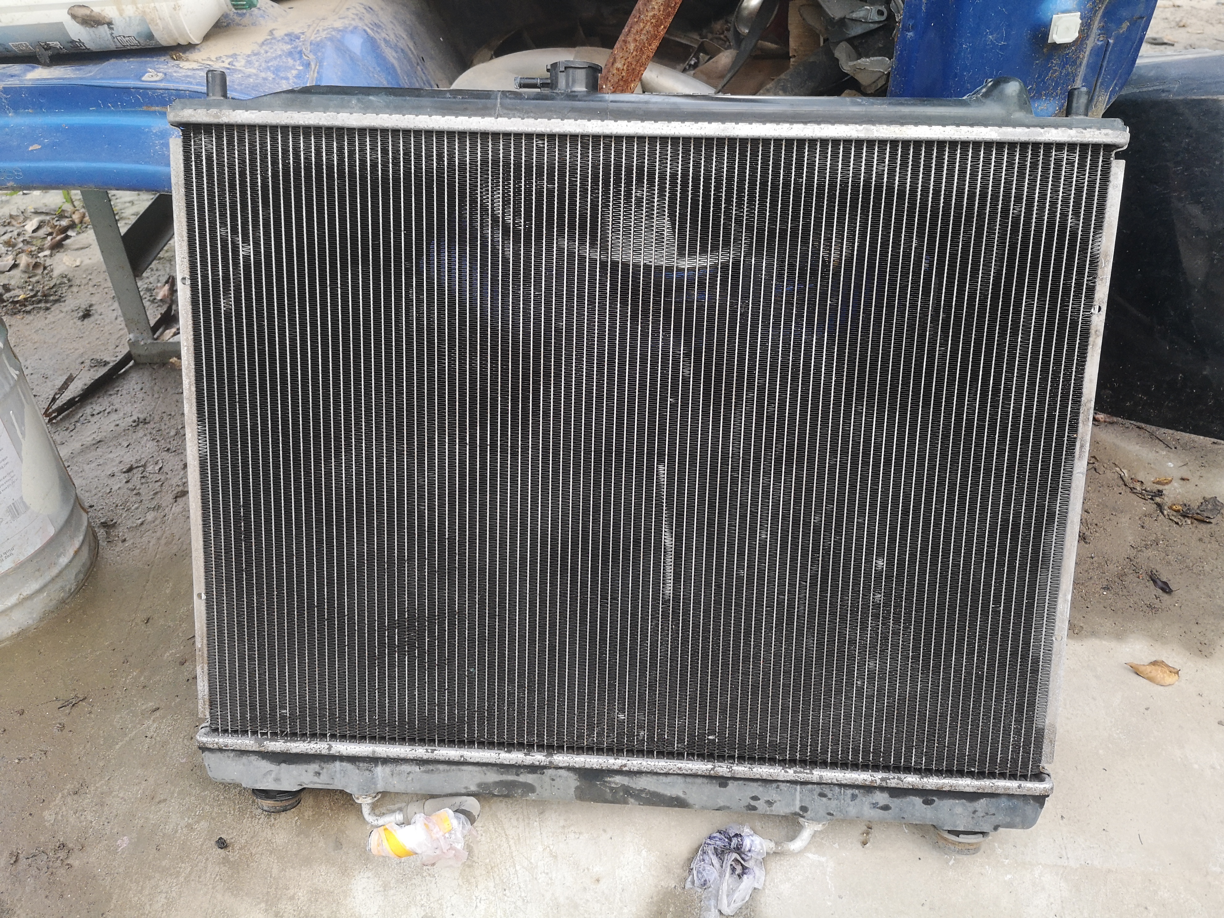

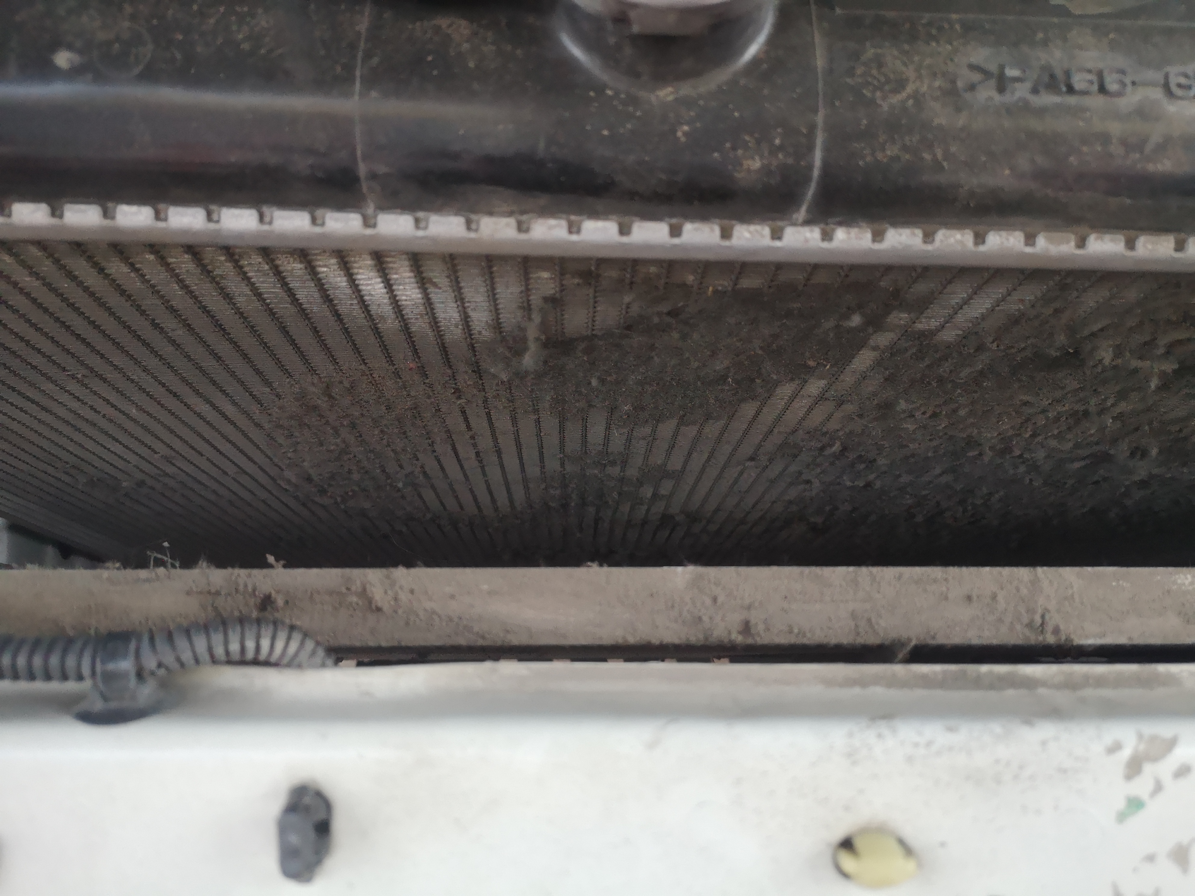

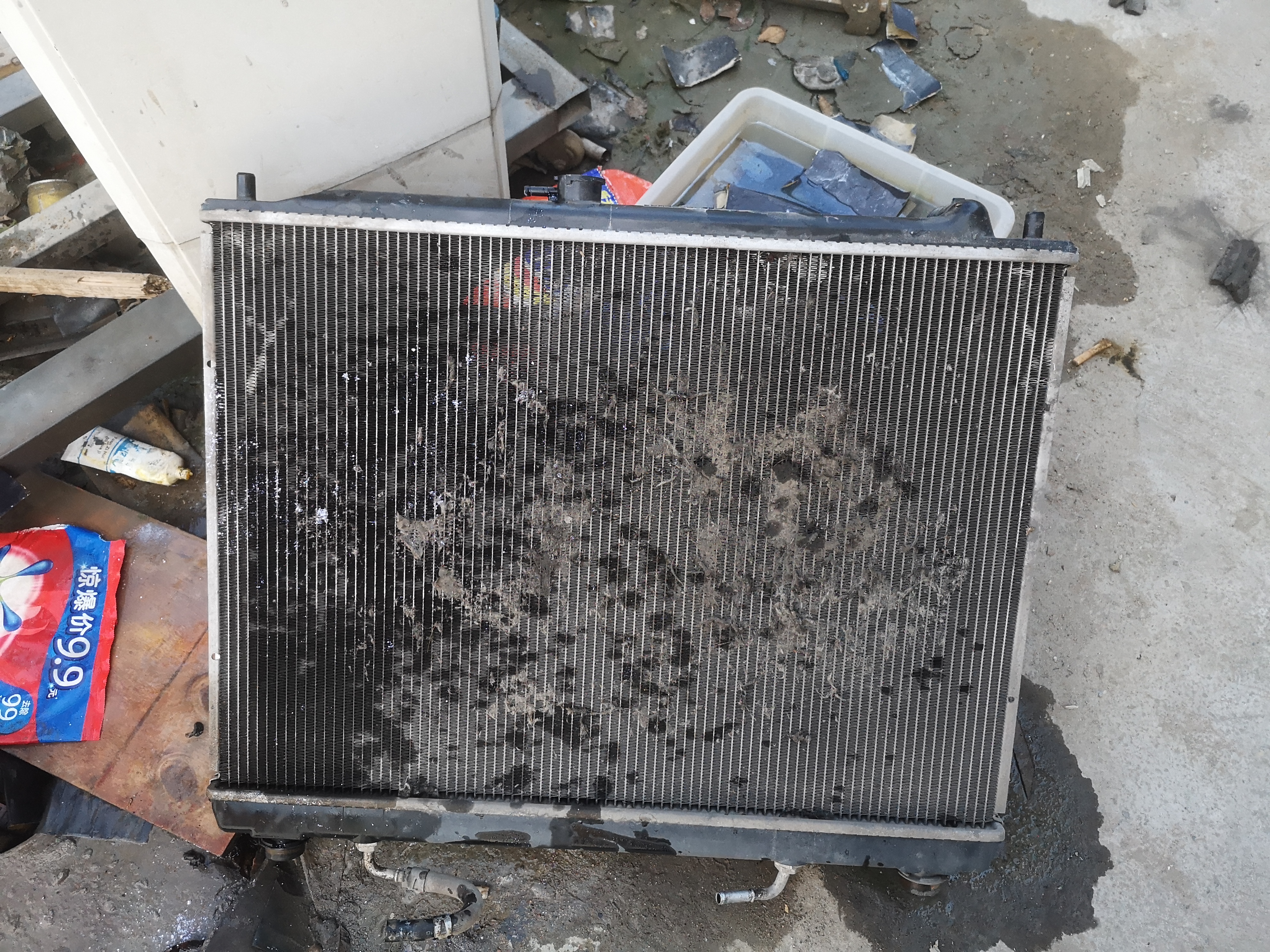

之前空调效果一直不咋的  干脆顺便清洗水箱和空调凝聚器
水箱和凝聚器上的毛絮和小石子太多了

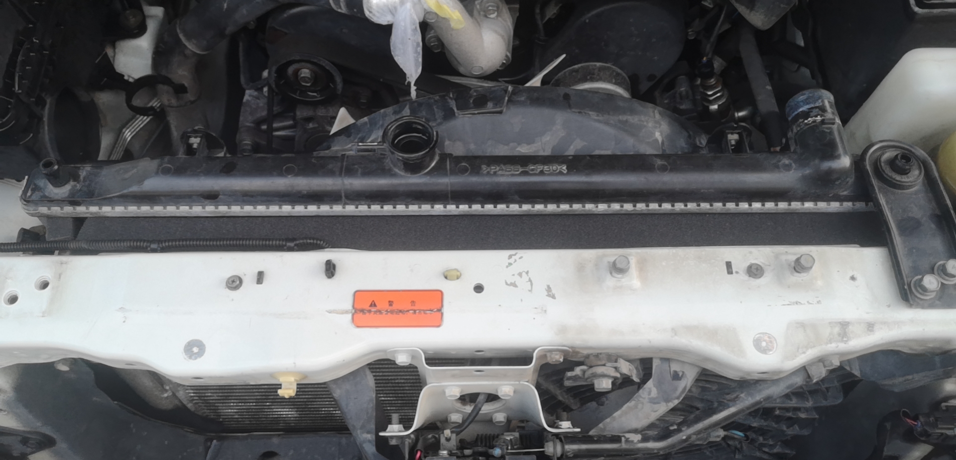

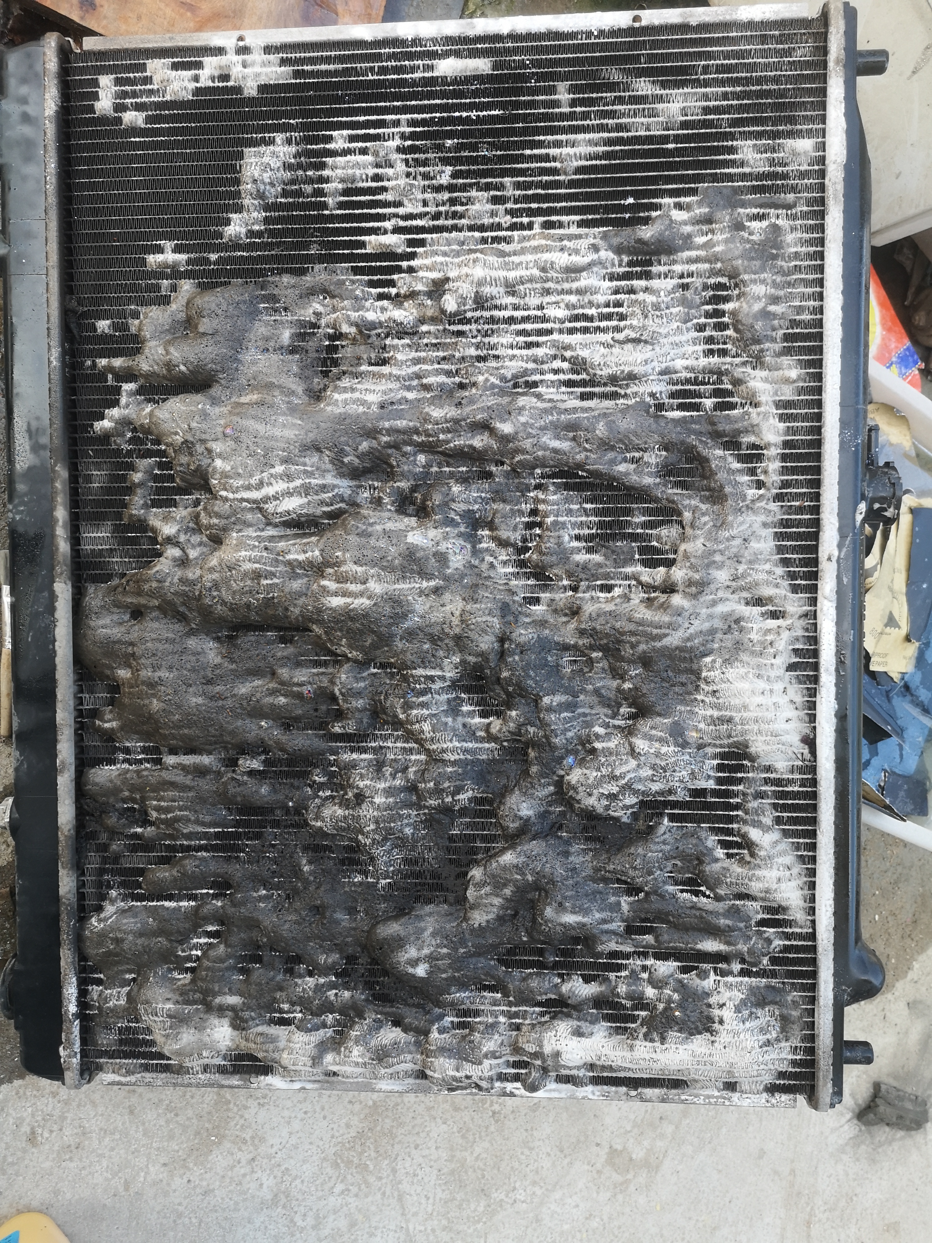

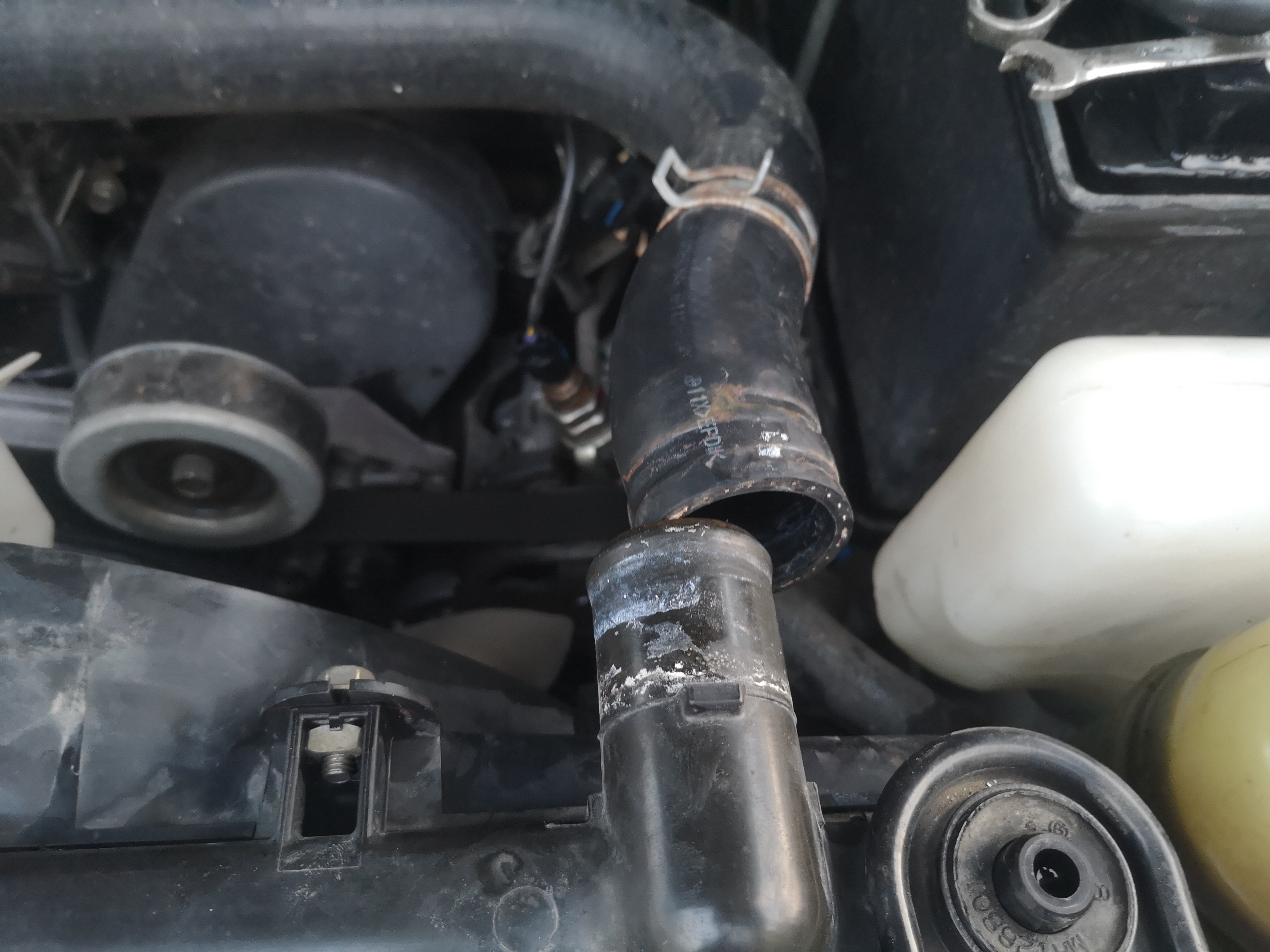

决定把水箱撤下来彻底清洗吧
网上买的清洗扇片的清洗剂
洗的很彻底 好多小石子也给搞出来了

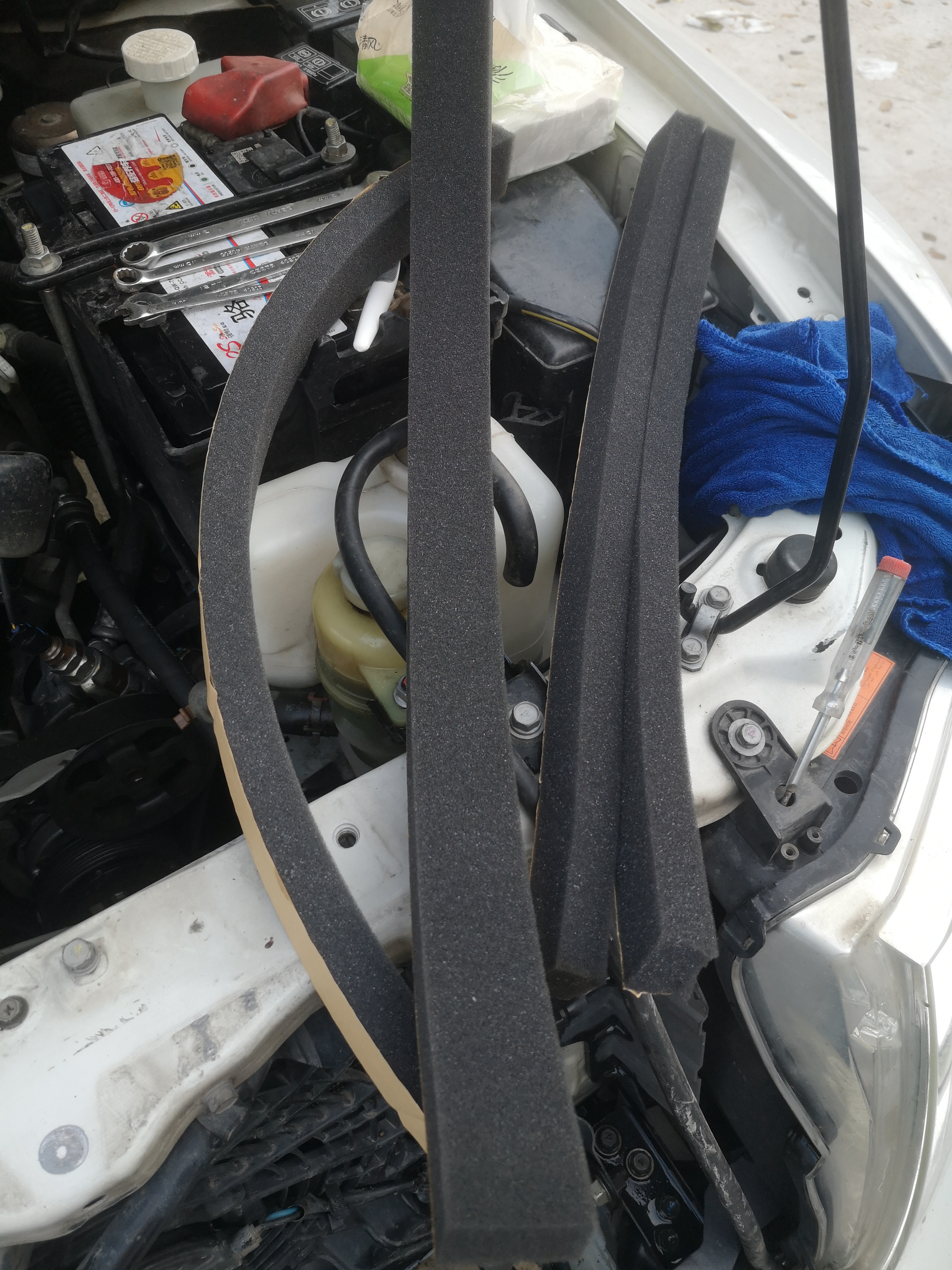

安装凝聚器周围海绵
尺寸正好  完美

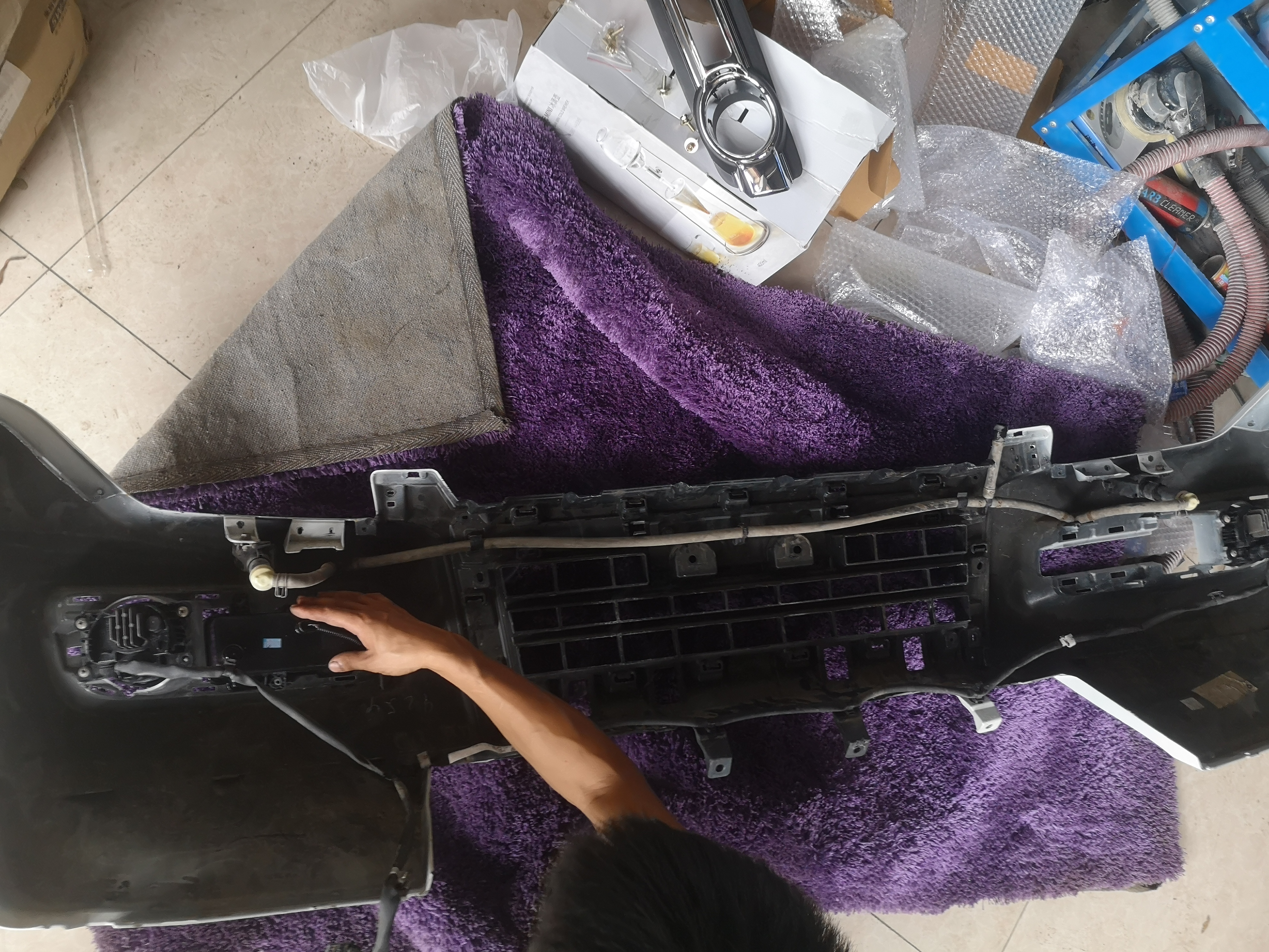

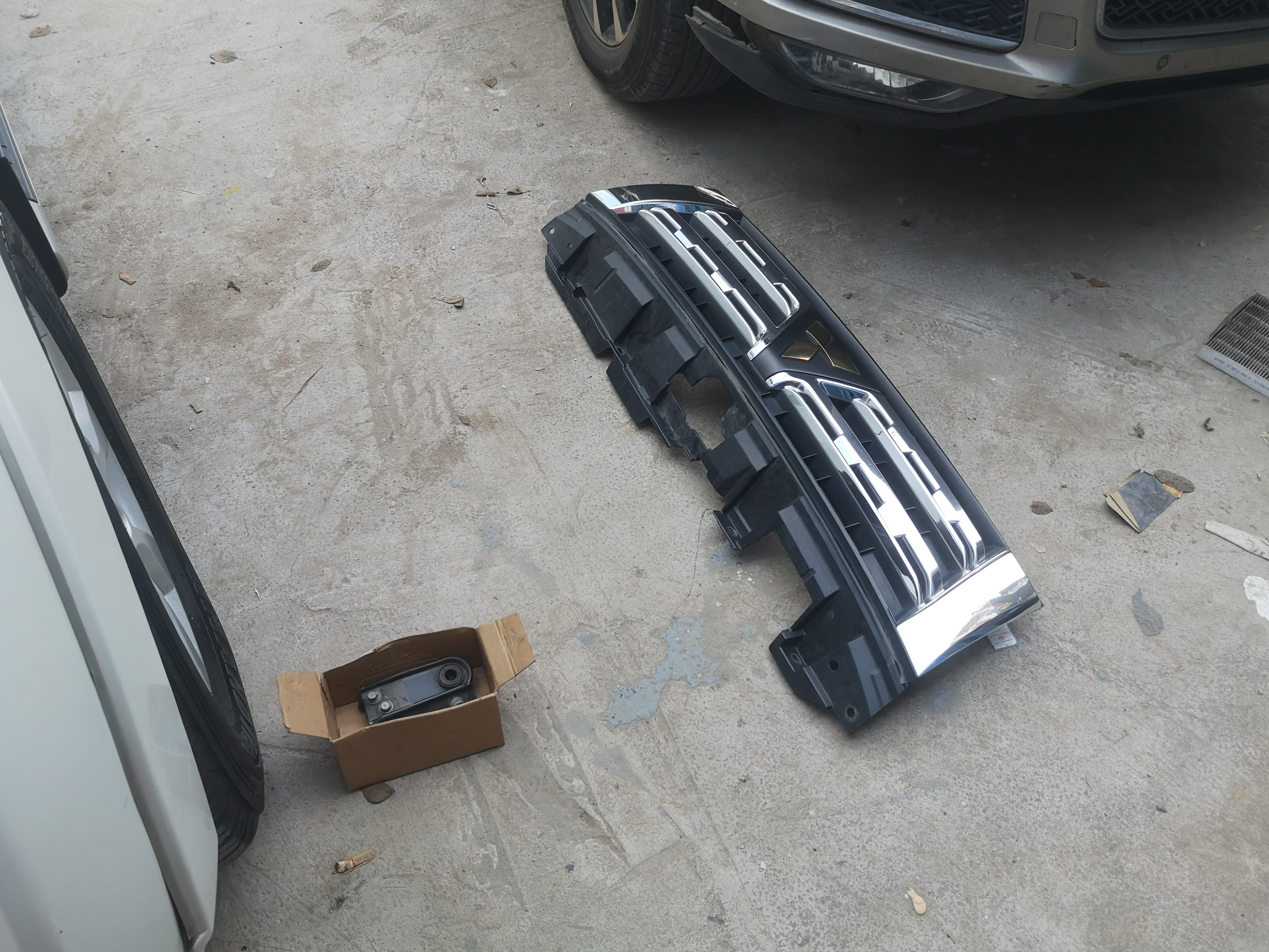

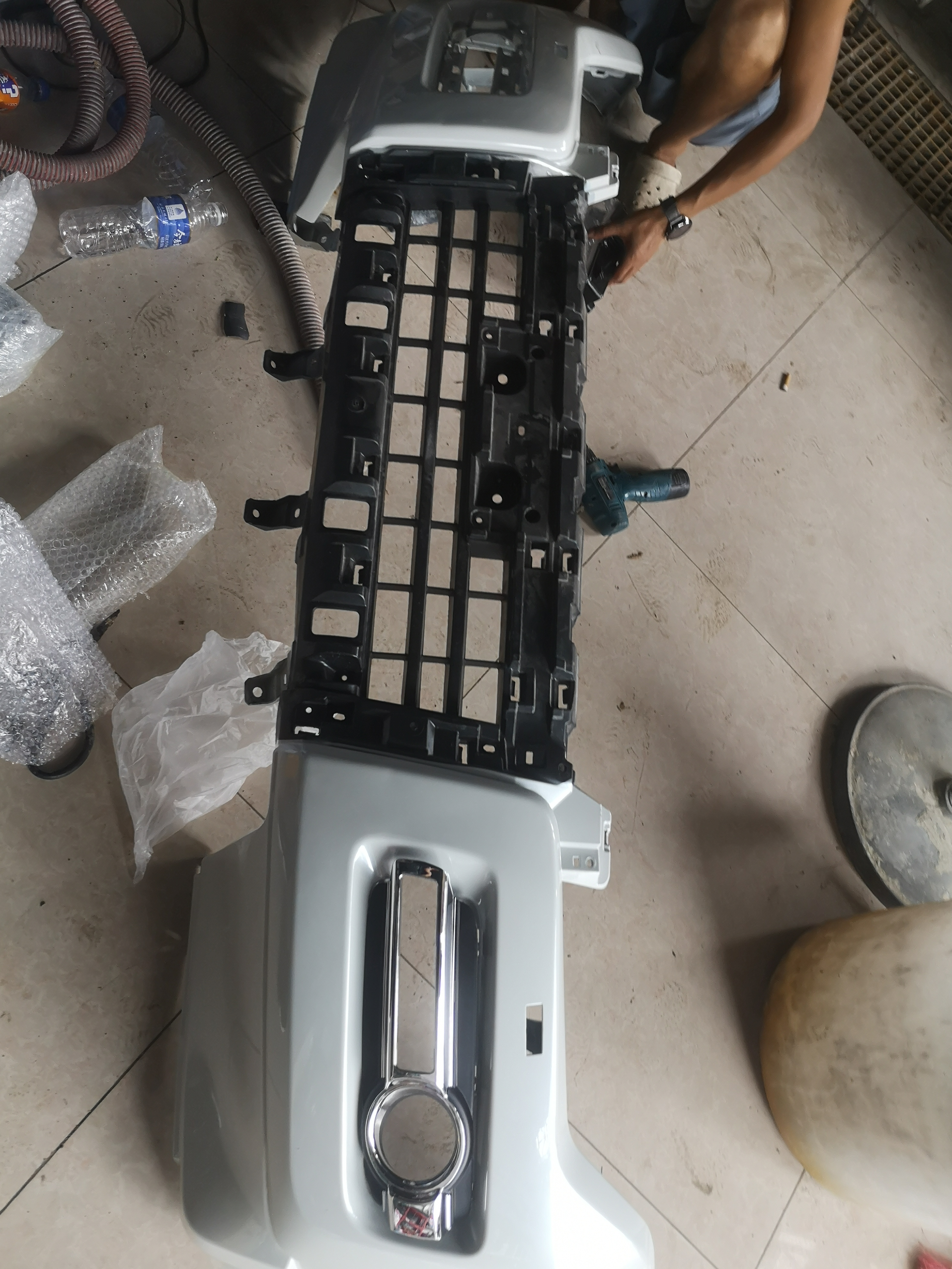

开始安装前杠附件
原车杠上的大灯喷水 雾灯 都还能继续使用

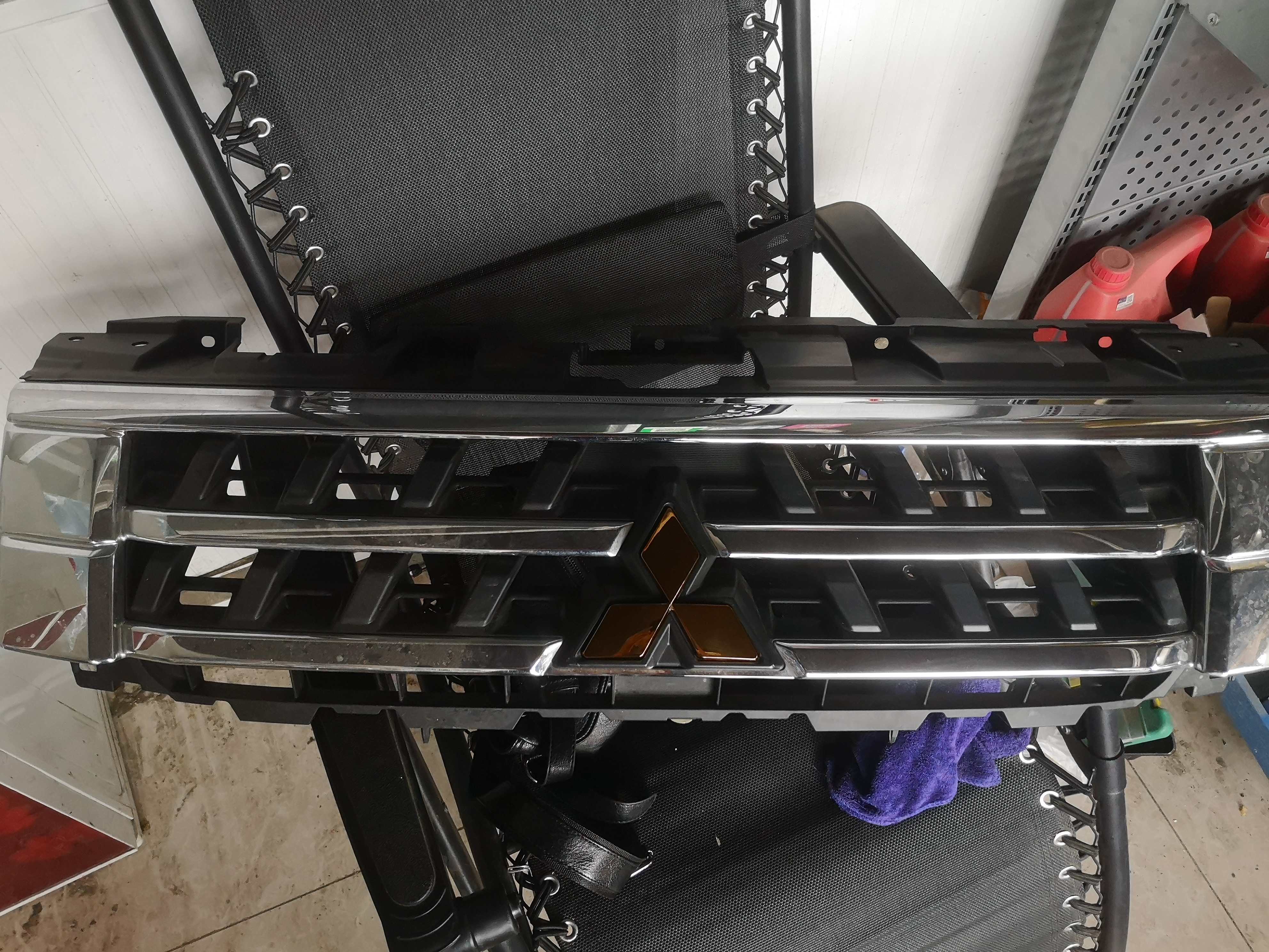

新款的前杠

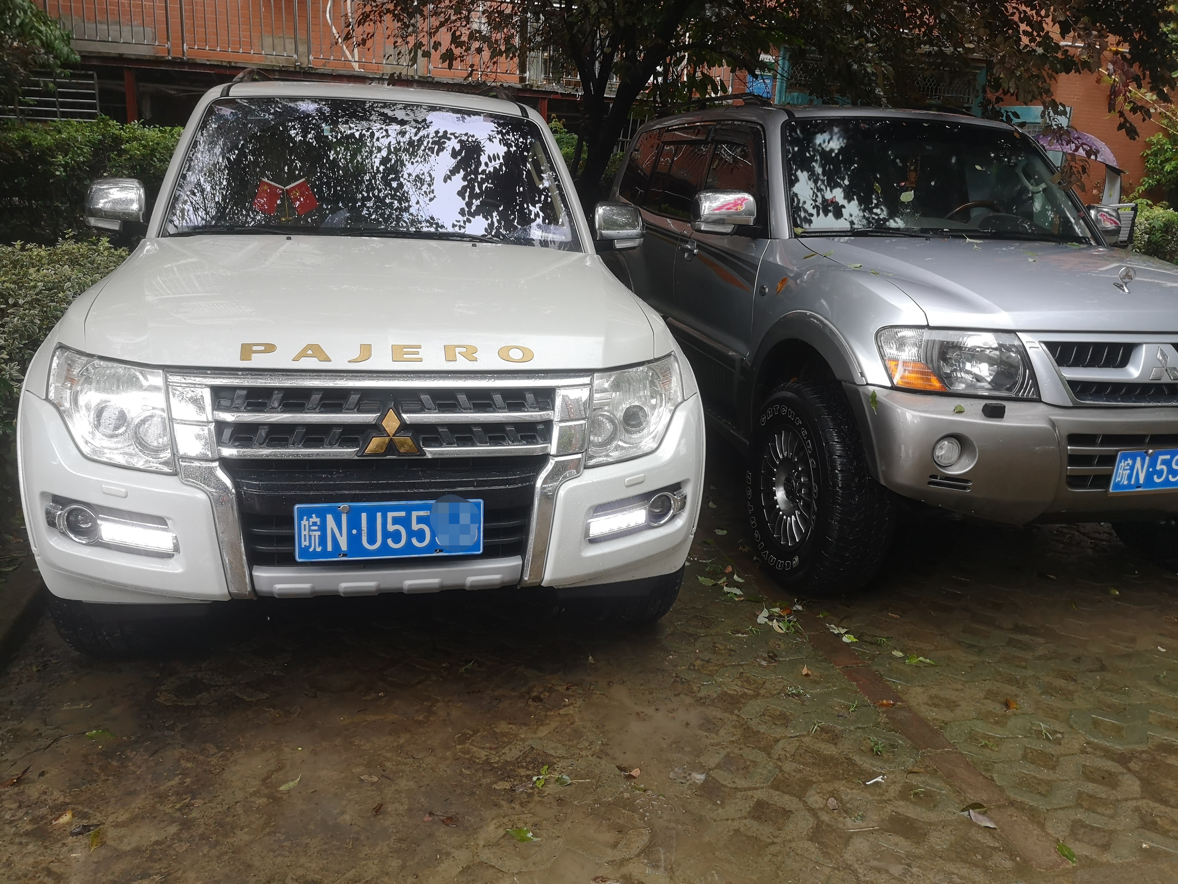

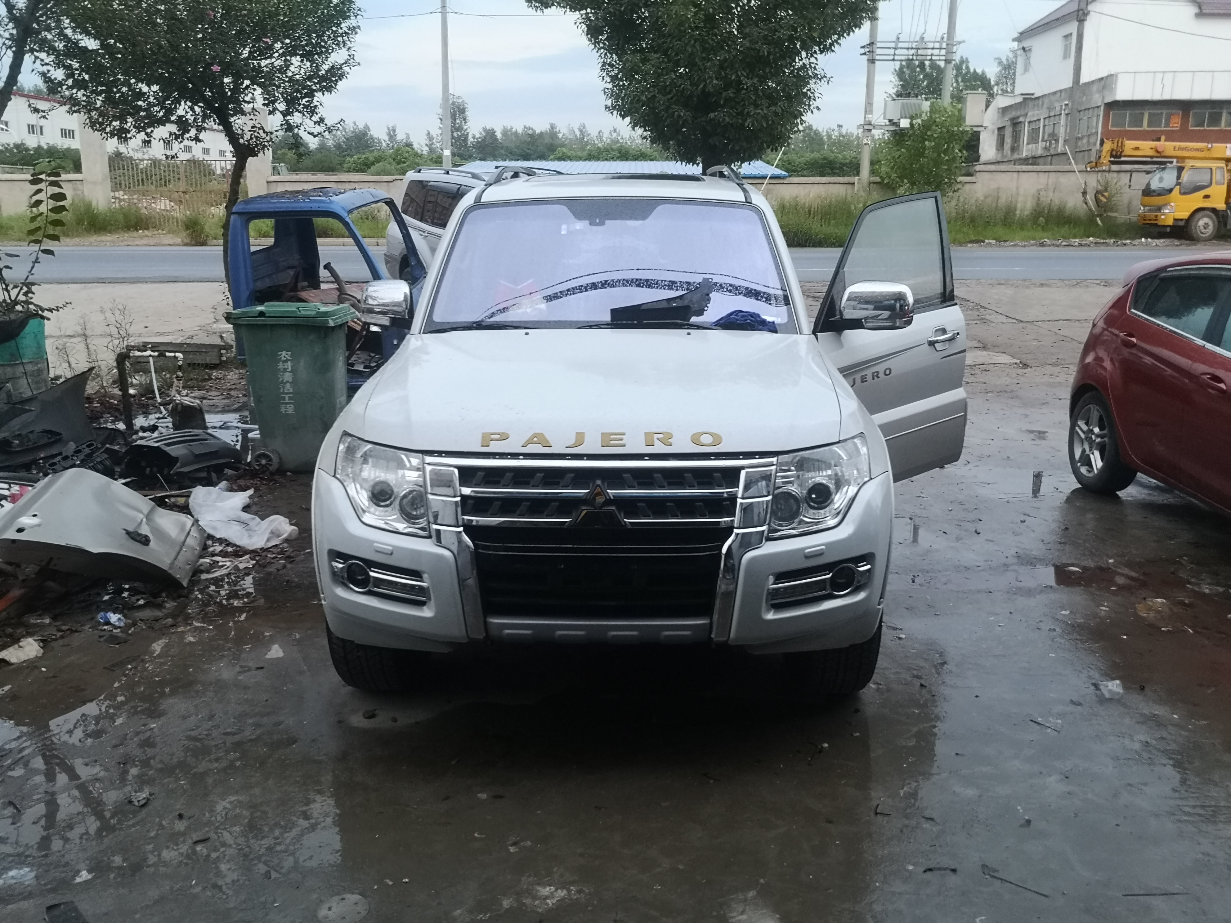

新款前杠和中网安装完毕 效果看着还不错

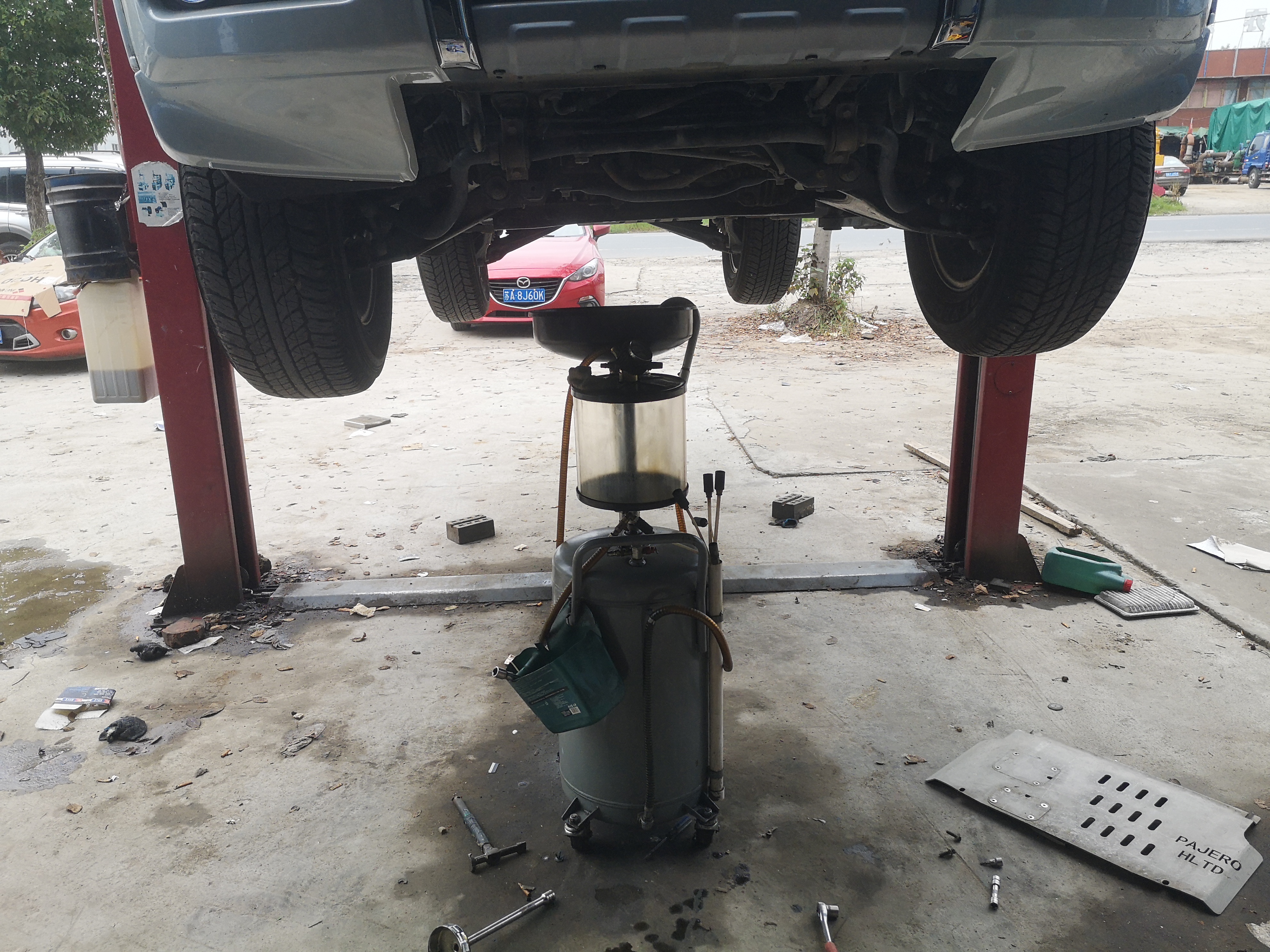

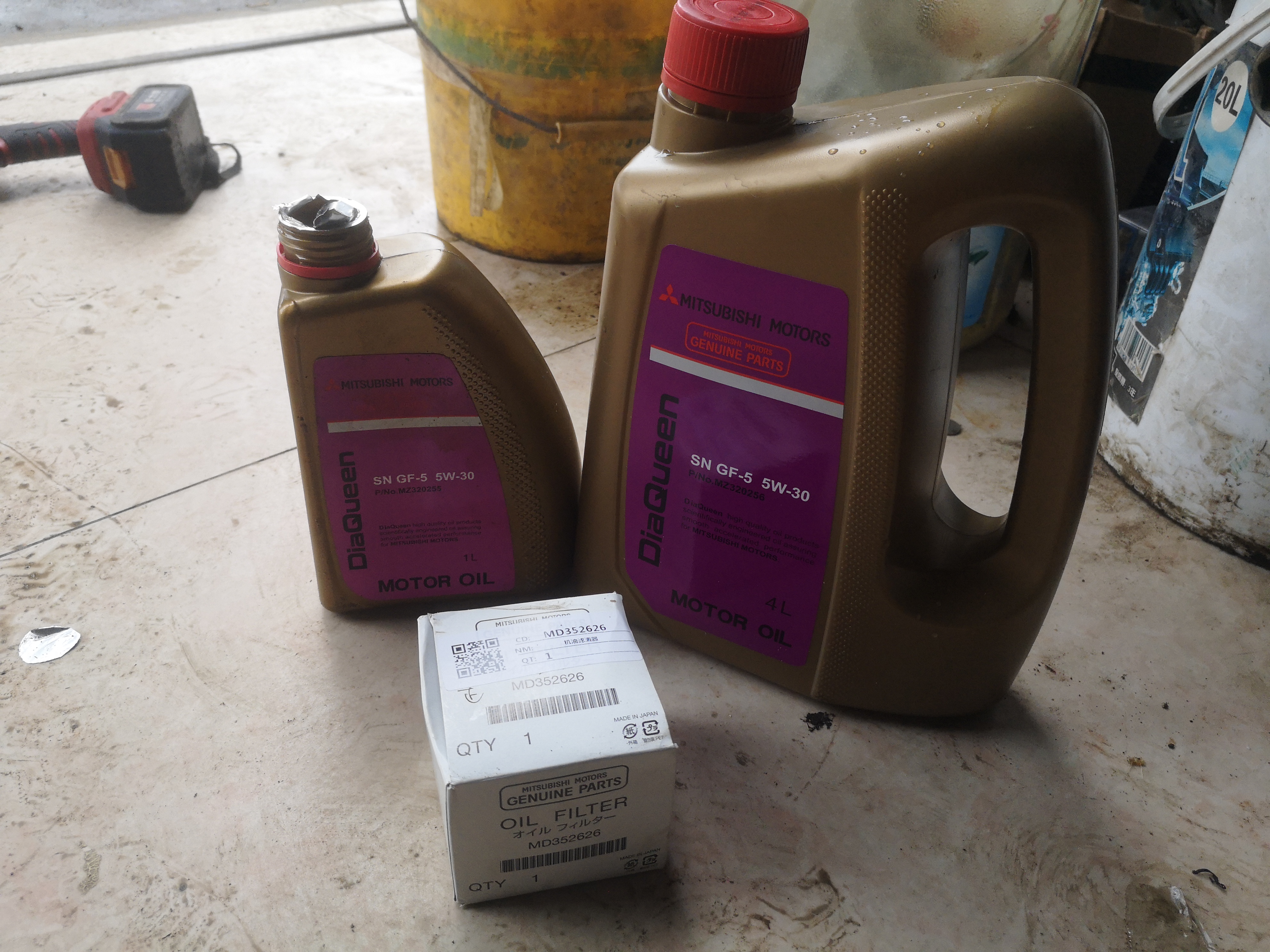

开始换机油
一直都用女王5W30

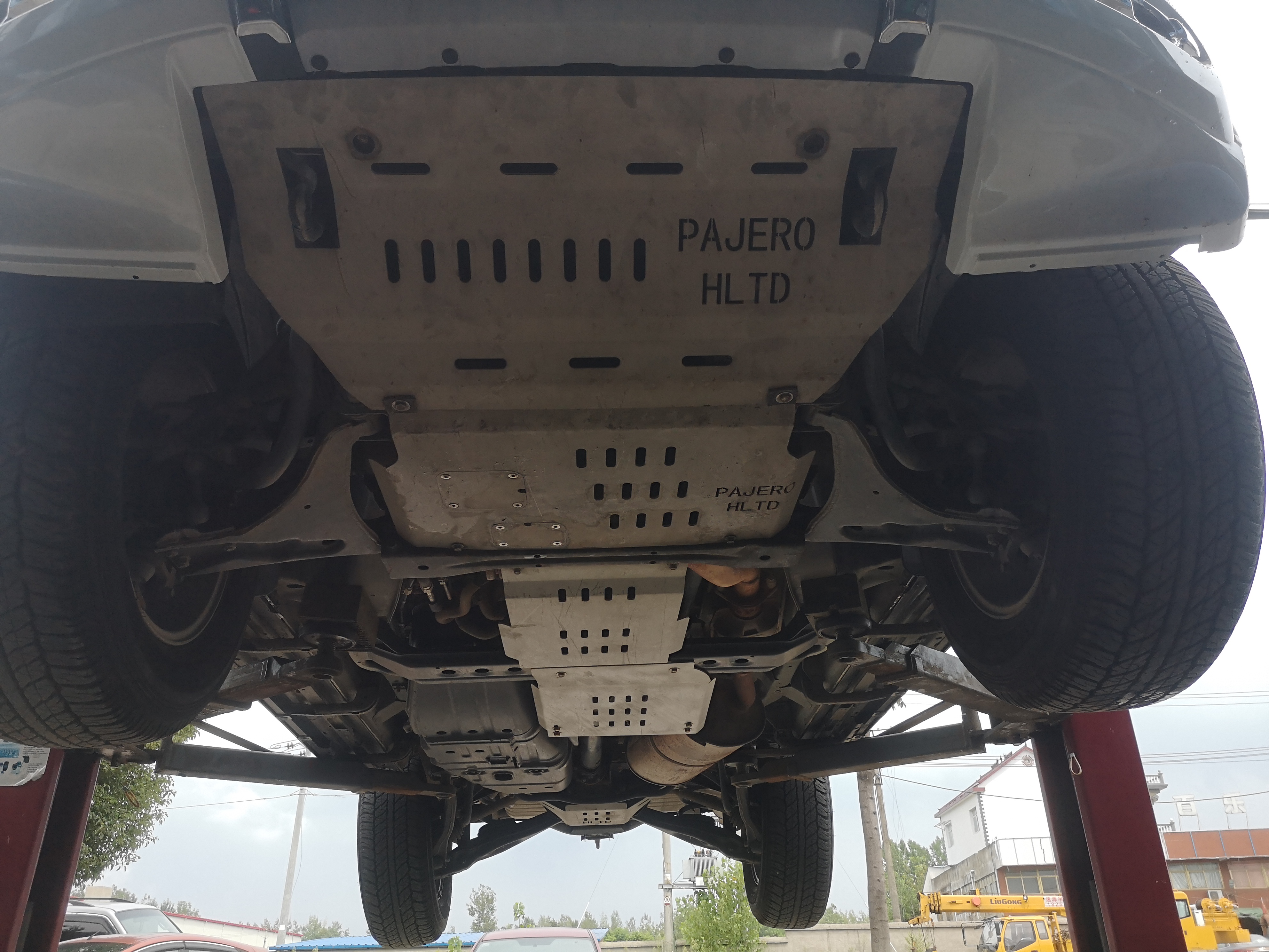

安装护板 全车护板质量杠杠的
回来停好  出去喝酒了

我的老97也换了新前杠

底盘装甲装一套 好家伙

zm怎么不换20款的前杠呢
