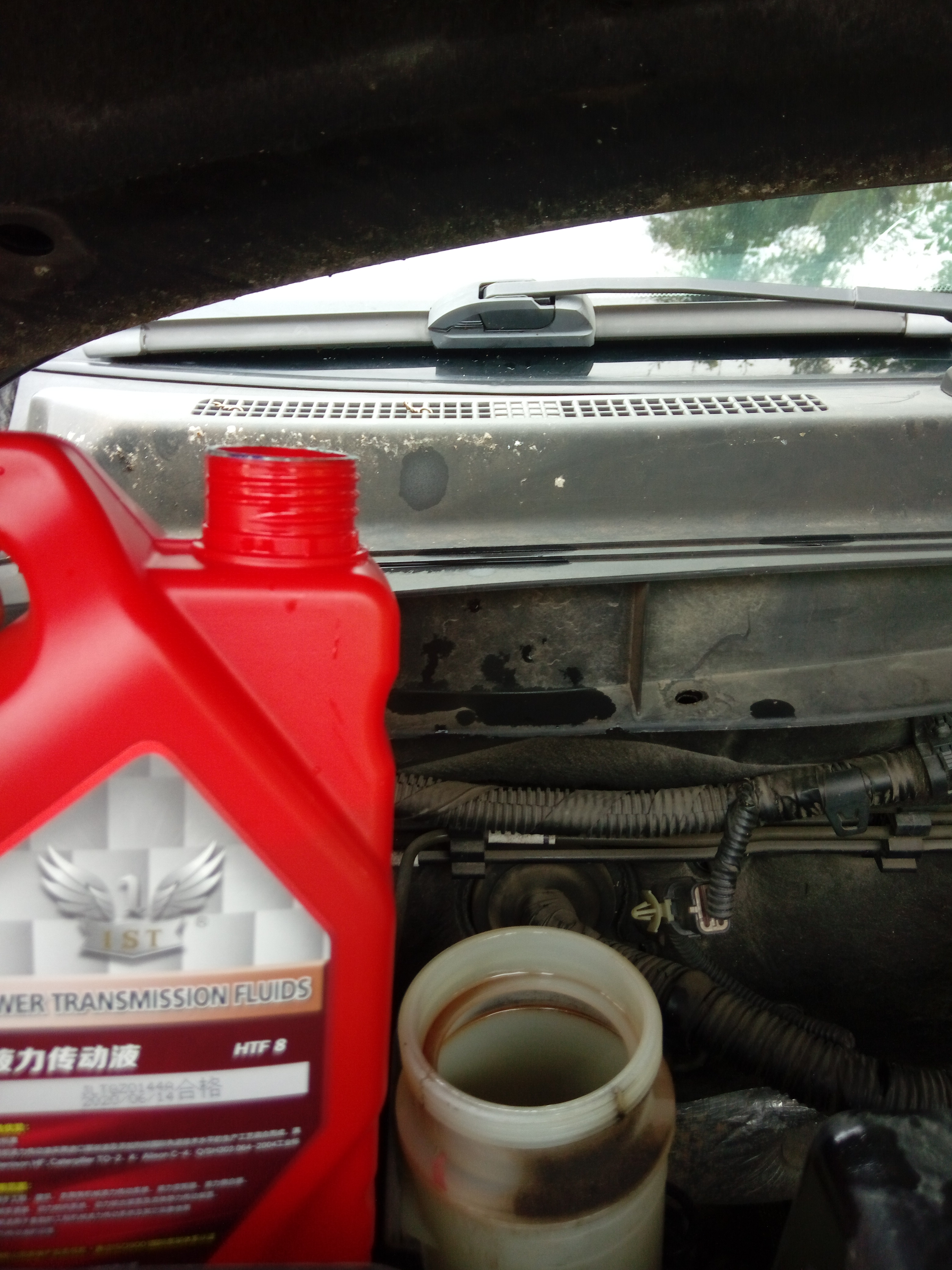

                     我的驭胜6年多没打开过方向机阻力油的盖子。听一些汽车老师傅说的,适当的里程和时间应该换,我早已经过了换的里程和时间了。在网上买了一瓶方向机助力油,2升的,很便宜,才50块钱,自己换。助力油不是什么高科技含量的东西,只要合格就能用。

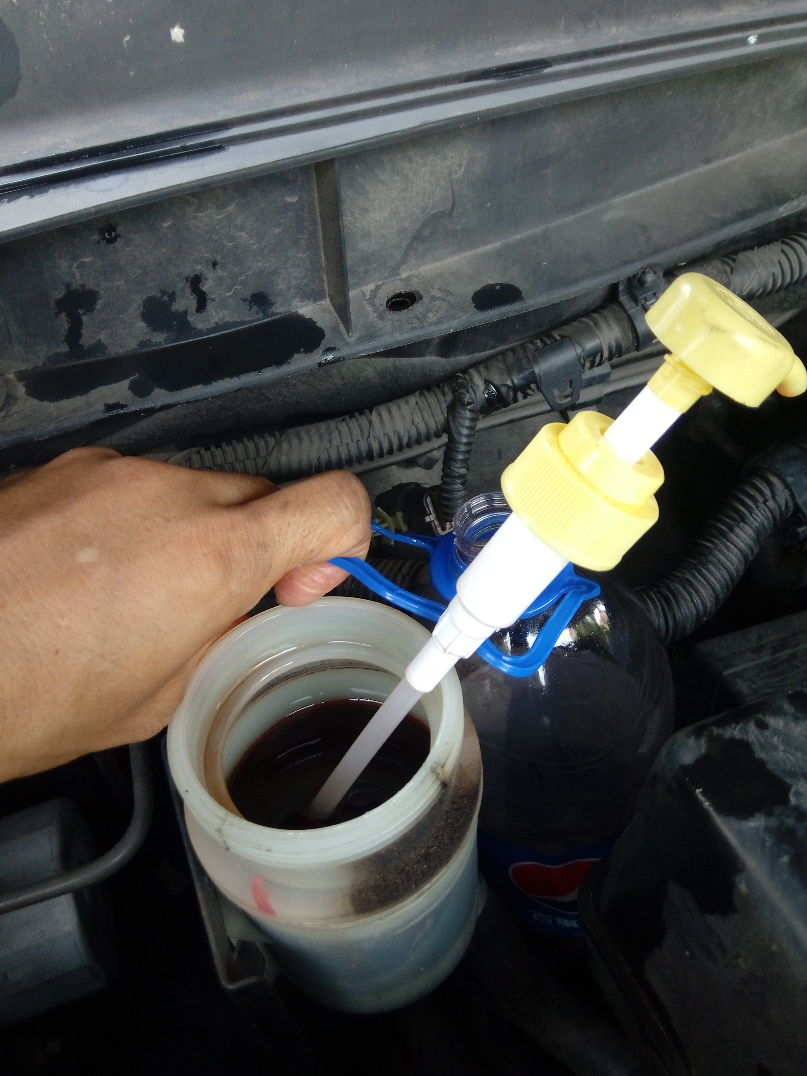

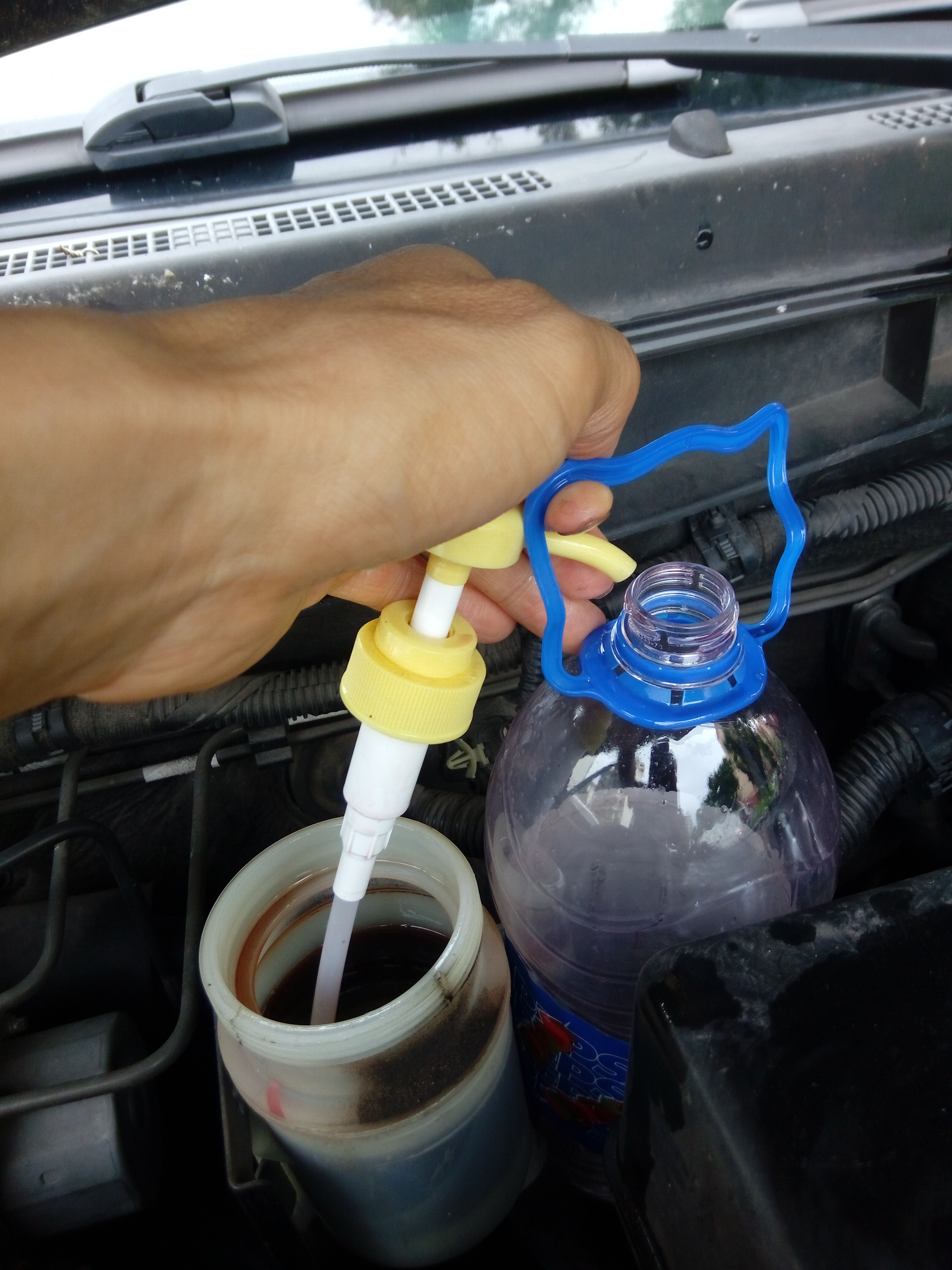

                       换的过程:一,熄火状态把原车阻力油抽干净,然后启动汽车,左右各打满打方向机,这时方向机发出咯吱响,这是正常现象。然后熄火再抽出助力油瓶里刚被挤出来的油。二,把新的助力油倒进去至最高刻度线,然后盖好盖子。启动汽车,左右打方向盘。然后熄火。三,抽出新旧助力混合的油,按第一步又开始操作。如此反复两次以上。我是加新油后重复抽了两次,第三次倒入助力油至最高刻度线位置算完成。整个过程很简单。记住每次加满油后盖好盖子再启动就行了,没难度。下面上图给大家。
买的助力油,我没分什么牌子,觉得只要合格就能用。

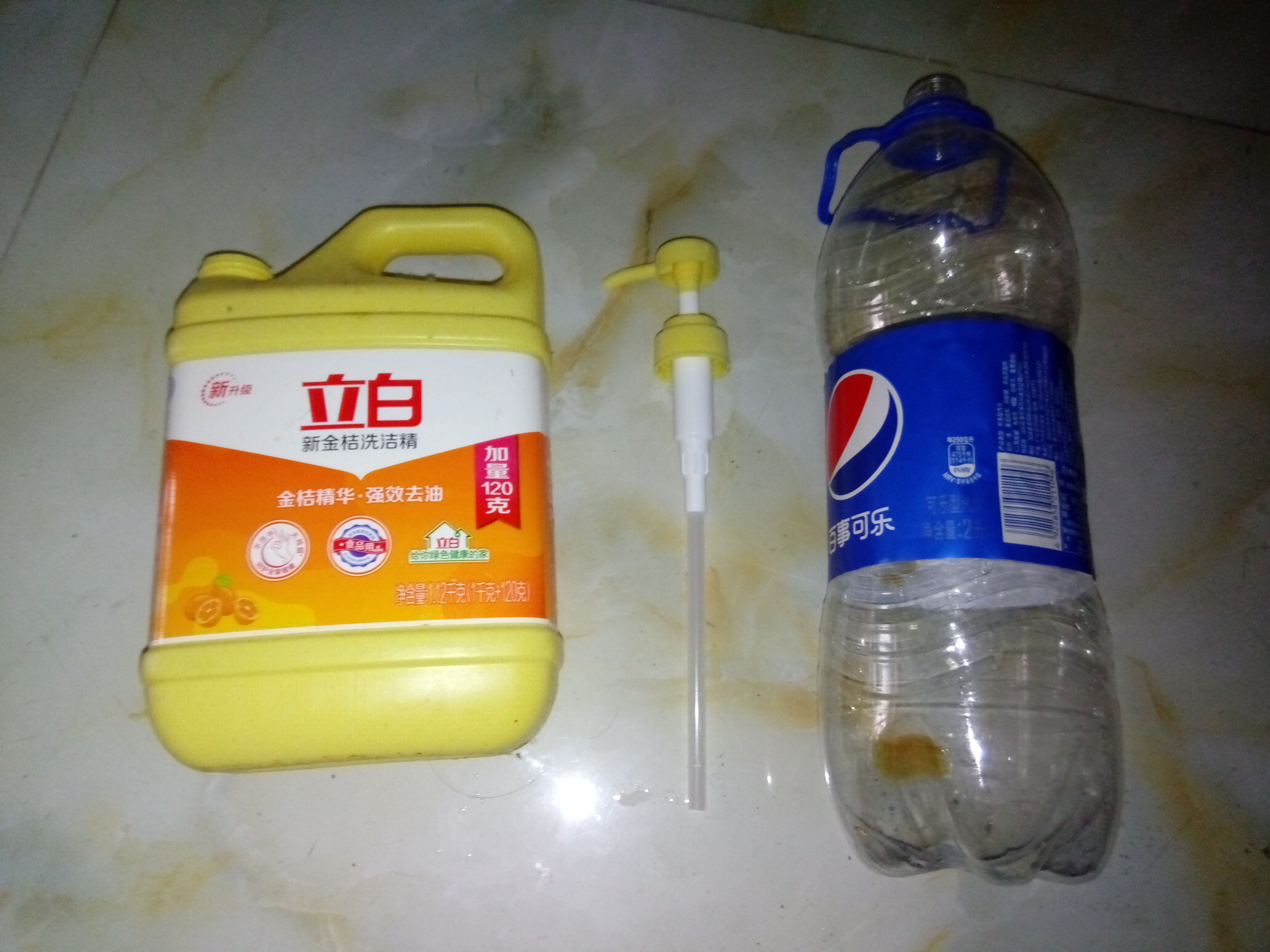

换助力油用的工具。

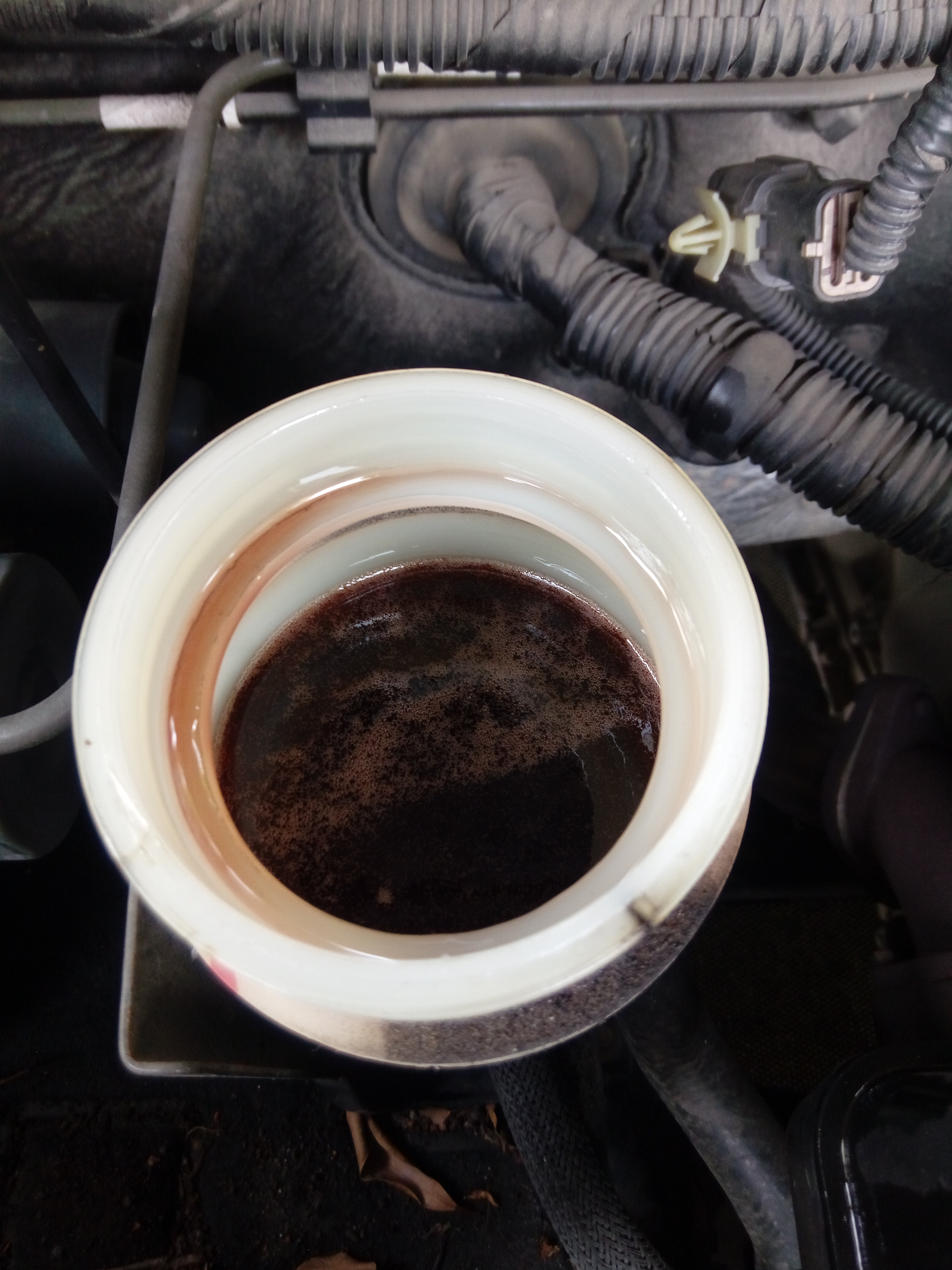

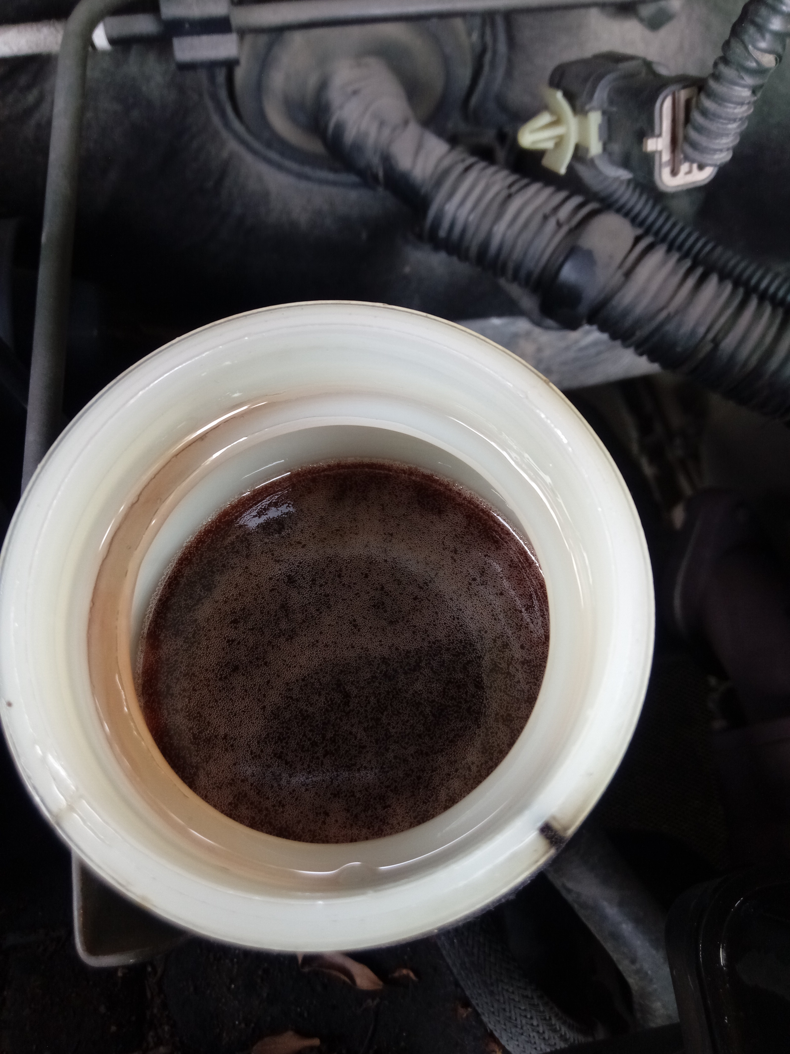

这是原车的6年的助力油,虽然有点过红,但其实不脏。

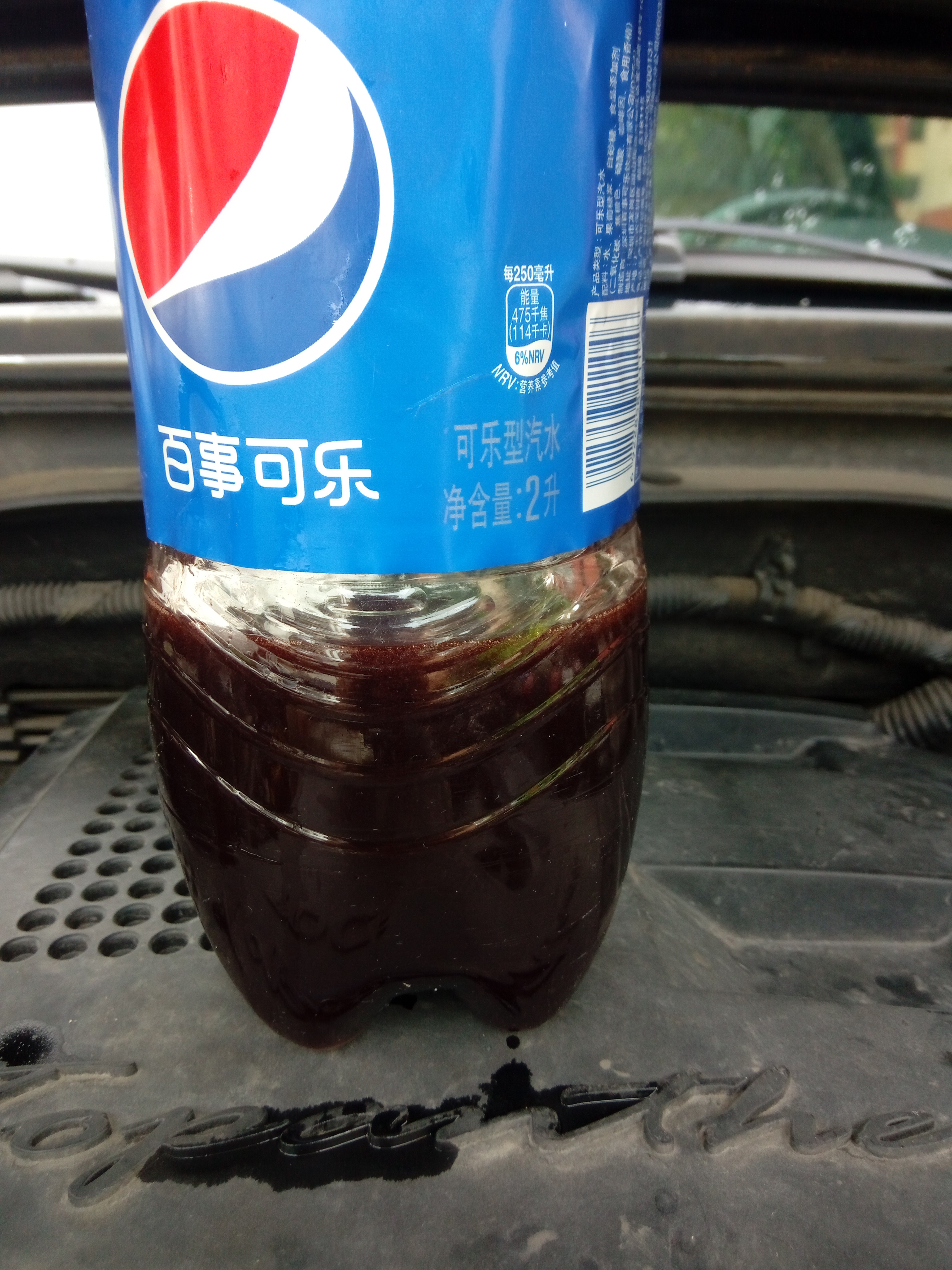

第一次抽油

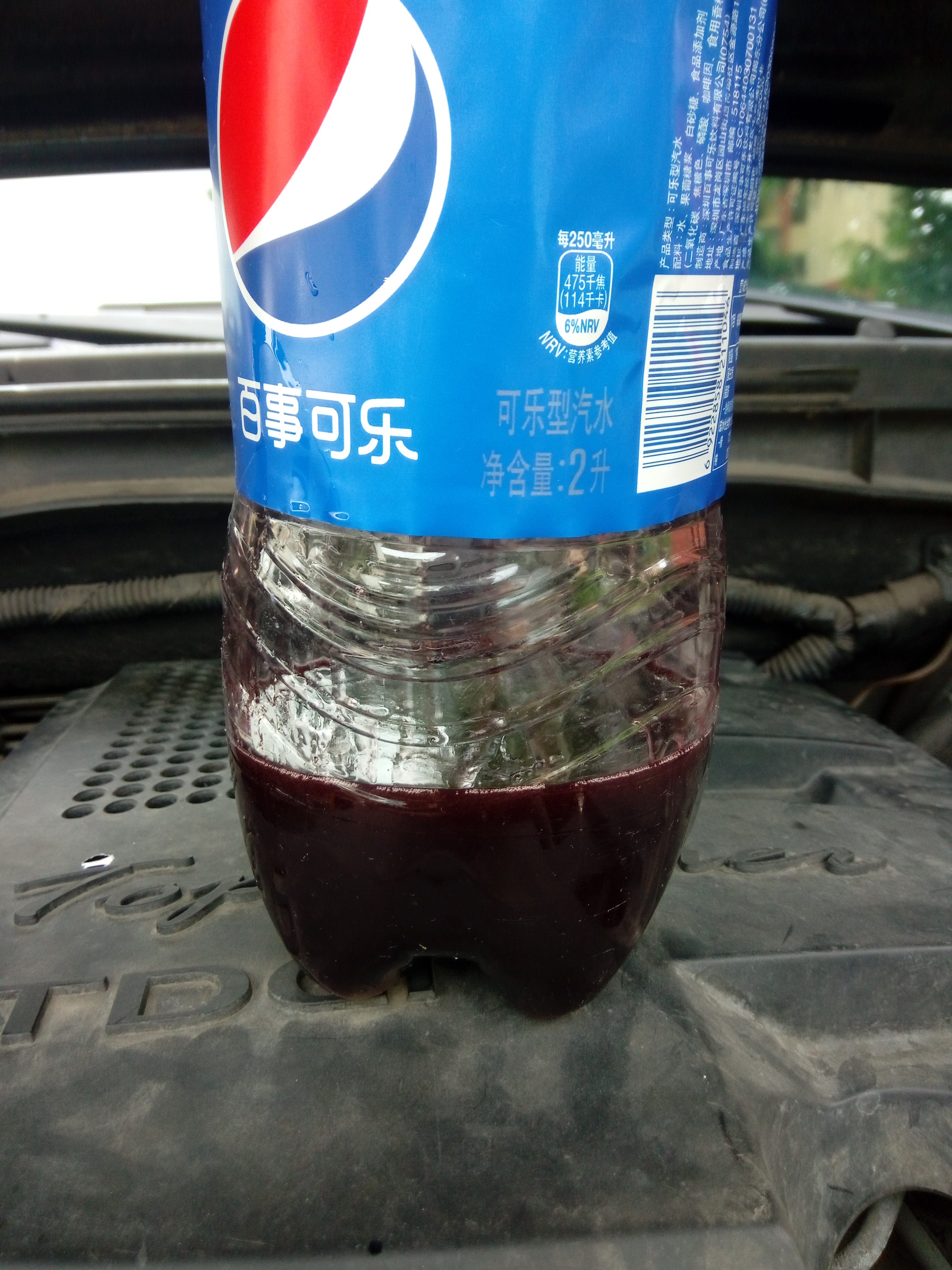

第一次总共抽这些油。记得抽两次,第一次抽完了,上车启动发动机,然后左右打满方向盘,然后熄火再去油壶里抽刚被方向机挤出来的油。

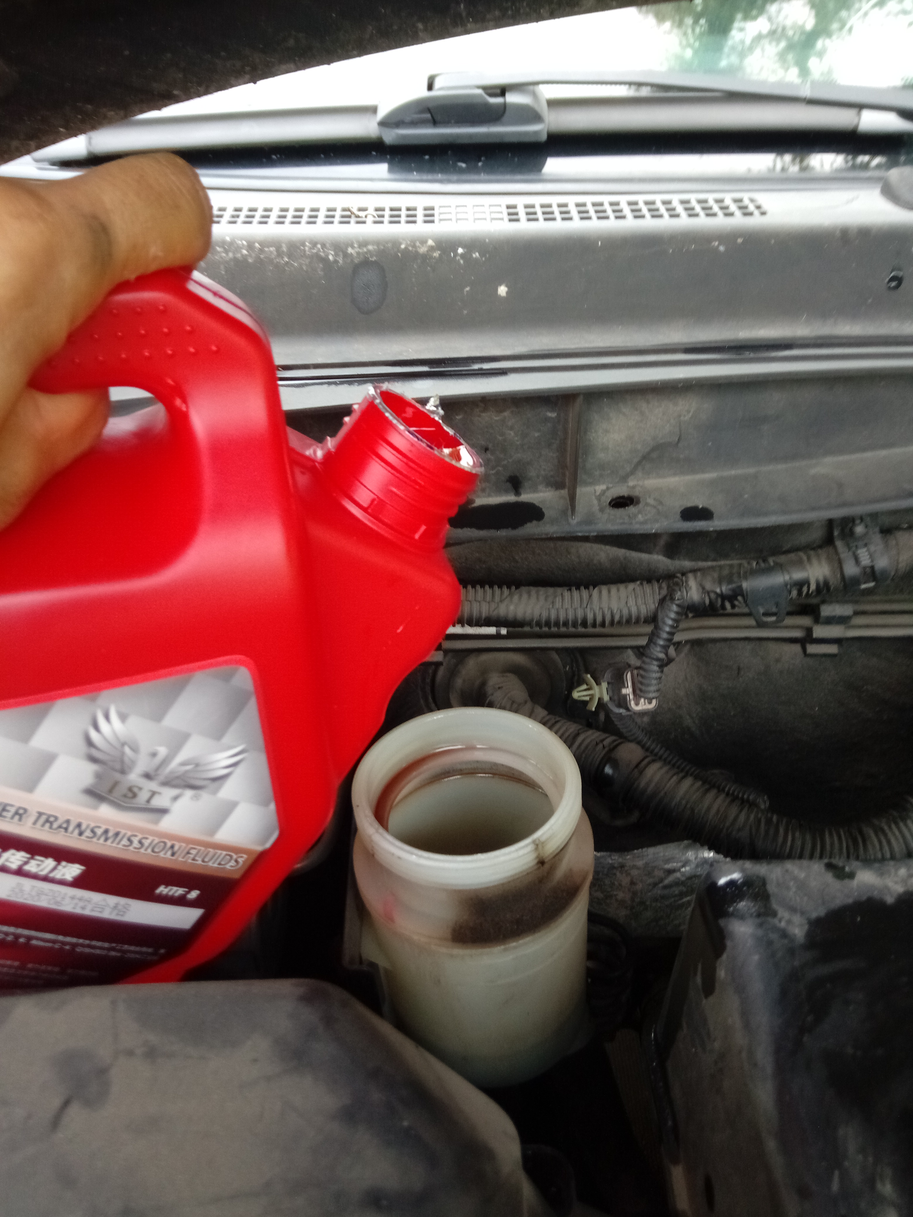

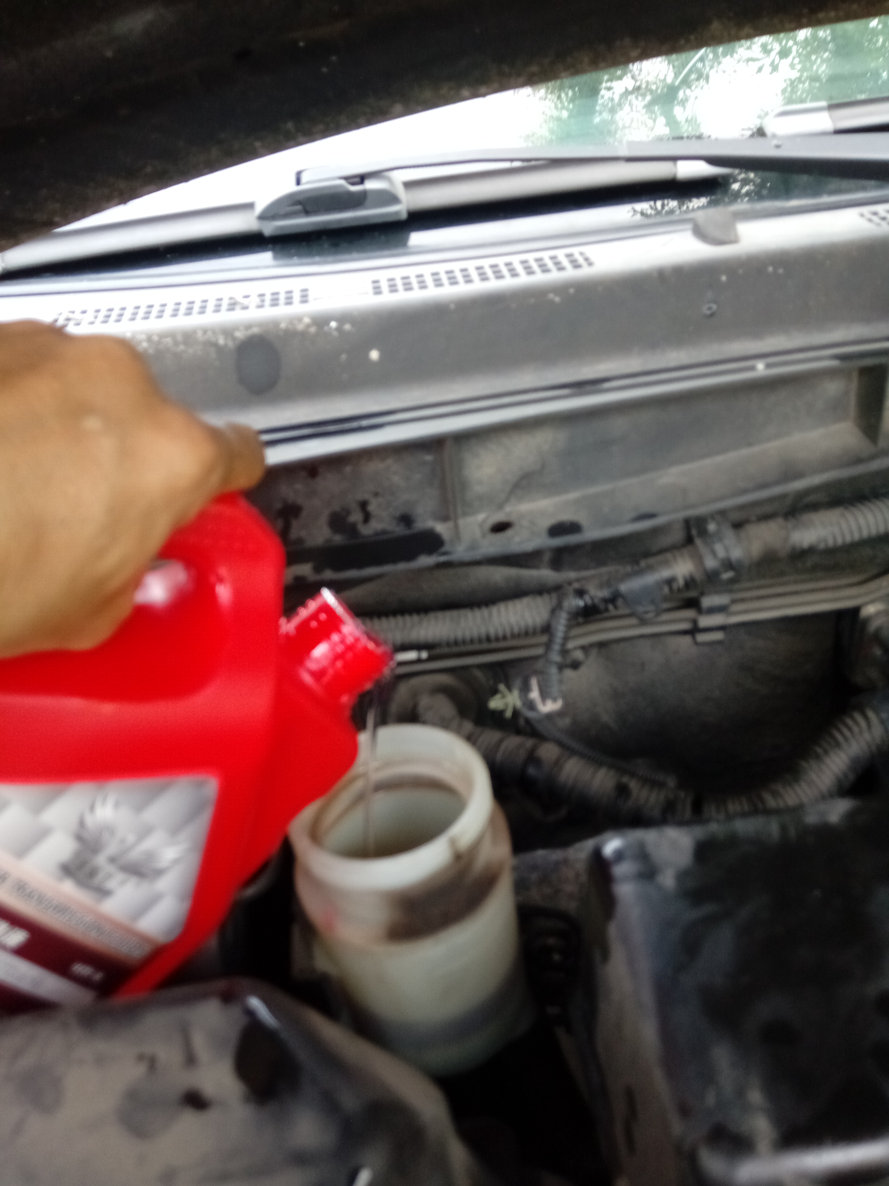

加入新的助力油。

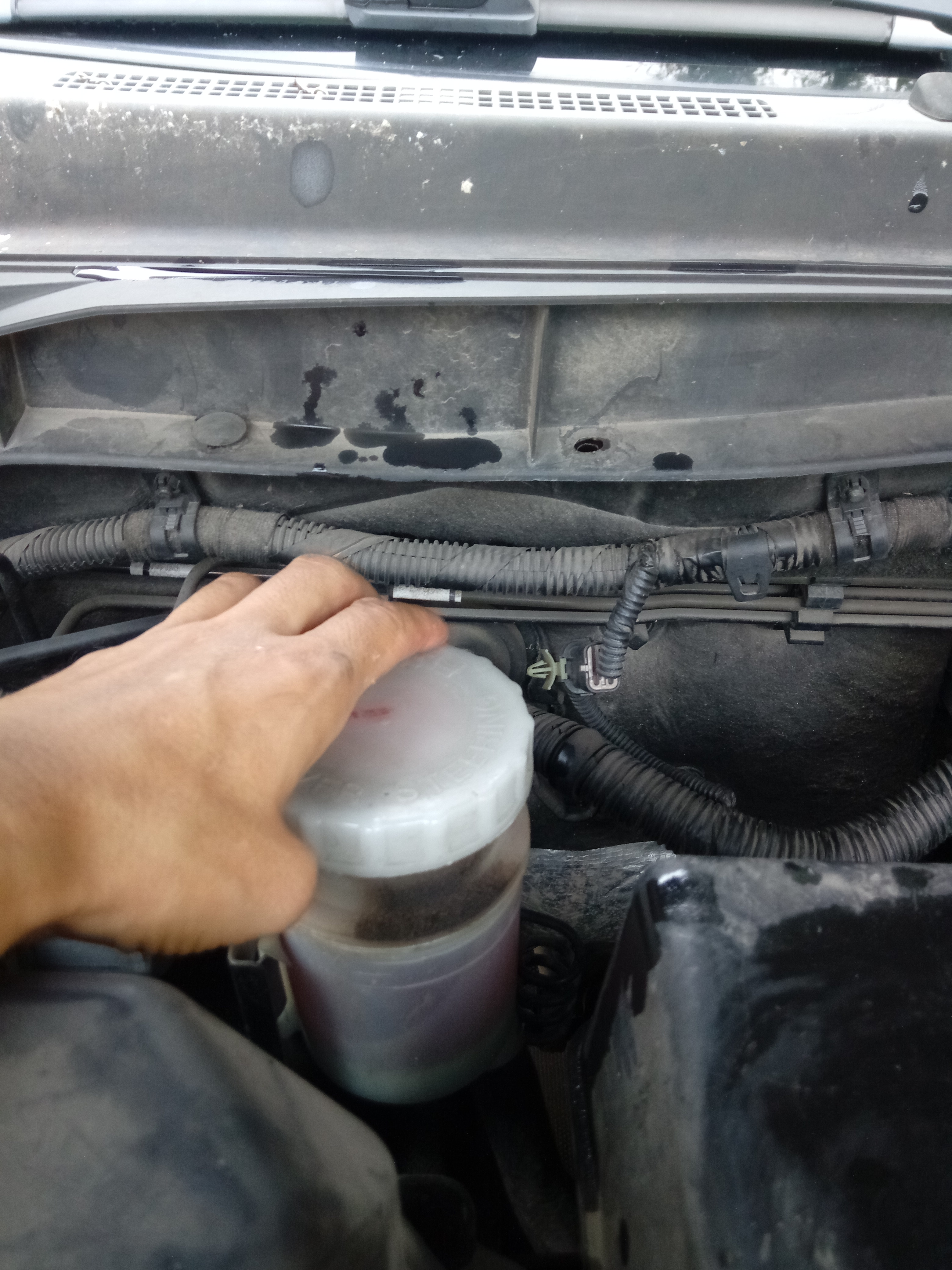

盖好盖子。
启动发动机左右打满方向盘,上图是新旧助力混合后的油。
再次按步骤抽油。
第二次抽混合后的油的量。
再次加新助力油

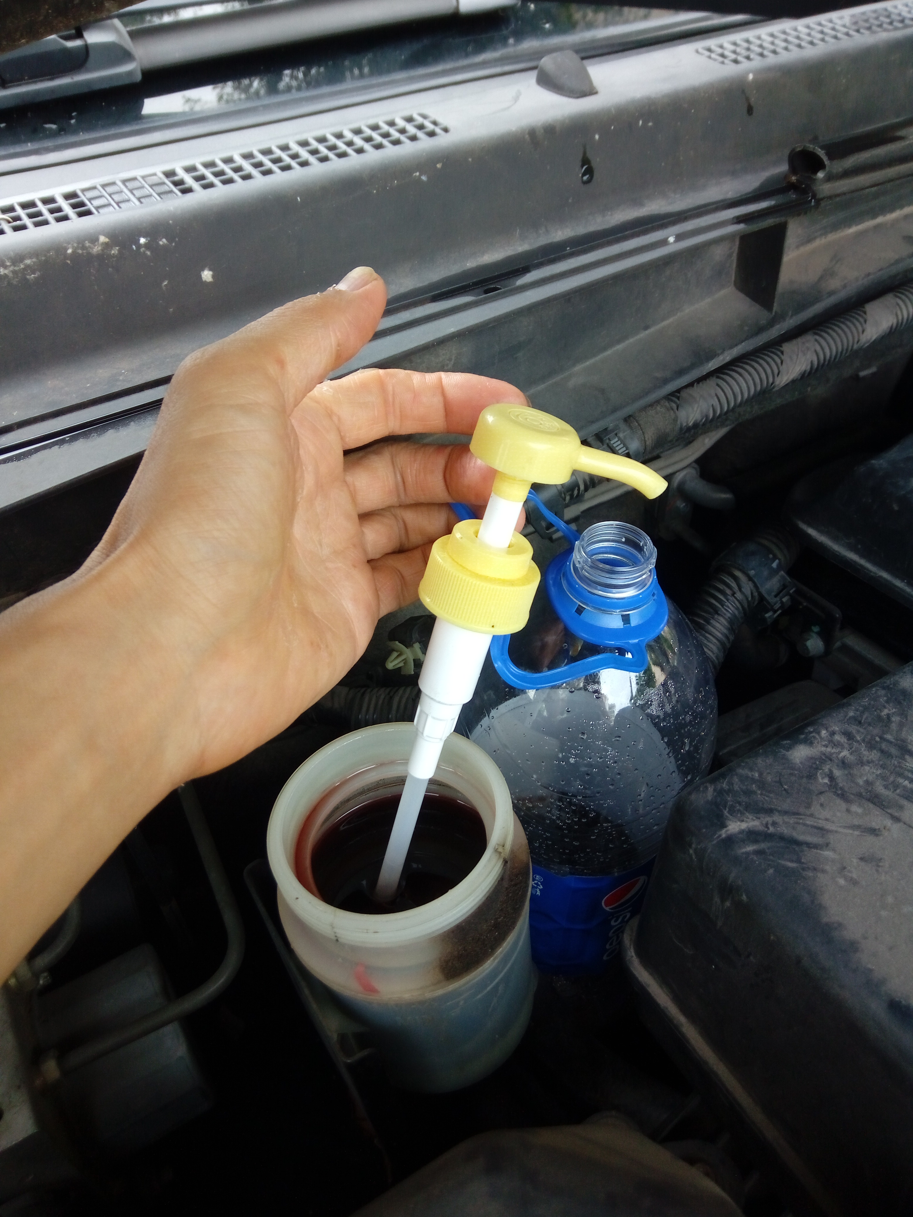

再次抽干助力油。
加入新的助力油。之所以抽加这么多次,是因为新尽可能把旧油换干净。
盖上盖子,完成。很简单吧。如果你油多,可以反复3次也可以。我的新油还剩不到1升,换和加两次油也差不多了。
