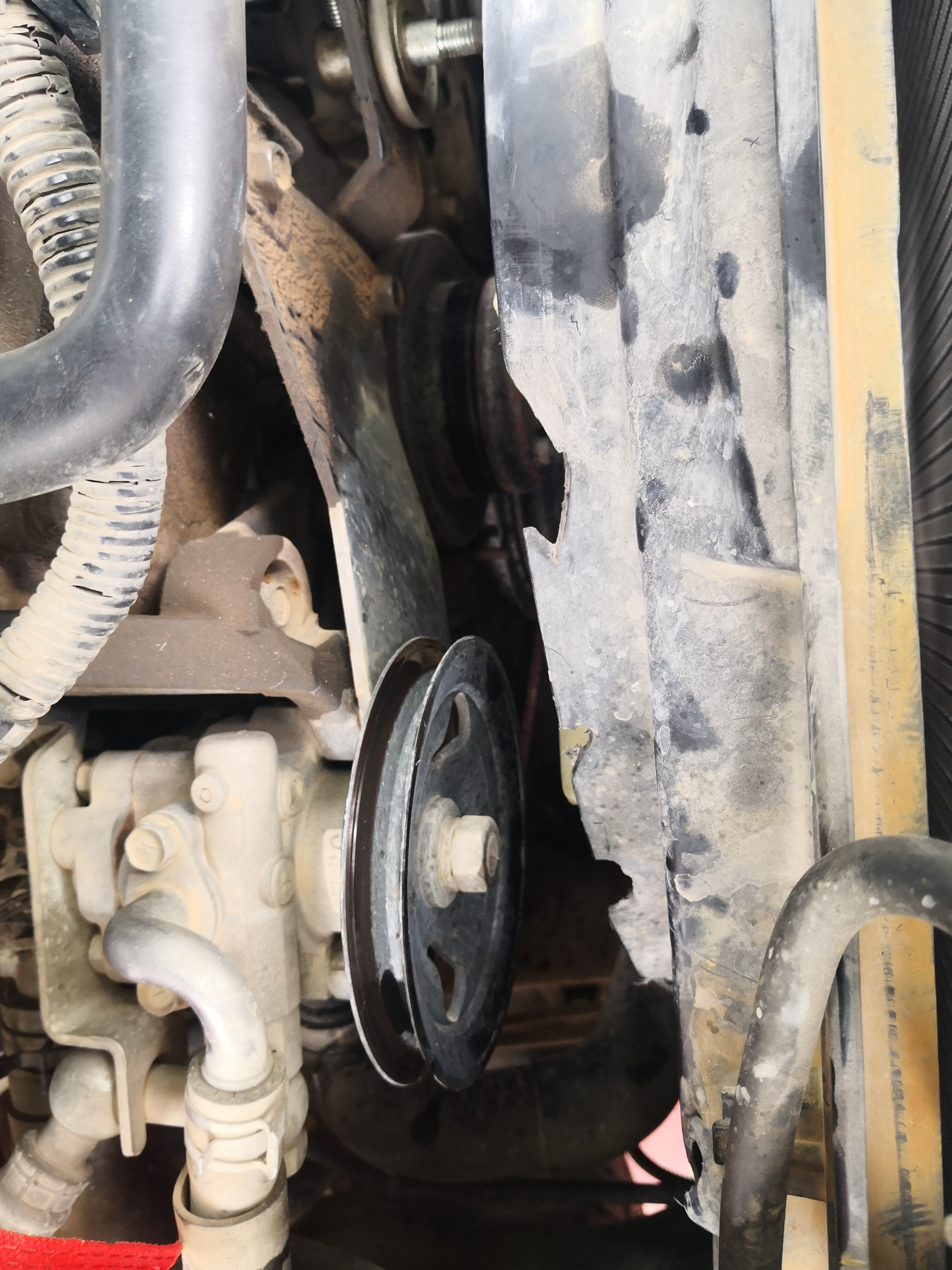

1、换皮带:发现空调、助力和发电机皮带已经开裂,从网上订购了一套皮带,更换。 ...
还没落户,就开工了。。

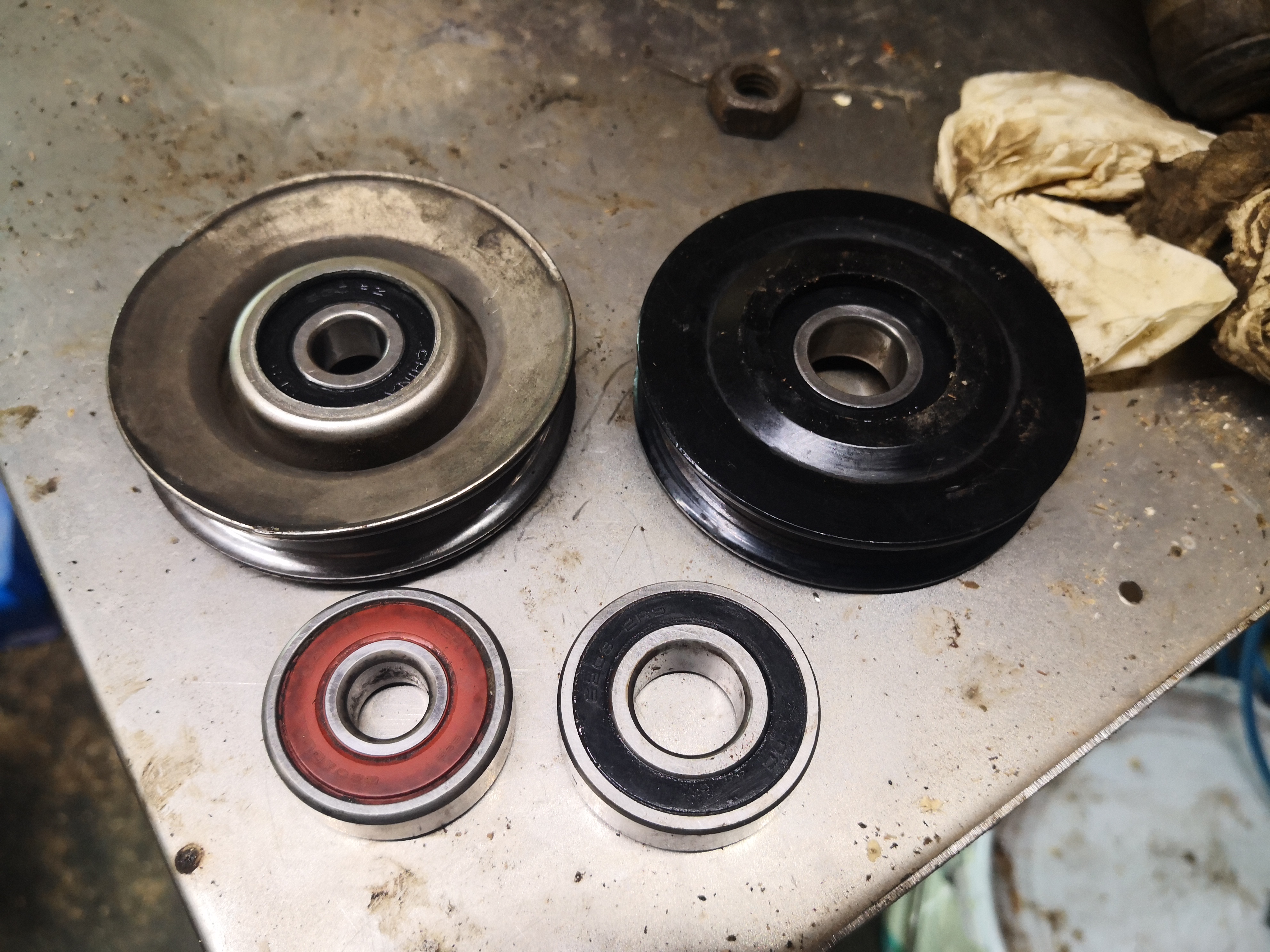

检查惰轮有异响,发现就是轴承损坏,对比了下型号,从当地哈尔滨轴承购买2个更换。开回来时发动机有杂音, ...
检查惰轮有异响,发现就是轴承损坏,对比了下型号,从当地哈尔滨轴承购买2个更换。开回来时发动机有杂音,更换后发动机声音马上小了很多。

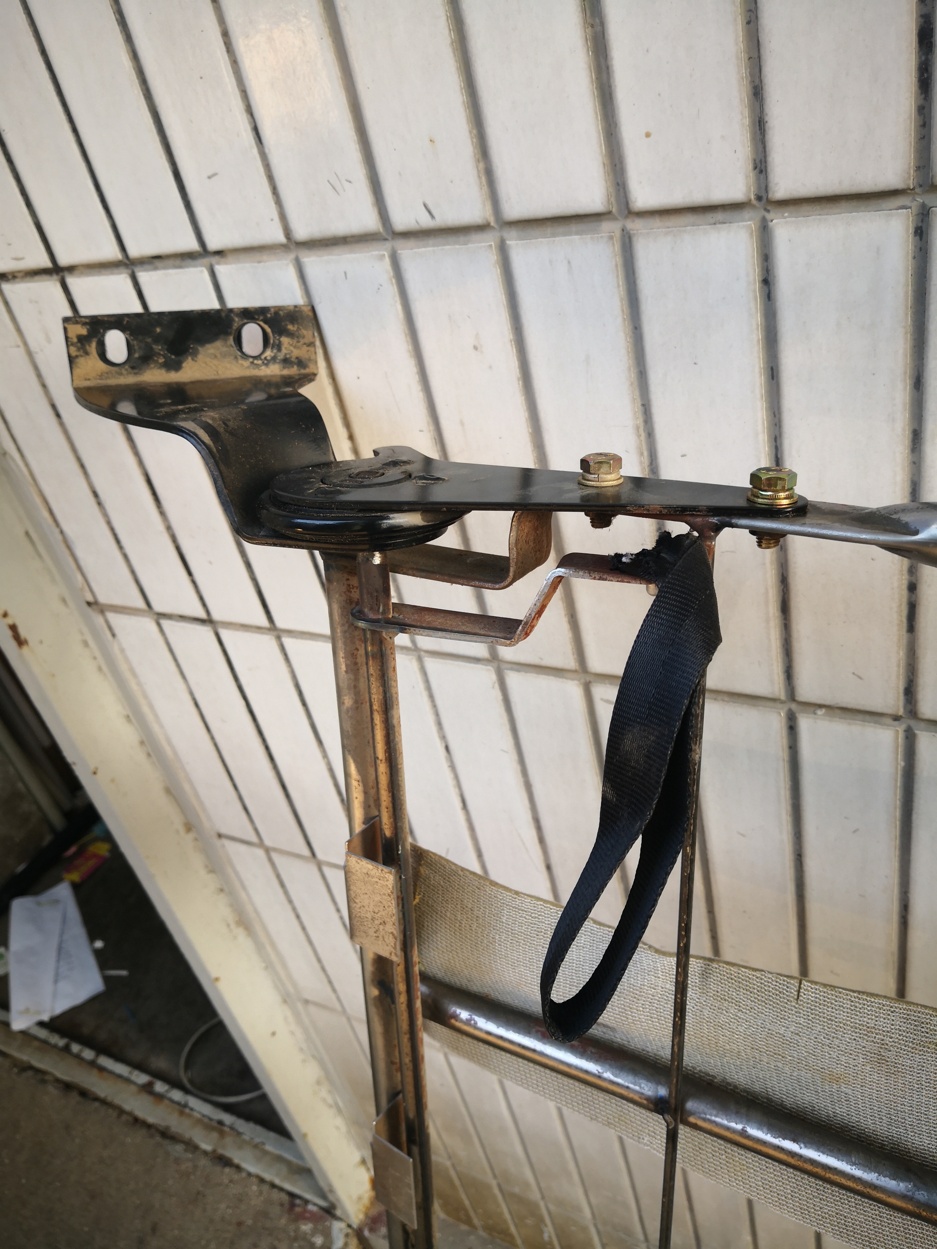

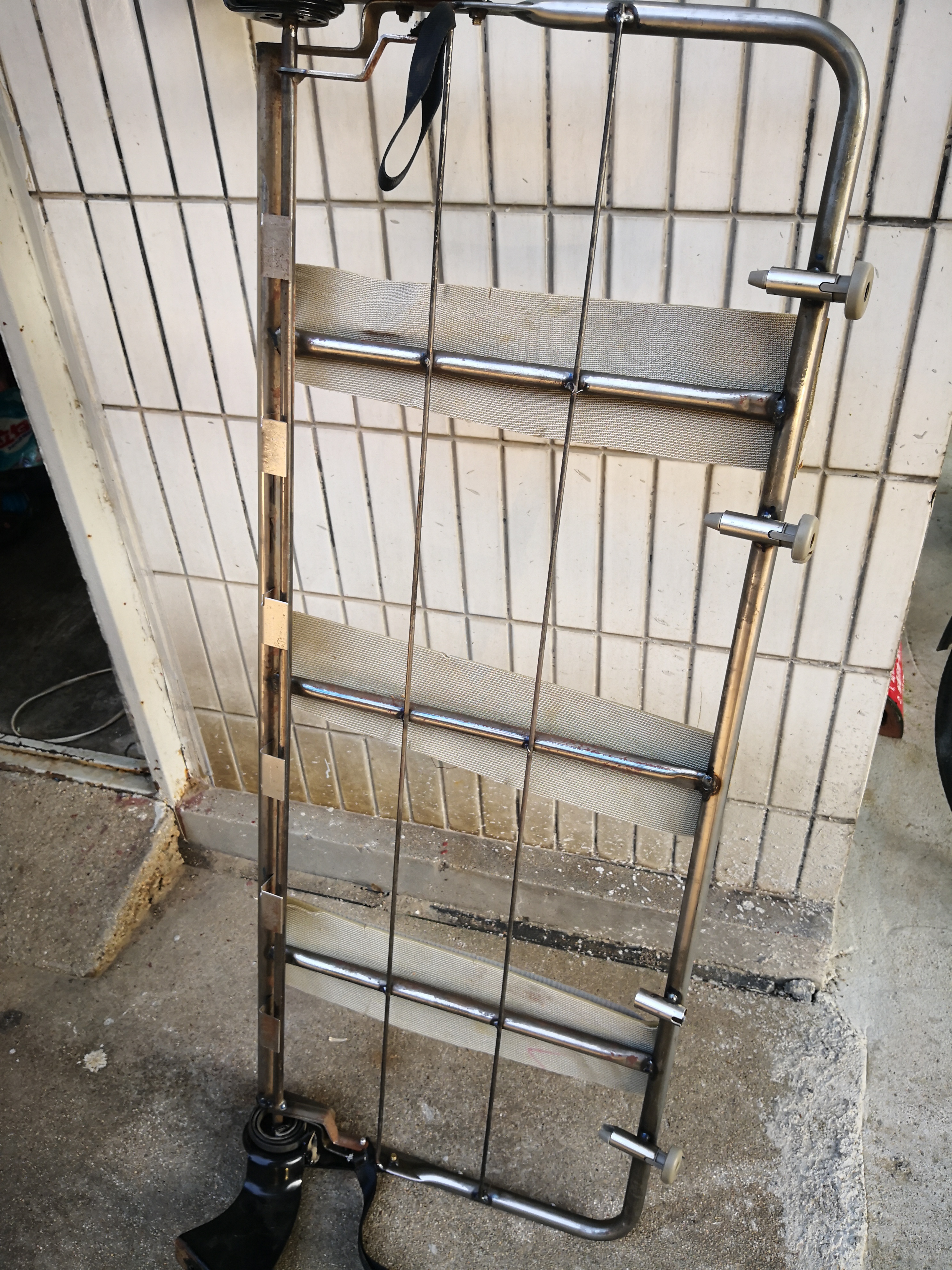

2、调整第二排座椅:这个车最大的缺点就是第二批空间,后移的工程量太大,决定调整第二批靠背角度。 ...
先把座椅拆除,研究了下发现靠背角度主要是因为限位块造成,用角磨机将限位块切除5MM(经过计算可以使座椅 ...
先把座椅拆除,研究了下发现靠背角度主要是因为限位块造成,用角磨机将限位块切除5MM(经过计算可以使座椅角度往后开6度。试装了一下感觉角度正好。

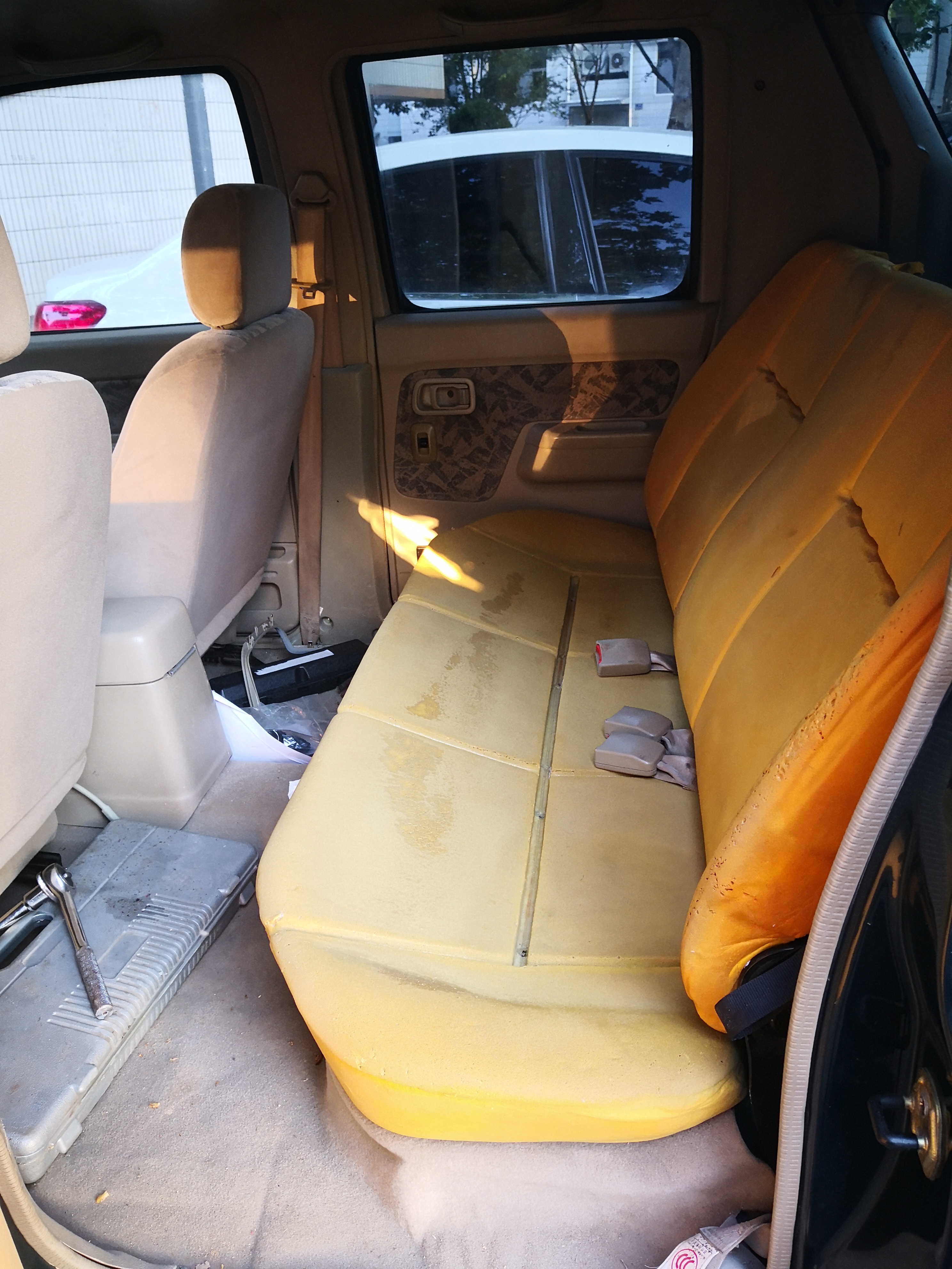

这是试装后的效果,角度大了空间就出来了,(座椅后面的塑料板要拆除才能行)。感觉跟紧凑型轿车空间差不多 ...
这是试装后的效果,角度大了空间就出来了,(座椅后面的塑料板要拆除才能行)。感觉跟紧凑型轿车空间差不多了

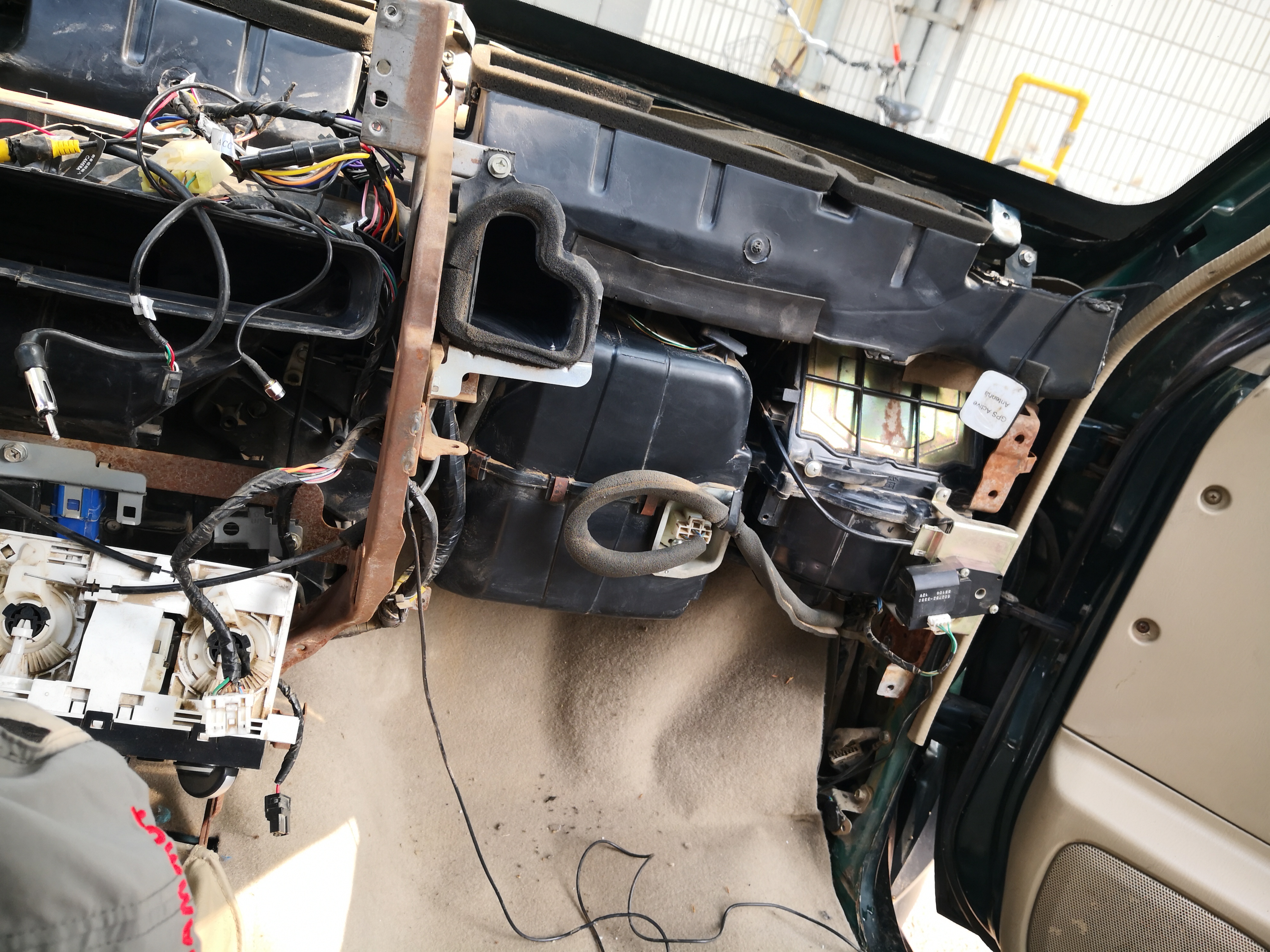

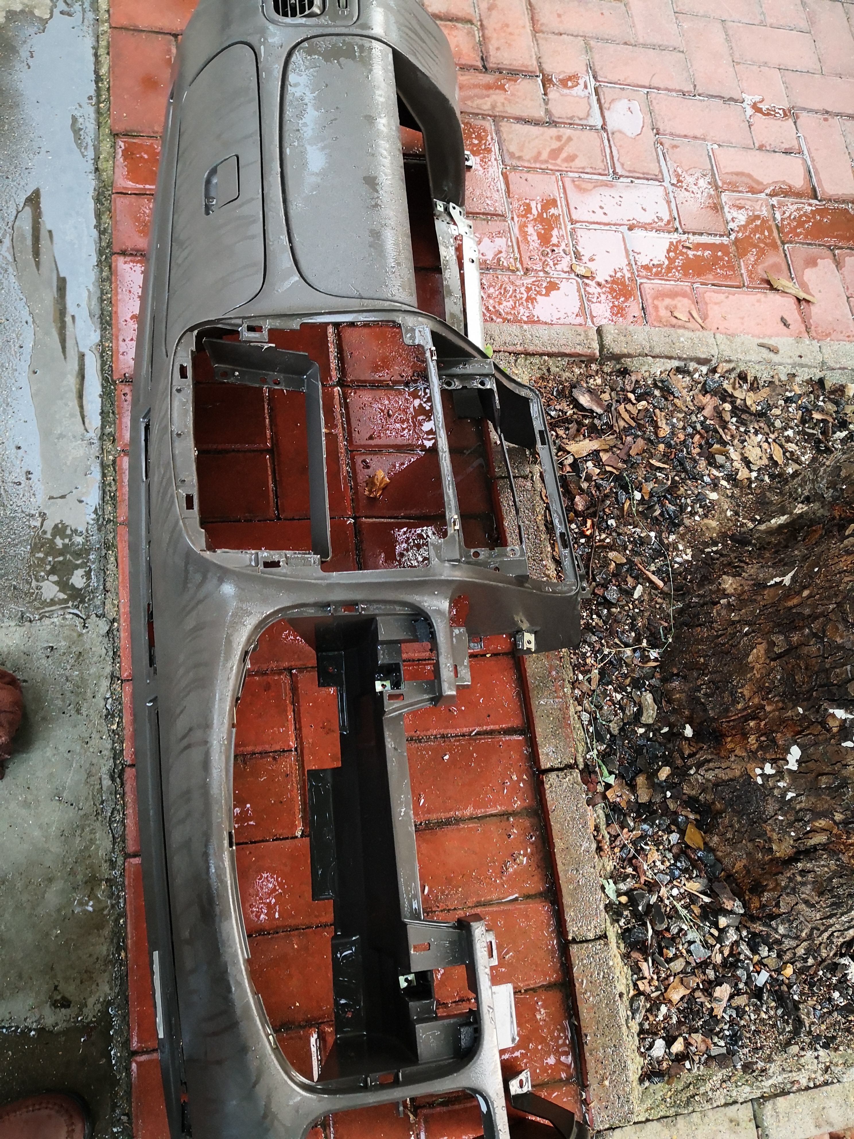

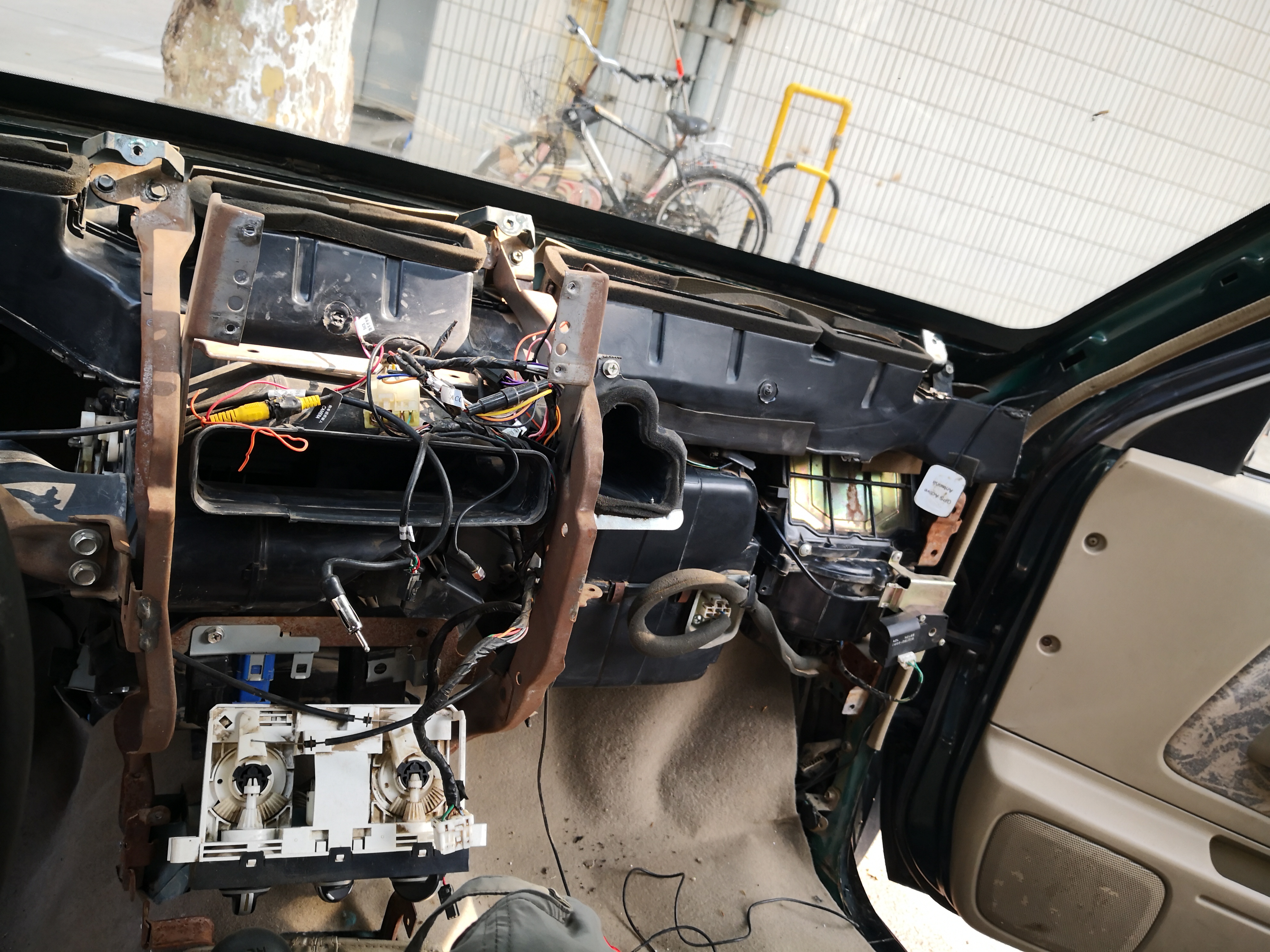

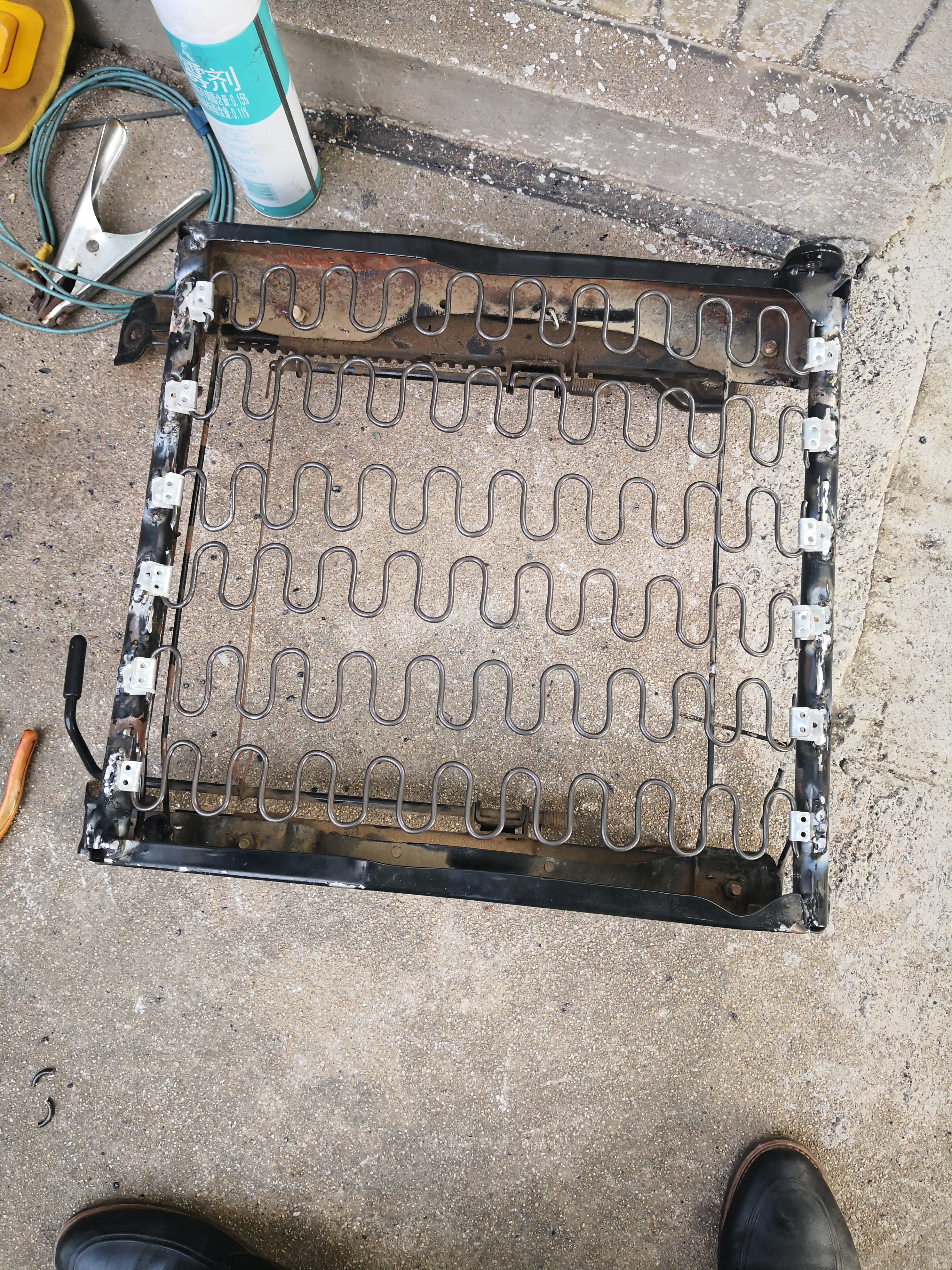

最近比较忙,抽空又进行了清理。
彻底清洗。
彻底清洗。
彻底清洗。
驾驶位座椅升级弹簧,原来的铁片直接断裂了。
