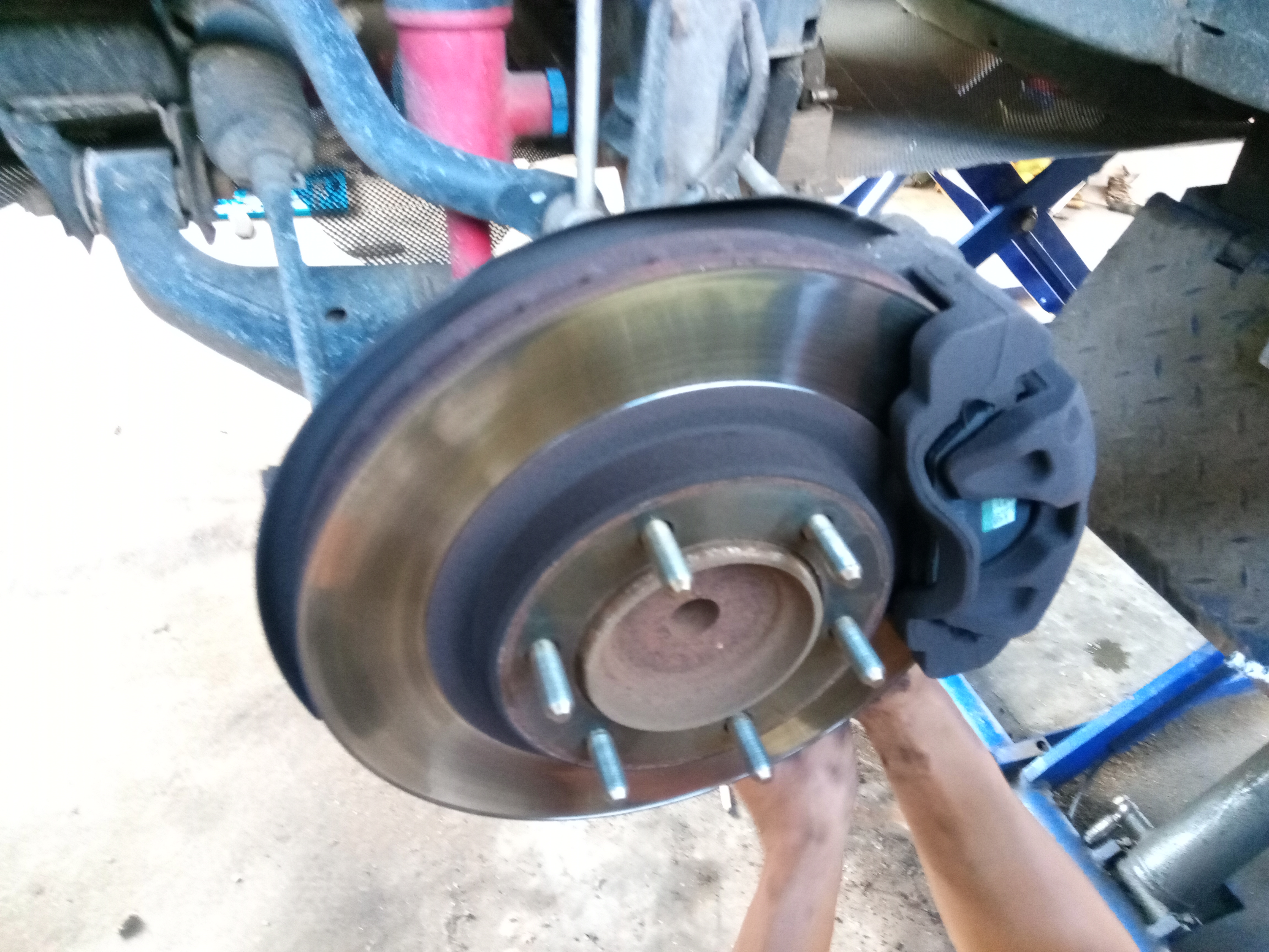

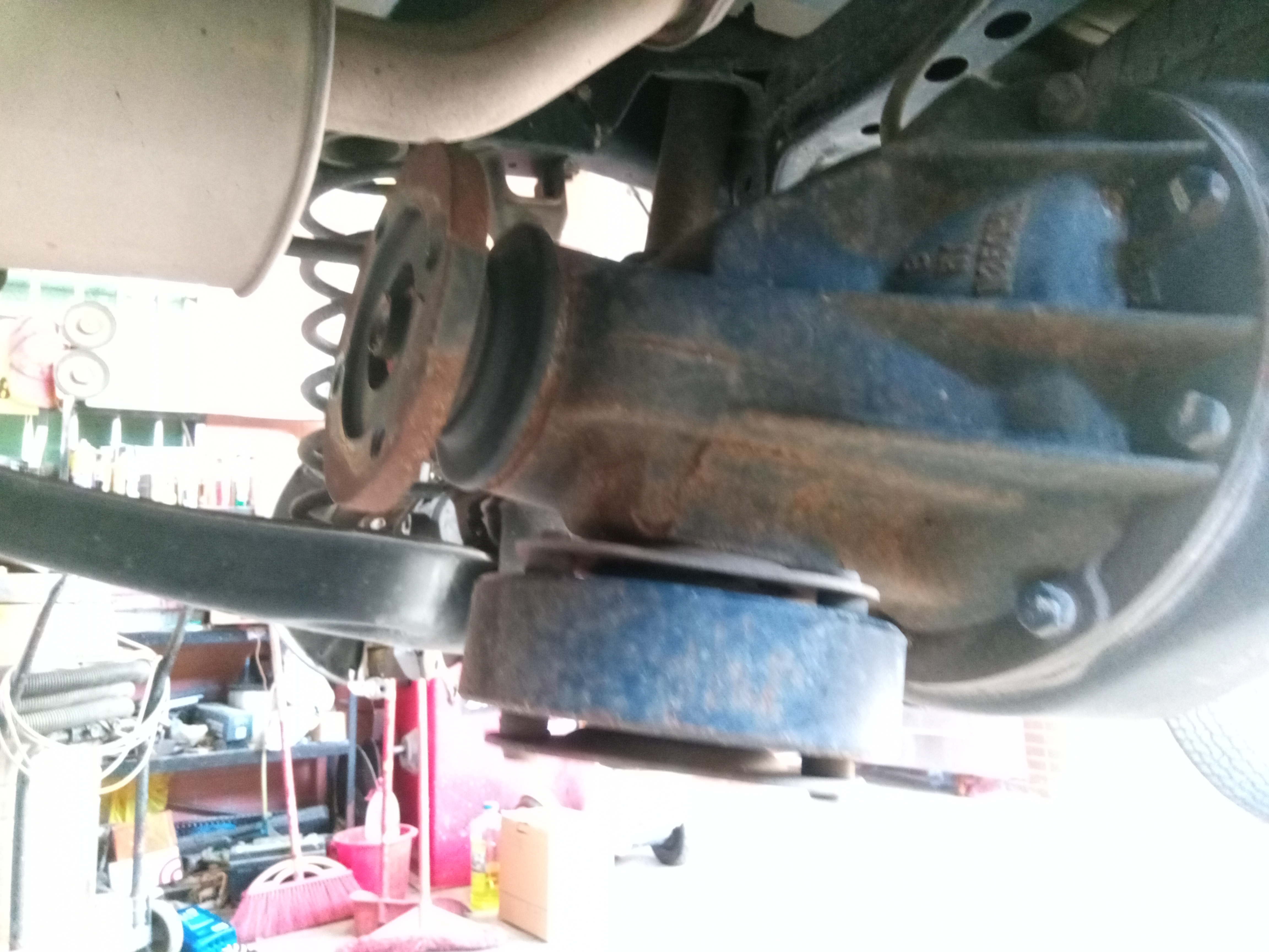

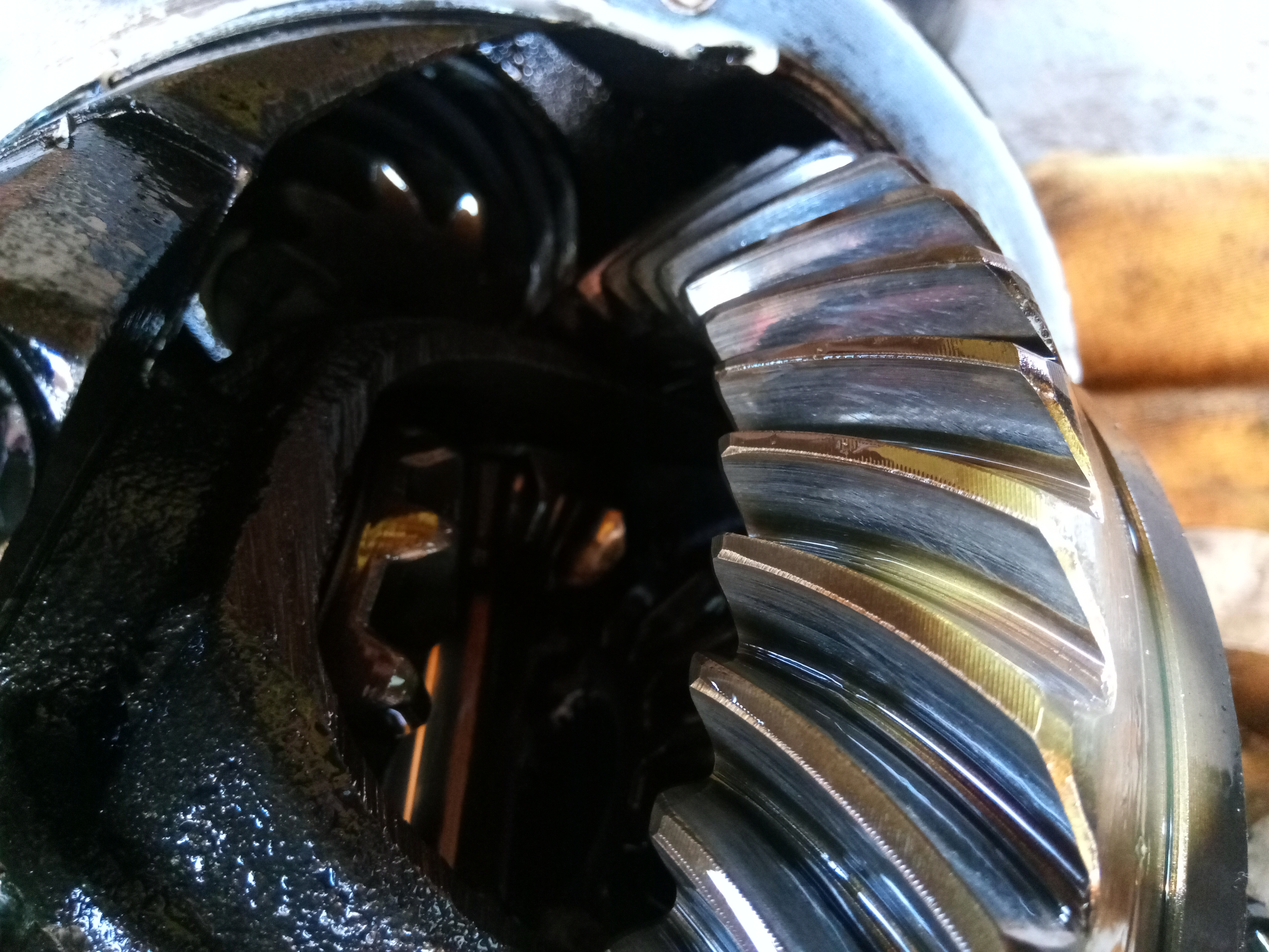

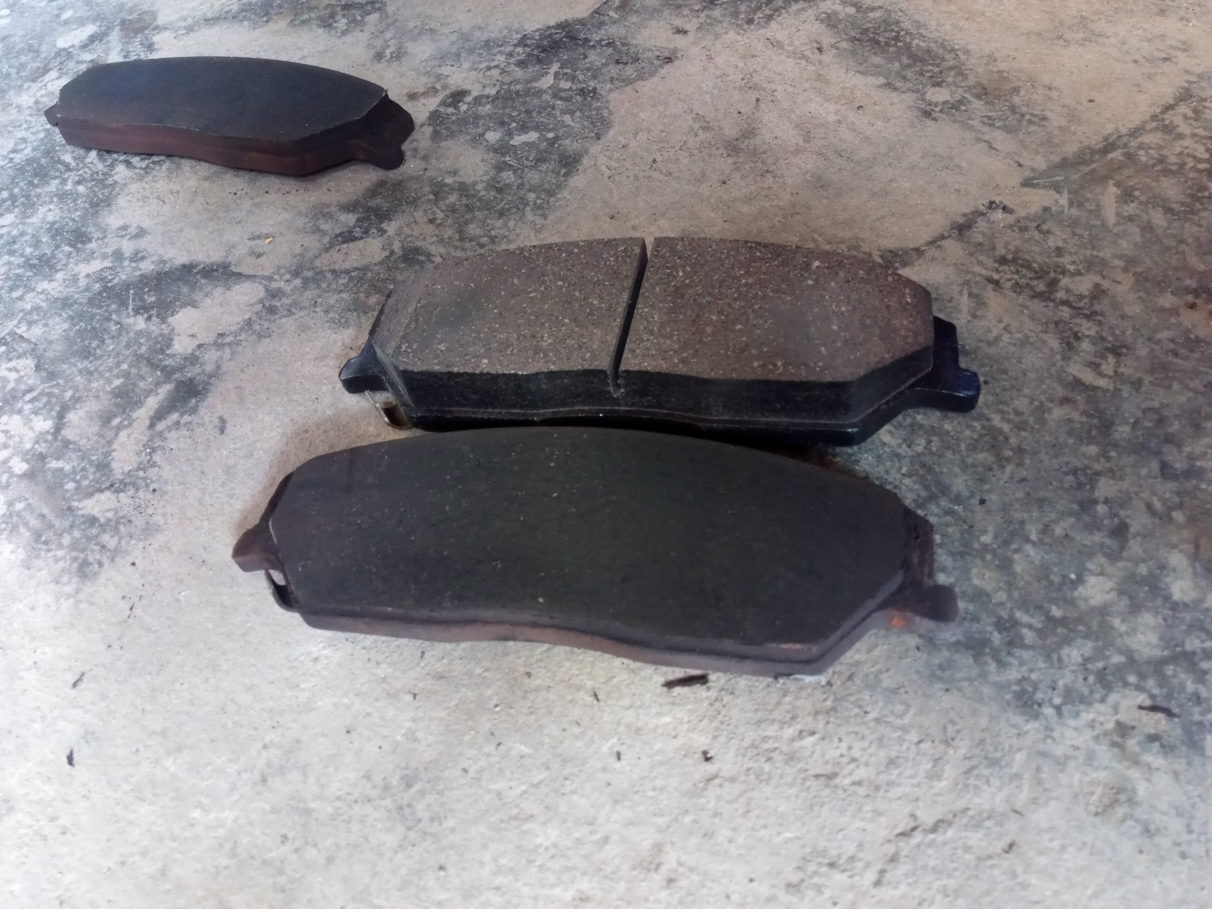

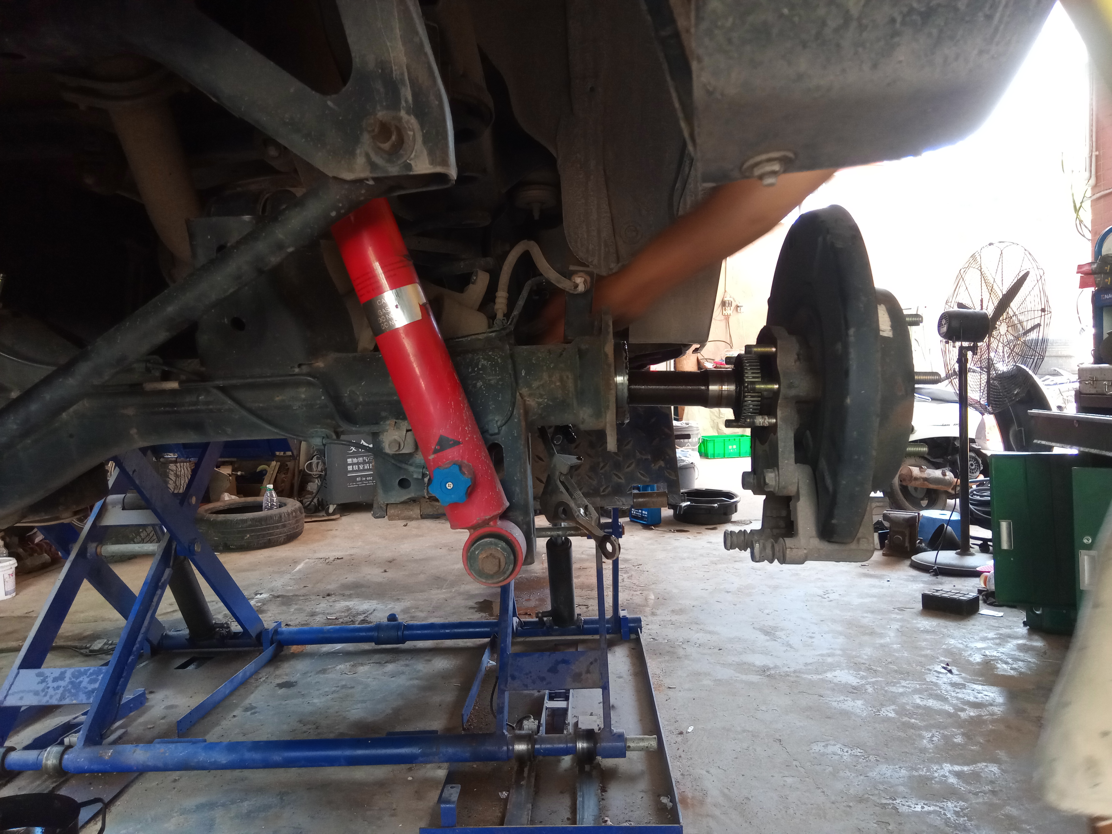

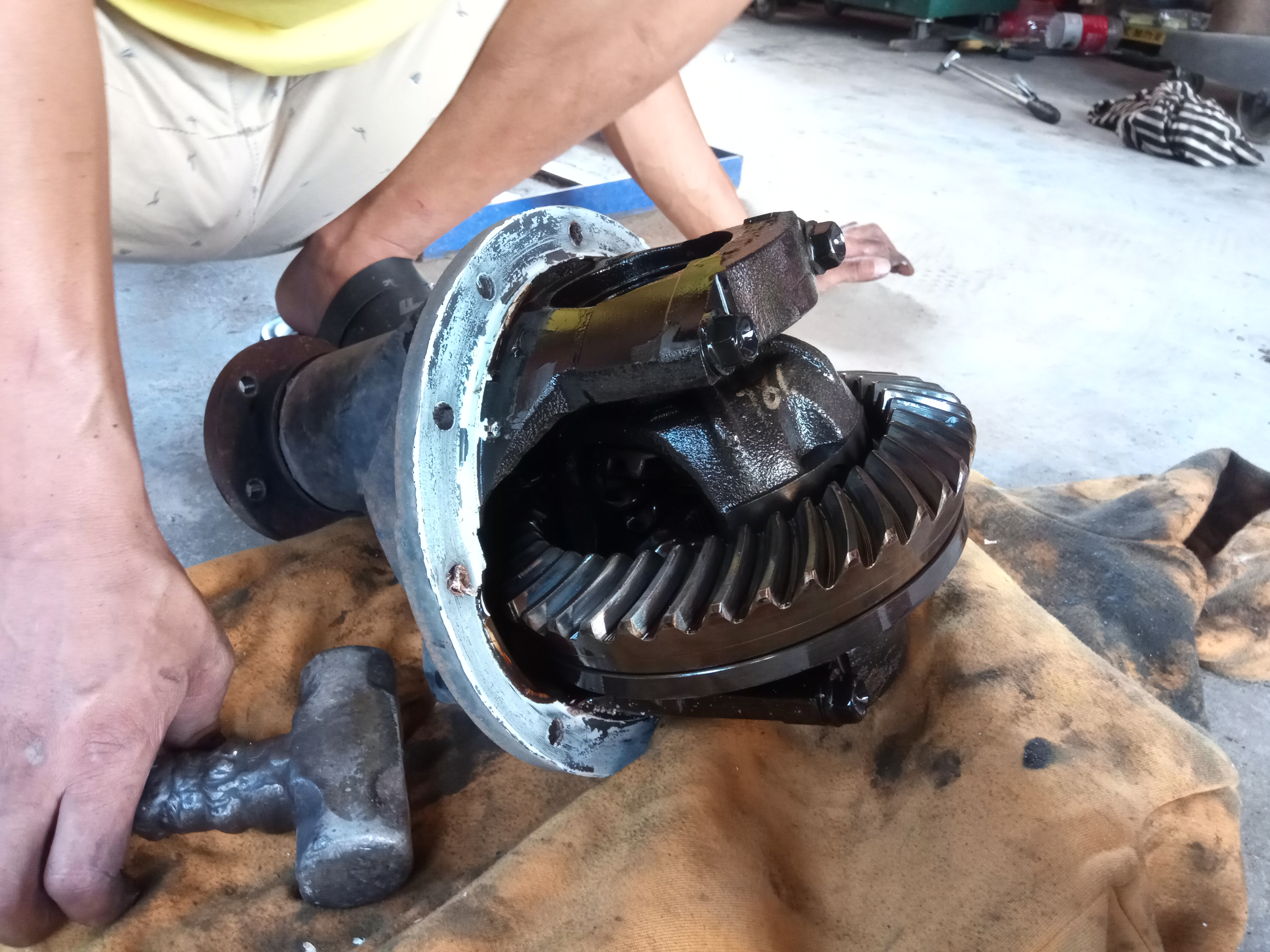

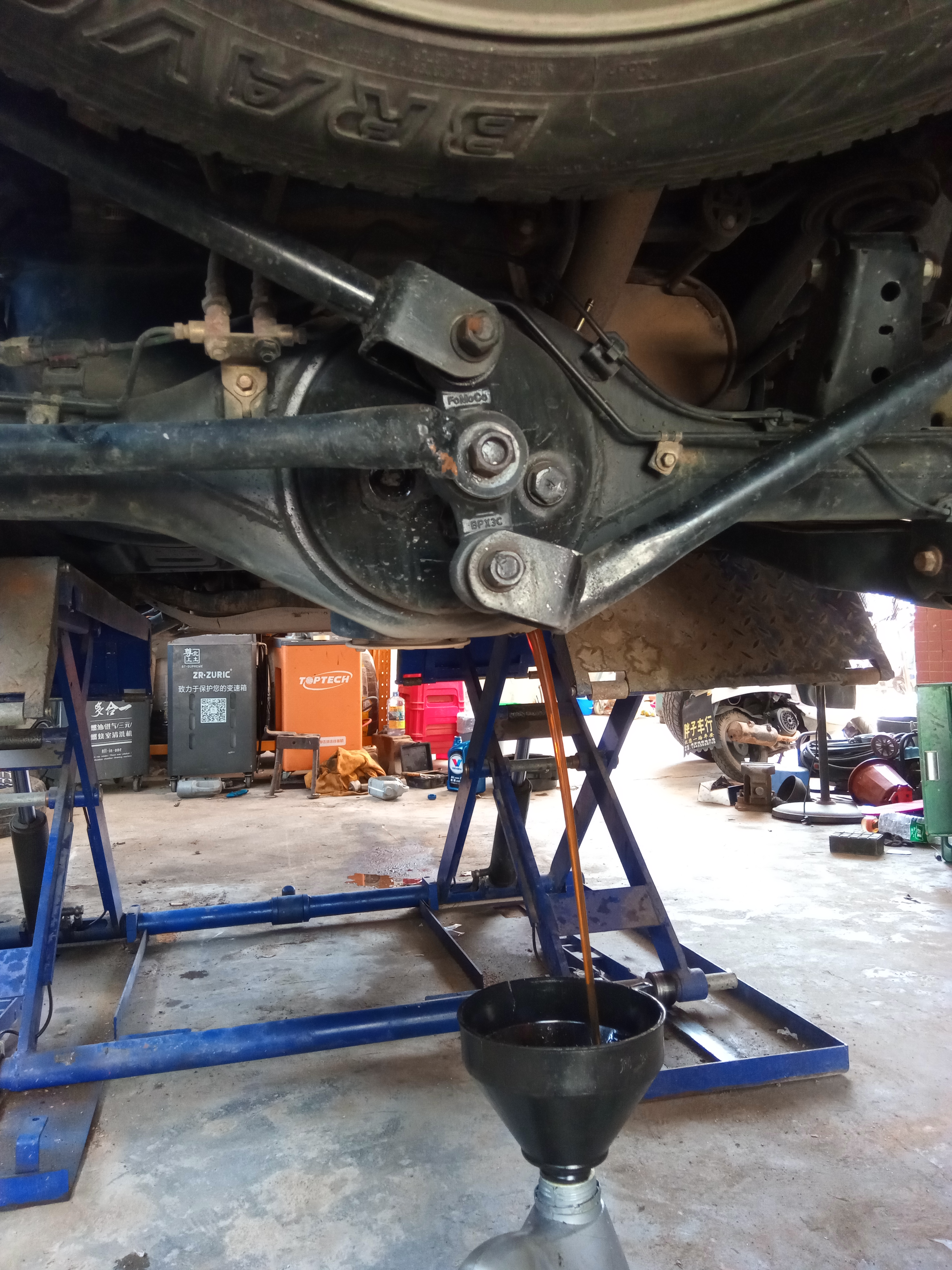

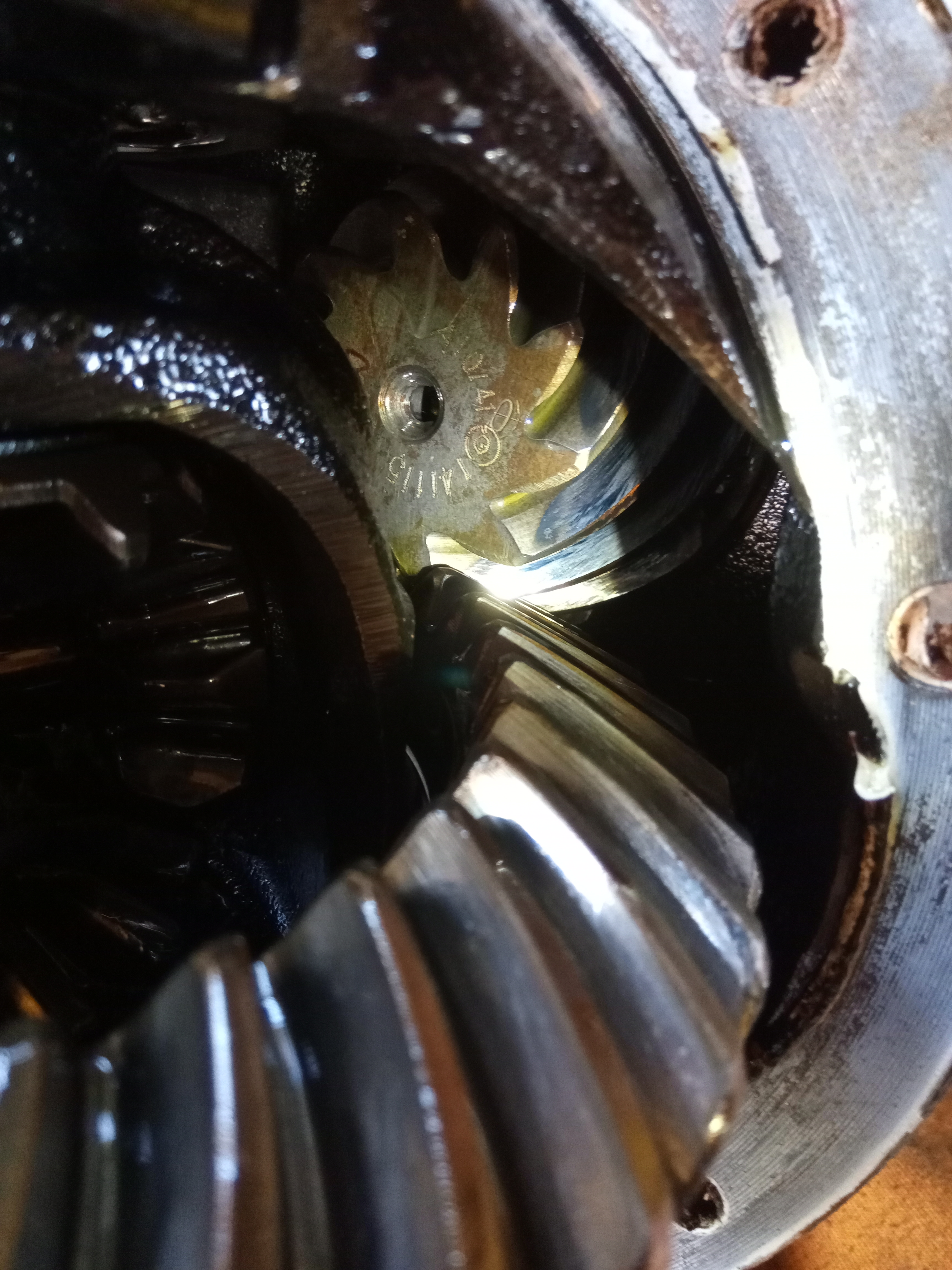

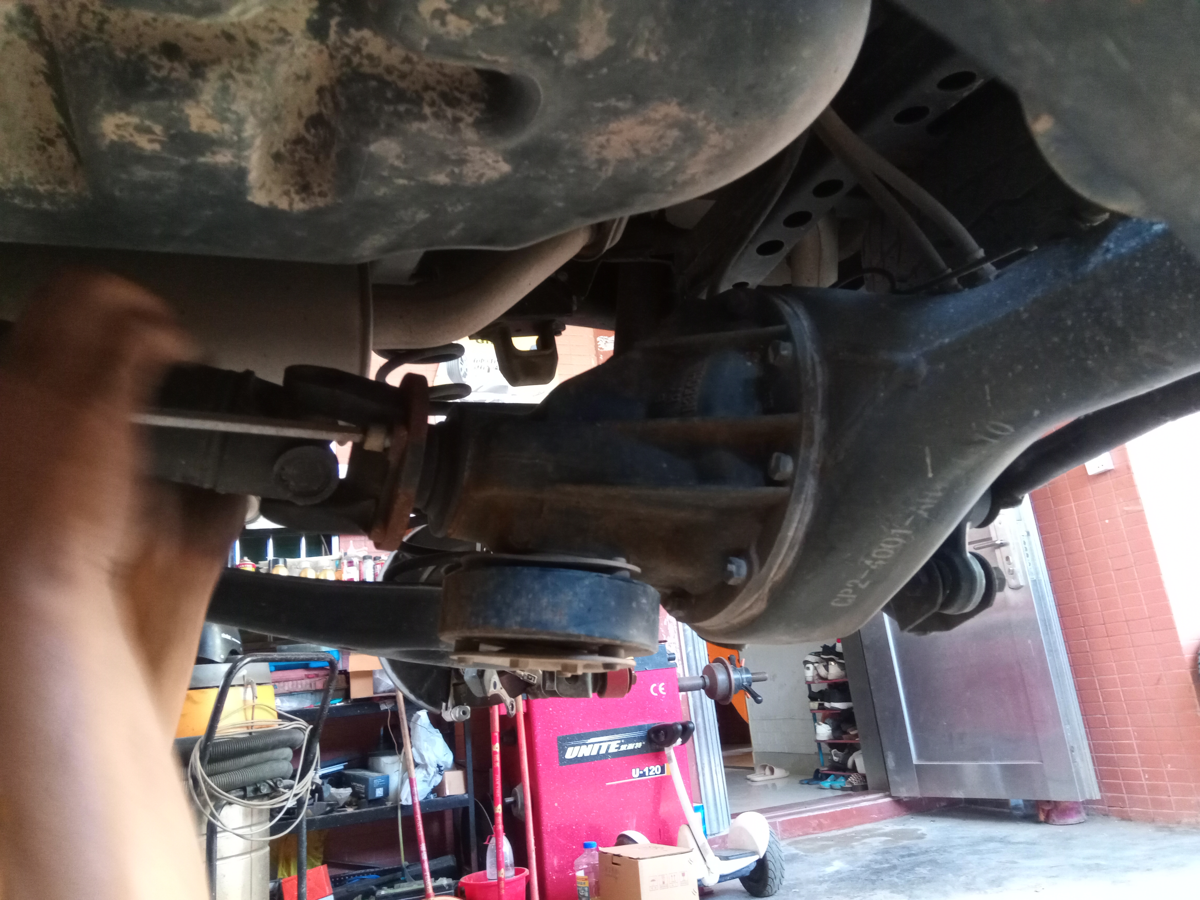

                 近期我的驭胜后桥有点响,放假了,开去给师傅检查。师傅说是油的问题,第一方案是换油,如果慢慢不响了,就没问题,如何还响就换齿轮。师傅说我换的长城的后桥油不耐高温,推荐换美孚。我对比了两种油,长城后桥油级别更高GL-5  级,美孚路宝GL-4级。长城强调了低温点流动性好,而美孚强调了耐高温。我在广东,理论上用美孚更好。

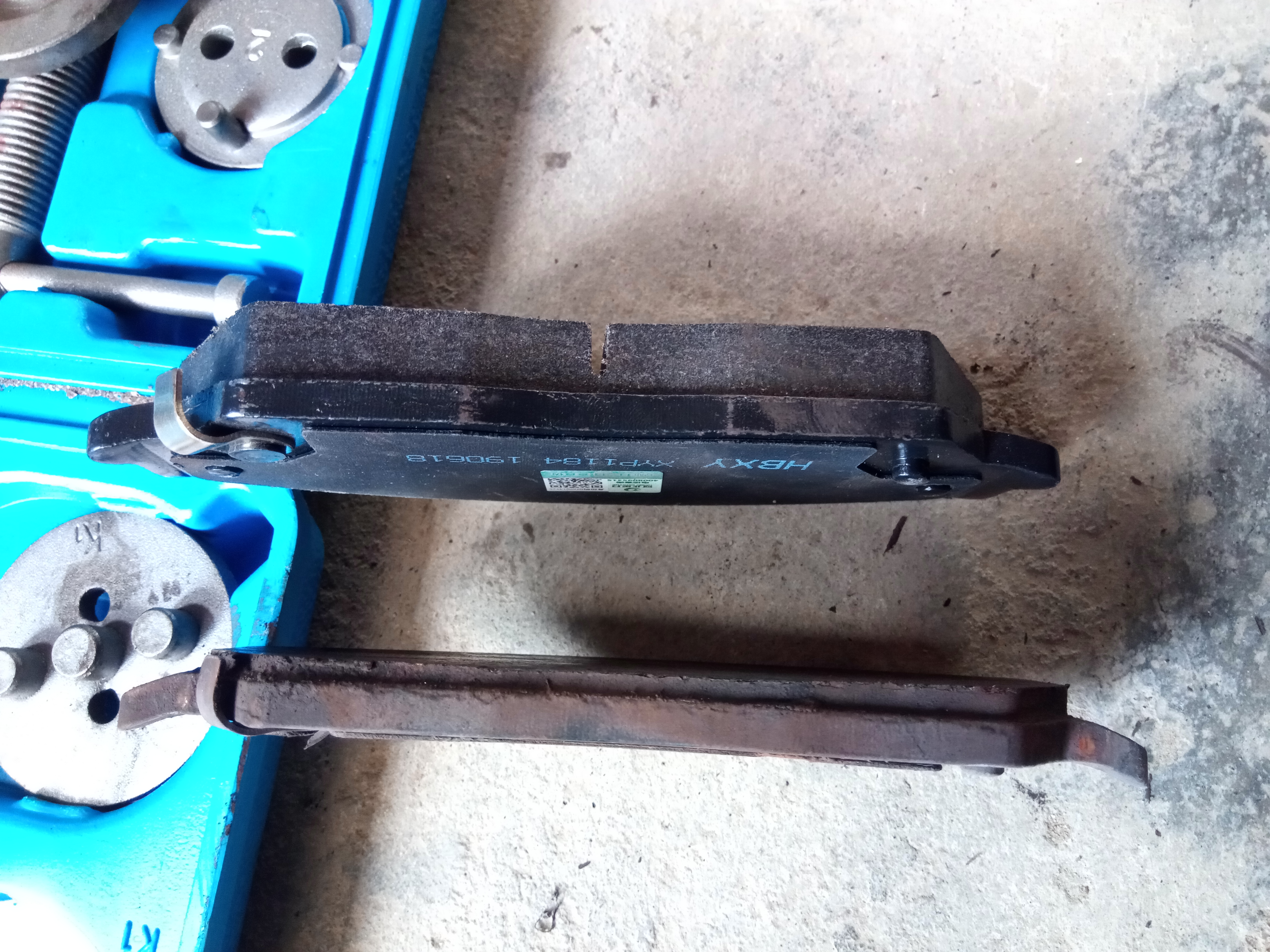

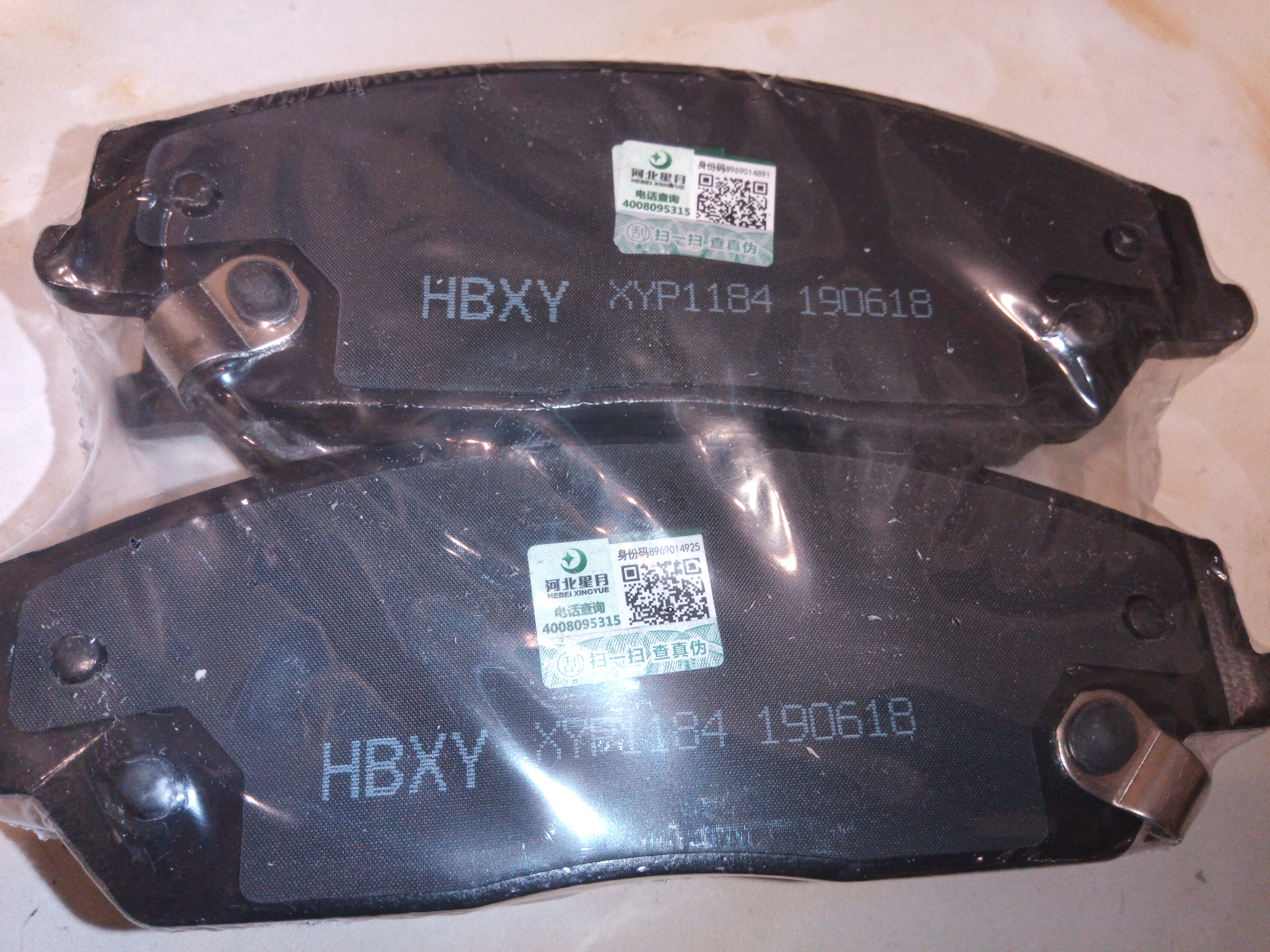

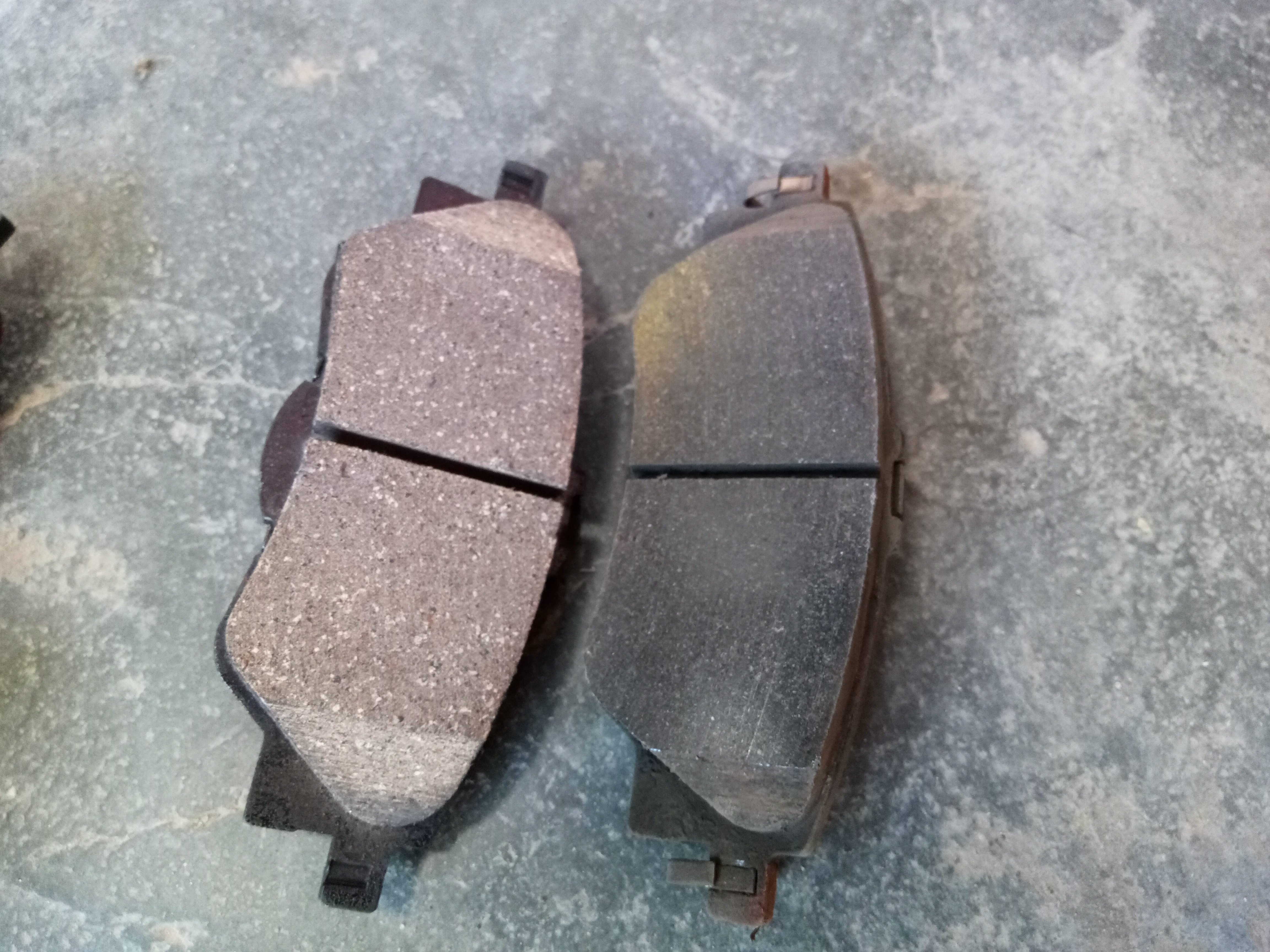

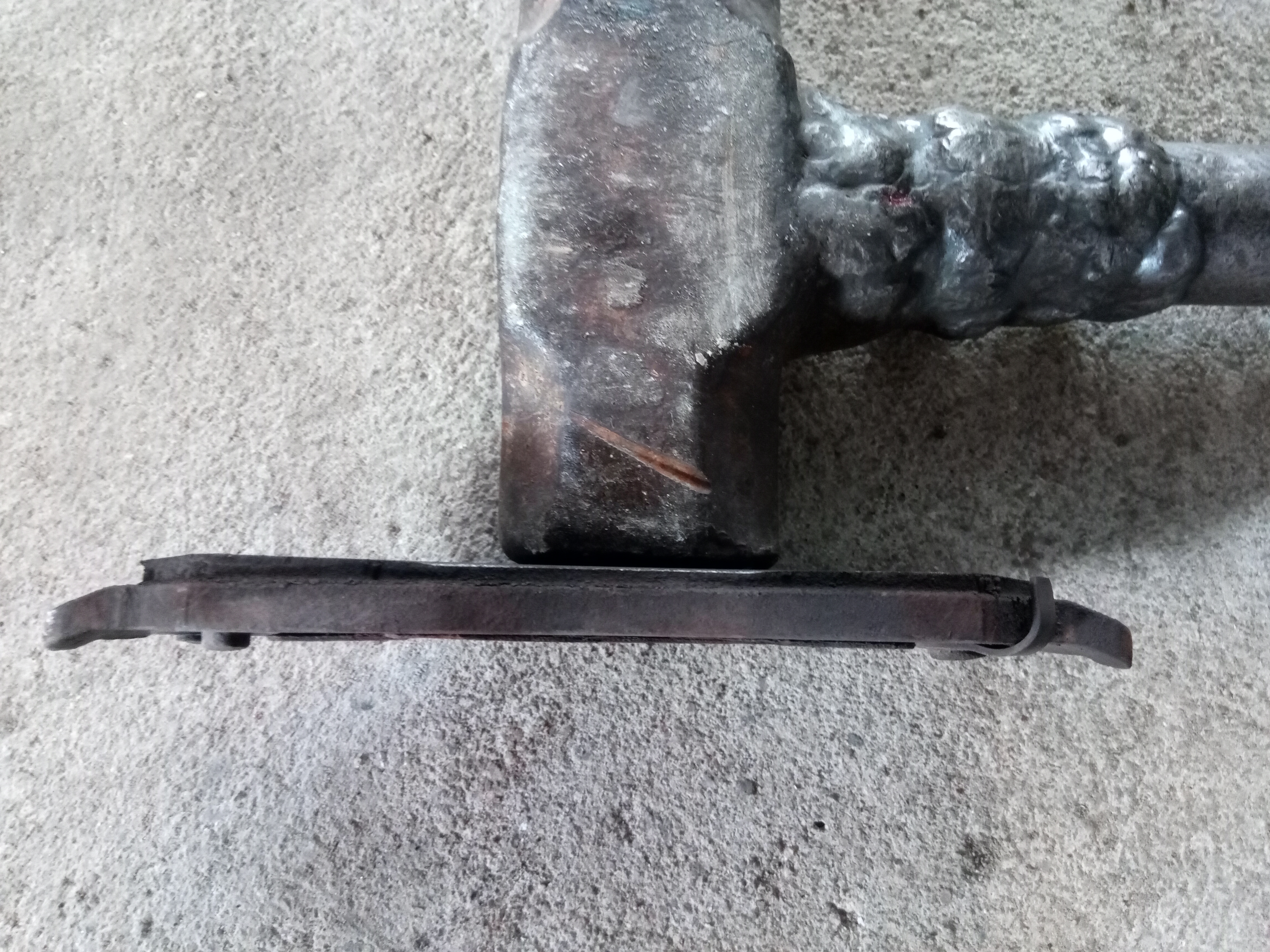

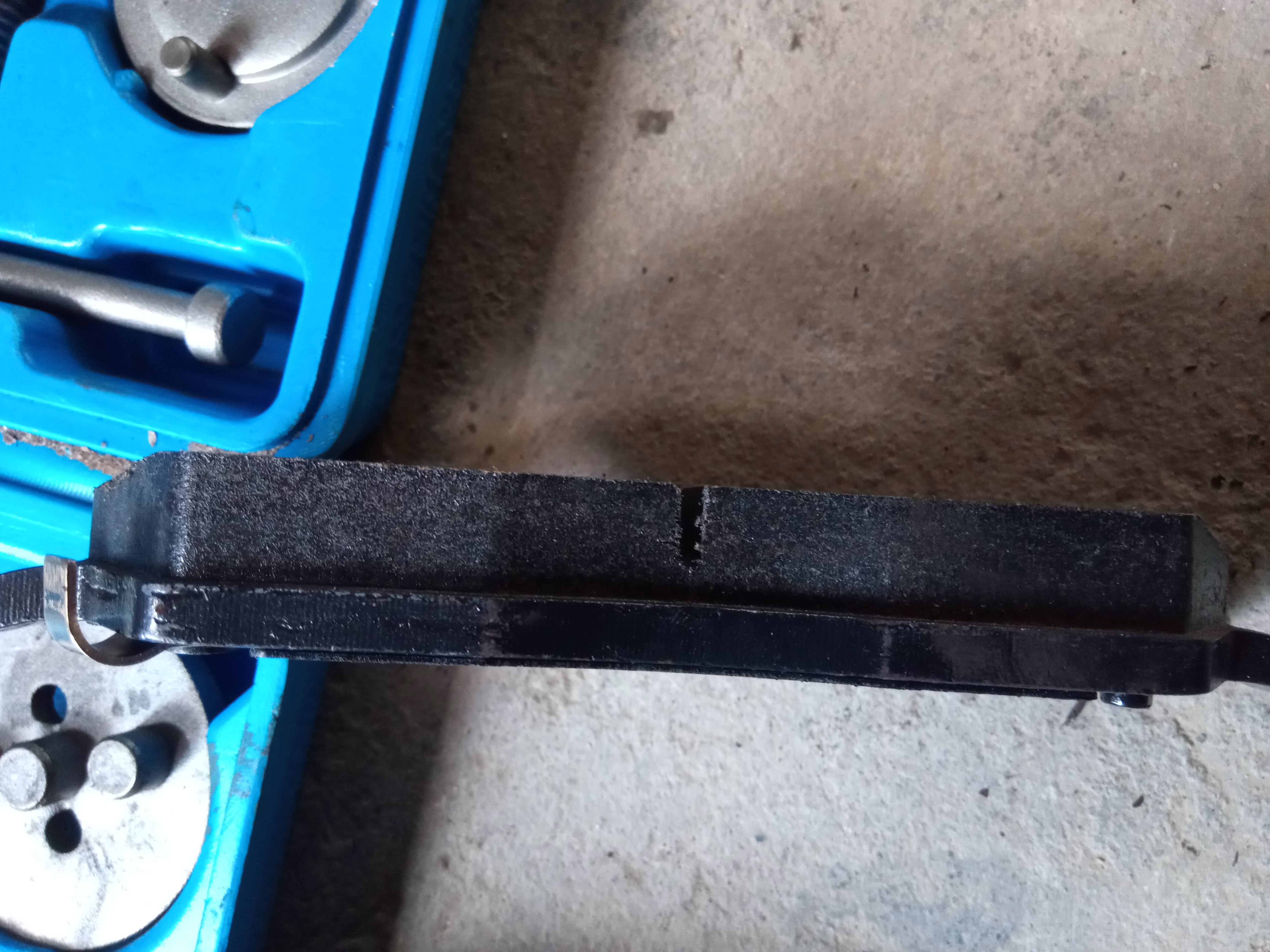

             因为要拆车轮,所以同时换了刹车片。前刹车片和比亚迪S6同款。这次买了陶瓷型的,感觉刹车有点软,但刹车效果肯定是没问题的。我的新车到现在6年了刹车片没换过,已经磨到了铁片响了。看到刹车片都心凉凉,怕怕的,建议大家早点换。特别提醒,原厂旧刹车片左右两边的铁片拆下来装到新刹车片上再装到车上。

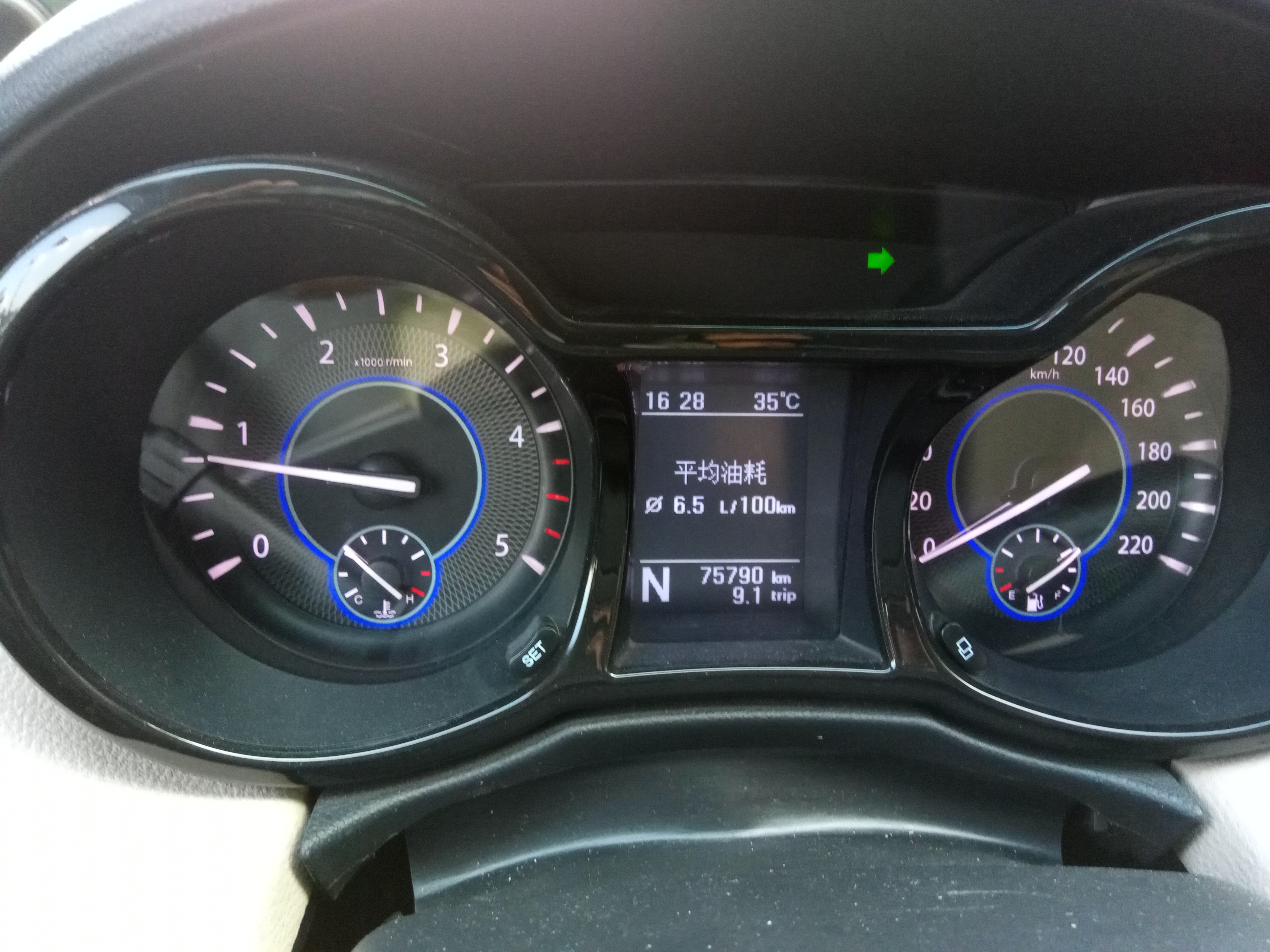

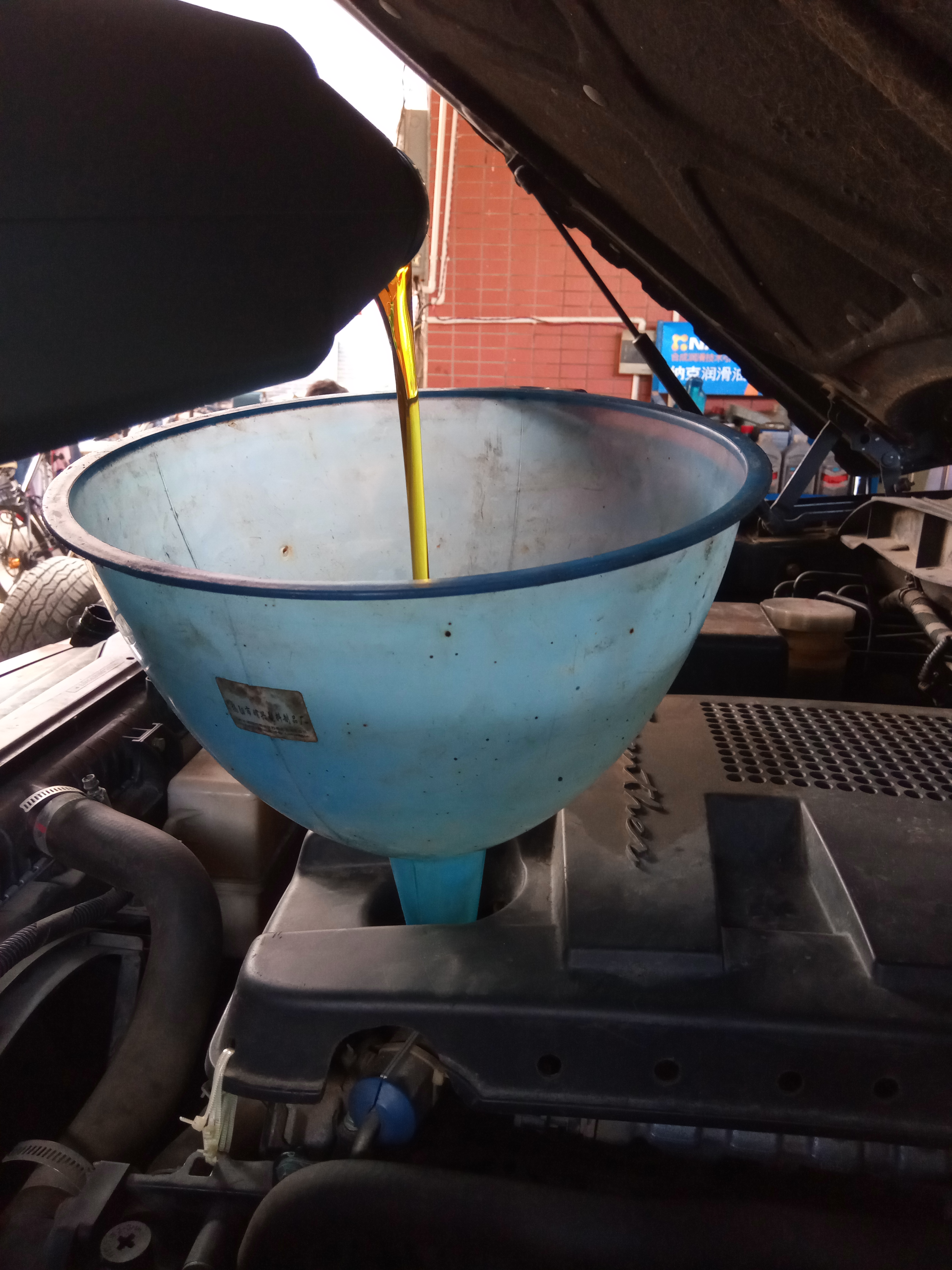

             同时做了保养,换了柴油滤芯,机油这次用亲戚给点美孚1号。高速公路回家时测了一下油耗,还是这么低,6.5升/百公里。
              图片很直接明了,大家看了就知道,就不在做图片说明了。
