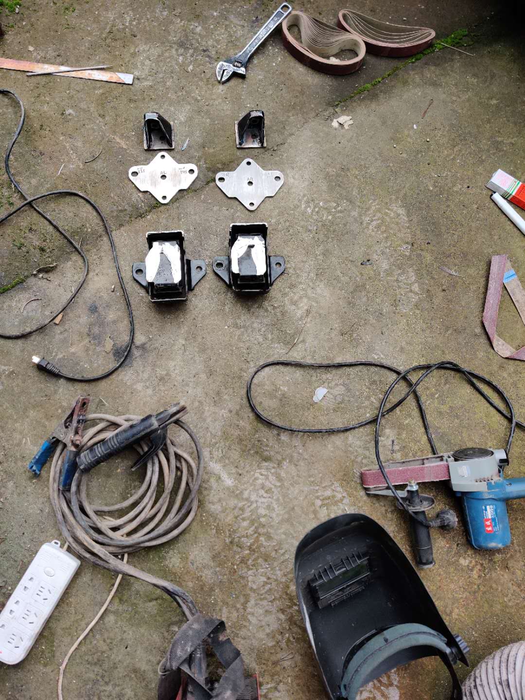

我们先购买两套全新橡胶支架。然后量取橡胶的长宽高硬度以及变形特性。
假设原厂动力为1,原厂隔震为1。当动力变成2,隔震为1自然不足。
但是最关键的是,橡胶隔震不是简单的堆砌。你厚重大不一定就是好。超过一定尺寸隔震效率反而大幅度降低。
所以,这需要些计算。
我们看底盘结构,发动机、变速箱、变速箱连为一体。我们找到重量数据,然后观察原厂支架实际约等于三点结构。变速箱是两个支架,但是东南亚版本是一体一个。国内的隔震设计更好一些。
我们需要对其简单建模,然后评估其重量分布、重心位置、安装方式、重量的误差等影响。
然后,根据结果。在一个范围内选择橡胶零件。
然后我要确定频率。我从20HZ到100HZ,50HZ内每5HZ一组,50-100每10HZ一组。
最后计算结果,挑选出几种可用的。
有些是对“低频”有较好的抑制、有一些“中高频”效率更高。
但是我还要考虑其它因素,比如尺寸、耐久性、寿命、刚度的影响等等。
所以最后选择一个比较均衡的。
选择好之后,画图,下料、焊接、拆车、安装。
测试感受:
1、根据计算结果,“低频”下效率不是最佳。但是实际还是不错,仅仅怠速的时候,有极度轻微的增加。当转速达到1000转,顺溜~~~
2、一千多转的共振,没有了~~~动力模式切换,也没有了~~~
3、干到3500转,相对来说,安静~震动么,超低~
拖拉机,变成了原厂状态,发动机高转下的嘶吼都没有了~~~
唯一的感觉,就是丝滑平顺。根本不像爆改的机头。
连一起干活的小哥都说,摸前架都没原厂震手了。不用试就知道。原地转速上3000,发动机稳稳当当。
