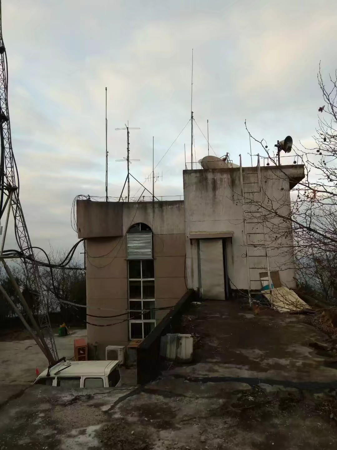

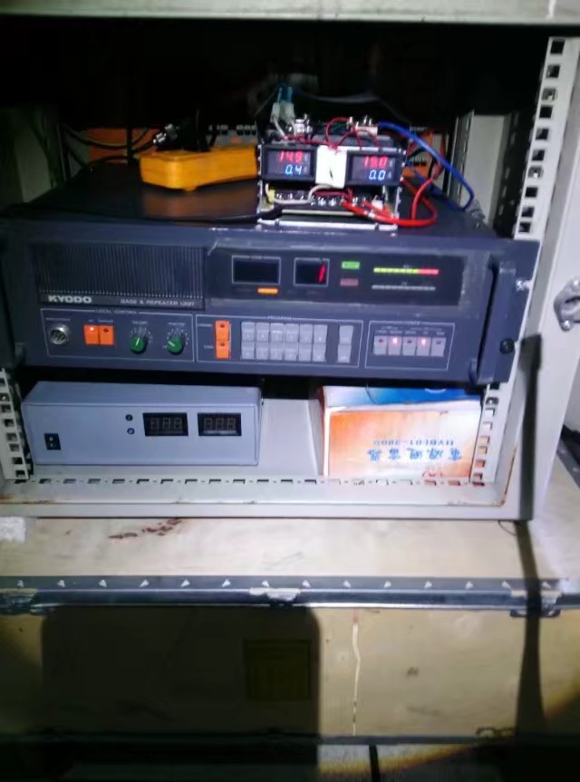

车友们的中继安装在电视台里面,一般人不让进去的。

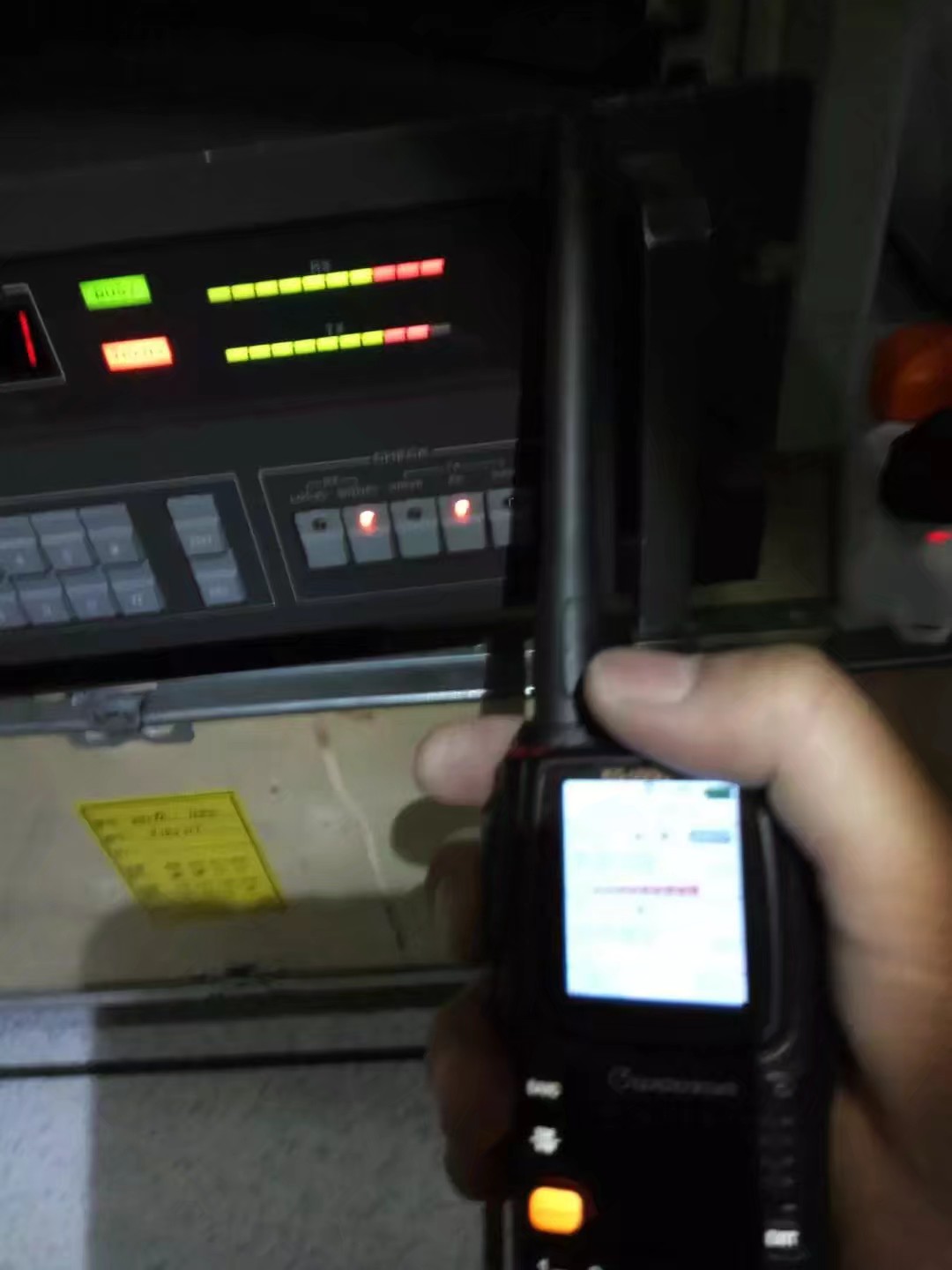

只能接收上行频率,下行频率不能发射了。

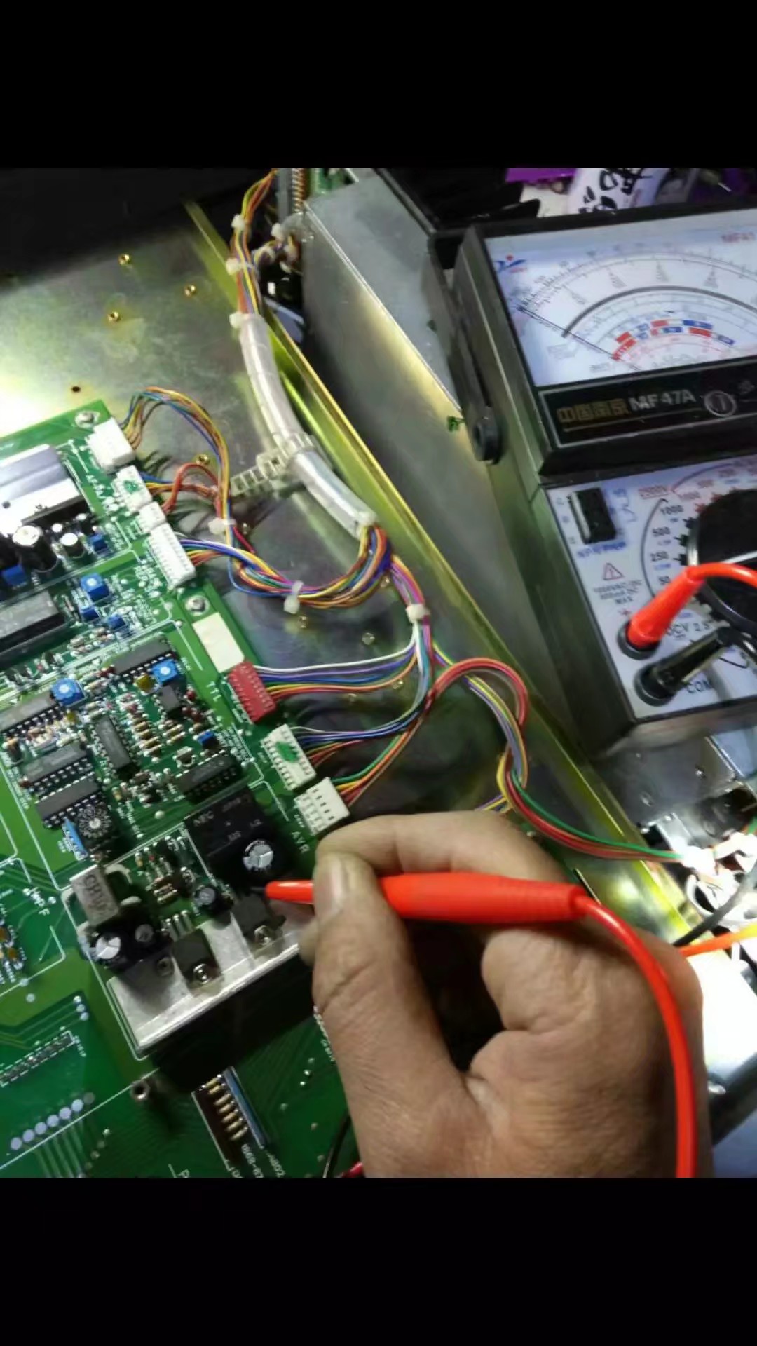

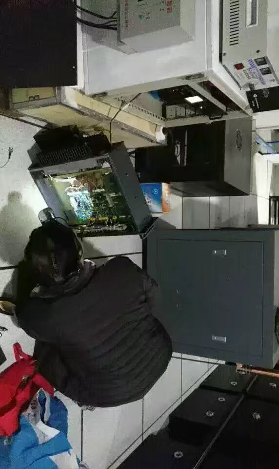

打开看看什么情况
通过检查,哑音板插脚出现问题

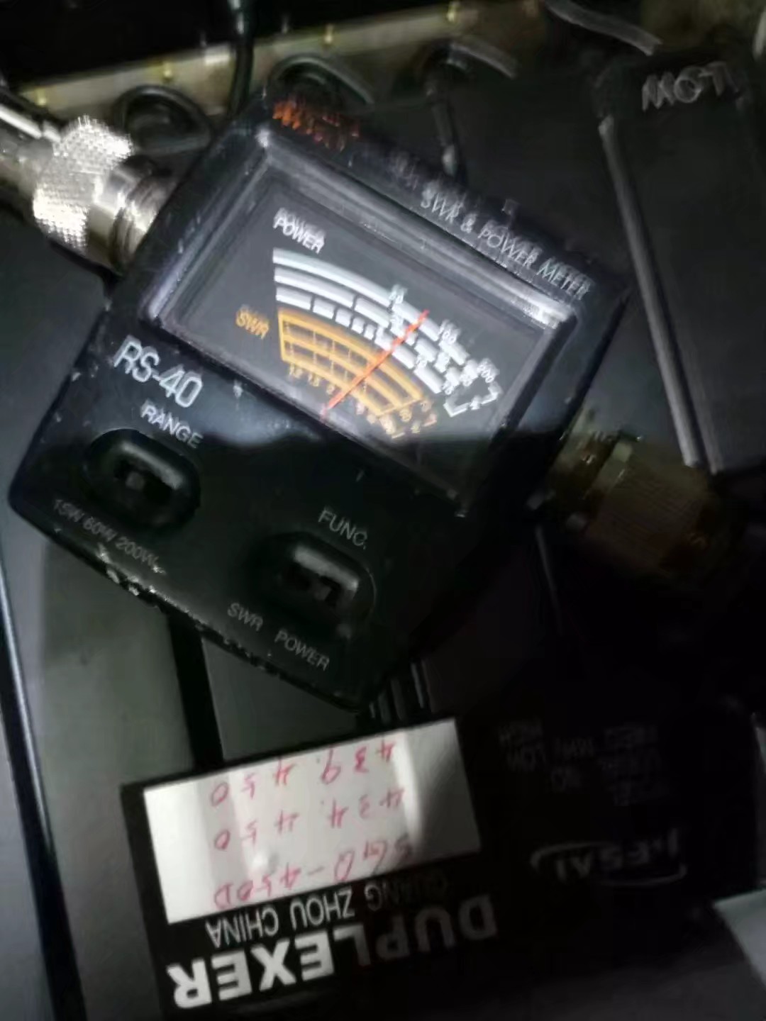

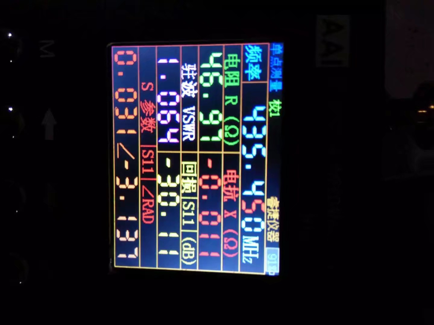

通过仪器测试,天线阻抗和驻波正常
重新拔插哑音板后仪表功率25瓦正常
机器恢复正常使用
天线所在位置,两棵棒子天线全部是车友中继使用
维修完毕时间只需要40分钟,可是来回路程要花3小时,已经晚上12点了都还没有得到晚饭吃,赶紧下山吧。
