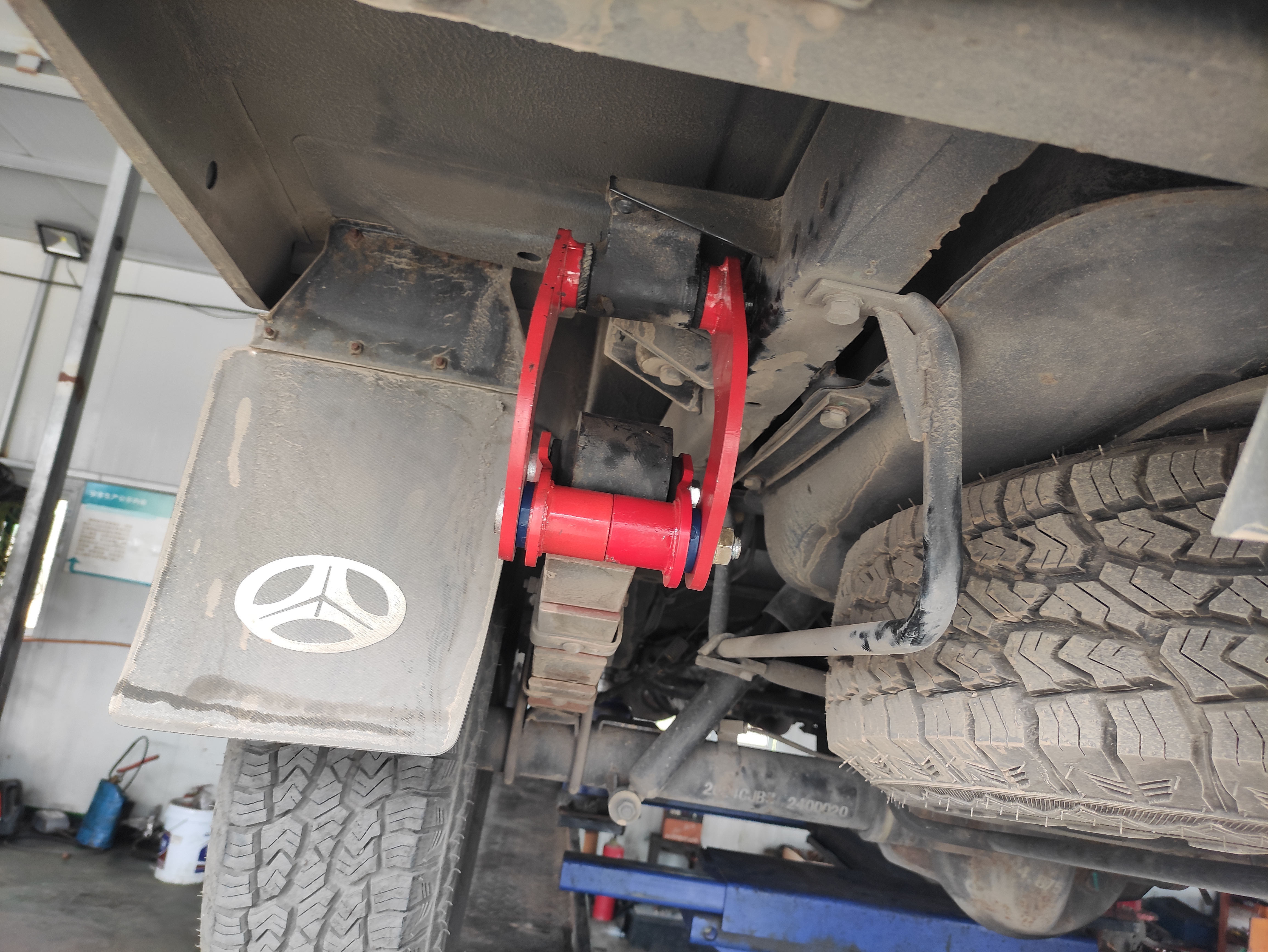

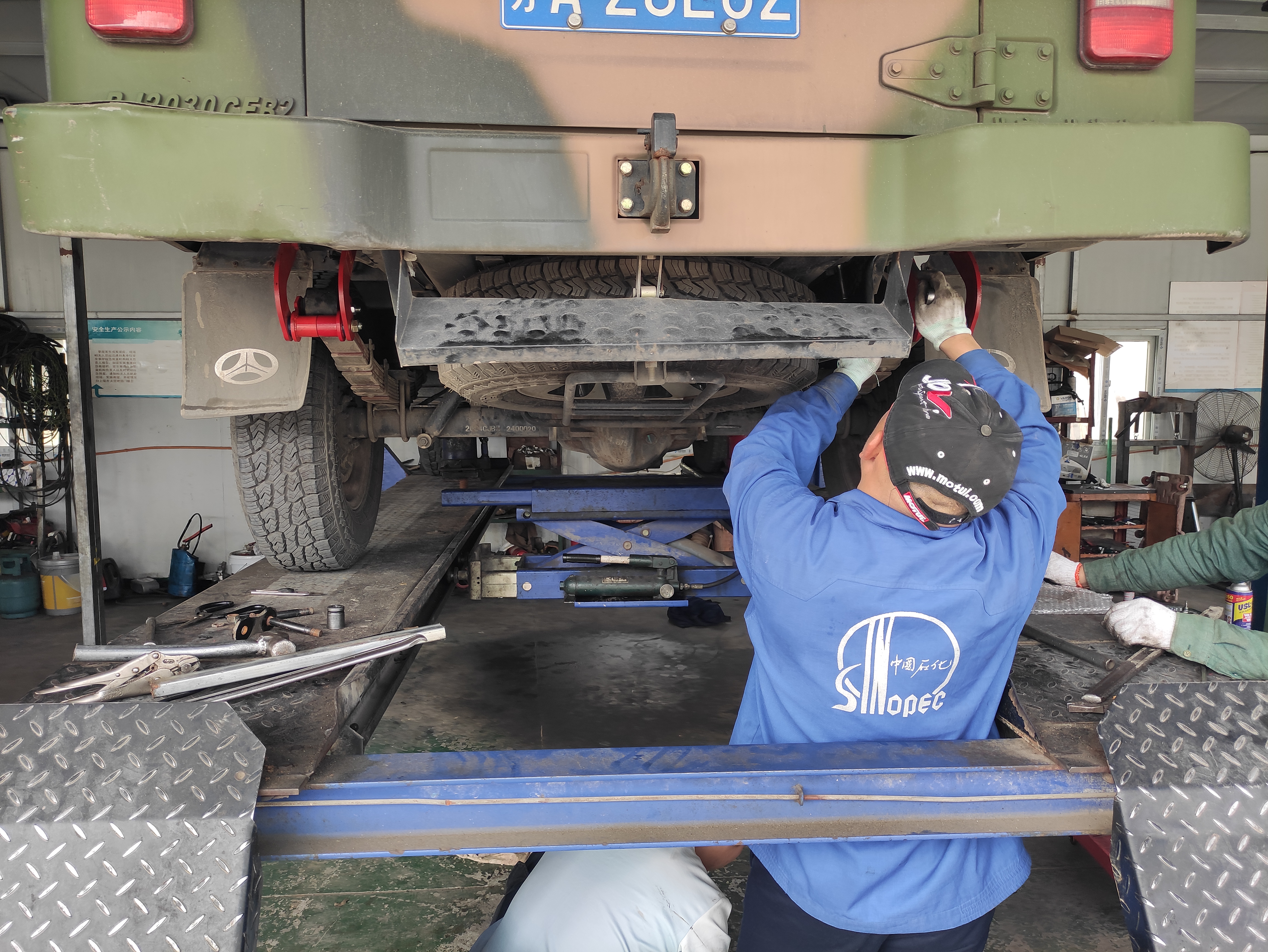

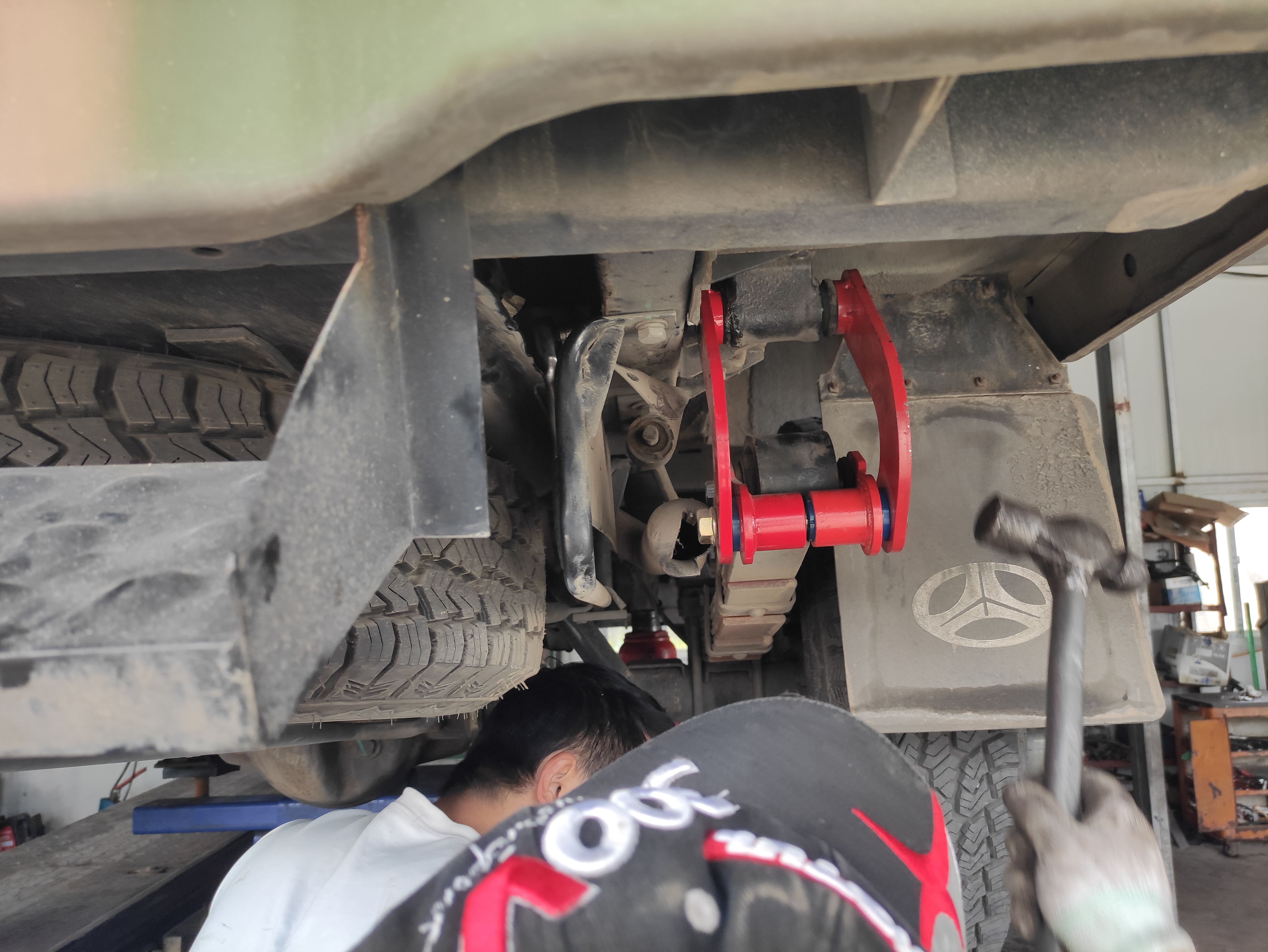

接下来说重点:前天在路上大概80公里的速度,遇到路面不平,颠了 一下,方向盘突然就开始震动起来了,吓了一大跳,赶紧靠边降速度,大概十来秒就好了,一路正常开。第二天去了特约维修厂,也没查出有啥问题,老板说这是北汽打娘胎里带来的毛病,基本无解,我印象里从2018年车开回南京来上路后,这是第二次遇到方向盘抖动的情况,老板建议加装吊耳缓解路面不平震动的传导,下周去加装试试吧。各位车友有切身体会过的吗?说说感受和对策吧 。
上周去特约维修厂加装了前后四个吊耳,上路后,遇到颠簸有所缓解,希望可以舒服点,不要再出现抖动。

加装吊耳后,行车至今,相当 爽 ,遇到路不平也没事了,说明吊耳确实很大程度缓解了颠的程度,再也没有抖动了。建议有方向抖动的车友考虑一下。
