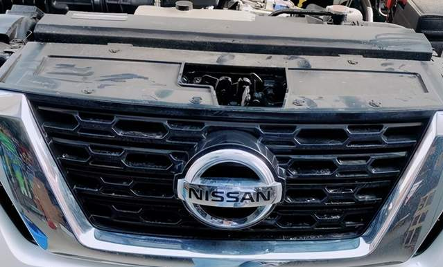

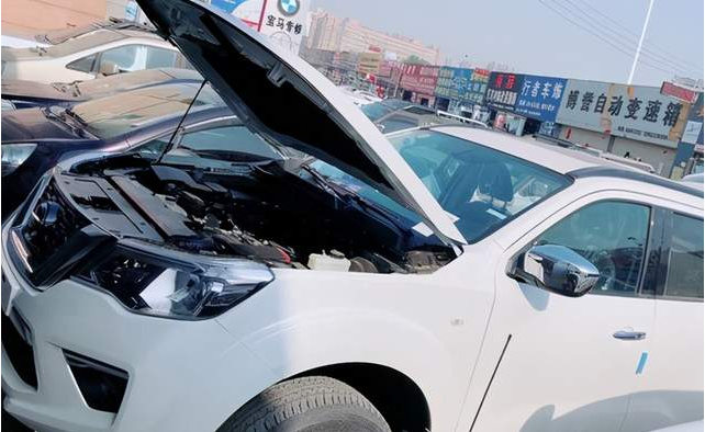

新车的发动机舱脏成这个样子哈哈哈哈,一看就是经常出去玩的人

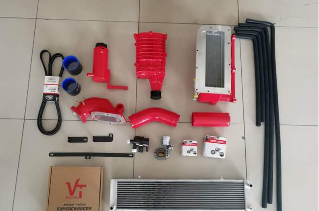

啥也不说了,直接上改件吧,像我这种人怎么可能不选一个骚一点的颜色,这个照片忘了关相机美颜了,结果……
正儿八经的颜色是这样的,但是喜欢低调的选个黑色也完全没有问题

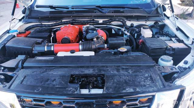

改完之后越看越喜欢,既然是我的车哪怕只是个工作车这个范也必须到位

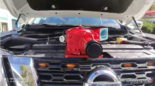

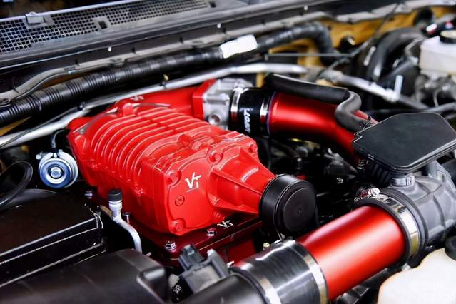

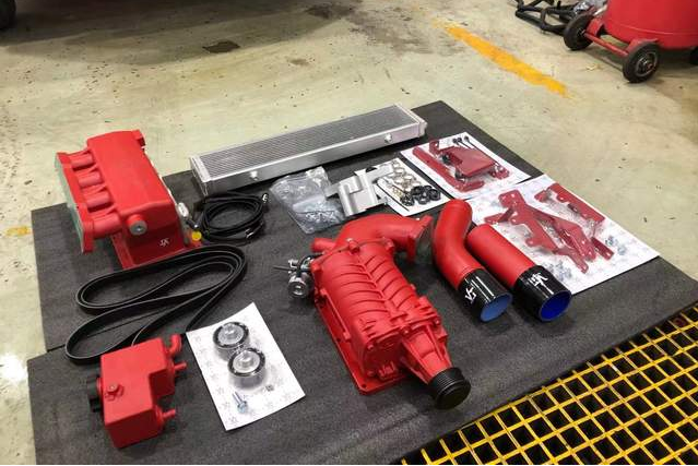

不要小看咱这一套家伙事,这可是定制的,为了做到不打孔不破线我可是想破了头,太难了,就连副支架都是709航空铝洗出来的

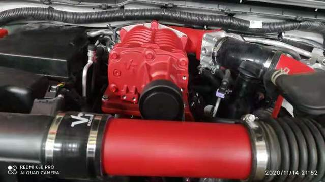

进气道比我胳膊都粗,提升效果又怎会平庸?

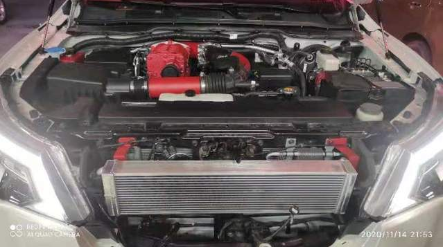

原本空荡荡的发动机舱现在也是满满当当的了

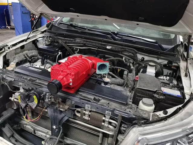

加挂个水箱给进气降温,再通过撞风的形式给水箱降温,再加上原车的一套中冷,总共是三套冷却系统,回头我要开到沙漠里去试一下,我觉得这个动力进沙漠也没有任何问题
再来一张水箱安装前的照片,定制的水箱刚刚好放在这一小块的空间里,没有一点影响

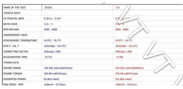

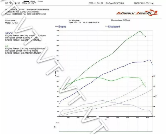

途达如果我没记错的话原厂马力是160匹,扭矩是172牛米,这个提升是我意料之中的,比较满意了算是
这个图也不知道大家能不能看懂,这个动力我觉得能应对大部分轻度和中度的越野需求,普通的家用需求和部分自驾游的需求绝对绰绰有余了

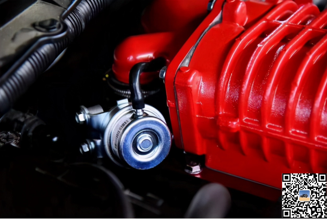

再来个泄压阀就更完美了
