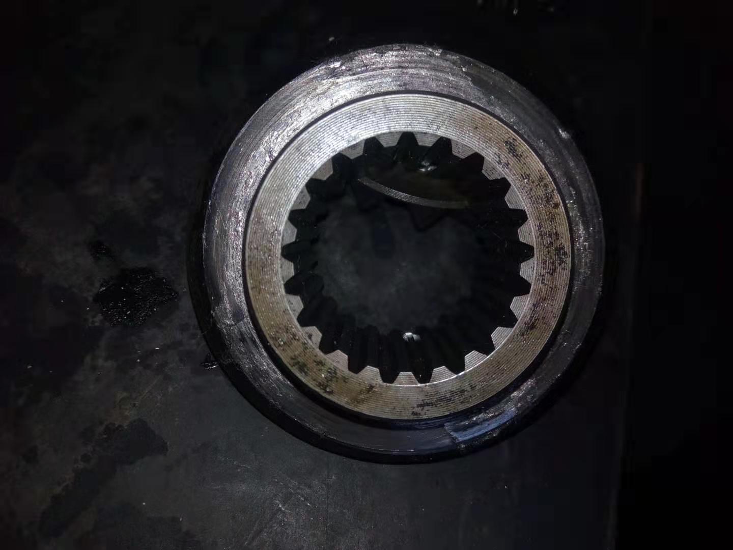

实际上除了1HD-T老牛头动力和底盘,我至今没有开过在寻常路面跑起来,自己觉得动力和速度意由心生,达到手中无车,心中无车境界的越野车。
也有的车确实动力很强但底盘(包括传动系统等等,并非严肃学术意义的“底盘”)不协调或者整体不协调,空有力气无处使,比如G400CDI或者老大切,你或许根本不敢开快了,随便一个紧急情况或者发夹弯都可能踩不住或者人和车往往一边倒,担心倒过去就倒不回来了那种,所以心里安全顾虑作怪,心中还是有车。
而各种小车操控自然非越野车可比,不过小车跑长途,穿越,只要日行上了600-1000公里,都不适合,开着坐着都累。
所以我选车,马力大,提速快,踩得住,弯道别倒得太狠,烂路比别的车跑得快,全时全轮驱动,基本上是首选。10几年持续不断的基础设施建设,现在的路况,人们已经不用过多考虑坑坑洼洼了。
U400除了喜欢外形,本质是因为这些原因而选择的。
所以2012年时果断选择了Unimog家族史上,最大马力和扭力的鸡头OM906LA,近300匹和1200NM,即便放在10年五年后,都不过时,实际上这个排量的卡车发动机,全世界也没有几家达到了奔驰的出力峰值(不考虑油耗的前提)。
几年前早些时候发现离合器问题,个人得出结论是:底盘原始设计根本就不能匹配这么强的动力,所以才有隐患,给G系463原始设计就可以匹配那么强的动力而使得越野特别强大一个道理。
U400随便修两下,几万十来万是标配,给钱是花的别人的一样。二手件就甭去想了,你看欧洲很多老爷车还在田里插秧打谷割麦子干得呼呼的,人家根本就没有想过要报废,哪来二手件。而自己发扬自力更生的社会主义精神文明,自己制作配件,也基本上别去想。
它的很多设计,尤其是驱动系统的设计,都断绝了你想改进(加强散热、加强润滑等等)或者自己DIY的路。
508
众泰版主
注册2005-7-11
 楼主| 发表于 2020-12-5 17:52 | 显示全部楼层

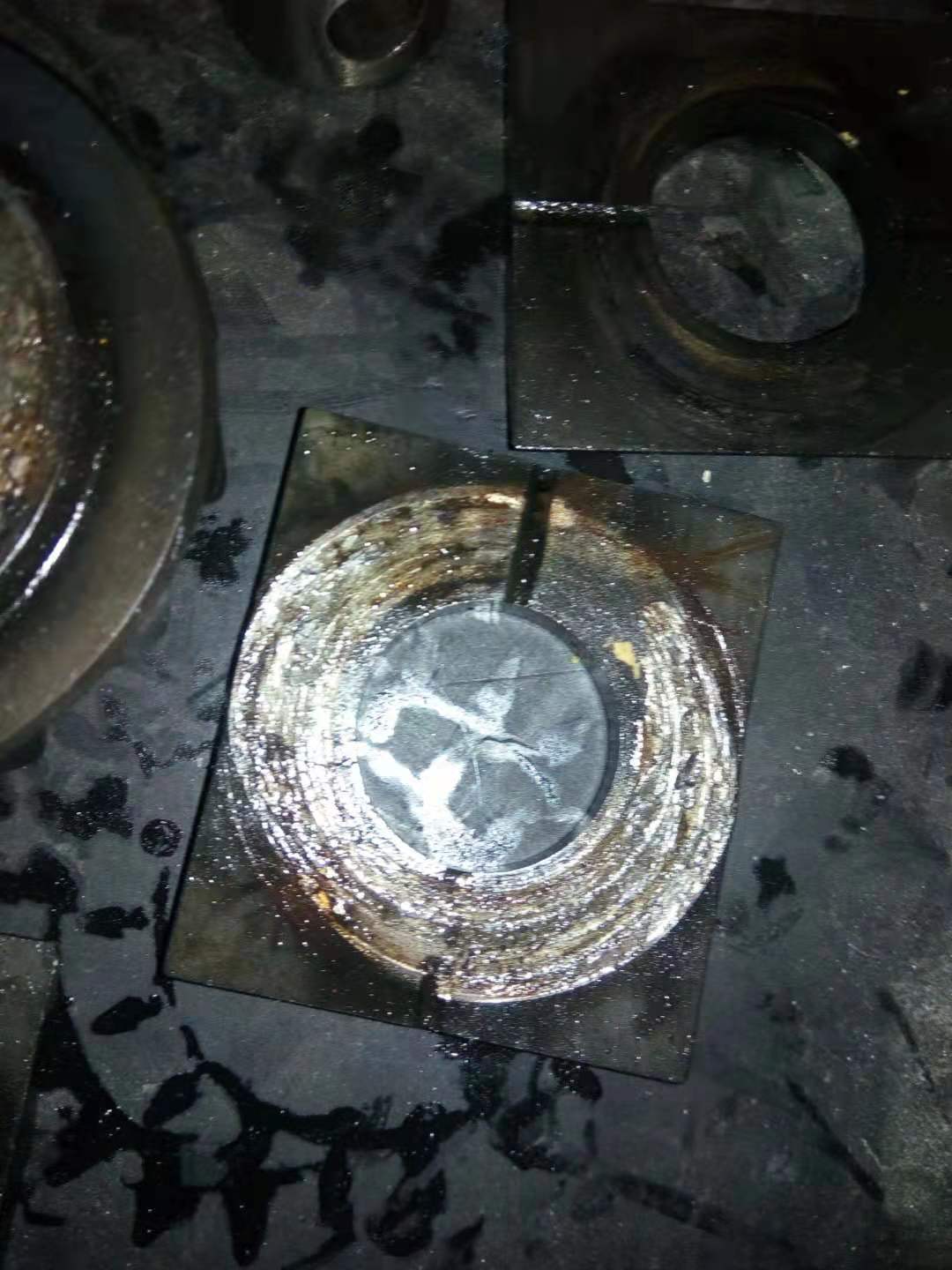

人们会分析导致损坏的各种各样原因,比如把责任推到年检的暴力毁车操作上去。
我也仔细总结了这些因素。
实际上第一还是设计的局限,采用行星齿的机械全时四驱车都存在本身的理论缺陷,这是无解的缺陷(提升制作工艺水平,加强润滑可能是唯一改善办法),包括烂得哭路窄这些都差不多道理,谁也不可能幸免。而U毕竟的卡车,拉货工作是它的本分,所以这玩意儿不适合跑多快,尤其是弯道。
常年累月行驶在较快速度,而原始设计的轴承摩擦方式、润滑方式等局限,导致最后日积月累损坏。
所以建议各位车友,没事跑慢一点,尤其是弯道上,这样才是延年益寿的最好修身养性方式。
