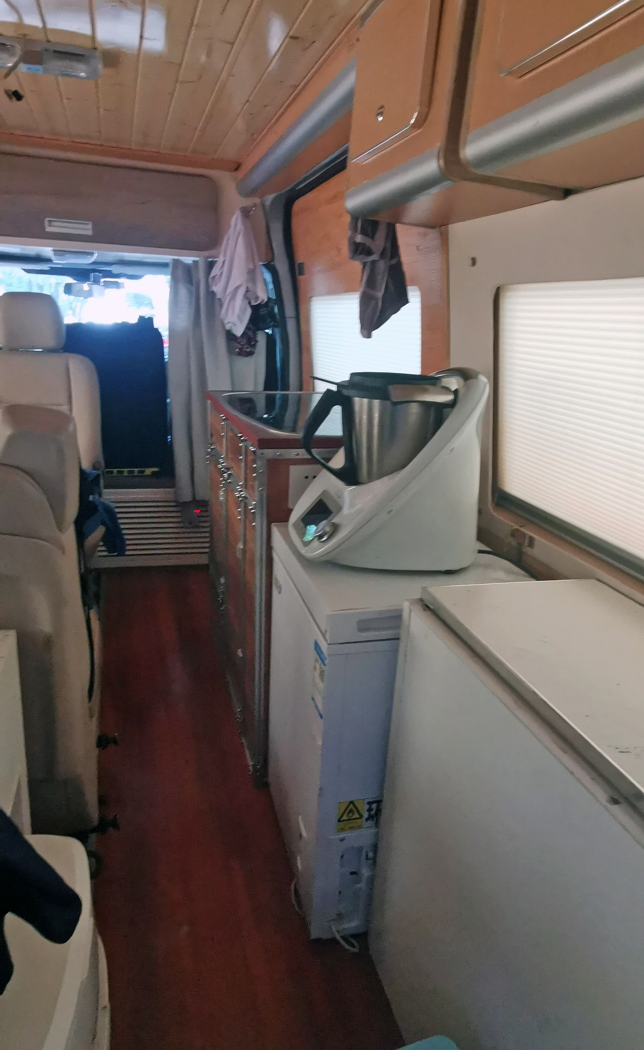

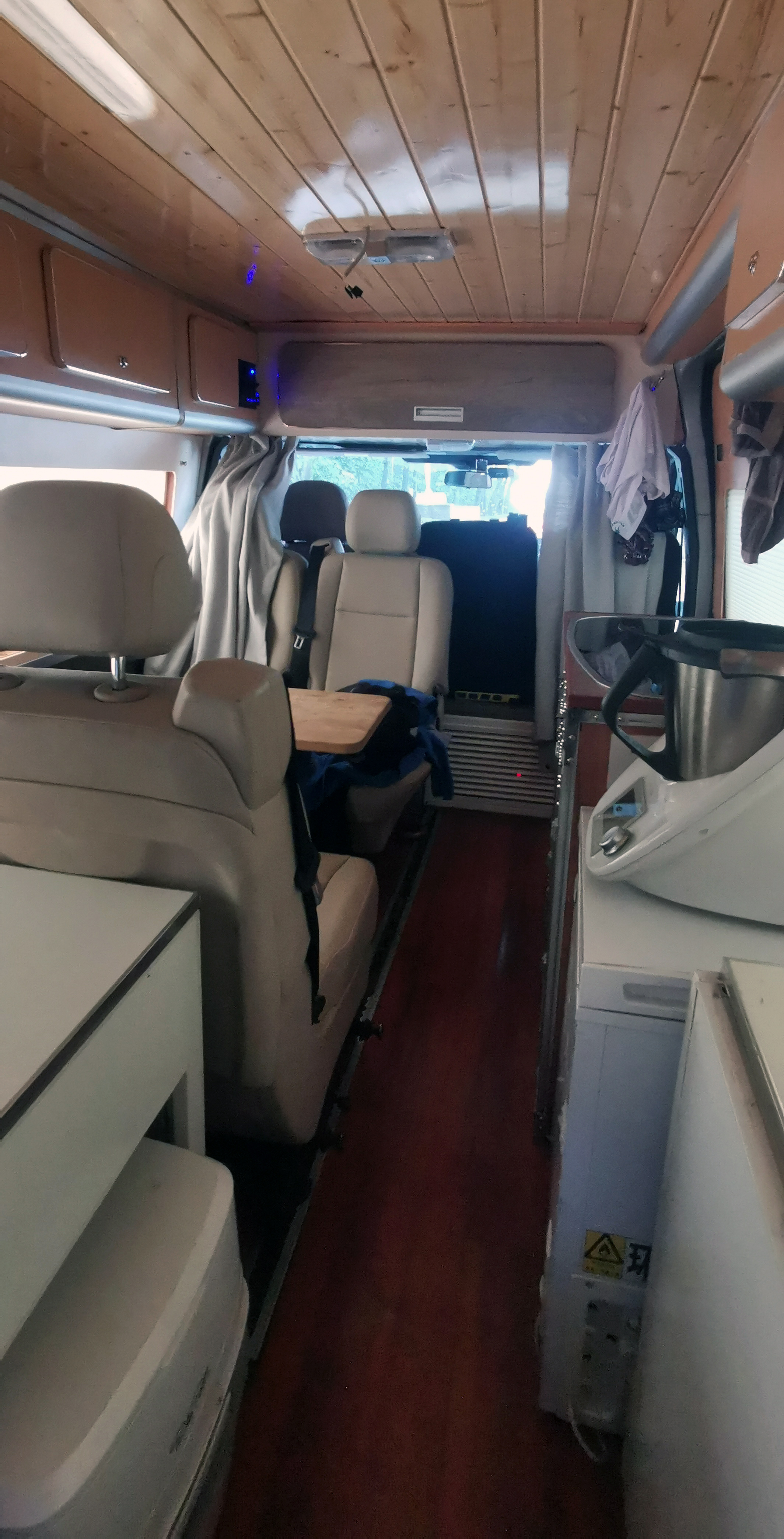

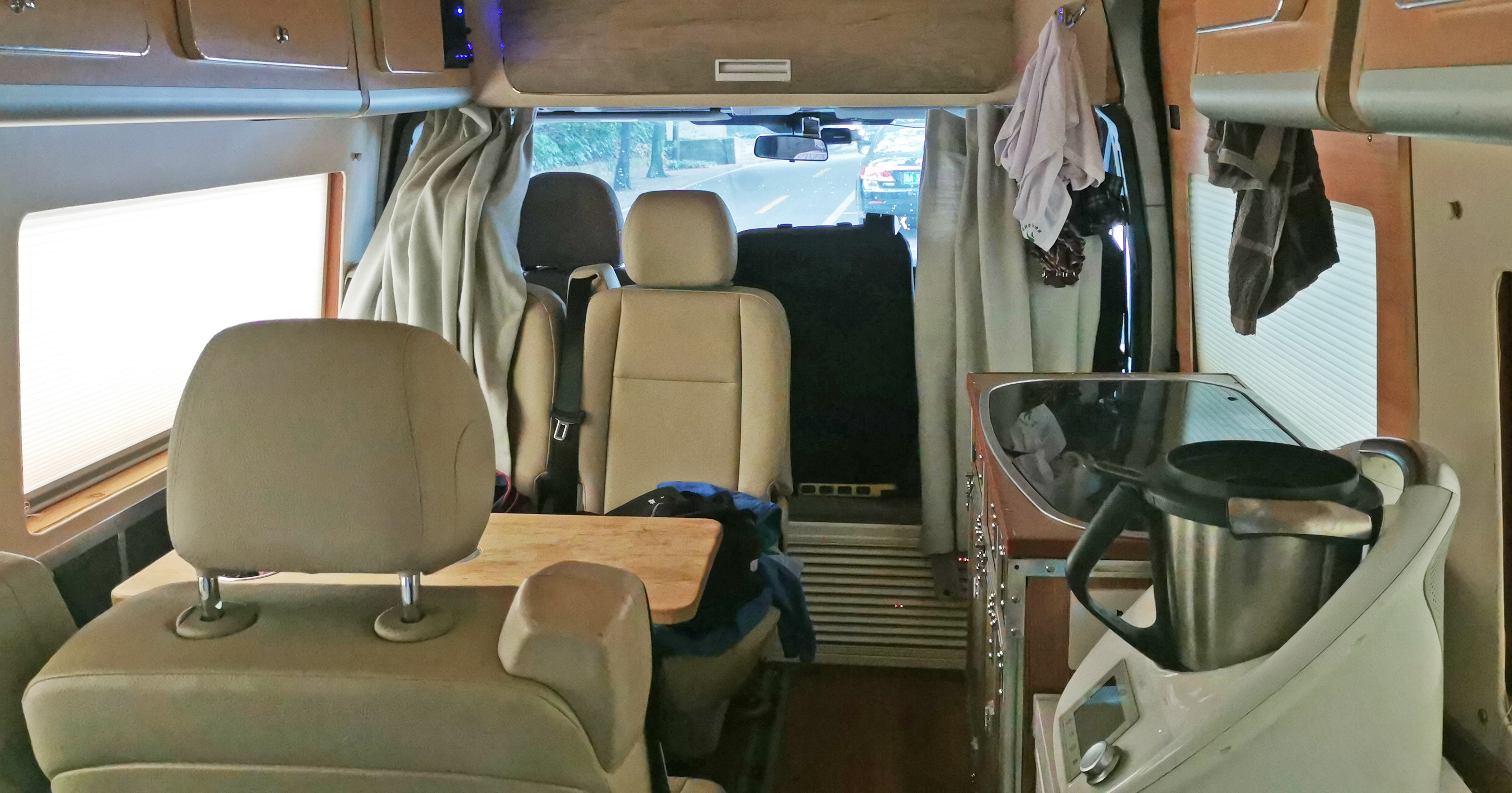

前段时间家人住院,改车工作暂停。之后断断续续利用休息时间继续改车,目前车上水、电、气通了,但很多细节问题要继续处理。
目前改装的样子
目前改装的样子
目前改装的样子

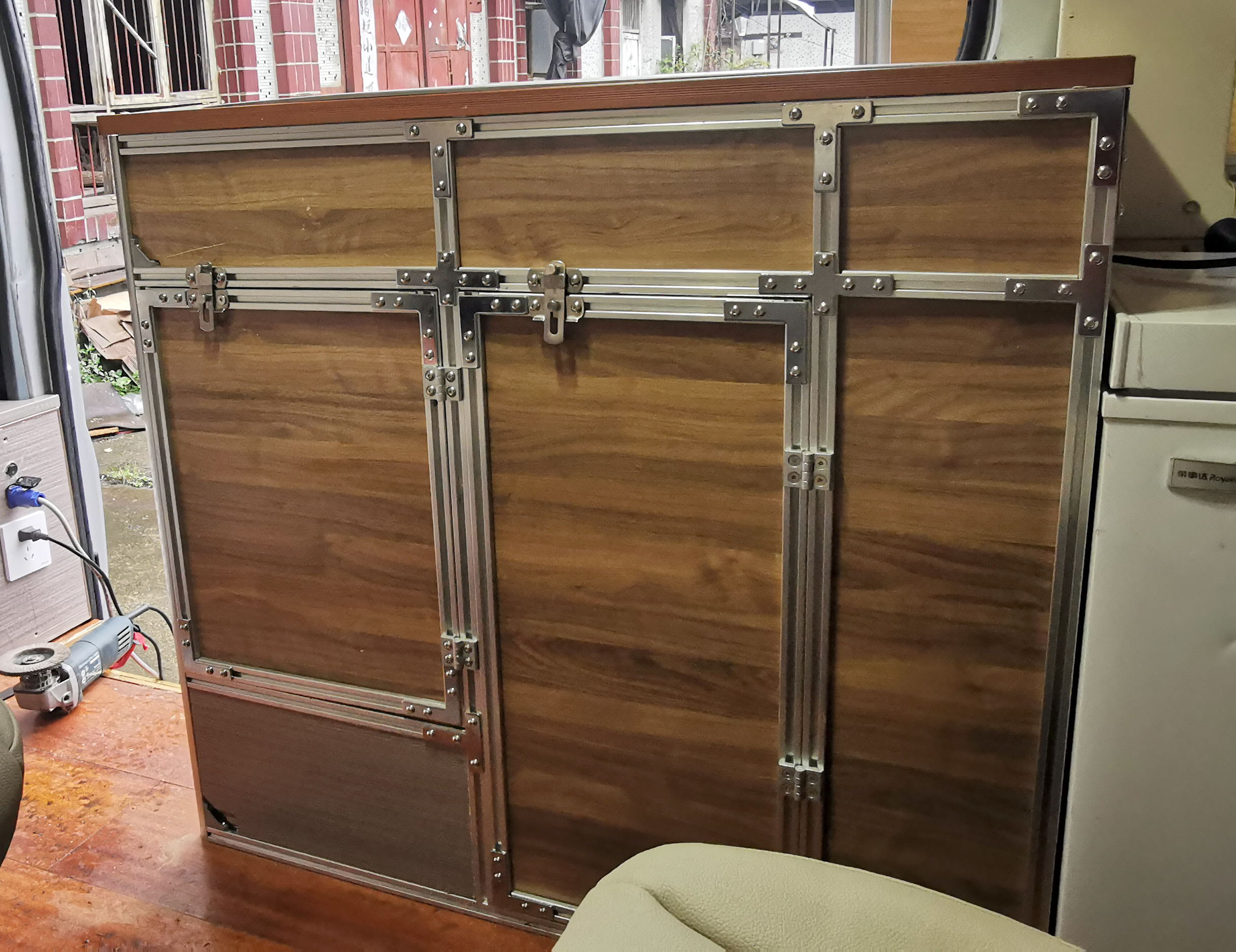

用铝型材做的橱柜
用铝型材做的橱柜
用铝型材做的橱柜
内部布局
内部布局
内部布局

这些天把吊柜门做了,侧门位置橱柜重新用薄面板(6MM左右)进行了封装,感觉整体要好看一点了。
