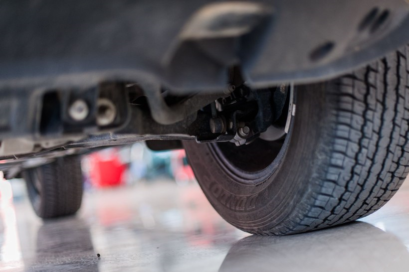

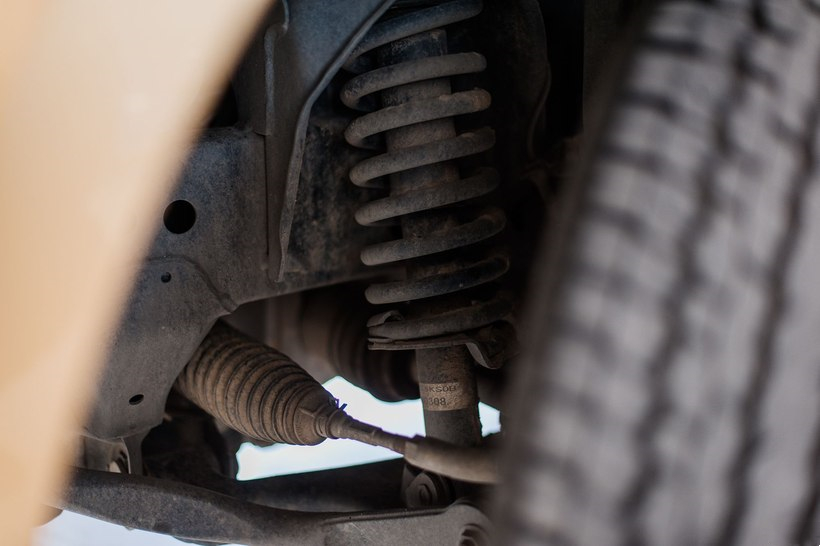

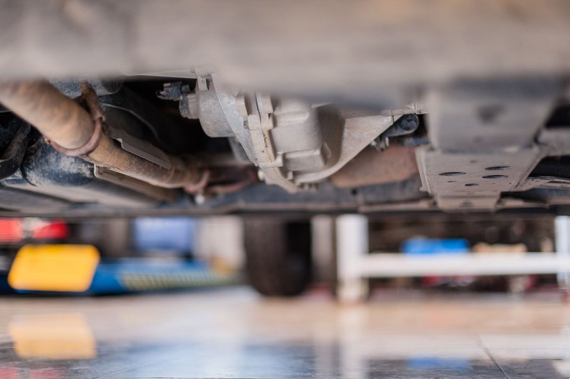

途达的前悬挂是不少越野车都“标配”的双叉臂独立悬挂。
后轮同样也是常见的整体桥式悬挂
后轮同样也是常见的整体桥式悬挂
后轮同样也是常见的整体桥式悬挂

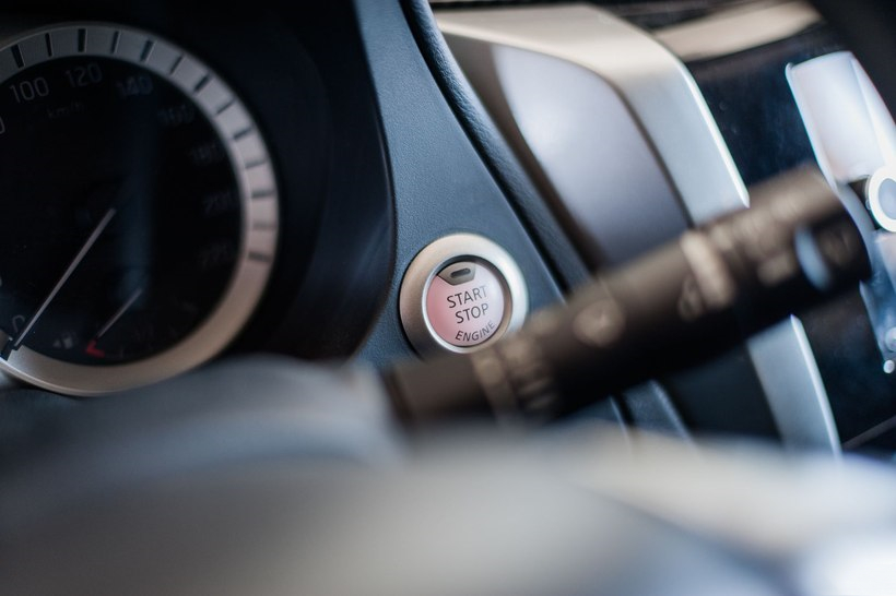

一键启动这玩意已经相当普及了,不过这启动按键,咋就像是从编辑部的玛驰上扣下来的呢? ...

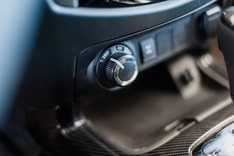

轻轻旋转这个旋钮,即可马上切换后驱和四驱两种模式,日常代步或者高速巡航,后驱模式即可,没必要跟钱包过 ...
轻轻旋转这个旋钮,即可马上切换后驱和四驱两种模式,日常代步或者高速巡航,后驱模式即可,没必要跟钱包过不去。

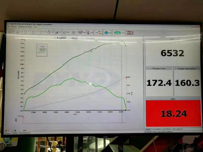

经过马力机实测,这自动档途达轮上马力仅为160.3匹,最大扭矩172.4牛米。顺便做了一下0-100km/h的加速,实 ...
经过马力机实测,这自动档途达轮上马力仅为160.3匹,最大扭矩172.4牛米。顺便做了一下0-100km/h的加速,实测结果12.15s,这个就有点尴尬了。

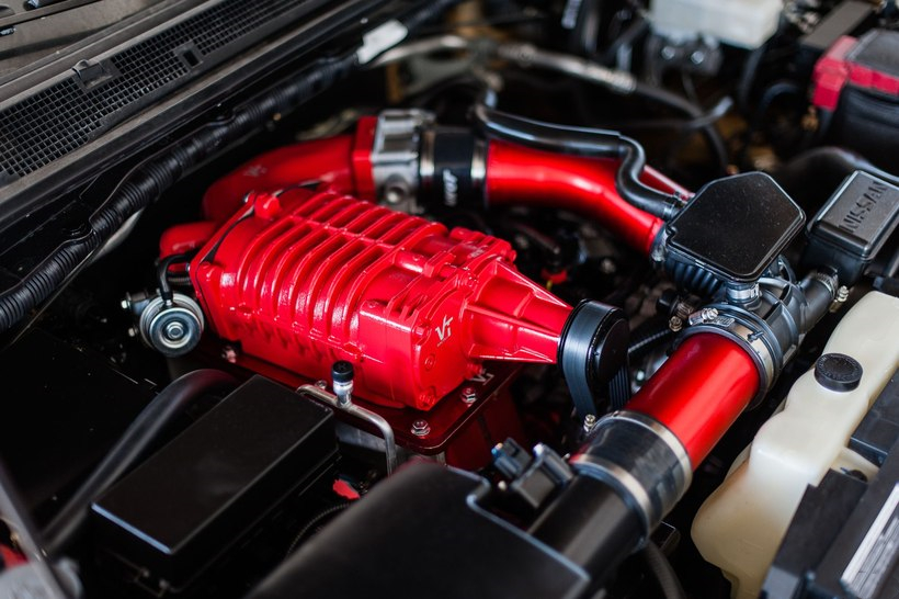

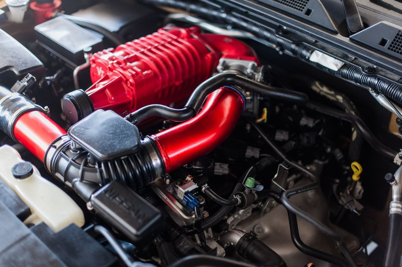

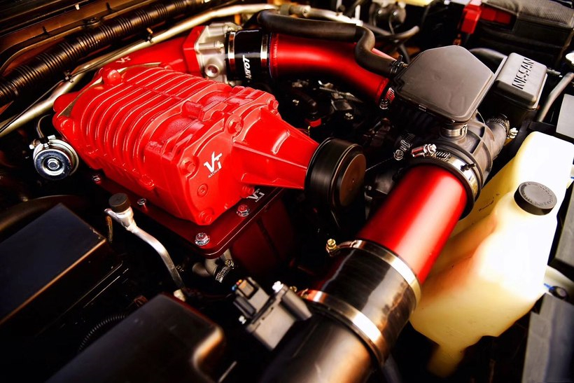

说实话,打开机舱瞅瞅。整套机械增压的布局都相当“原厂”,相当工整。“虽然这机增本体的红色抢眼了一点, ...
说实话,打开机舱瞅瞅。整套机械增压的布局都相当“原厂”,相当工整。“虽然这机增本体的红色抢眼了一点,但俺还真不担心家人会发现机舱动了手脚。”

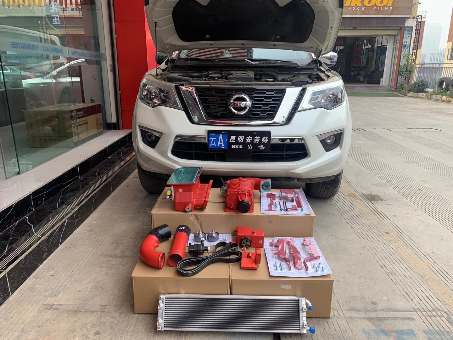

整个机械套件中,包含了一个VT V90的机械增压本体,专用底座,水中冷,中冷管路,水箱等等。 ...

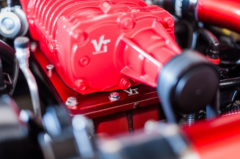

VT双螺杆机增本体同样是通过皮带轮进行驱动,所以通过改变皮带轮的大小就可以实现不同的转速,也会改变增压 ...
VT双螺杆机增本体同样是通过皮带轮进行驱动,所以通过改变皮带轮的大小就可以实现不同的转速,也会改变增压的大小。

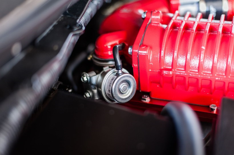

机增本体后方就是一个内泄的进气泄压阀,为啥不用“啾啾啾”的外泄?因为机增结构导致没办法用外泄 ...

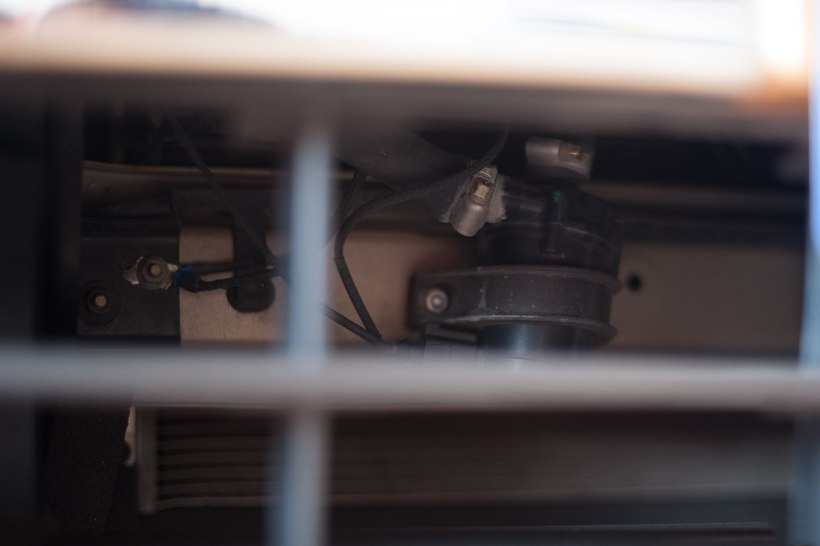

启动电源,外挂的电动水泵就会将中冷冷却水不断泵入车头位置的独立冷却水箱里。 ...

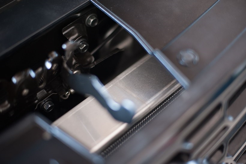

位于中网后方的中冷水箱直接撞风,保持水中冷冷却水的稳定。目的就是为了降低以及稳定进气温度。 ...

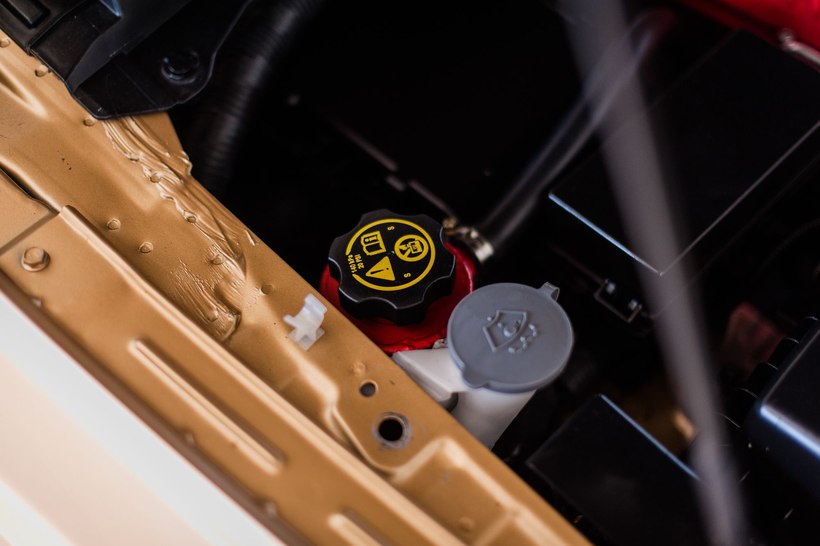

中冷水箱的副水壶,看起来也相当“原厂”,毫无违和感。
改完以后心里总得有个底,再上马力机看看。实测在0.45bar的增压压力下,轮上输出最大马力236匹,最大扭矩27 ...
改完以后心里总得有个底,再上马力机看看。实测在0.45bar的增压压力下,轮上输出最大马力236匹,最大扭矩273牛米。而且从曲线图来看,输出相当线性,可不用担心有啥突兀的感觉。百公里加速的时间,也提升到了8.6s。
