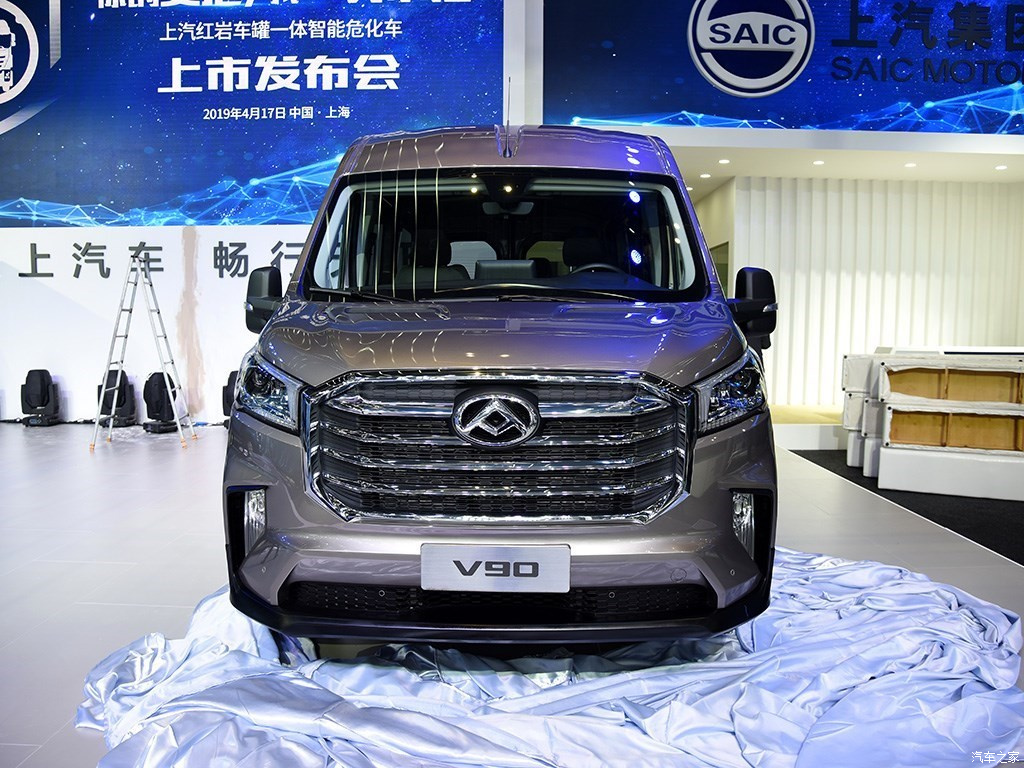

身高182mm,准备选择大通V90,现在纠结的是: 选择超高顶能站直,通过性差:高顶的不能站直,通过性好。大家说说怎么选择??

前驱高顶2.54m,内高1.85,你可以站直,但是目前没有AT,只有AMT。后驱高顶内空矮10cm,你站不直,也只是稍低头,不过有AT,确实很矛盾。前驱市内操纵性好,起步快,油耗低一点,车重4吨以内选前驱。后驱车有重载优势,但是也有后桥漏油、雨雪天气容易打滑的隐患。市内一般限高3m,也有个别限高2.8m,如果做房车,小额头超高顶2.8米以内肯定更好,如果做床车,市内通勤为主,高顶即可。

255,274,通过性差别不大,限高2.5米都不敢过,地库更不能,限高2.8都可以过。另外超高顶空间大,不压抑,可吊柜,壁挂空调等等,至于横风肯定影响,可以慢一点,所以虽然我个子矮,也是毫不犹豫选择了加长超过。没有丝毫后悔。
