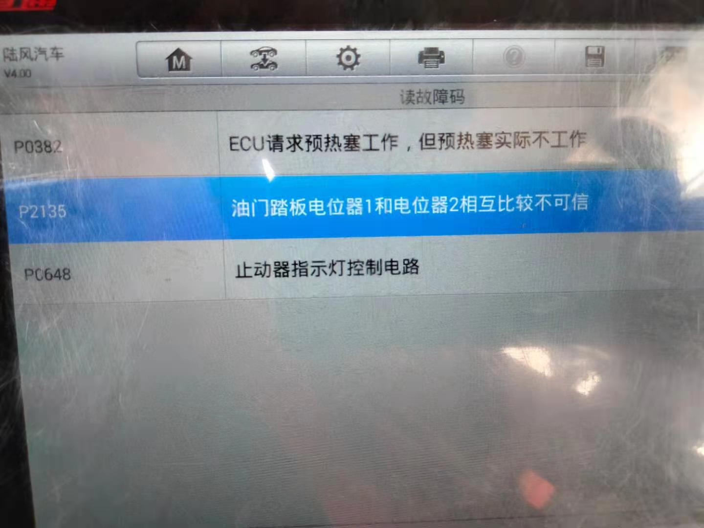

最近跑高速 100-120发动突然故障码 但是没熄火 缓几脚油 又突然好使  不知道啥原因 有故障码  请指教
请问这个图哪位大侠修过?

这明显是油门电位器的问题吧,换了再说吧,应该也不贵

油门踏板故障,拆下油门踏板,撬开接线盒子,买瓶WD40喷一下,封住接线盒就好了。

换了个新的 三天后还是有小毛病  咋办

换了个新的  三天以后又出现断油  咋办呢?????????????
