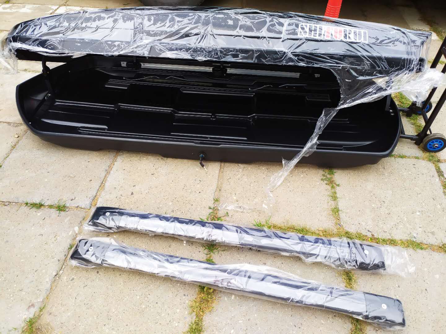

露营装备(7)车顶箱,我买了一个大车顶箱(700升),今天送货到院门口了,不让进,只得我开车到门口接货。2 ...
买车顶箱的人首先会考虑风阻是否大,如今车顶箱设计都考虑了风阻系数,狮途瑞这款灵韵A款箱子,前端是菱形设计,能有效降低风阻。听车友现身说法,风阻不大,油耗增加不大,哈弗H9的隔音做的比较好,关上窗子,听不到什么风阻声音。

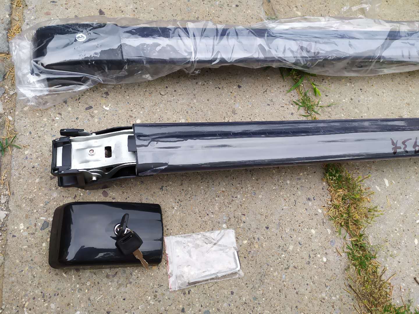

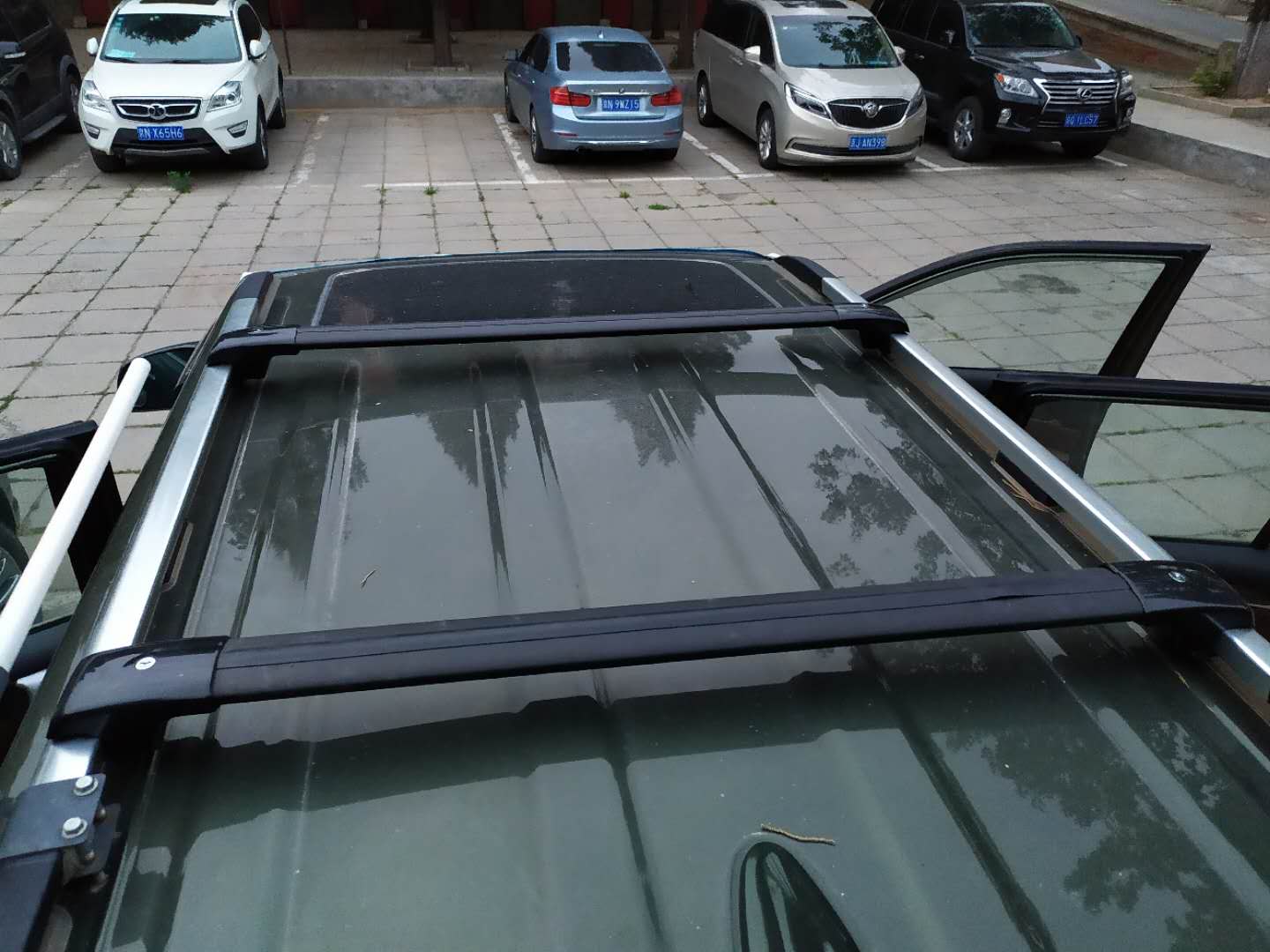

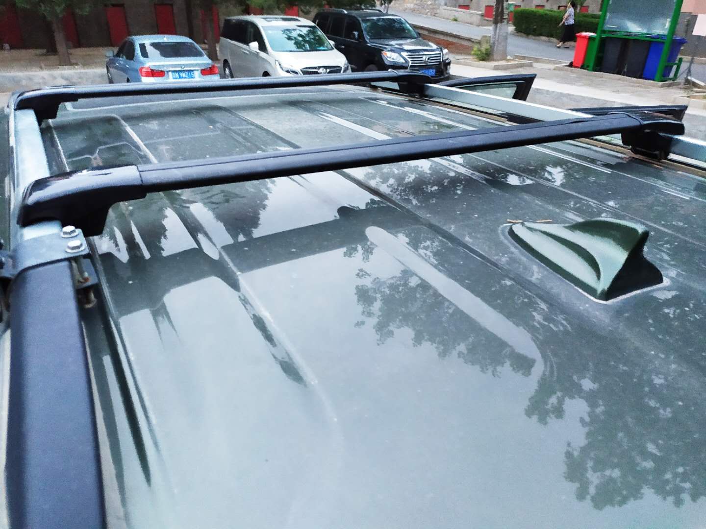

露营装备(8)车顶横杆,昨天我试着安装行李架横杆,这是车顶安装其他物件的核心要件,没有它车顶行李箱,车顶帐篷,车顶自行车架都无法安装。我原想横杆安装很简单,一安装横杆长了装不上,跟卖家要了安装视频,明白了安装技巧,很快就安装好了。

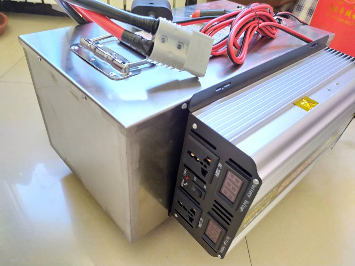

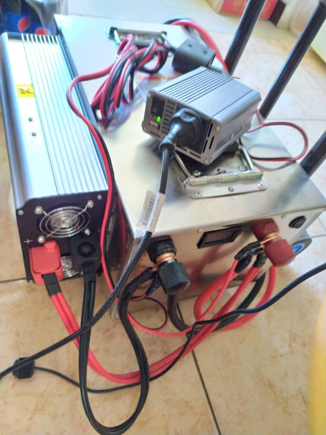

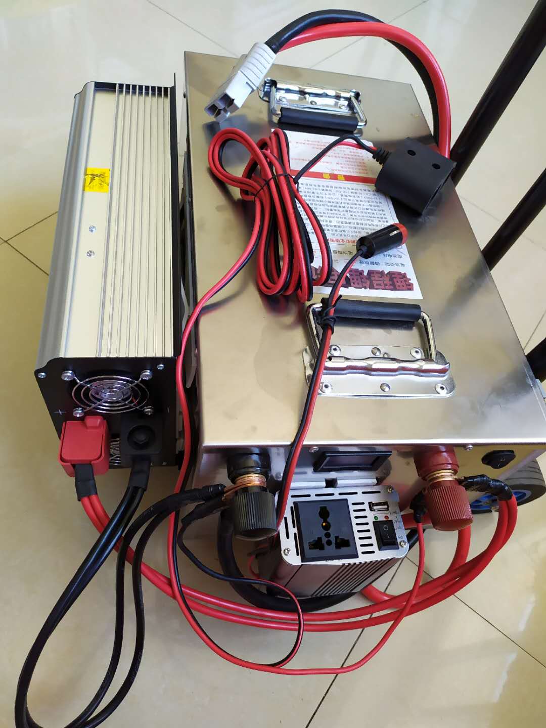

床车改装记:加装副电瓶(7),把副电瓶和逆变器组合起来,我用双面胶把2000瓦逆变器固定在副电瓶一侧,又把500瓦逆变器试试笔记本电脑,没问题,也用双面胶固定在副电瓶一侧,这样需要使用时,就可以装到车上,不用时就可以搬回家里。
为什么要配备两个逆变器?因为使用220伏电器,逆变器自身就要消耗7-10%的电量,因此使用200瓦以下电器最好配备一个小功率逆变器,这个500瓦逆变器是我以前买的,估计是虚标功率,实际输出没有500瓦,但会有200瓦吧,使用笔记本电脑没问题,这样我就可以使用这个逆变器给其他设备充电,也可以直接用12伏电充电。

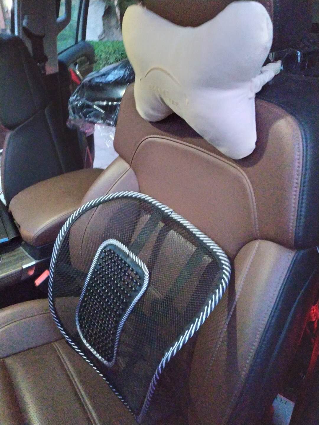

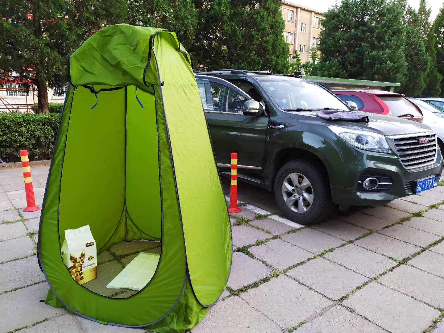

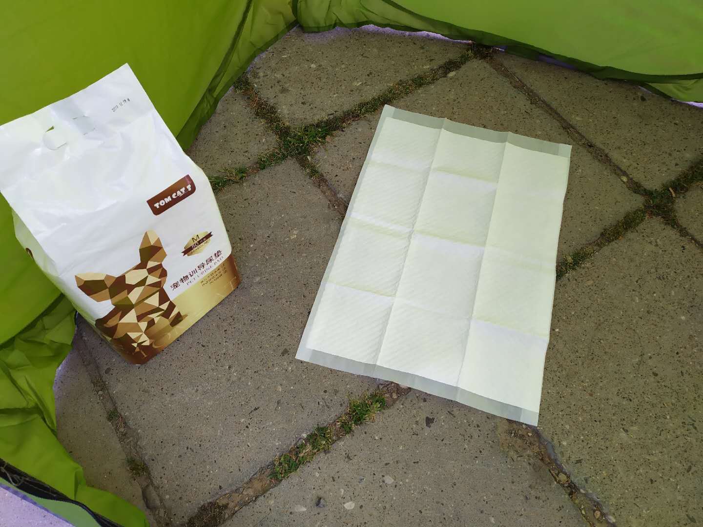

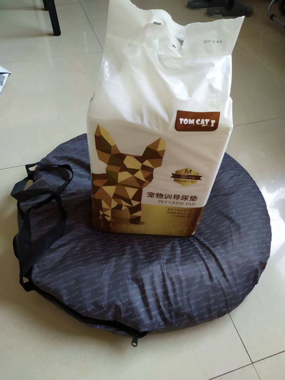

床车改装记: 露营装备(7)靠枕,腰垫和户外应急装备,长途开车司机开车的姿态和舒适度与持续开车时间成正比,尤其腰部支撑(腰部受力大了,就会疼痛,就难以继续开车),院车有自动调节座椅,也有调节腰垫功能,但腰垫幅度不够,需要各种调座椅才行,所以添置一个腰垫,镂空的,散热透气,简单实用;头枕也是这样,支撑头部的幅度调节不够,需要垫一下;后面那个收起来圆圆的,展开是个帐篷的东西是淋浴,厕所或钓鱼帐篷,研究了半天户外上厕所的攻略,感觉这种帐篷(1.2m*1.2m)最合适,有人在户外用大铁锹挖坑来做临时坑洞,太麻烦了,遇到四周没有厕所,又无遮挡物时,这种帐篷+尿垫更简单实用,吸水性强,方便后,一收拾放垃圾袋里就行了。

户外上厕所是床车刚需,遇到无遮挡物时,这种帐篷就很实用,如何如厕,一般人买个类似房车的坐式马桶,也有人买个简易套个塑料袋的塑料桶,处理起来很麻烦,后来看到有车友的经验,是买尿垫,各种大小的垫子都有,这种尿垫是特殊材料制成,吸水性强,方便后,一收拾放垃圾袋里就行了。

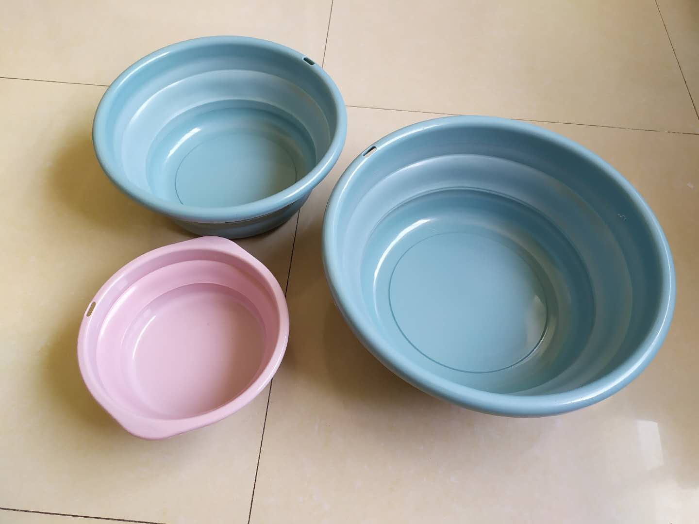

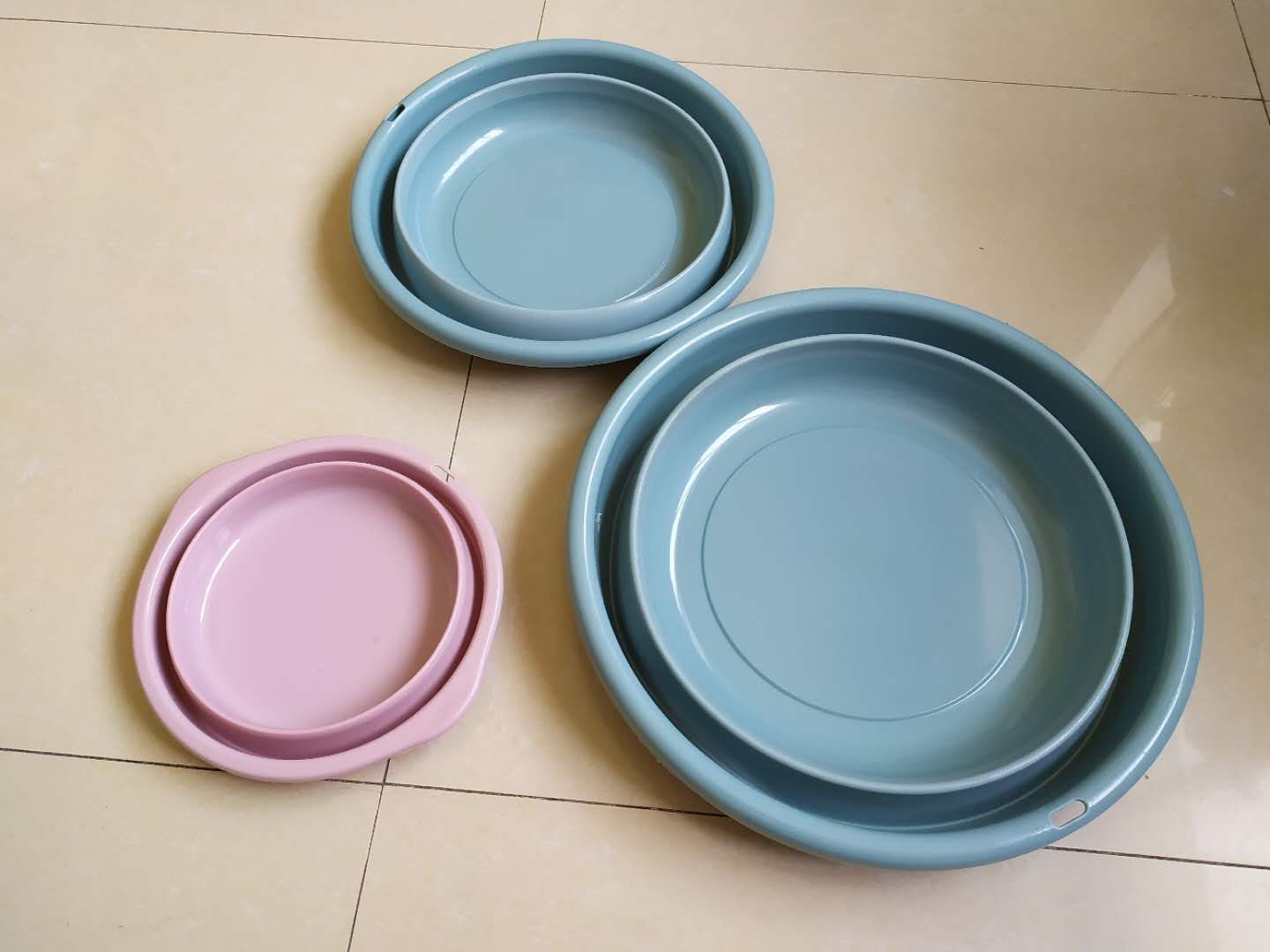

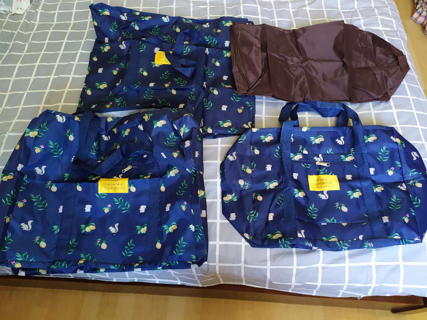

床车改装记: 露营装备(8)收纳包,折叠水盆,有了车顶箱,就没必要携带硬壳行李箱了(太占空间),用这种收纳袋装衣物,去酒店可以用软包携带必要换洗衣物;做饭就免不了要洗菜洗肉,需要盆子,折叠盆的设计很好,不占用空间,买了两个盆,卖家送了一个小盆。

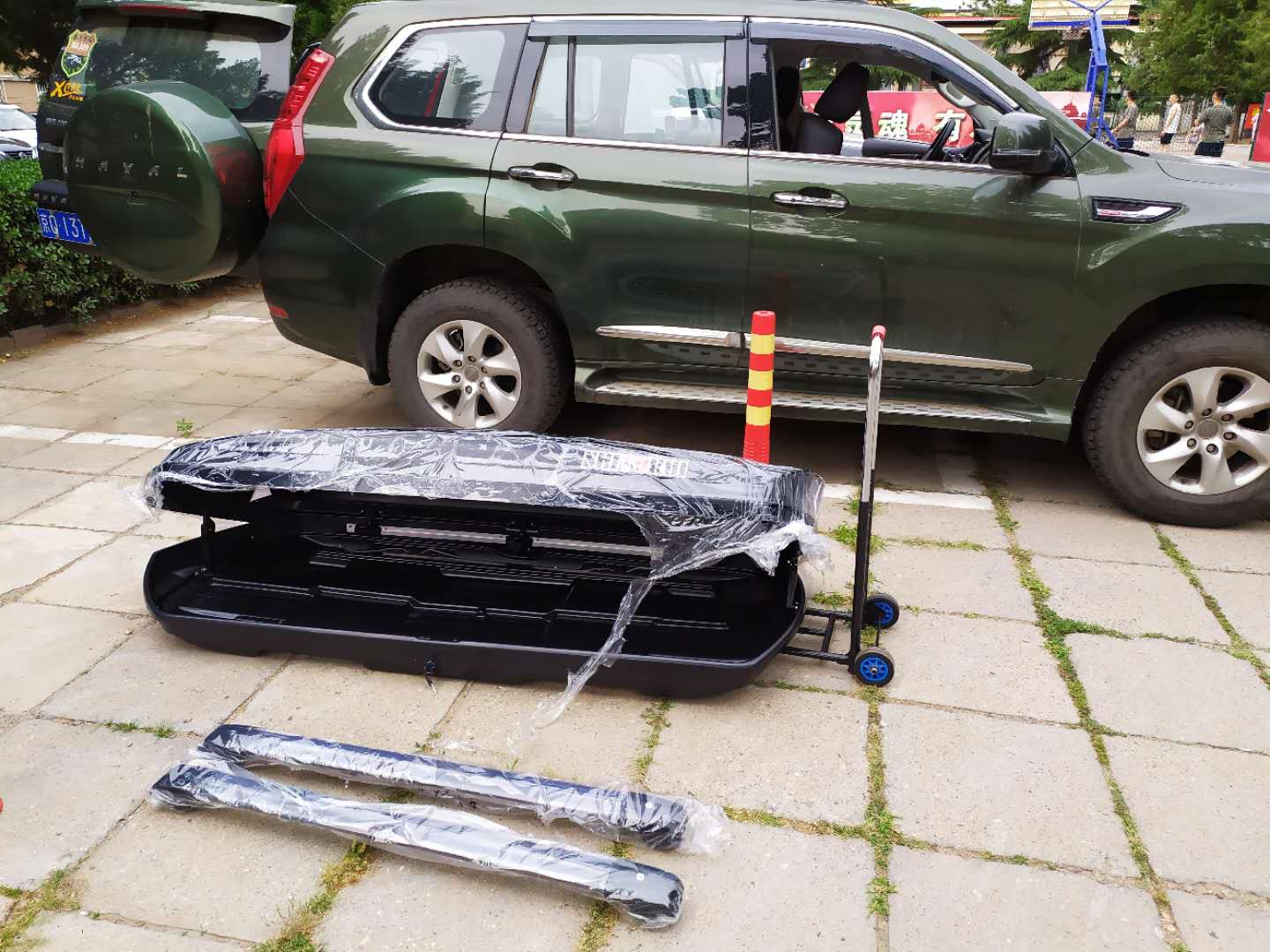

床车改装记.露营装备(9):安装车顶箱(700升,长205*宽80*高37),之前安装了横杆,今天安装2米多长的车顶箱,我一个人安装,我先用小车把车顶箱移动到车一侧,把车顶箱推上车顶,再把车顶箱推到横杆适当处。用钥匙打开车顶箱(两边都能打开),安装U型固定件(有U型铁钩,橡胶垫钱,塑料垫片和螺栓),还要调整一下横杆与行李箱安装孔的位置,把四个位置的U型铁钩,橡胶垫钱,塑料垫片和螺栓组装到位,撕掉车顶箱的保护塑料膜,一个小时完成了。
